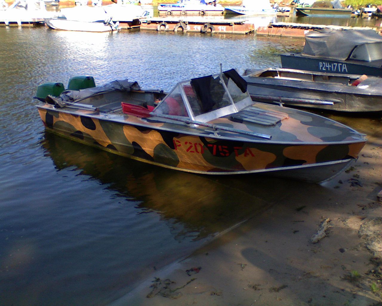

Здравствуйте форумчане. Помогите советом. Сменил свою МКМ на Казанку 5 с проблемой! На лодке отсутствует выносной транец, плм Вихрь 30 установлен на вырезанный по похабному и укреплённый уголком борт лодки. Весной планирую восстановить выносной транец. В гараже имею ещё два нептуна на которых не ездил но восстановлю точно. (опыт эксплуатации только вихрь 25).
Вот и возник вопрос может сделать транец под два мотора, под нептуны? Как будет ходить казанка на нептунах?
Цель преследую не быстрых покатух, а уверенного глиссирования примерно 35 км/ч. Как они будут кушать бензин больше или меньше тридцатки? И ещё еврейский вопрос, при одном поднятом моторе как ведёт себя лодка, второй же получается сильно смещён от центра?
Re: Казанка 5 посоветуйте с моторами.
Привет! Поздравляю с покупкой!!! Всё расписал...,а фотки где? :D . Два Нептуна для Казанки 5 "без претензий" - вполне нормально. Мой "свояк" ходит на К-5М1(выносной тр.,"круглое" стекло) на Вих-25 + Вих-30 ..... На пустой лодке (в целях экономии) до трёх "тел" в кокпите юзает на одной 30ке(или 25ке - она меньше "привиредничает" при запуске) с 300м винтом - полёт нормальный! И ни каких проблемм из-за смещения мотора. :cool: .
З.Ы.Да,он моторы НЕ ПРИПОДНИМАЛ!!! повесил на транец "как есть" .... :D
1) Под двумя нептунами скорость будет выше чем под одной тридцаткой, но немного ниже чем с сороковкой.
2) Расход 100% будет больше.
3) С одним работающим мотором, из за смещения мотора от центра нужно будет постоянно подруливать.
Из плюсов: надежность, возможность использования одного мотора при малой загрузке лодки (а вот тут уже экономия).

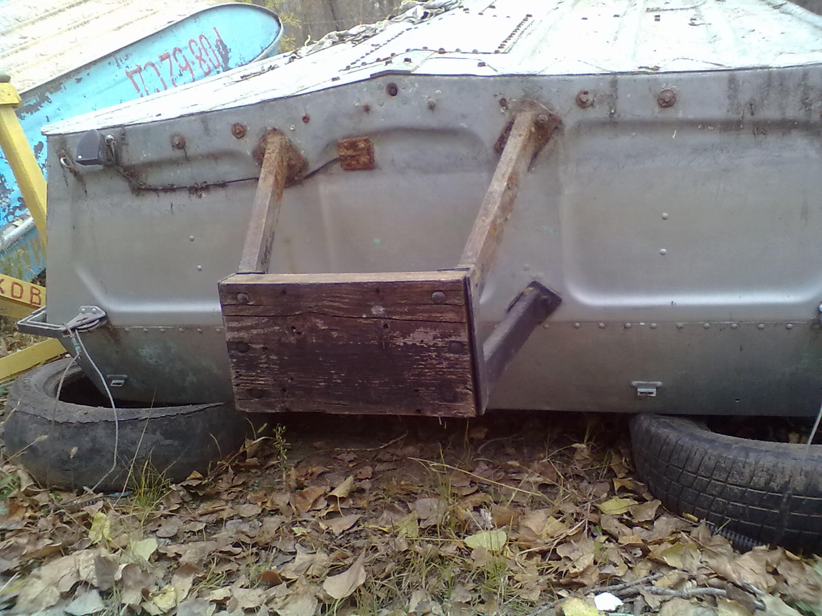

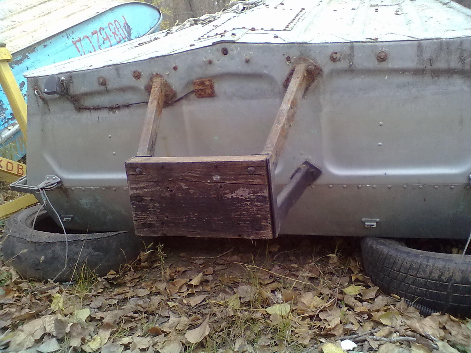

А вот так над ней поиздевались, это вместо выносного транца. :(

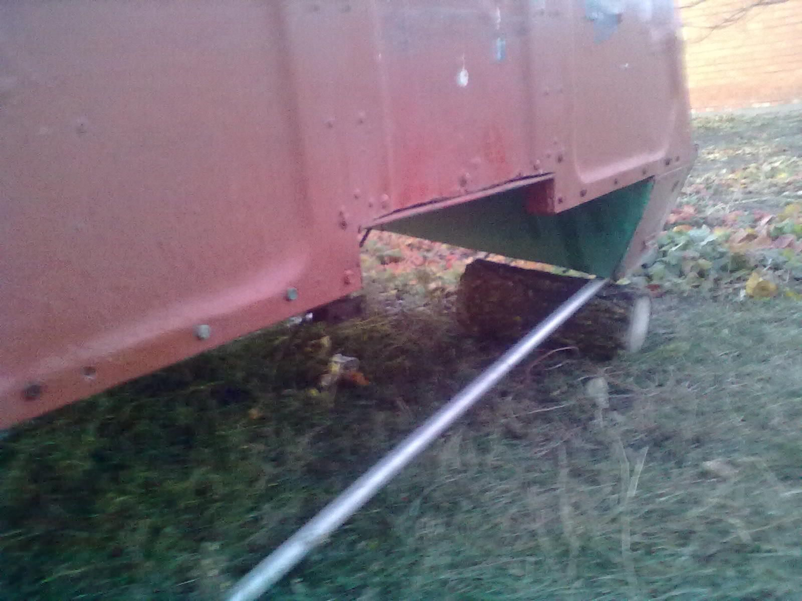

В связи с этим вопрос, как будет дружить алюминий с таким транцем из металла, хочу именно так и сделать? И всё таки сколько они будут кушать, всё равно долдно быть меньше чем два нептуна в сумме на двух лодках?
Плохо будут дружить! Лучше с люмишки делай или штатный ищи!

Понято, спасибо. Штатный не найти, хотя бы фото самоделки из алюминия надыбать!?
Ну.... борта и днище - супер!! :cool: .Дорого достался сей "подарок"? :D .
По поводу самодельного транца из квадратной стальной трубы - даже не думай!!! Коснись меня,я б сварил из алюминиевого уголка(на СТО аргоном) три рамки сбоку копирущие форму родного транца(важно соблюсти все углы),прикрутил нержавейкой к корме и соединил бы их между собой пакетом из бакелитовой фанеры с 2х мм. листом дюрали снаружи (под струбцины) - получился бы офигенно крепкий транец(и сто пудово мощнее чем родной) :D .
З.Ы. Да,и снизу заклепать("зашить транец") листом 2х мм. дюрали для жесткости. :cool:

Я тебе один умный вещь скажу- только ты не обижайся! Не знаю как сейчас, а раньше и по Энгельсовской стороне и Саратовской, в Затоне и даже посередине Волги на островах была херова туча стоянок катеров. Полазий там, может найдешь убитую лодку за которую несколько лет не платят и дадут отрезать. Если нет - замеришь штатный транец! Далее, имея размеры покупается лист АМГ 5, думаю 5мм хватит! Режешь его, варишь аргоном и клепаешь к лодке. Где-то в десятку рублей думаю впишешься! Ты же когда лодку покупал , наверно, ориентировался на свои силы, возможности и умение сделать из нее конфету. Я тебе транец бы сделал, но ближе к Новому году и то не обещаю - как сложится со временем. Вообще сейчас сам столкнулся с такой ситуацией (свою лодку продаю): покупатели по лодке звонят: " э нет дорого, давай за 40 рублей, мол вот тут, недавно продавали за такие деньги, такую-же"! А там голый корпус, некрашенный, дырявый и битый! А то, что одного оборудования и материалов в лодку вбухано почти на 40 тыр.- никто не считает! Не говоря уже про потраченное время и проделанную работу! Сейчас что-то делать - очень дорого по материалам, поэтому попробуй поискать б\ушный!

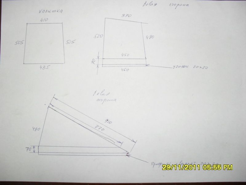

RAT твой корабль уж точно не 40 тыр стоит. У нас голые казанки в хорошем состоянии за 60 уходят. Если не авторский секрет не мог бы поделится с размерами рамки лобового? А то зима мать её, сижу тут на компьюторе конструирую, руки чешутся.

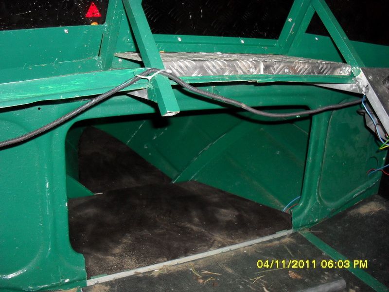

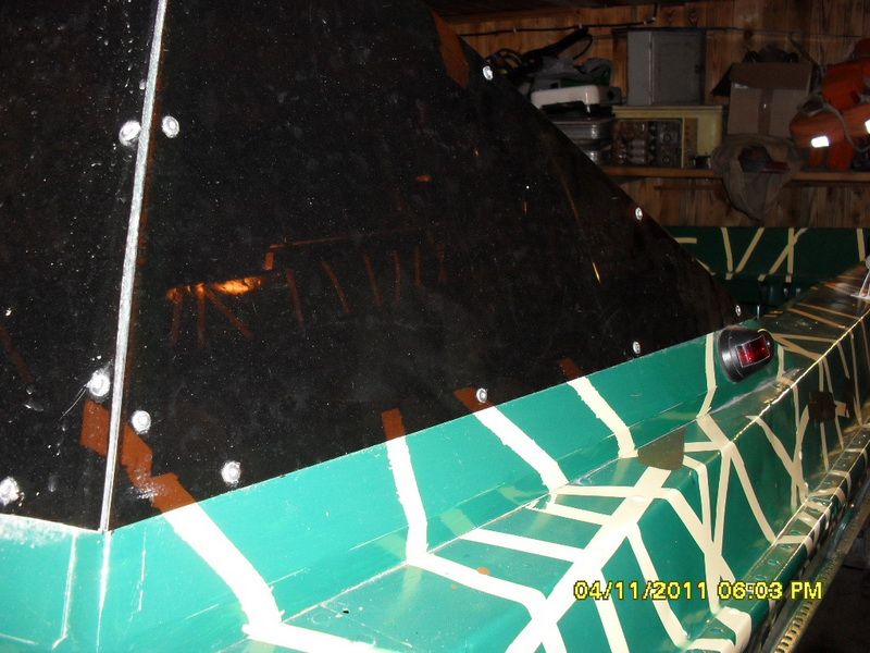

Я ее на глаз лепил! Так прихватил- не нравится, так- тоже не нравится. Во, а вот так хорошо- так и получилось! Нет, если надо могу размеры снять! Будешь делать обрати внимание там где ступень из рифленки, сверху на всю ширину лодки поставлены два уголка и снизу профиль 20х20. Причем ставить надо не гнутый, а прямой притягивать последовательно от одного из бортов.Усиление получается такое, что втроем прыгали по 80 кг каждый- даже не прогибается.
Да, еще остался комплект рамок от лобовухи штатных, те что снял с лодки- если кому надо, подарю!
Что не понятно-спрашивай! Пока лодка в гараже - зафотаю!

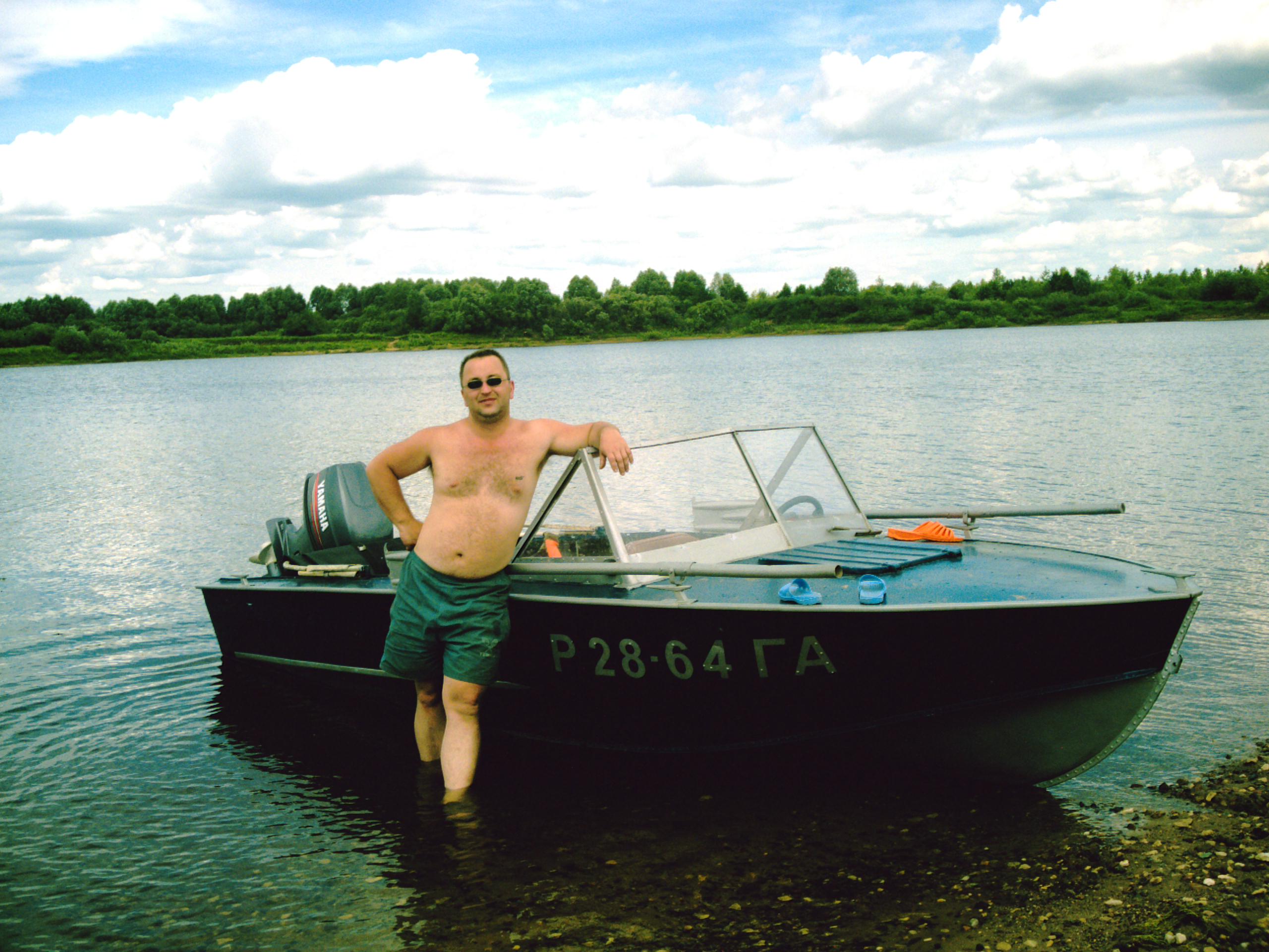

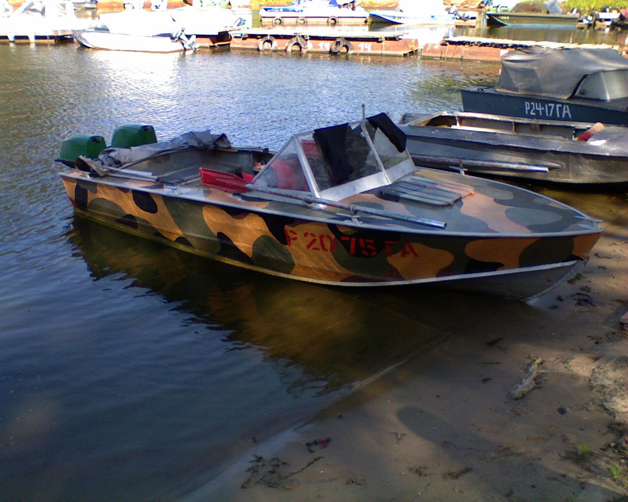

на счет иностранца- согласен. лучше хреновенький иностранец, чем хороший отечественный. на моем счету были и вихрь, и нептуны. в разгар сезона какой нибудь фортель да выкинут, имею ввиду ремонта, а уж в зиму переборка полюбасу. нуа когда взял японца, :shock: был в восторге. фото прилагается
RAT Спасибо за труд, возьму размеры на вооружение, да и сколько материала брать теперь посчитать можно. На счёт иностранца понятно, слюни текут а возможности пока нет, за СИДа надо расплатиться. Так что годик придётся ещё в мазуте повозиться.
