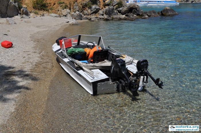

Всем доброго времени суток подскажите пожалуйста советом в выборе лодки хочу лодку под два мотора один ходовой второй для тролинга. на какаю лодку можно это все установить без серъезных изменений конструкции? Сам склоняюсь к Казанки но ни где не нашел такой информации.....
Да в общем-то НА ЛЮБУЮ! Т.к. тролинговый мотор вешается на доп транец без всякого "изменения конструкции" . Вот например как у Serg на его Прог-2М (я думаю он не против?) :

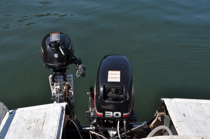

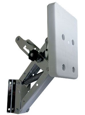

Вот так выглядит мой "регулируемый выносной транец", по заверениям разработчика рассчитан на мотор до 40кг.
Управлять моторчиком удобней с удлинителем румпеля. У меня телескопический удлинитель 40-80см.

А где брал "регулируемый выносной транец"? И как прогресс 2? Мне один знакомый сказал только прогресс 2 не бери.........

Забыл ответить на второй вопрос. Выносной транец купить можно например тут. Я покупал в Иркутске, в БайкалМеркури, цену не помню, но дороже чем по приведенной ссылке.

Тут посмотри topic1043-25.html -транец самодельный. Кстати, всегда интересовал вопрос: каким образом, на лодках с самоотливным рецессом люди дотягиваются до доп. мотора, при повороте его на задний ход! Я , например, сползаю с прицепа и отхожу от берега только на дополнительном моторе с поднятым основным! Ну вперед понятно- с удлинителем можно, а назад- это ж как расклячиться надо чтобы достать до него!
Сажусь на крышку рундука, ноги в рецесс - очень удобно крутить мотор вокруг оси, да и управлять с маленьким румпелем. Сидя на заднем сидении моторчик не повернуть, ну или нужны очень длинные руки...
Но чаще отхожу от берега на большом моторе, немного оттолкнувшись веслом ото дна.
