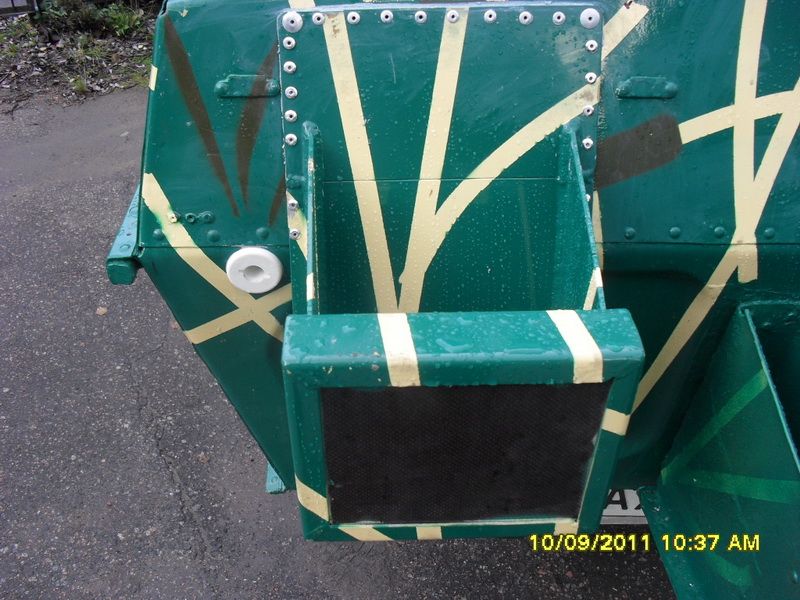

Помогите правильно установить мотор YAMAHA 40 XWL на Казанку 5
Вот здесь фото : topic1405.html . Покупай материалы и вперёд! :D .

Больше всего меня интересует на сколько ниже или выше должна быть анти кавитационная плита по отношению к килю, заранее спасибо)
Стандарт: 15-20мм. ниже киля.

кто то пишет что выше киля на 2-3 см ставить надо, ответьте кто точно знает как, не хочется в кронштейне лишние отверстия сверлить)

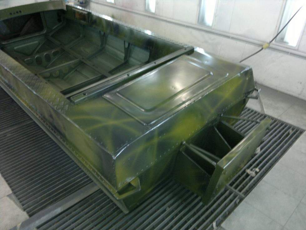

Спасибо водомоторникам что обращаете внимание что в козе 5 выносной транец, и обычные стандарты не совсем подходят, напишите пожалуйста у кого есть такая лодка как вы ставили мотор по высоте
Как вариант : Мой "свояк" ходил лет 10 на Каза-5М1 под Вихрь-30Р брызг и прохватов не наблюдалось.... вывод : длина до АКП у Ямы минус длина до АКП у Вихря = высота наращивания транца. :D .

Не понял, что значит "обычные стандарты не совсем подходят " для выносного транца? Короткая нога (S)-381 мм. Длинная (L)-508 мм. Дальше математика: 508-381 мм. Разница по высоте 127 мм. Если тебя интересует, как встает ямаха 30-ка с ногой S, на 5 казанку, то мм на 5-10 ниже. И тут, критериев как встанет на место, много - производитель мотора , год выпуска лодки и были ли трезвые те ,кто этот транец ставил, состояние креплений мотора к лодке, состояние транца и т. д. Повесь уголки на саморезы, справа и слева на транец, с внутренней и наружней стороны. между ними засунь доску-127 мм. повесь мотор и посмотри как встанет. А уж потом делай транец, как тебе нравиться! Я свой, дополнительный, как делал: приложил мотор к лодке, примерно отметил положение, сделал крепление к лодке. Далее, склеил фанеру, запаковал ее в уголки из АМГ и прикрутил к ней мотор. После прикинув положение кавитационной пластины относительно днища- приварил к креплению лодки. А у тебя транец - на месте стоит,угол наклона транца есть, только высоту поймать надо. В чем проблемы то?

кронштейн уже переделан под "длинную" ногу

А почему шпильки так низко- под короб усилителя поставлены? Себе прикидывал под мотор 40-50 кобыл, думаю надо ставить через короб с креплением за обе его стенки. А так вся нагрузка только на клепанный шов кормы и днище,

там внутри пластина, все усилено как надо- делали профессионалы
