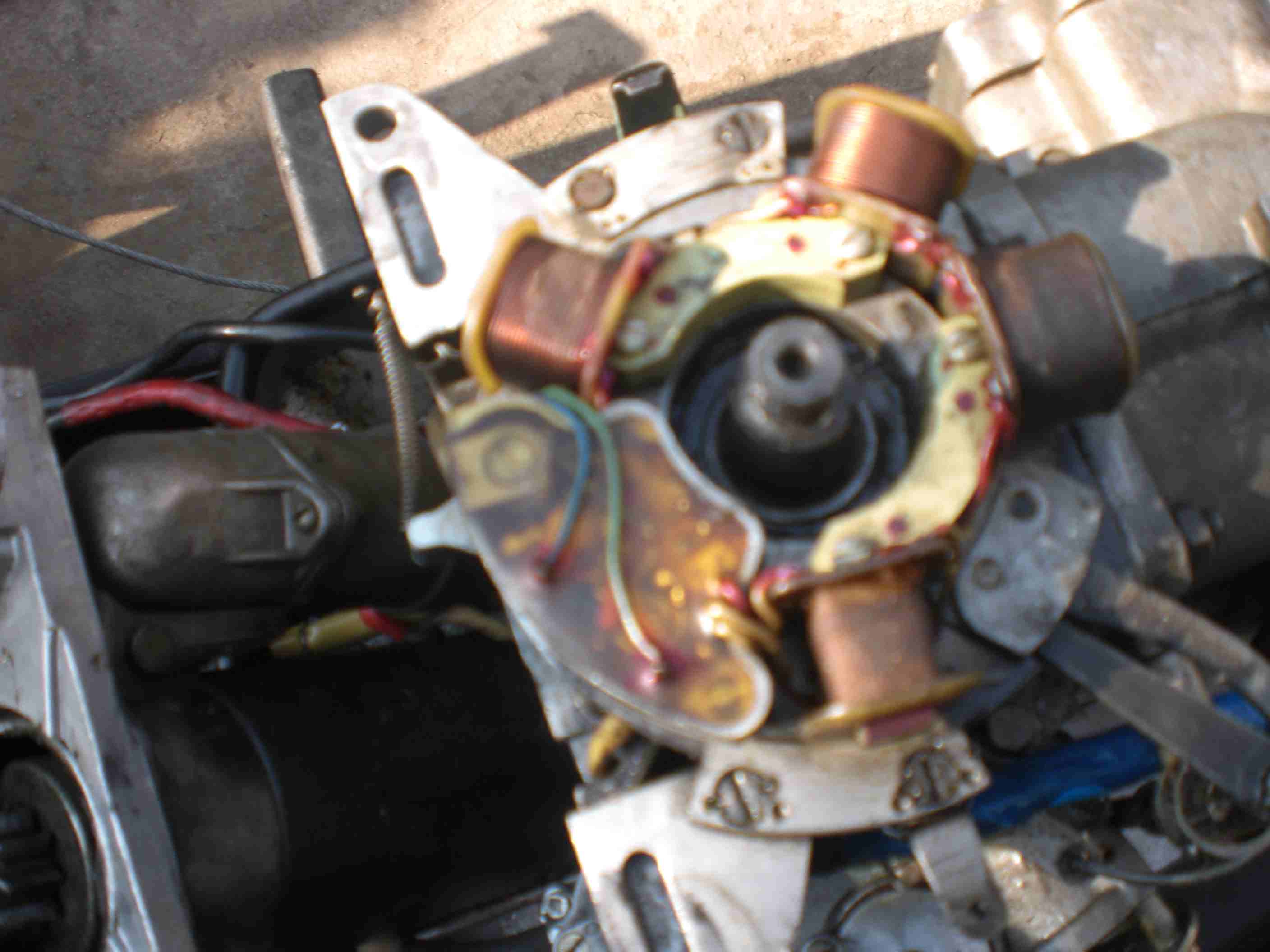

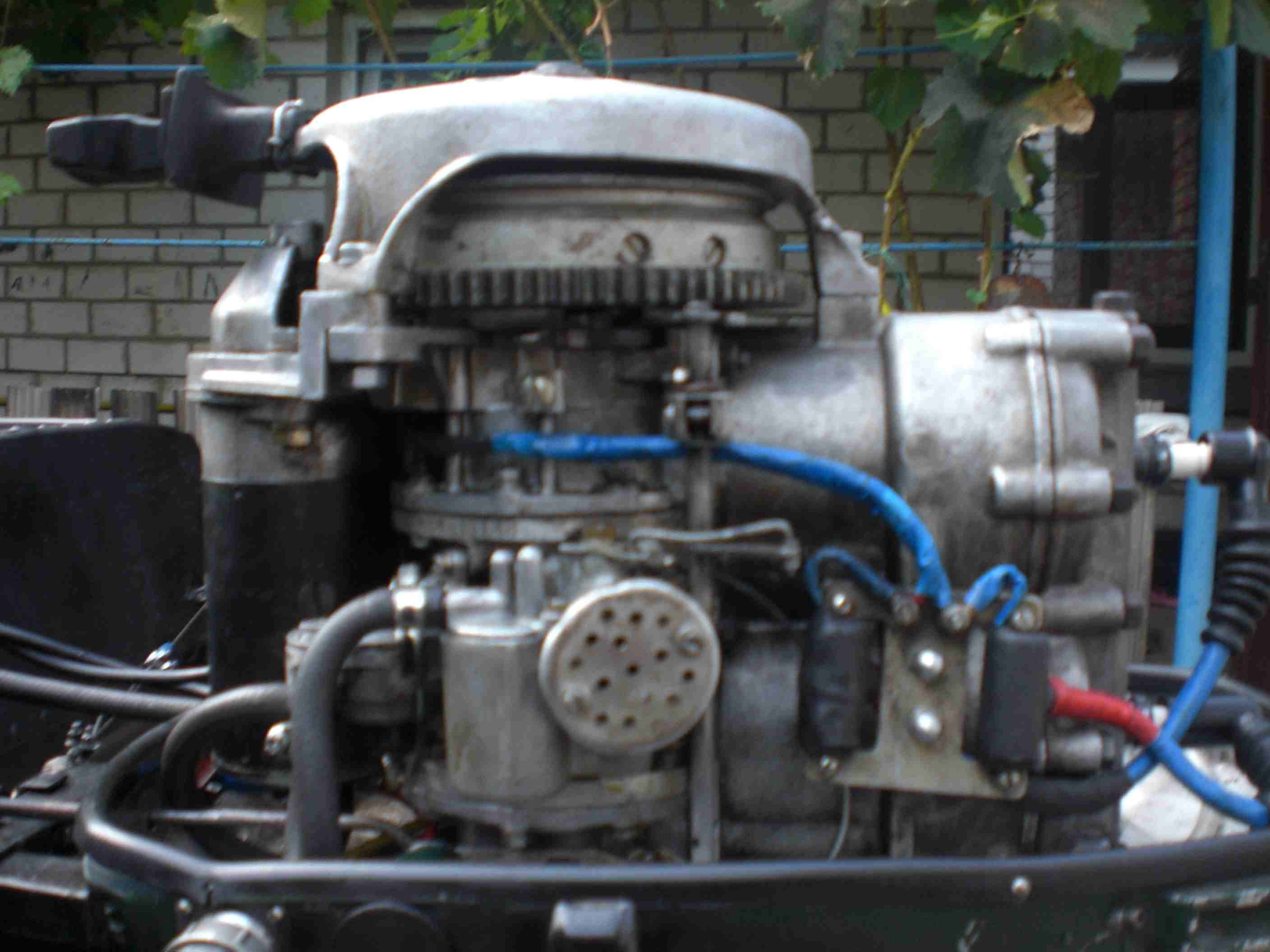

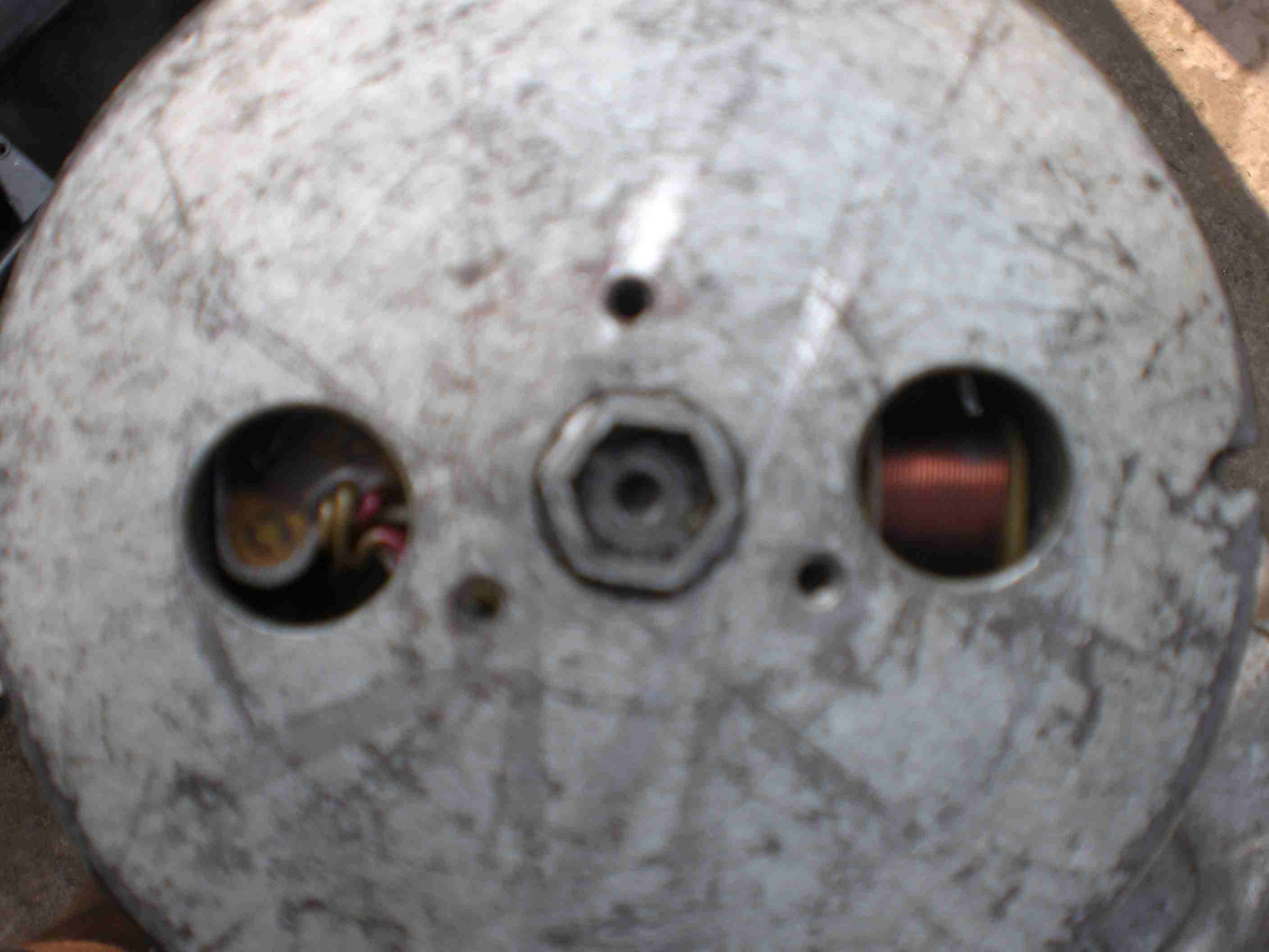

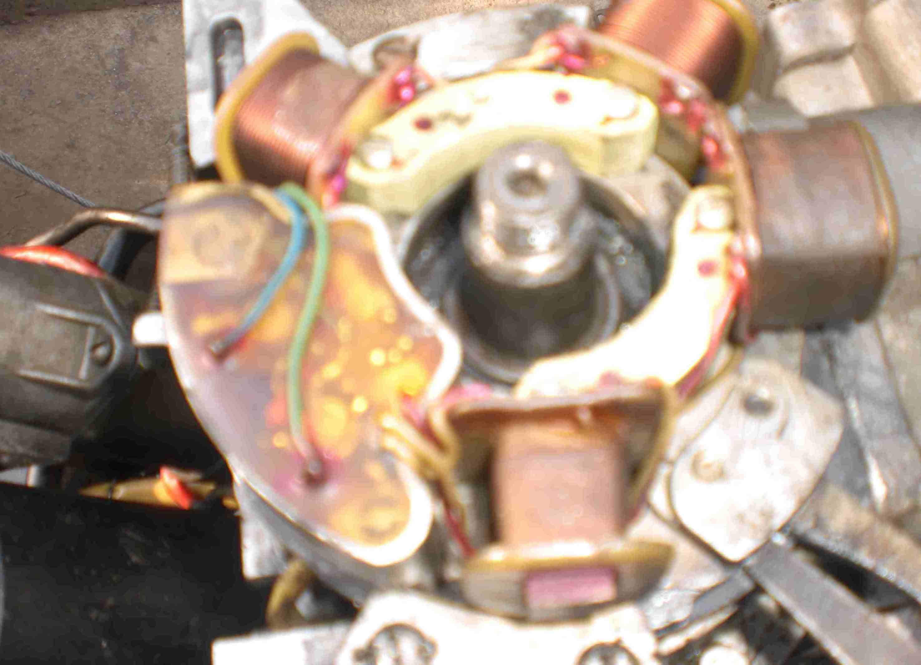

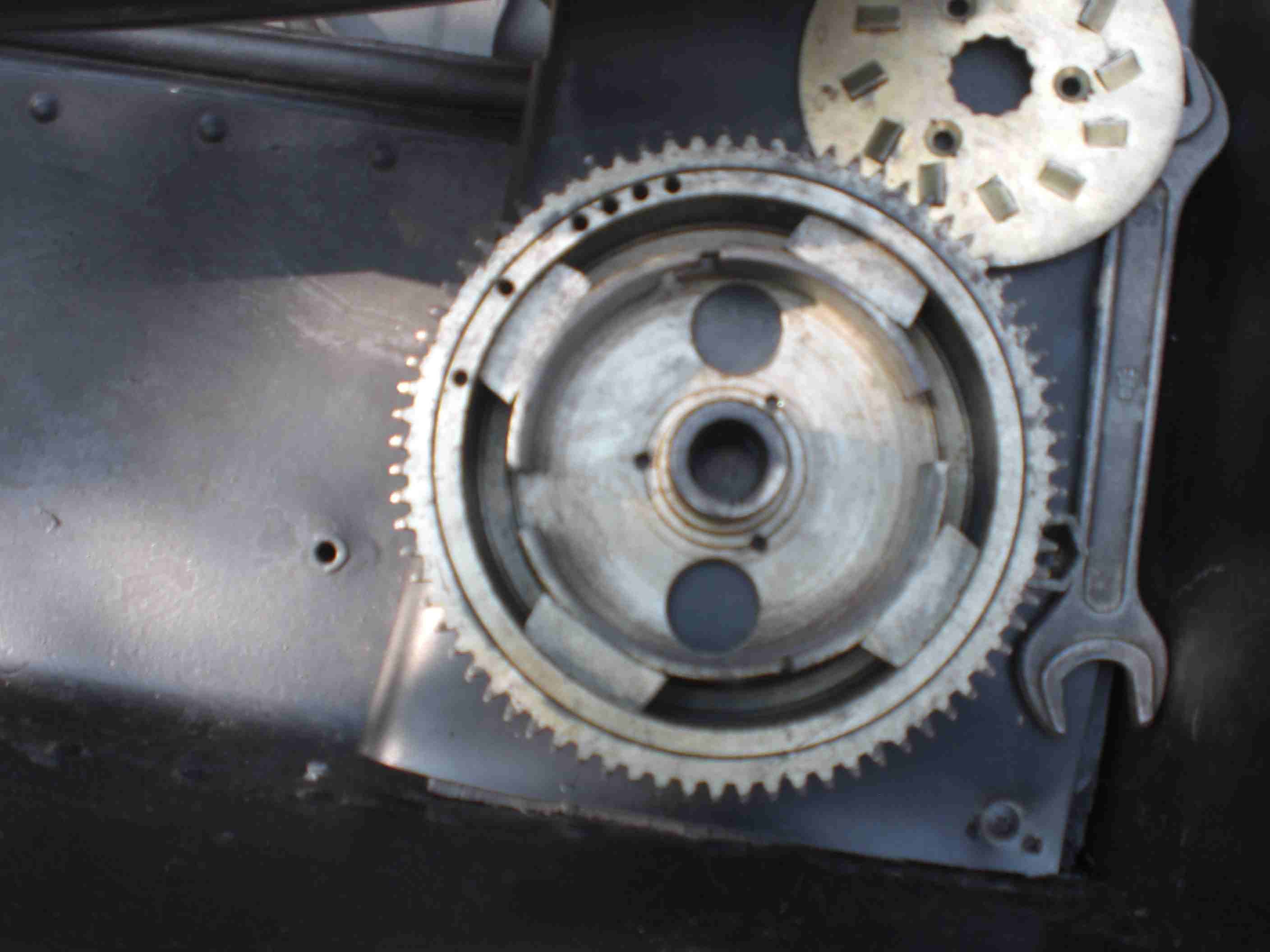

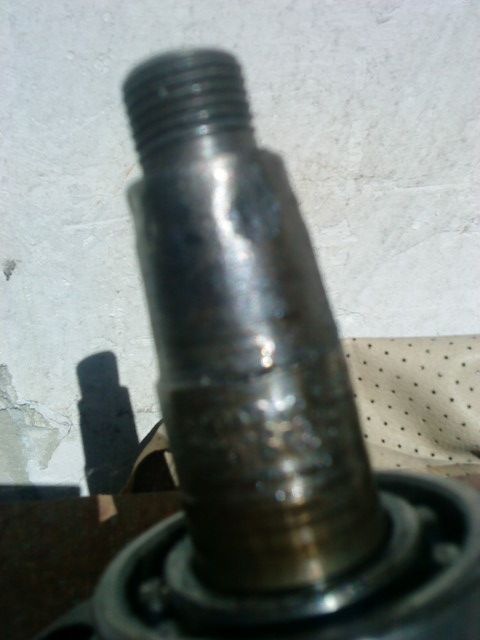

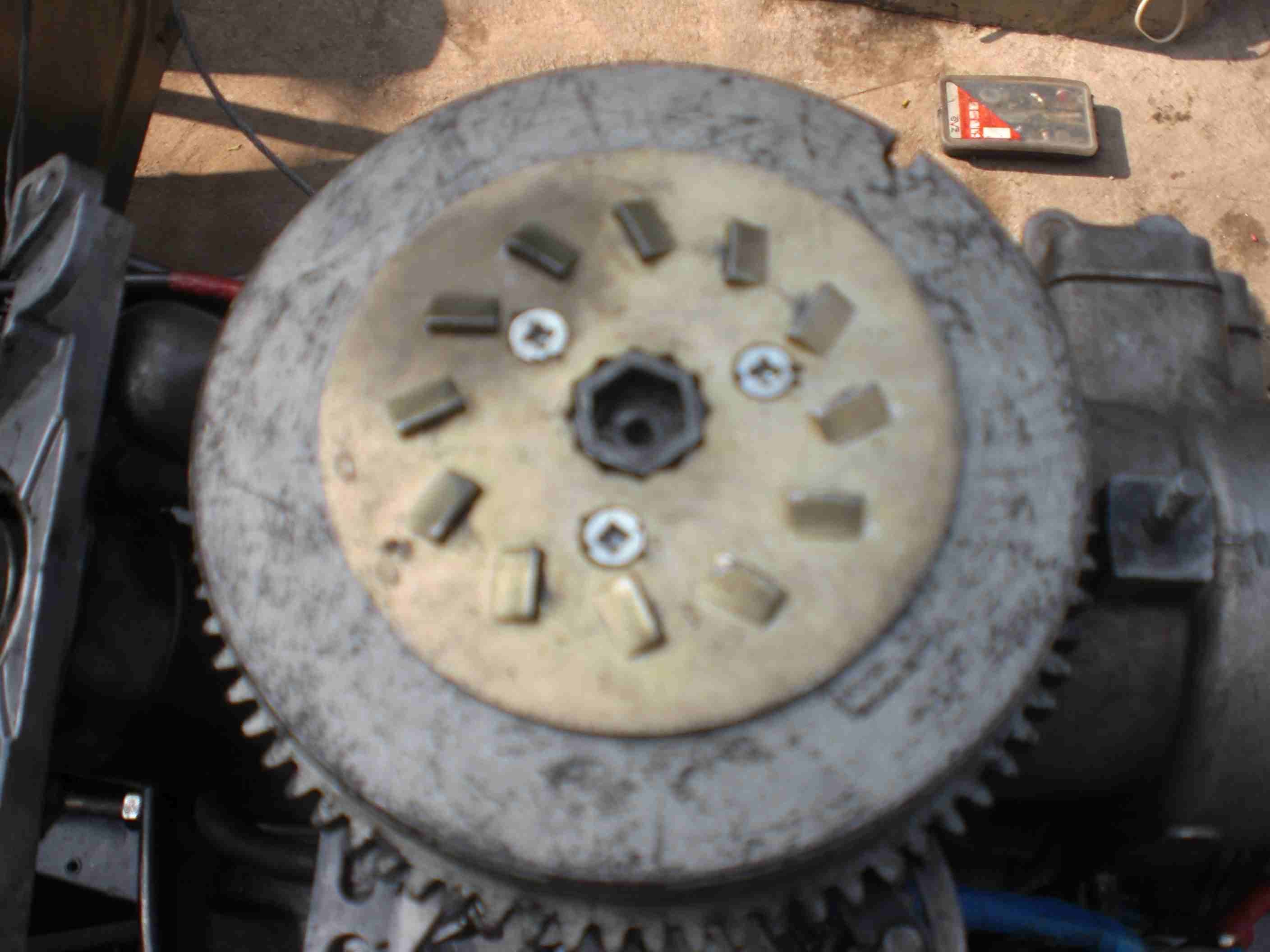

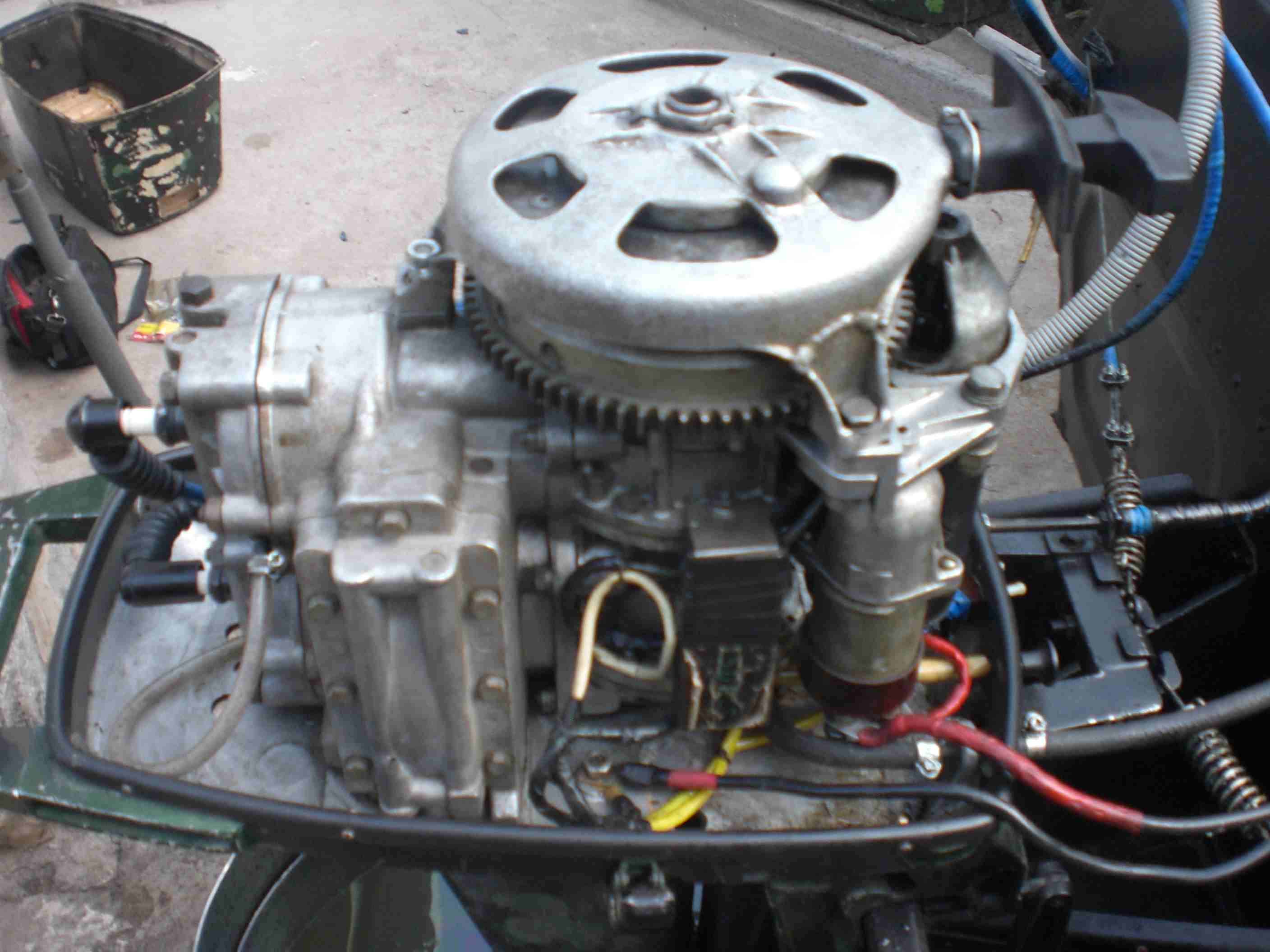

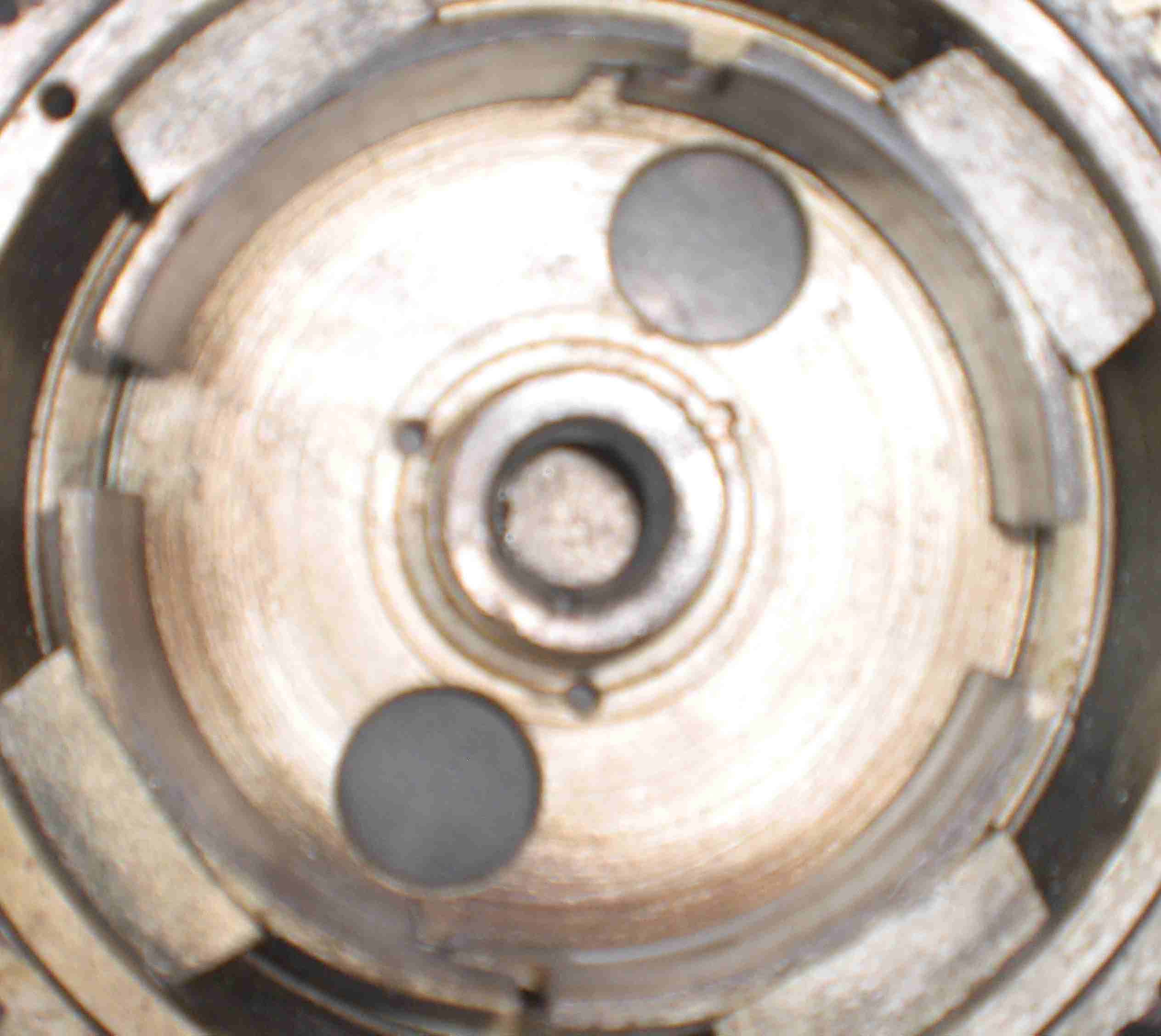

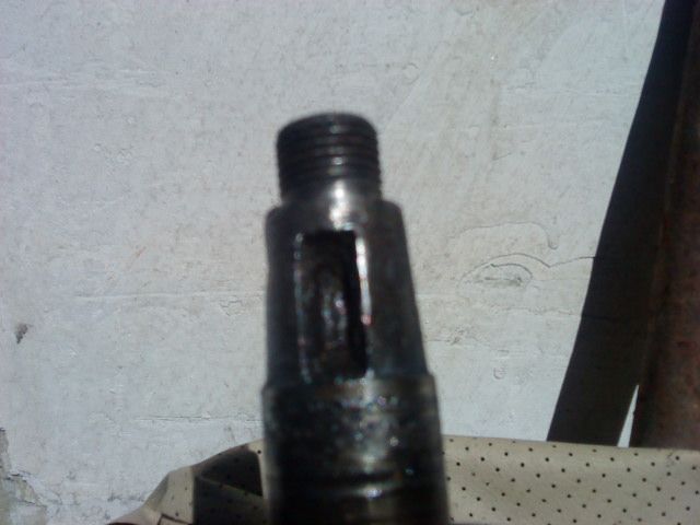

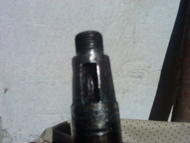

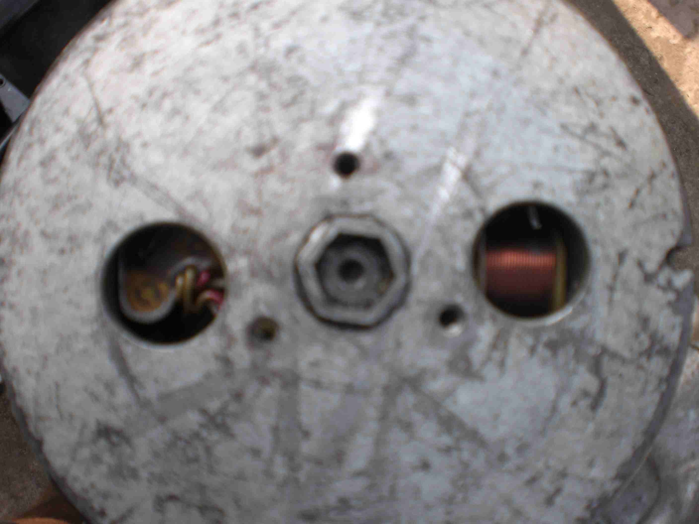

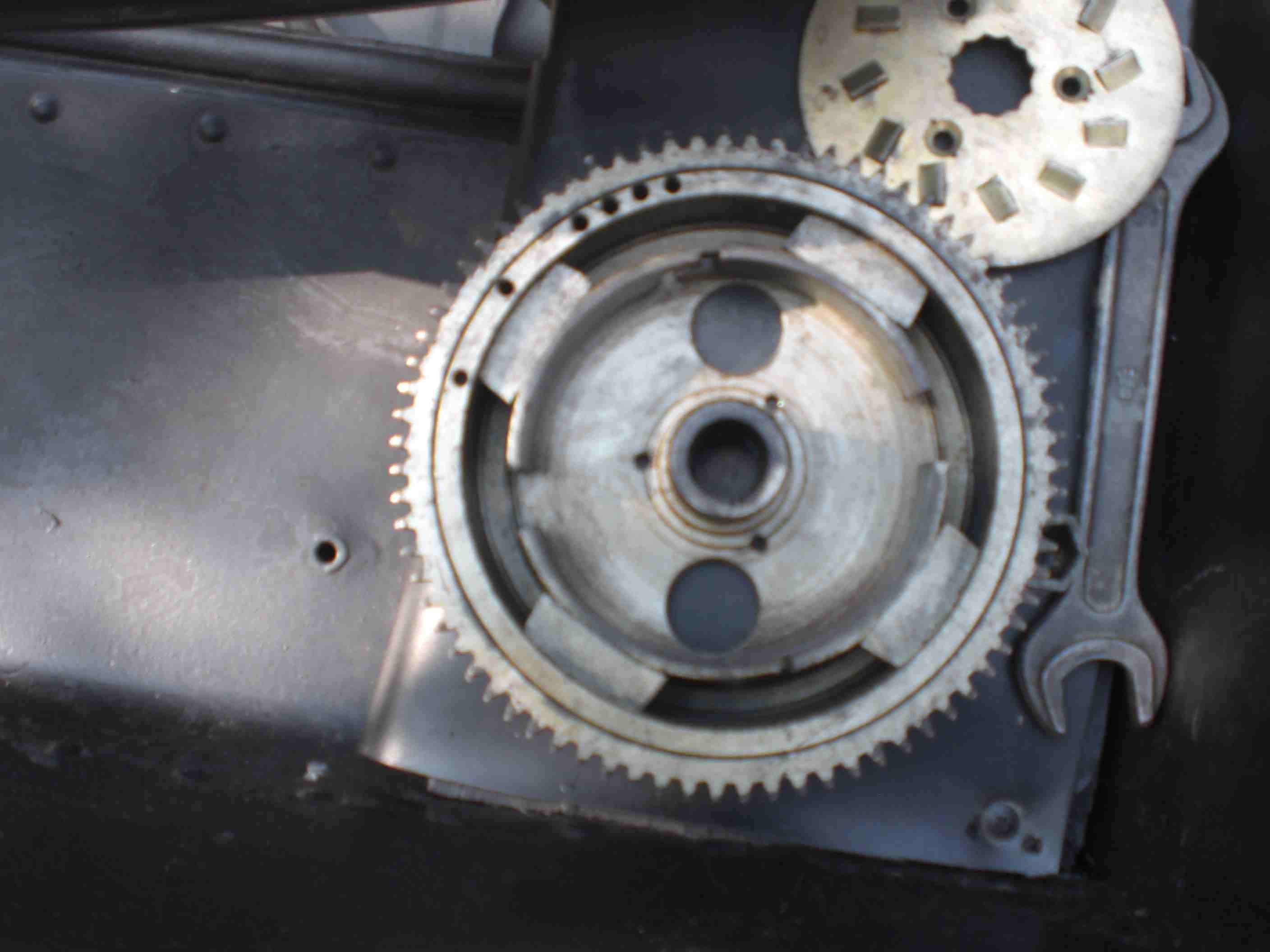

Как правило от включения скорости кронштейн стартера тоже не ломает...Olefir фотки мотора, зажигания, конуса в студию...
911
ОЧЧЕНЬ ПЛОХОЙ конус! :lol: В 1983м или 84м году на Вих-25 так пытались добраться из "Чёрных вод"(для тех кто в теме) до открытой воды на лопнутом "стакане" маховика стянутом "подручными средствами" ..... Хорошо хоть выбрались, там заблудится - на счёт р.. и не найдут без вертолёта! :cool:

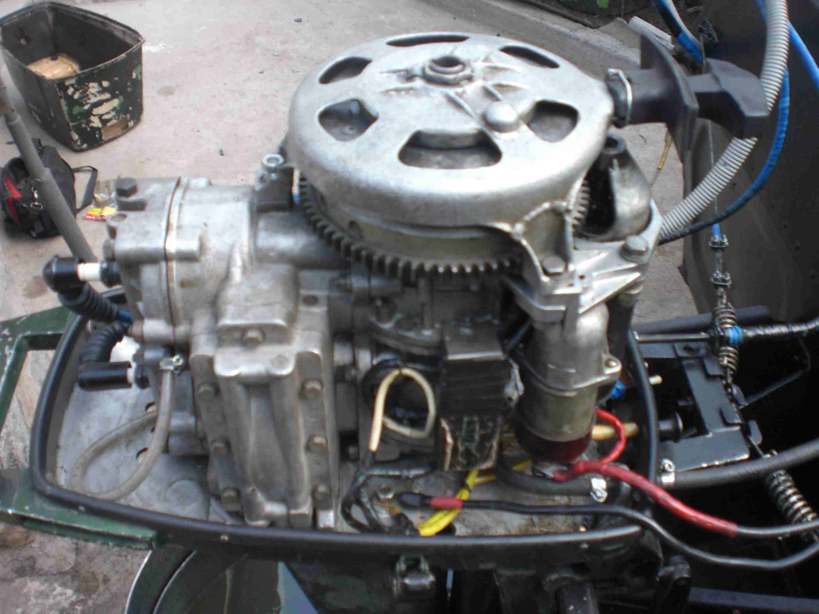

Olefir
23.08.2011
18

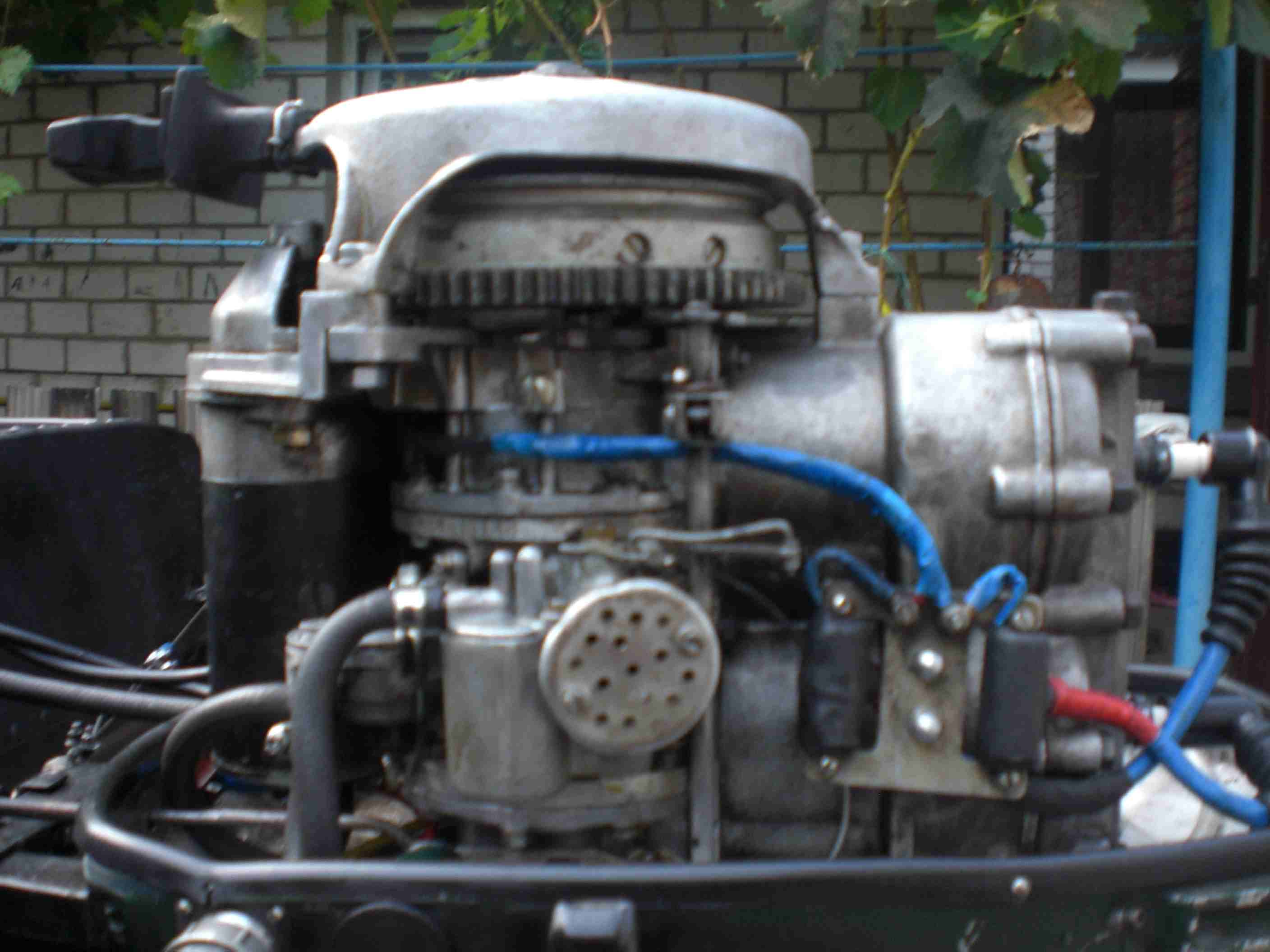

Вылажую фото потскажите хто че знает.
LUZER
08.05.2011
661

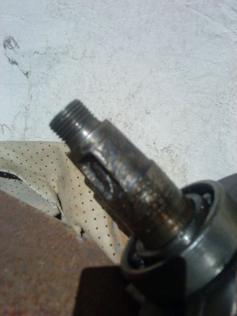

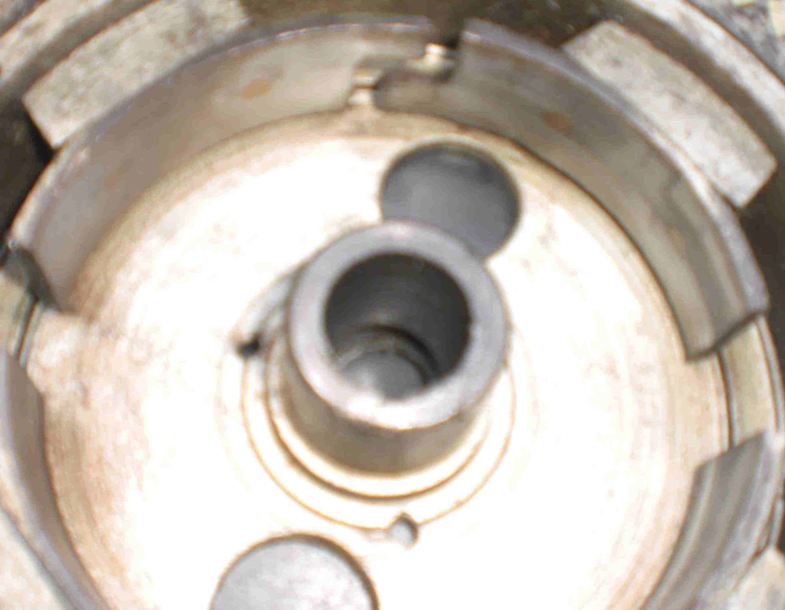

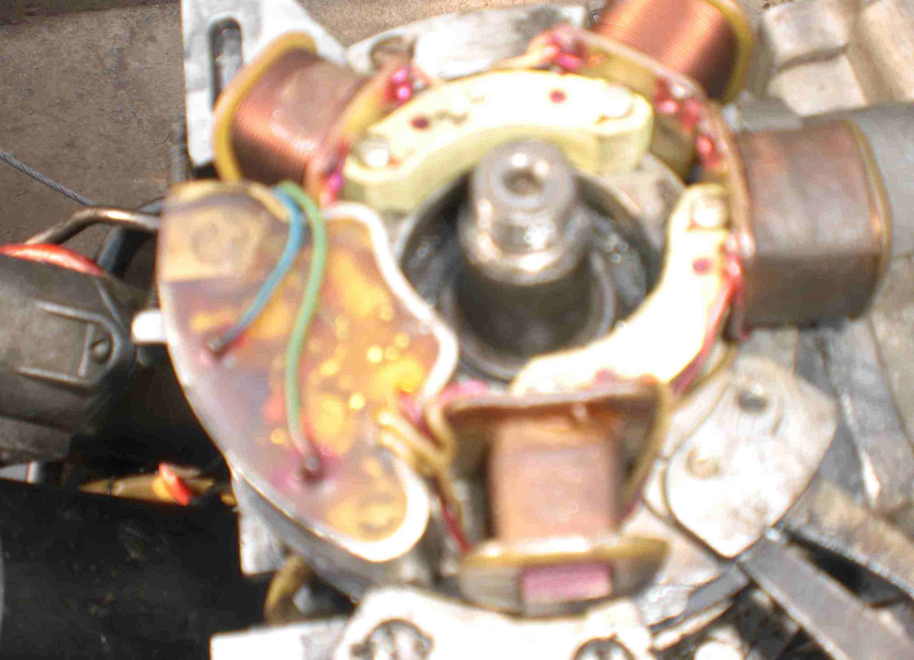

Фотка конуса слишком некачественная, сделай фотку в режиме макросъемки, непонятно ничего, так то вроде покоцан...конус должен быть гладкий без раковин, зазубрин, проточек...зажигание у тебя МБ-2 стоит...
ovaavo
ст. мичман
04.03.2011
199
ПО фоткам и так видно что колено реанимировано и очень неудачно, коленвал, хош не хош, а менять! Такая байда была, еле сам определил, инета тогда ешшо не булё! Шпонка и вправду не виновата, здесь тебе уже говорили! Хотя "вихрун" ещё тот мотор! я могу и ошибаться! но у меня на колене нет такого уж явного среза, но были вмятины немного поболе от твоих!
ribac666
03.06.2010
1 209
74
Россия
у вас проблема с сопрягаемыми поверхностями конуса, особенно на колен валу, в небольших пределах решается с помощью притирки если не выйдет тогда замена.

Хех вчера опять жеш разобрал поменял шпонку обсматрел всё одна катушка болталась не зажата была зажал её, собрал мотор заводиться, правда самовольно набирал обороты ну то карбюратор воздух подсасывал поменял прокладку работает, выехал на воду разочек проехался, второй раз уже незаводиться стреляет в карбюратор походу опять шпонка, хорошо шо 25-ка в машине лежала кидь и никаких проблем с нею.

по виду прблемы у вас умер конус хвостовика коленчатого вала и внутрений конус маховика
прблема решытся к большому сожелению заменой обеих деталей
