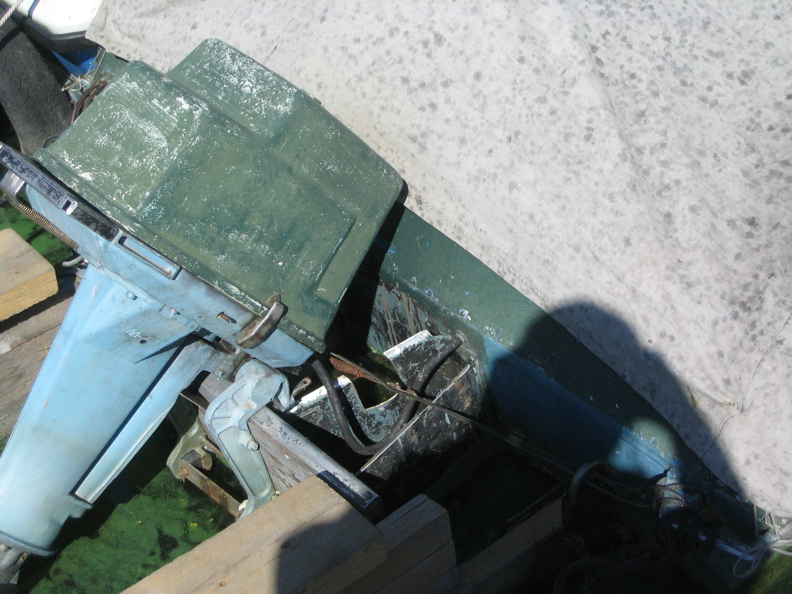

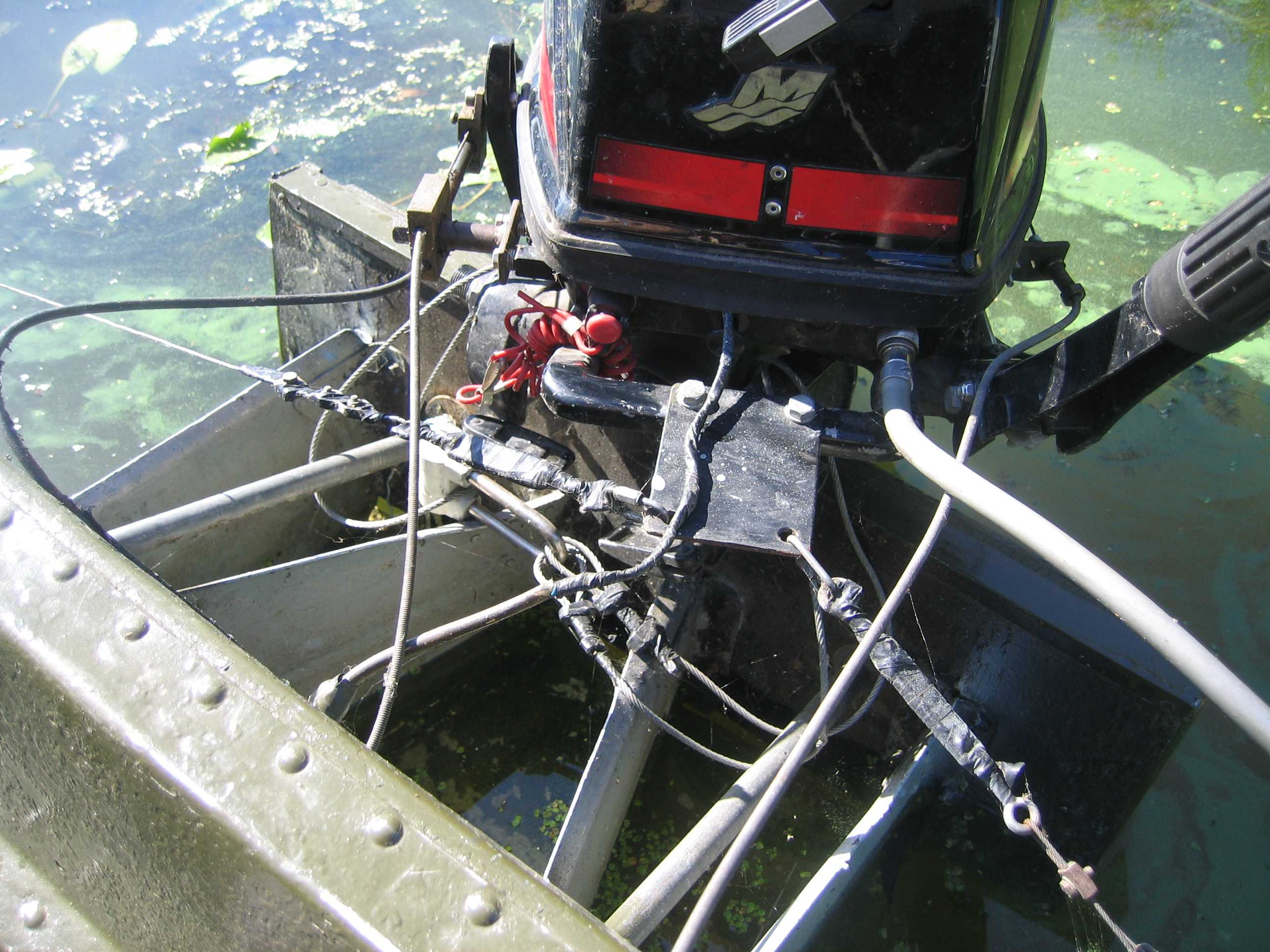

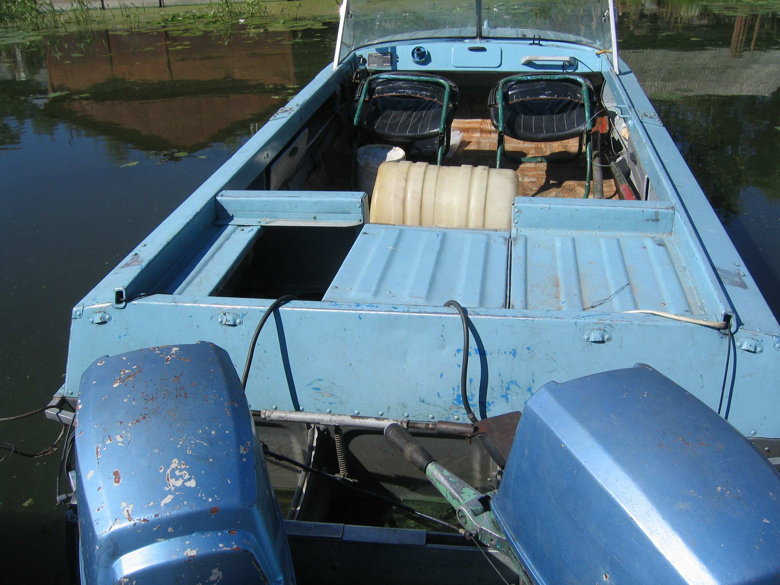

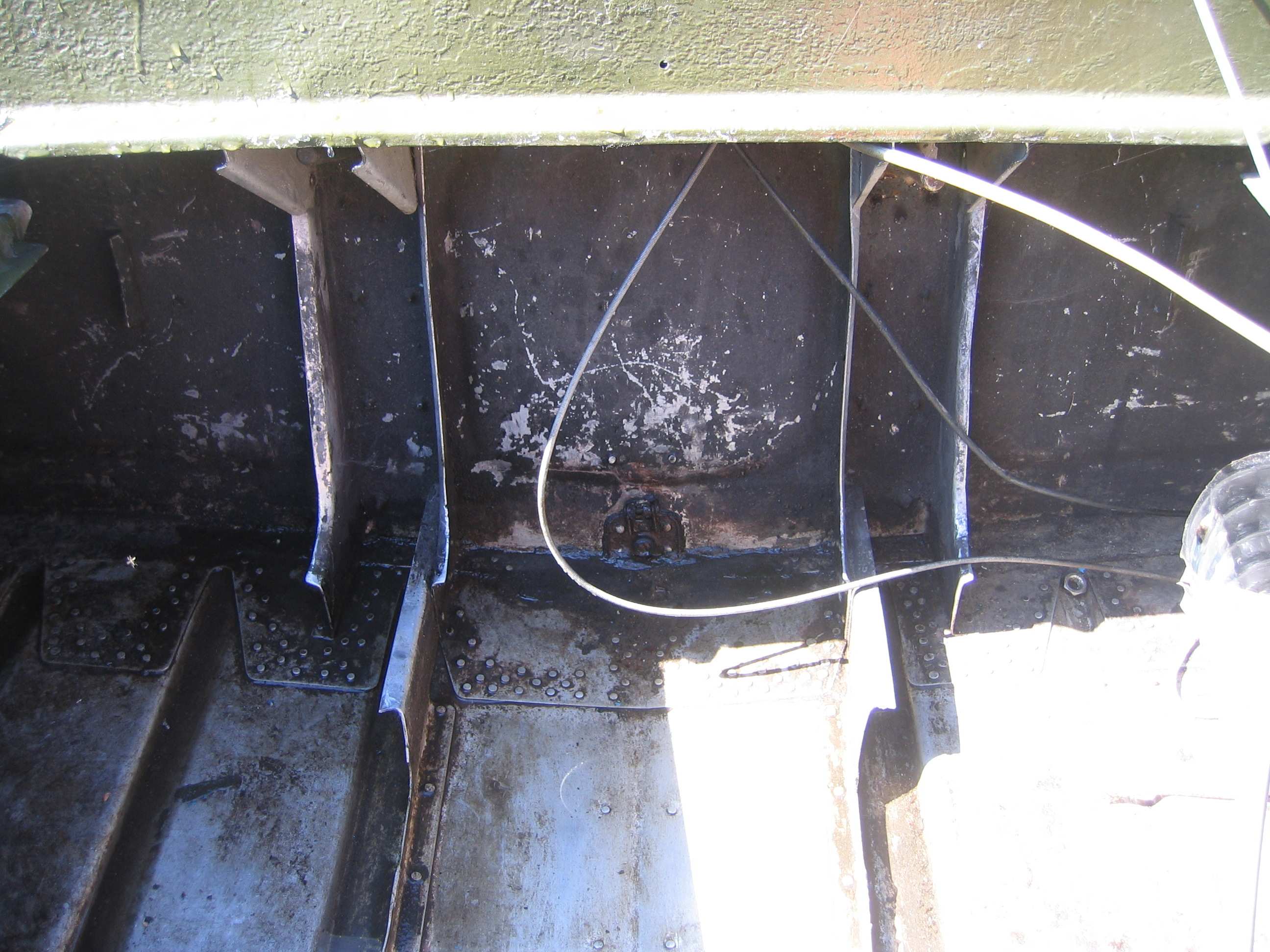

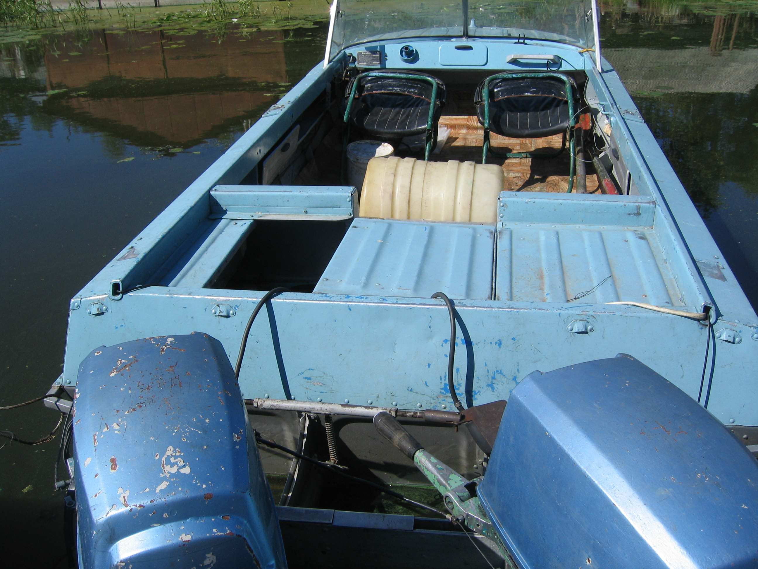

Всем привет! Подскажите кто сталкивался. У меня лодка Казанка-5 но транец на ней как у 5М (может какая нибудь переходная модель, не знаю). Можно ли на такую лодку поставить мотор сил 40? Ездил ГИМС, а там сами толком не знают.
Транец "как на 5м" или "от 5м"? Закреплён "заводом" или "приколхозили"?...надо бы фото! А,в общем на Казу-5м по заводу - 55лыс... 40ка - "как здрасьте"! :D .(А может не "модель переходная",а документы? :D ).
vvs-kin
18.08.2011

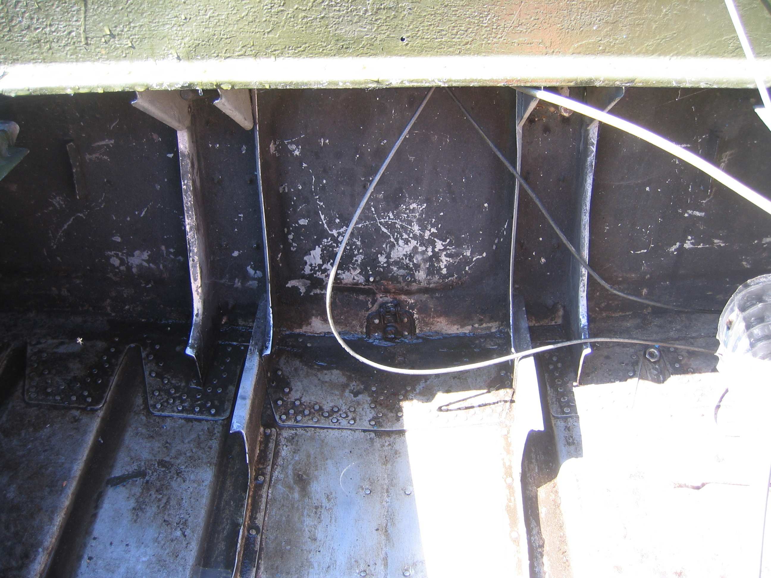

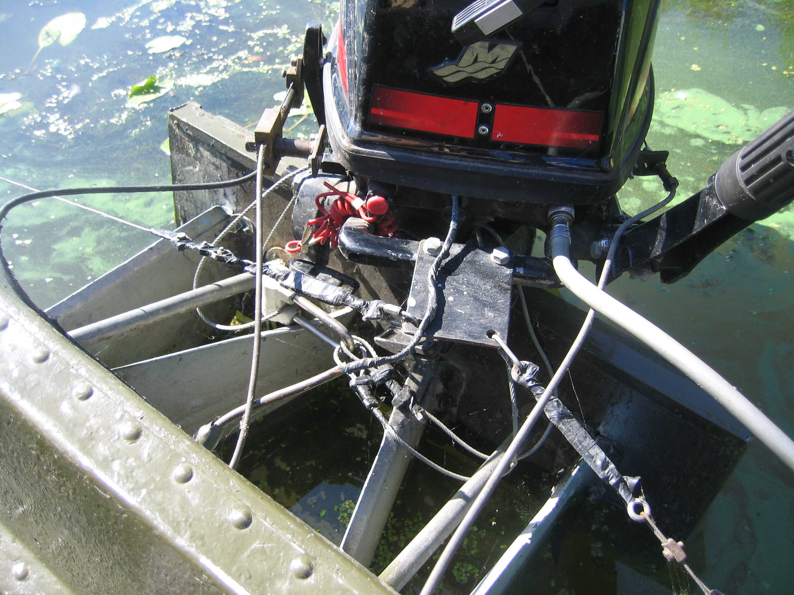

Я думаю транец всё таки от 5М и закреплён "заводом",потому что у нас на станции 3 таких лодки точно есть. Но есть и наоборот на 5М транец от 5-ой. Фото выслал

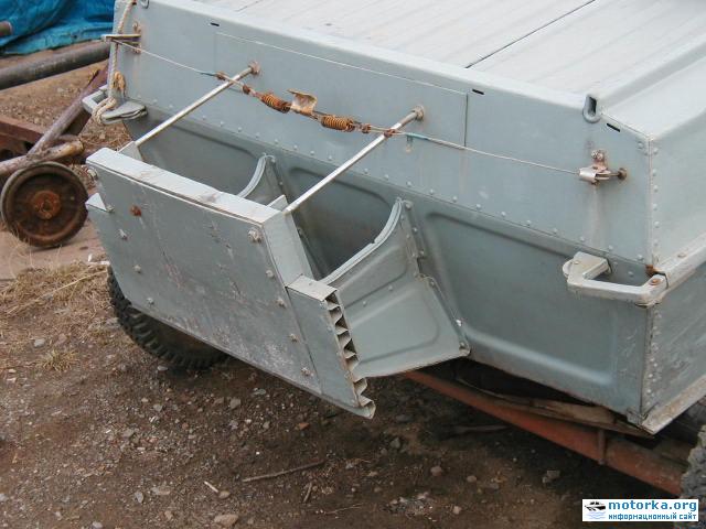

Если есть такие же лодки,то ответ очевиден - "смотрите допустимую мощность в документах" - это для ГИМС основной аргумент,хотя на первой фотке рамка транца действительно усиленная как у Казанка-5М(хотя их помоему вида 3 было).... ,только "доска" транца у 5М уже не фанерная,как у 5й,а из дюрали согнутой волной,и обшитой с обоих сторон ровным 3мм.(или 5мм.-не помню) листом.

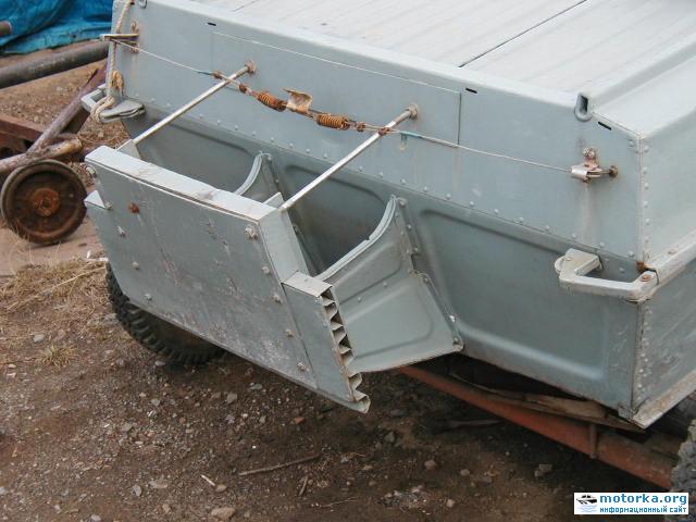

Касайся такой вопрос меня,я бы усилил транец с обоих сторон 2х-3х мм. листами из Д16 ,поставил бы (от греха подальше)два резьбовых "стержня-растяжки" от верха транцевой доски до кормы (через накладки с обоих сторон корпуса),повесил бы 40ку(главное чтоб ГИМС "зарегил") и спокойненько ездил.И здесь на форуме была фотка поднятого и усиленного транца на К-5М.. ВО! - нашёл!
