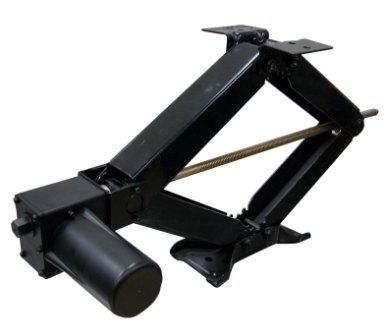

...А трос уж можнон и лебедку не большую поставить нашел не дорогие 12 вольтовые в районе 3-4 тыр рублей. А может просто рычаг что то вроде рычага стояночного тормоза.
Одно время были домкраты трапециевидные для ВАЗа с электромоторчиком, вот их и приделывали к подьему мотора. :)

Я думал про домкрат - но ни как не могу себе представить как это выглядит ..
На ютубе были ролики как люди это делали, кто то к домкрату моторчик от стеклоподьемника ставил, даже здесь гдето была уже подобная темка. :) Докер должен знать.

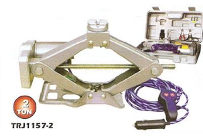

Ну вот типа такого

Так это же просто домкрат с электроприводом для автомобиля . Если его поставить в район транца - сколько там проживет ). Мотор думаю не больше одного сезона - он не расчитан же на контакт с водой .. Так то конечно интересное решение . А на ютубе надо посмотреть...
9 546
4 747
Да я то знаю, но не жизнеспособно всё это. Вот Зуша 4 что то с гидравликой мастерит вот это интересно!ДОКЕР.
Гемморно это слишком, тяжело и громоздко. :(
