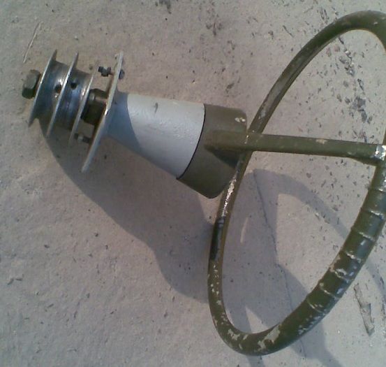

Восстанавливаю родную рулевую на крыме, просьба к владельцам крымов сфотографировать и измерить тяговый ролик (диаметр, размер) на который трос наматывается. Заранее благодарен откликнувшимся.

Вот фото с Мотолодки, написано, что РУ с Крыма. Диаметр рулевого барабана что-то около 8-10 см плюс буртики 1,5-2 см. В литературе указан минимальный размер р/барабана под трос Д 2,5 мм - 60 мм. Чем больше Д барабана (в разумных пределах), тем легче крутить руль....Впоследствии Крым и Крым-М стали комплектовать Калужским РДУ.

у мня один в один стоит такой щас(пока менять не буду)
