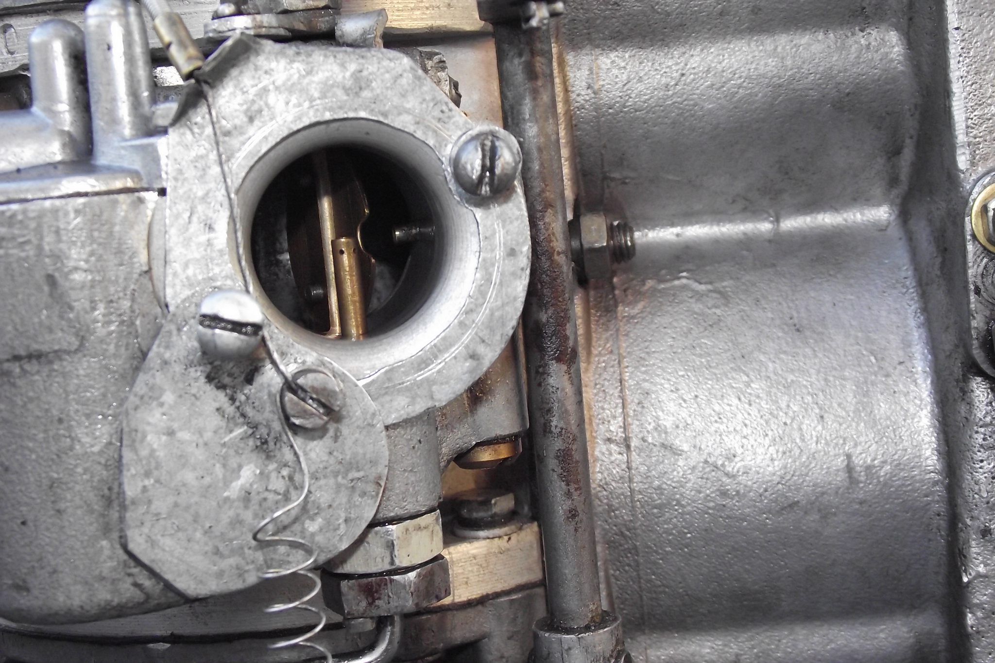

908
Мне кажется стоит попробовать сделать нечто подобное(да простит меня автор фото)..... Наверняка все проблемы отпадут. :cool:
