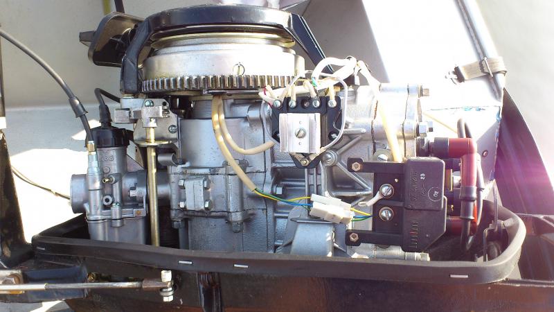

Угрохал на эксперименты почти все наше короткое северное лето, но победил - сейчас мой Нептун-23Э заводится и холодный, и горячий, без всяких подкачек и впрыскиваний, при полностью закрытом дросселе, от одного нажатия кнопки электростартера! Кратко о том, что сделал.
1. Заменил карб К65Л на К68Д, на котором оставил родные жиклеры ХХ и обогатителя, а ГТЖ (320) с эмульсионной трубкой (2.65) поставил от К65Л. Дозирующая игла поднята на одно деление от среднего положения. Винтами количества и качества настроил стабильные обороты ХХ 1100...1200, малого хода - 800...900 об/мин, переход на полный газ без провалов, максимальные обороты 4800 (на штурвале) - 5000 (на румпеле) с красным штатным винтом, мощные, ровные, без перебоев. Устранил течь из утопителя поплавка при помощи резиновых колечек от карбюратора ВАЗ, надетых на его шток. В бензошланг между бачком и грушей врезал фильтр тонкой очистки от ВАЗ.

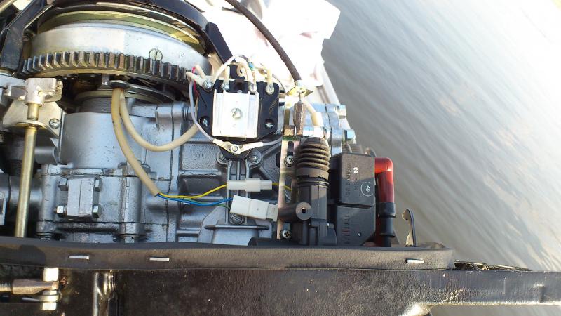

2. Сделал электропривод обогатителя по советам Юрия Жуковского (большое ему спасибо!) - поставил моторчик для центрального замка ВАЗ, который запитал параллельно с втягивающим реле стартера и к которому прицепил штатный (немного доработанный) тросик подсоса.
3. Зажигание оставил родное электронное МБ-23, но ВВ катушку заменил на трансформатор от Газели, который встал, как будто так и надо, слева от БЦ на отверстия для крепления ТЛМ. ВВ-провода и свечные колпачки оставил старые нептуновские (силиконовые провода с графитовыми жилами не подошли), свечи - родные СИ-12РТ (NGK не подошли тоже!), зазор между электродами свечей не более 0.5 мм (при бОльшем начинаются провалы на средних и больших оборотах).

Спасибо и тебе, Сергей. Фото есть, но только того, что придумал сам (как прикрепить привод центрального замка для подсоса), а остальное (электростартер, карб К68Д, транс от Газели) взято с форумов по Нептуну.

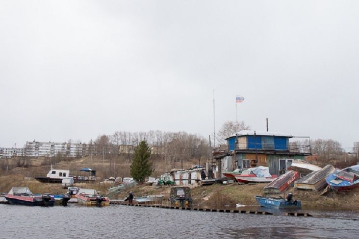

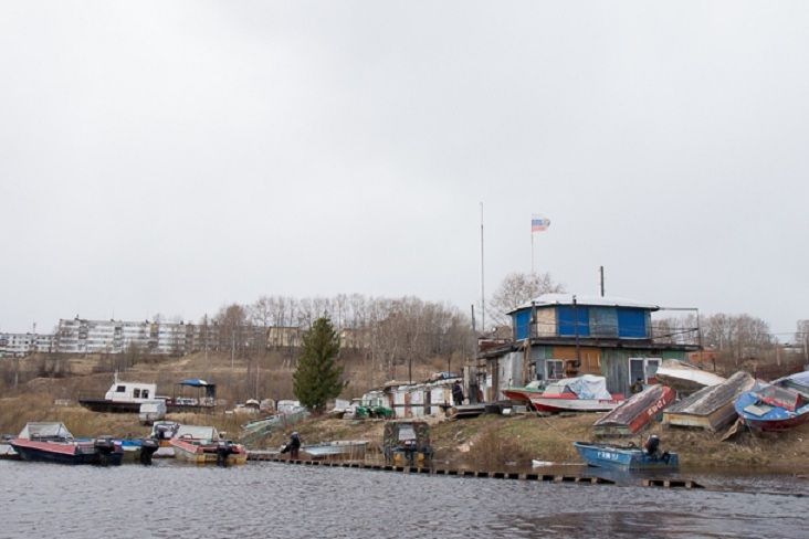

Привет Александр !....Думаю что возможно от тряски по волнам что-то случилось с ДУ газа и заслонка карбюратора сама немного опустилась вниз. Или от тряски в топливозаборник попало нерастворившееся масло, или в топливную магистраль попал воздух (ослаб хомутик или т.п.)....Нашёл в местной печати фото Эжвинской ЛБ от 7 мая 2014 г. Что-то наших моторов уже и не видно, в комментариях гимс радостно заявляет что больше 70% зарегистрированных моторов уже иномарки и люди массово избавляються от ненадёжных вихрей и ветерков!

Я тоже Вихрей и Ветерков что-то не увидел, а Нептуны остались наверно только у меня и моего соседа по стоянке, остальные сплошь перешли на иномарки. Но меня пока "лучший советский мотор" (с моими усовершенствованиями) устраивает, лишней сотни тыс.руб. на иностранца у меня нет. Да и зачем он мне нужен, если у нас летняя навигация всего три месяца в году, а с сентября по май будет ржаветь в гараже?
