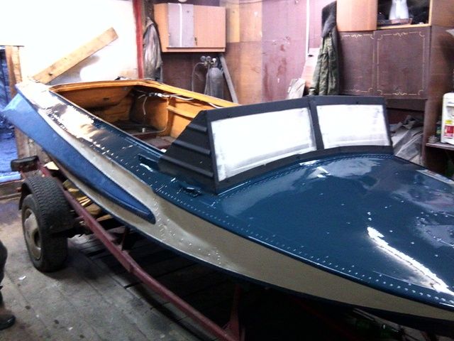

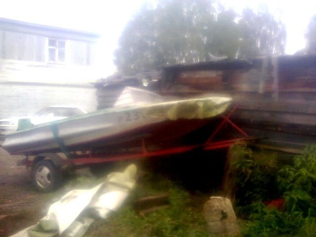

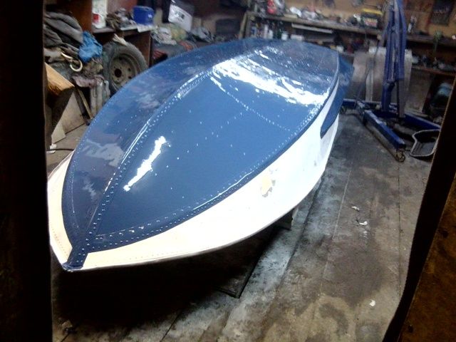

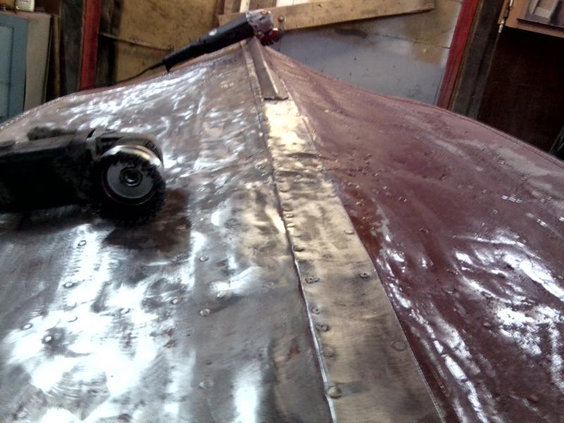

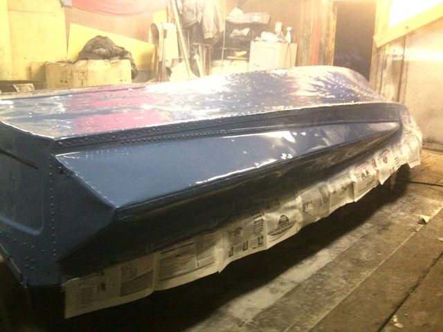

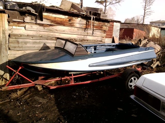

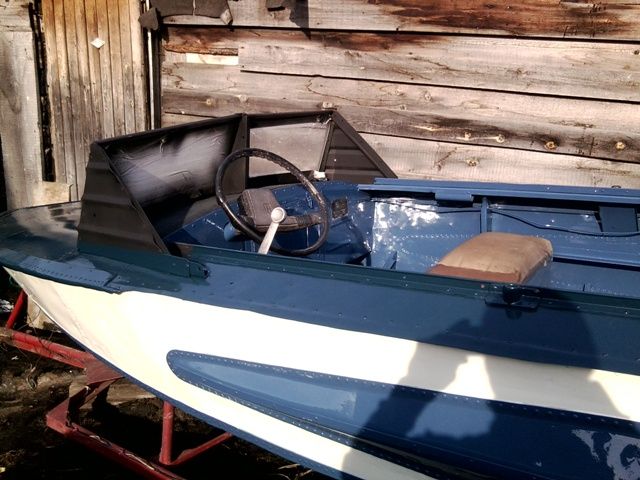

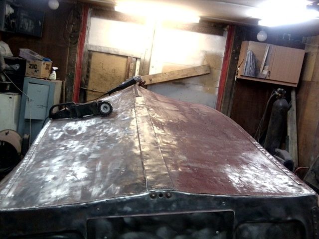

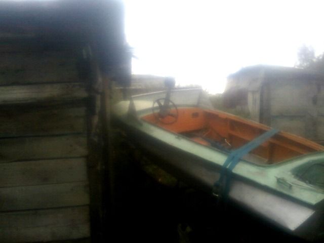

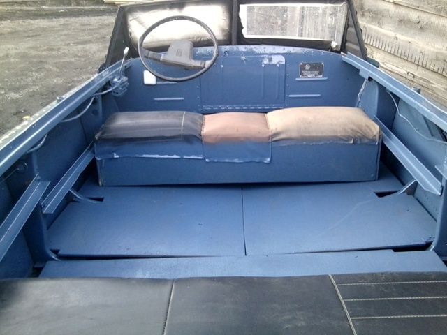

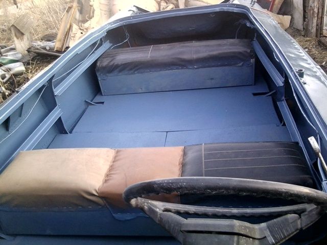

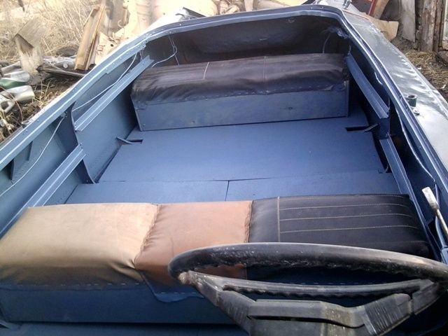

извените за долгое отсуцтвие :sorry: вот фото лодки изначально и после небольшого косметического ремонта. в обшем как получилось :pardon:

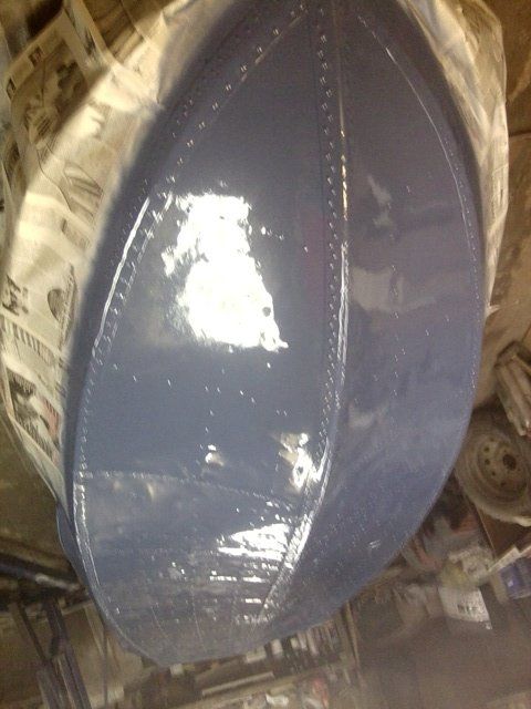

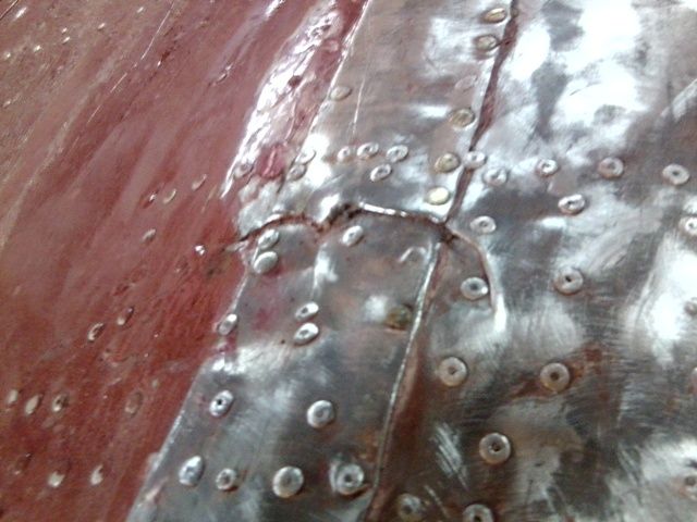

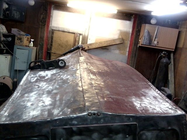

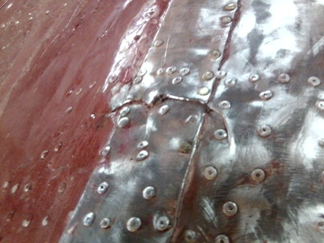

Re: По килю на лодке "Обь" рваная трещина сантиметров 20 - как з
трещину проклепал стяжными заклепами с заплатой а под заплату проклеил герлен.
Серёга зачёт... чисто, аккуратно :good: , экстерьер выглядит на 5+ ... осталось кокпит малость отделать... иль нет?
Блин первая Обь таки красивая зарраза!!! :D
з.ы. Всё гуд, ток, стекло вот :shock: ... ну брутально, а надо б плавненько всёж Обянка :pardon:

Сергей!! По всему видно, что оч старался... Думаю "Обяшка" ешшо походит
.. Всё гуд, ток, стекло вот.. ГЫЫ не слушай! :) Стекло как на Хаммере :D :) :D
Дим :D :D А ты этого не увидел :hahaha:

спасибо за отзывы эта лодка была потрепана изрядно ей уже 40 лет :shock: я ее делал под рыбалку, в основном сеть,поэтому и сделал стекло пониже ну и на сколько бюджет позволил :pardon:

Доброго дня, mehanikc. Отличная лодка! Поделись опытом: чем грунтовал и красил лодку, в инете много что написано, все так заумно, может у тебя по-проще. У меня тоже Обь, предстоят такие же работы. За ранее спасибо. Удачи.
mehanikc
10.03.2011
343
11
Лесосибирск Красноярский край
прогресс
Вихрь-30Э Hidea 40
грунтовал двухкомпонентным грунтом NOYOIL 3+1 для автомобилей а краска MOBIHEL :yes:
