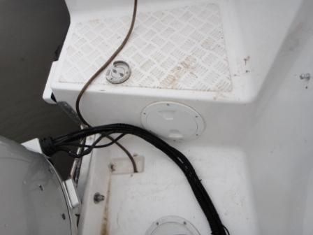

В аккуммуляторном отсеке просто валялись провода, без каких либо наконечников и было зачем-то прорезано отверстие размером 400х200мм в полу, откуда они и торчали. Отверстие пришлось заделывать самостоятельно. Ключа отключения массы не было.

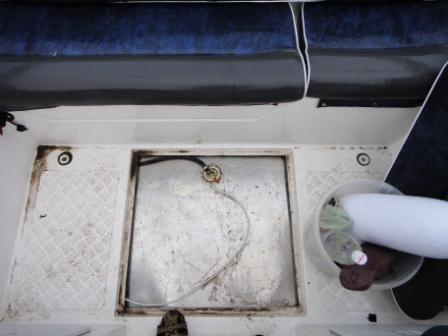

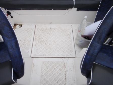

В полу лодки конструкцией заложен вырез размером примерно 800х800мм для доступа к бензобаку, просто накрытый ничем не закрепленной, абсолютно не герметичной и крышкой. Позже в Гладиусе мне пояснили, что люк был вырезан под 60 литровый бак, но при установке увеличенного (теперь штатного) 90 литрового, никто ничего менять не стал. В результате через него можно получить только доступ к датчику уровня топлива. О герметичности самоотливного кокпита говорить не приходится, да еще с учетом того, что сливаться через пережатые шланги вода никуда кроме как в подсланевое пространство не желает.

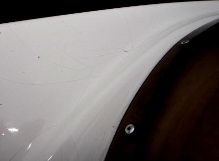

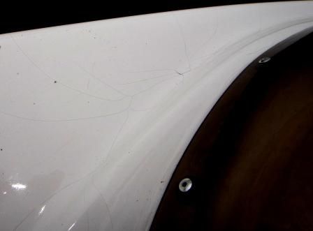

На борту пластиковой надстройки уже имеется сетка микротрещин, непонятной природы, то-ли нарушение технологии изготовления, то-ли транспортировки или монтажа, то-ли это усталостные вещи при сроке эксплуатации лодки 1 неделя!!!

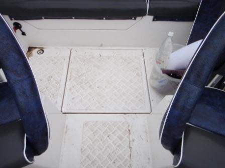

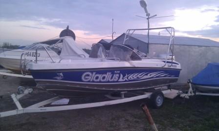

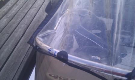

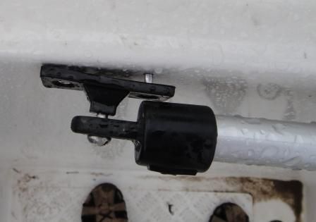

Как обещал фотки, пока не все и в качестве телефонной съемки.

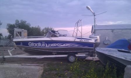

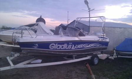

Re: Отзыв о лодке Gladius SW 520

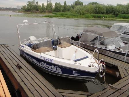

Фото лодки в момент исправления косяков, смотрится в общем не плохо.

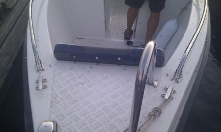

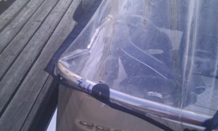

Фото корявого и порвавшегося тента
Miraj
25.05.2011
19

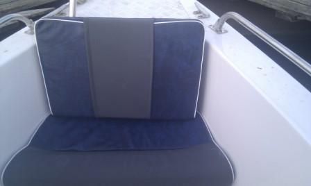

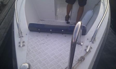

Фото неправильно скроенного сиденья
Miraj
25.05.2011
19
Оно же с другой стороны, пристегнуть его к корпусу невозможно

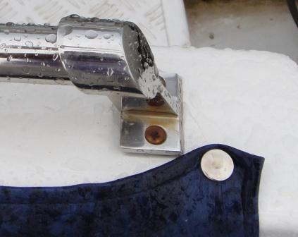

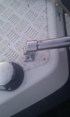

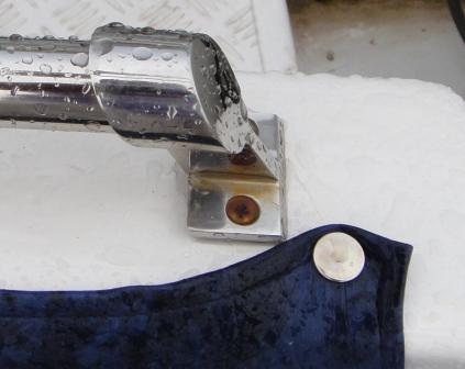

А все дельные вещи прикручены вот такими РЖАВЕЮЩИМИ саморезами

Да, накосячили немного, руки за это отрывать надо... А, так на фотке корабль просто супер, поздравляю!!! :D

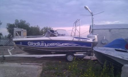

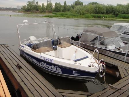

Лодка дооснащена 200 Ваттной фарой искателем, звуковым сигналом, транцевыми плитами и неустановленными производителем клотиком и кормовым огнем. В планах установка эхолота и фар головного света, так как установленная на тарге фара-искатель заливает светом кокпит лодки, а также замена помпы на аналогичную с автоматическим включением. Ну и доделать то, что безрукий производитель оказался неспособен нормально сделать.

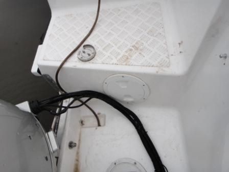

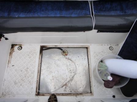

Как обещал еще фотки

9. Трещина геля-это не трещина пластика – скорее всего следствие удара. На прочность конструкции это никак не может повлиять!

5. Топливный бак – крышка рундука, указанная на фото, от рыболовного ящика. В данное пространство устанавливается съемный бак на 60 л, либо рыболовный ящик. В Вашем катере стоит стационарный т. бак 90 л.
Про это мы с вами выяснили, только не понятно, почему он не закреплен и хоть как-то не загерметизирован. К чему отлива с кокпита (один из которых не действует) если значительная часть воды попадает в подстланевое пространство, где установлена неавтоматическая помпа. Я имел уже счастье во время сильных дождей несколько раз в день ездить к месту стоянки катера чтобы сливать по нескольку ведер воды с помощью помпы.
Это ваши предположения. Катер был очень прилично закреплен в кузове, грузился он у вас, а выгружался у дилера, так что я также как вы могу ПРЕДПОЛОЖИТЬ, что если и был удар, то у вас на производстве. Вообще сколов ни каких нет, а сетка трещин распространяется и под ветровое стекло, которое тоже пострадало бы при ударе по собранному катеру. В общем если и был удар, то до его сборки. Кстати, появились усталостные трещины на транце и в зоне УСТАНОВЛЕННОЙ ВАМИ тарги. Осмотрев лодку заметил еще очаги микротрещин, позже выложу фото.
10. Саморезы- возможно в партии пересорт (брак). Страна изготовитель – Финляндия. Готовы заменить по гарантии.
Очень удивлен вашей неожиданной сговорчивостью!!! Привезти катер в Питер для замены саморезов? :D
11. Тент – неправильное эксплуатация тента вызвала вырывание крепежа, см. п.1.
:D Очень смешно и мудро!!! Перекосы в 5-10см не поддающиеся исправлению, в одном месте не дотягивается, в другом висит мешком! Эх, жаль я его отправил в перешив, а то бы вы меня научили его правильно эксплуатировать. А что, он нужен еще для чего нибудь, кроме как накрывать двигатель лодки во время движения? :) :D
12. В данном катере самоотливной кокпит комбинируется с откачкой воды из межпалубного пространства помпой. Плюсы: при засоре тех или иных шлангов либо самоотливных шлангов, либо помпы – воды в кокпите не будет.
См. пункт 5.
