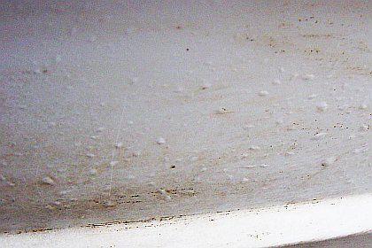

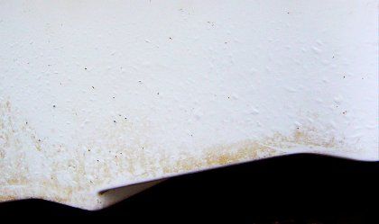

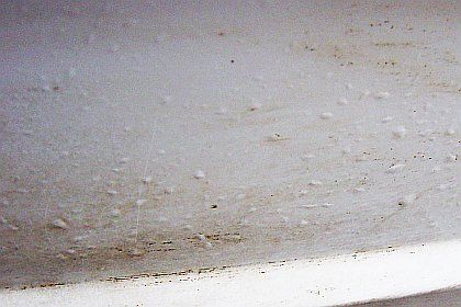

Не обольщайтесь! Почитайте литературку если сами не имели с пластиком дело. В двух словах: если "водонепроницаемый" абсолютно целый без дефектов гель-каунт, пропускает воду в стеклопластик, вызывающую осмос, то что вы хотите от необрастайки?! Она для герметизации обсолютно не предназаначена, разве, что замазать косяки при продаже! Киль в нержу обернуть получится эстетическое уродство с дополнительными отверстиями в корпусе. Можно конечно специальной лентой проклеить киль, это его чуть усилит от царапанья камнями, но камни цепляешь отнюдь не только килем!
Те доводы, которые вы приводите, я тоже себе приводил пытаясь себя убедить при покупке пластика, увы убедил! О чем очень скоро пожалел.
Вообще это не благодарное дело спорить о том, о чем уже наверное пол века спорят.
Берите, что хотите, вы сами строители своих проблем! И убереги вас бог от Нептунов и Ладог! Семь футов вам!
mihkon
26.02.2010
139
69
Россия г.Рязань
Прогресс 4
Хонда 50 с тримом
Re: Отзыв о лодке Gladius SW 520
Спасибо за совет!!! Но эту тему мы совсем зафлудили извините!!! Давайте перейдём в тему о семейном катере.
11 588
5 147
Miraj сказал(а):
луха сказал(а):
mihkon сказал(а):
Чем лучше наши старые клйпанные лодки или новодел то которого все ругаются :?:
вообщето 11 лет работы в яхт клубе главным механиком абязывают иметь дело со всем(в том числе и пластиком)
гело-КОУТ если без трещин исколов водонепроницаем.
по поводу остмоса могу сказать одно всё зависит от качества ентого гель-к.
за 11 лет из 100 едениц техники видал на 3-х
один2002-3года,два годов так 60-70 сигмами звались(гелем там и не пахло) все эксплуатировались в пресной воде"река ВОЛГА".
в этом году пришёл "вельвет"(дно просвечивалось)еслиб не покрыли необростайкой-?
кстати по поводу проникновения воды-ВОДА ПРОСОЧИВШАЯСЯ МЕЖДУ СЛОЯМИ ГЕЛЬК-ТА И СТЕКЛОВОЛОКНА ВЫМЫВАЕТ(РАЗРУШАЕТ КРИСТАЛ.РЕШЁТКУ)ПОЛИЭФИРНОЙ СМОЛЫ,ПОСЛЕ ЧЕГО СТЕКЛОВОЛОКНО ПРОСТО ВЫСЫПАЕТСЯ С КУСКАМИ ДНИЩА.
НО ЭТО НАДО БЫТЬ ПОЛНЫМ ИДИОТОМ ЧТОБ ДОВЕСТИ ДО ТАКОВА СОСТОЯНИЯ.
так-что ежель уважаемый Вы сами не в теме и начитавшись умных слов в нете слили свою посудину то не надо обобщать!
"КАЖДЫЙ ДОЛЖЕН ЗАНИМАТЬСЯ СВОИМ ДЕЛОМ.ОТДАЙ БАБЛО СПЕЦАМ И СПИ СПОКОЙНО"
Miraj
25.05.2011
19
Уважаемый Луха, очевидно вы большой профессионал своего дела, и литературу читать вам не к чему! Вообще это большая проблема нашей страны, имеющей большое количество СПЕЦИАЛИСТОВ, имеющих обширную и долгую практику, основанную только на их собственном опыте и опыте их таких же коллег. К чему какая-то теория, вы и так все познали на практике!
Не помните притчу о слепых мудрецах пытавшихся описать слона? Одному он показался похожим на столб (он ощупывал ногу), другому на змею (ему достался хвост), третьему на стену (живот) и т.д.
Не стоит бить себя в грудь говоря, что вы великий знаток, а остальные ничто. Может стоит просто включить голову и открыть глаза?
Ответьте уважаемый, почему к концу сезона абсолютно целые и по вашему мнению водонепроницаемые корпуса пластиковых судов набирают в весе до 20%. Почему при серьезном ремонте подобных корпусов НОРМАЛЬНЫЕ специалисты рекомендуют сушить их не менее полугода в теплом закрытом помещении. Абсолютно герметичных вещей не бывает, вспомните про "Дар богам" виноделов. Есть еще проникновение молекул через кристаллическую решетку, но это не для нас, слишком малы объемы.
А вот тут и вылазит отличие качественного импортного пластика от "нашенского" с его микротрещинами и порами, а еще есть повреждение корпуса при эксплуатаци.
А механизм осмоса Вам известен? И вообще то, что из физики старших классов "осмос" означает капилярное поднятие, то есть перемещение жидкости вверх за счет поверхностного натяжения по сверхтонким каналам? И то, что эта вода вступая в реакцию со смолами входящими в состав стеклопластика вызывает выделение газов, отрывающих гель-коунт от ламинат (стеклопластика)?
Если посмотрите в мой профайл, то заметите, что я свои транспортные средства эксплуатирую тоже на Волге (Географию помните? Самара как раз на этой "речушке"стоит).
Попробуйте повнимательнее осмотреть корпуса 5-ти летних Ладог и Нептунов. Заметите, что все пластиковое дно покрыто мелкими пузыриками. Приезжайте покажу, специально весной, когда они очищенные стояли на берегу обошел практически все подобные суда примерно этого возраста и практически на всех имеется эта дрянь, правда чуть в меньших масштабах чем на фото (фото не мое). Как вы думаете, что-же это? От холода пупырышками покрылись?
Еще не более 5-ти лет и возможно эти пузырики превратятся в пластами отошедший гель-коунт со всеми вытекающими.
Если все-таки решите немного теоретически подковаться, вот первая попавшаяся на просторах интернета ссылка: http://www.eastmarine.ru/ncd-1-23/info.html
И вообще неплохо было бы, хотяб повежливее и поуважительнее относится к незнакомым людям, возможно их опыт и вам, такому опытному гуру все же помог-бы, всяко бывает!
Желаю удачи!
