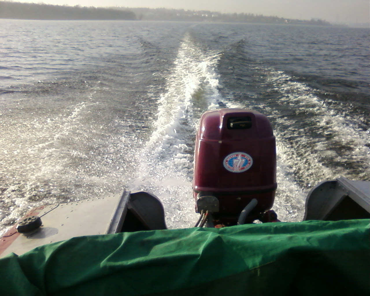

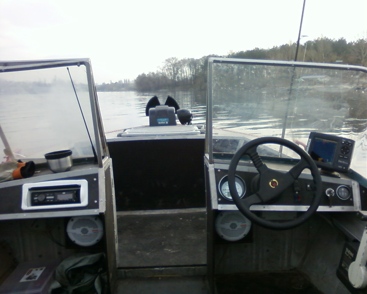

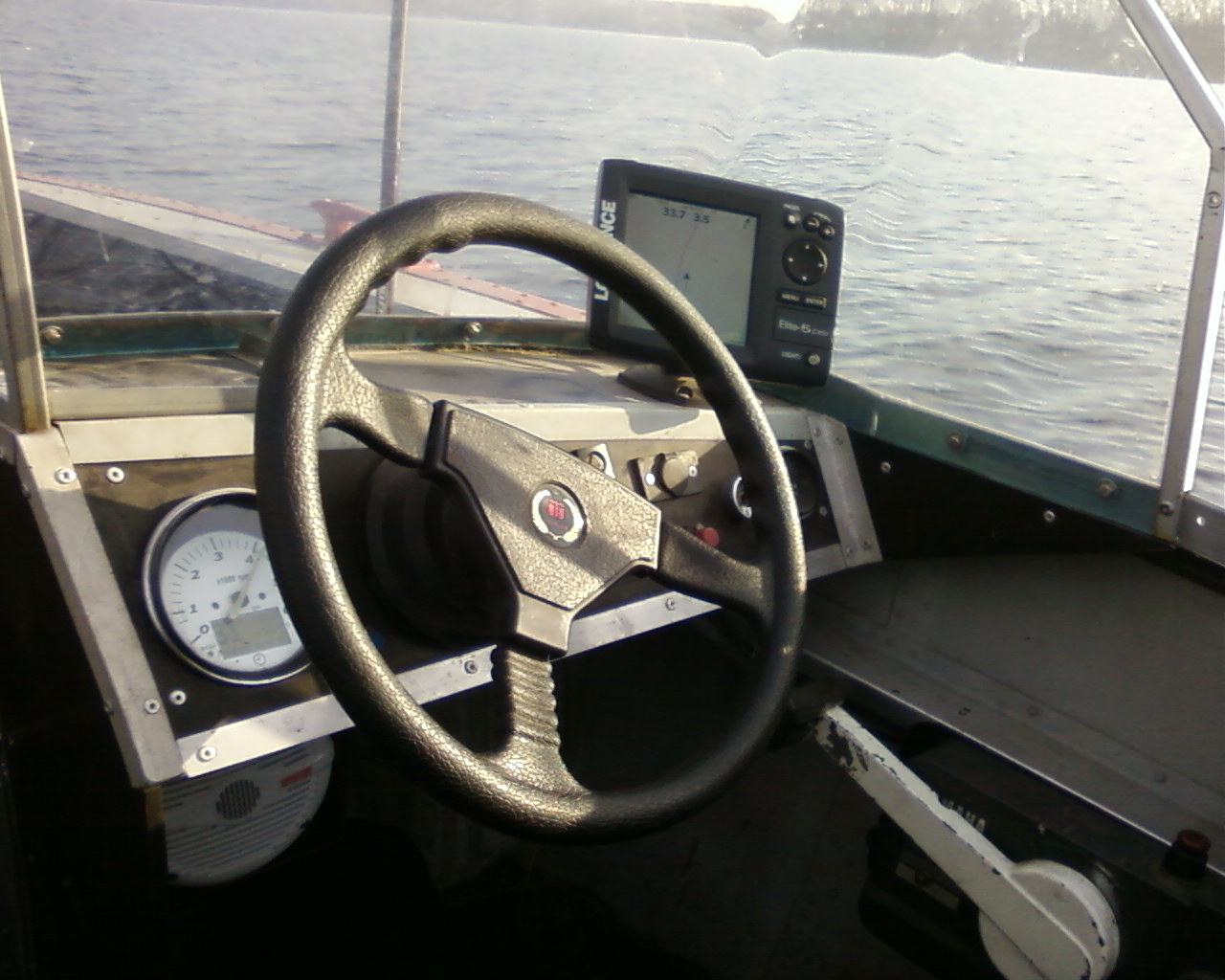

Планирую в этом году перейти на 305 винт. Поэтому поводу мои последние замеры.
Винт- 330
Лодка- прогресс 2 (с реданами)
Загрузка-примерно 170 кг.
Положение мотора- второе отверстие от транса
Загрузка. корма- аккумулятор 60 а, стационарный бак с 20 литрами бензина.
В носу- 5 литров воды, ящик инструментов, лебёдка, якорь 13 кг.
Ветер баковой 2 м.с, без течения.
обороты, скорость
4200 34
3700 28
Измерял GPS
В четвертом положении мотора, от транса, скорость на пару километров быстрей, но с дополнительной нагрузкой 200 кг на глиссер не выходит. Я думаю что это потому что Игорь опустил иглу на два положения, для экономичности. Надеюсь что 305 винт поможет выйти на те же показатели при откинутом моторе и с дополнительной нагрузкой. Если кто пробовал, отзовитесь.
