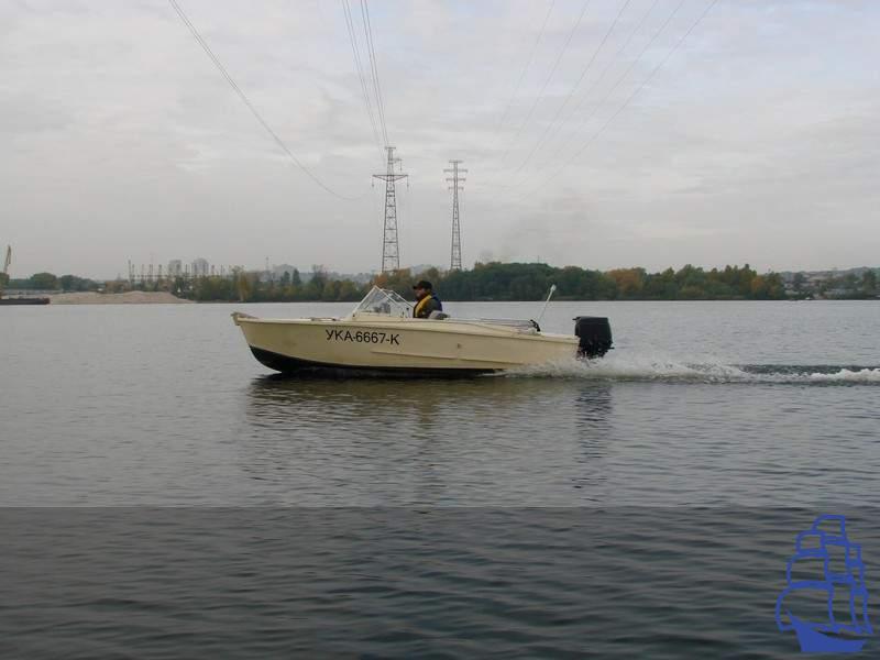

Вот, нашёл сашину фотку. Так меняют ход Прогресса-2 гидрошайбы. Мотор - МС-40. И кстати изначально в проекте на П-2 они и были предусмотрены. И в инете есть фото, где на первых Прогрессах их таки устанавливали.

Позволю себе прокомментировать. Не в обиду Саше и всем владельцам прогрессов2...
Alexandr, я так понял, за гидрошайбы и ведет речь, хоть и пишет "реданы" :):
Саша эту моду запустил, и теперь это нашествие, если у тебя прогресс нада ставить гидрошайбы/уголки :nez-nayu:
Но посмею предположить, что не всё так приятно как хочется, хоть сам я на таком проге не ходил.
На фото как раз идеальный случай, зеркальная поверхность воды, и всё идеально, скорость поднял, смачивание вроде как уменьшил, и всё бы хорошо.
Но как только появится маааленька волна, начнётся "шлёпалка", волна начинает бить не в нос и разбиваться, а по всему днищу, и появится тряска по всему корпусу. Это то же самое как Казанка5, идя на крейсере, с поднятым килем над водой, при этом плоская часть тоже выходит из воды, и начинается тряска даже от маленькой волны. Но на козе можно газу дать нос поджать и резать уже килем, оно тогда помягче, или загрузку носовую сделать. Это у всех "плоскозадых" лодках будет.
А выигрыш от гидрошайб будет только за счет уменьшения смачиваемости, подымется скорость крейсерская, экономичность улучшится, но без жертв не обойтись :wink:
И как я читал, у прога2 еще нада изменять угол стыка днища и борта, тот который замыкает воду под корпусом и практически как киль работает, ухудшая управляемость... Там и наклёпывали плоскости, или отгибали сам стык.
Вот тема на фрегате, там жевали переживали наверно всё что можно. - ССЫЛКА

Вообще я гидрошайбами лечил отвратительный ход "Прогресса" по попутной волне, такая задумка была... Поскольку центровка этой лодки довольно носовая и сильно "крученые" обводы, вкупе с низкой скулой, она склонна к брочингу на попутной волне чуть выше 30см... А на полуметровой - вообще все плохо :sh_ok: . Вот и сделал простейшее устройство, позволившее добавить "динамической всхожести" и сместить ЦД немного кормовее :): ... Естесственно, немного углы атаки корпуса стали более оптимальными...
Ход по встречной волне стал немного жестче, но не сильно, зато радикально улучшился на всех остальных курсах к волне.
