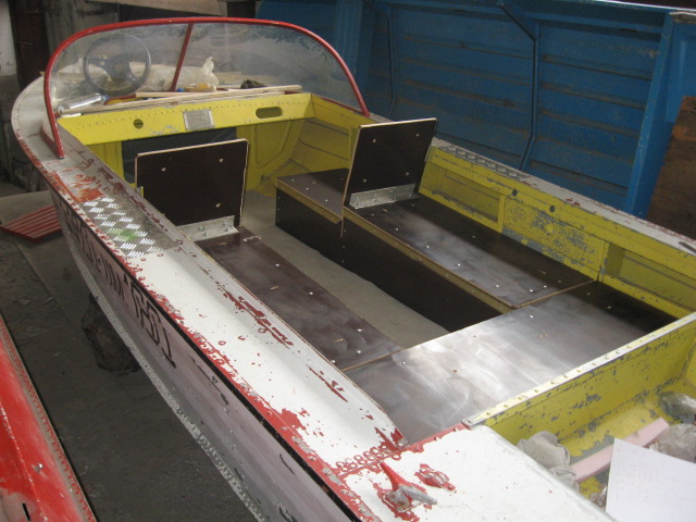

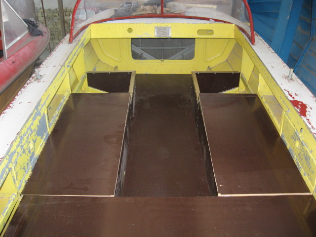

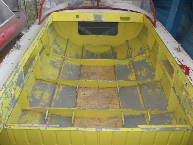

И ещё немаловажная вещь. Размер кокпита на Ю-2 больше, чем на П-2!
Шкурить и красить буду потом, когда всё будет закончено.
Вот такой кокпит.

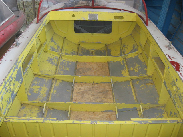

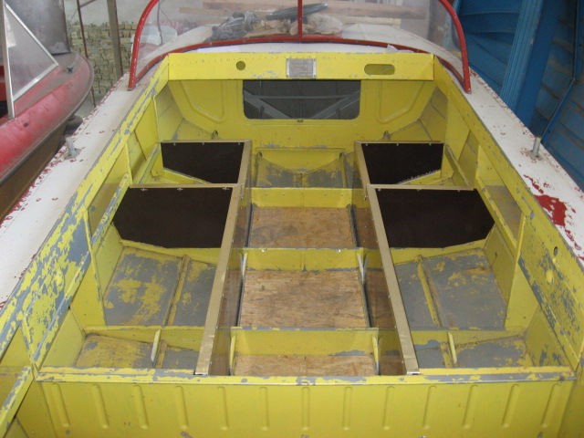

Под пайолом центрального прохода - три отсека для хранения продуктов, каждый по 25 литров объёмом. Тень, прохлада, и места не мало. Это пайолы для этих отсеков.

Стенки рундуков. Их объёмы очень не слабые.

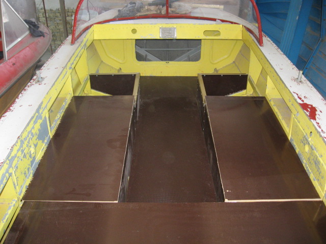

Крышки рундуков и пайолы передний и центрального прохода.

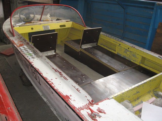

Так это выглядело перед обшивкой сидений и крышек рундуков.

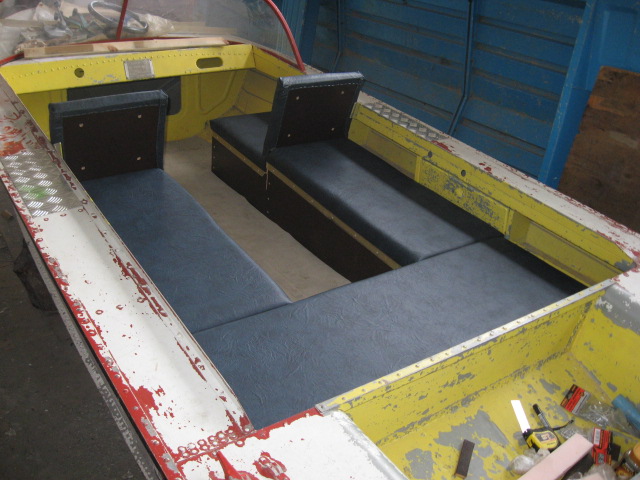

А так - после.

Теперь сидения долой, можно вешать мотор и делать дистанционку.

По поводу рундуков правильно ли видно, что спинки откидываются вместе с крышками боковых рундуков, а рундуки под сиденьями окрываются только при открытых боковых (чтоб не мешала обивка спинок)?
MIK
контр-адмирал
18.08.2012
2 619
844
Миша
Разные
Разные
На самом деле всё это можно сделать раздельно. Можно снять пуфик (? :): ) сидения, не снимая спинку и крышку рундука. Или снять спинку с крышкой рундука (это одна деталь), не трогая переднее сидение.

вихрь20
МИК, вопрос по поводу материала рундуков и сидушек. Если я правильно понял, то это текстолит. Материал не самый лёгкий. Сколько весит такая конструкция? Ведь в конце концов это дополнительный вес, который можно было бы использовать.
Спрашиваю чисто из интереса и поддержать тему.
Sven
02.02.2009
Роп 4
... а на вид так обычная влагостойкая ламинированная фанера...
MIK
контр-адмирал
18.08.2012
2 619
844
Миша
Разные
Разные
Влагостойкая ламинированная фанера. И на вид, и в самом деле. 10мм толщиной. Это на рундуках и сидениях. На пайолах 12мм, с насечкой на одной стороне, шершавая, чтобы не поскользнуться. Я ещё сверху положил коврики, которые вырезал из тента от грузовика.

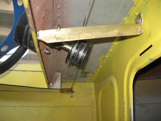

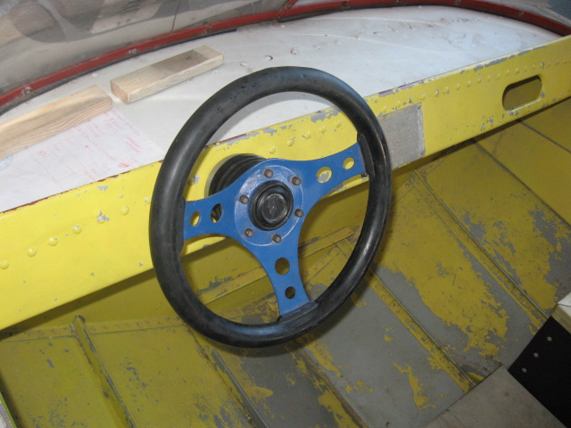

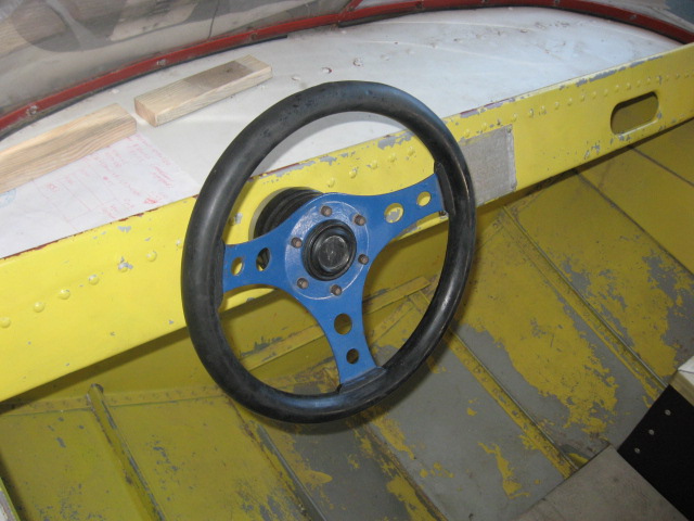

Дистанционку решил начать с рулевого управления, поскольку ломать голову там особо не над чем. Закрепил рулевую колонку на торпеде, а она не жёсткая, под торпедой возле рулевой кололнки поставил ребро жёсткости. Теперь всё в порядке.
