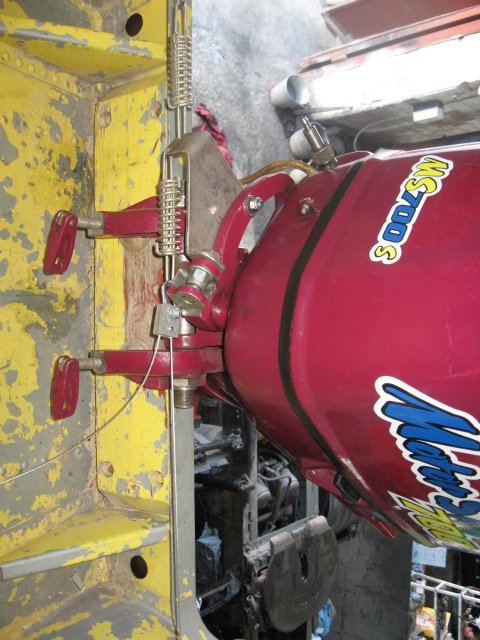

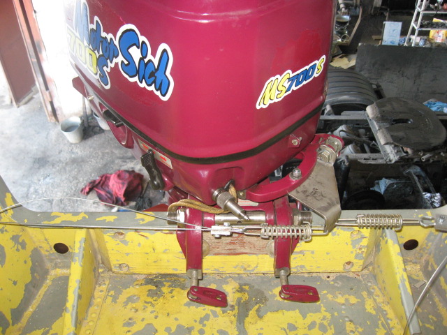

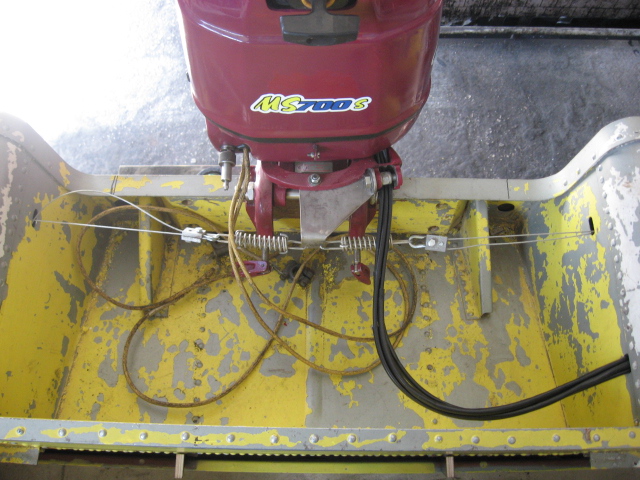

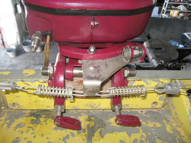

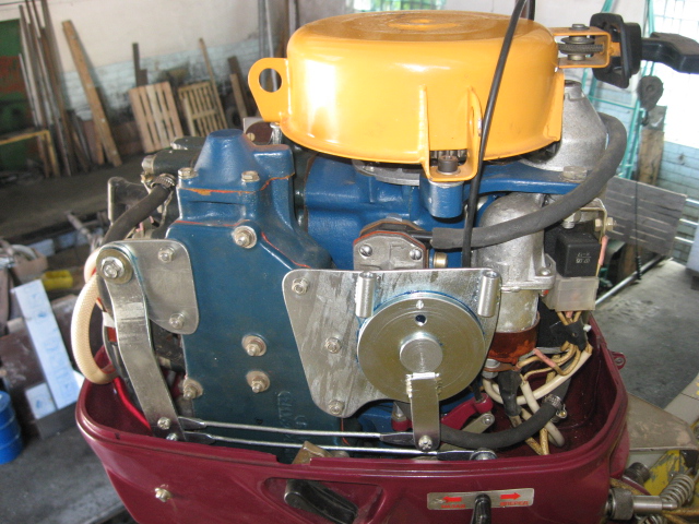

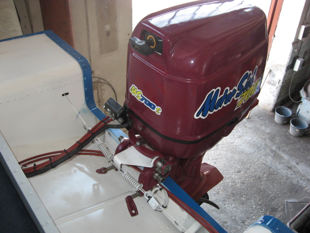

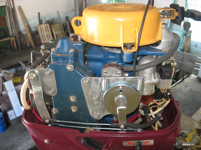

На моторе выкроил кронштейн из нержавейки 4мм. Такая конфигурация при поворотах не даёт пружинам за что-либо цепляться, и при откидке мотора проблем не создаёт.
MIK
контр-адмирал
18.08.2012
2 619
842
Миша
Разные
Разные

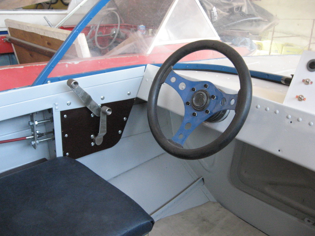

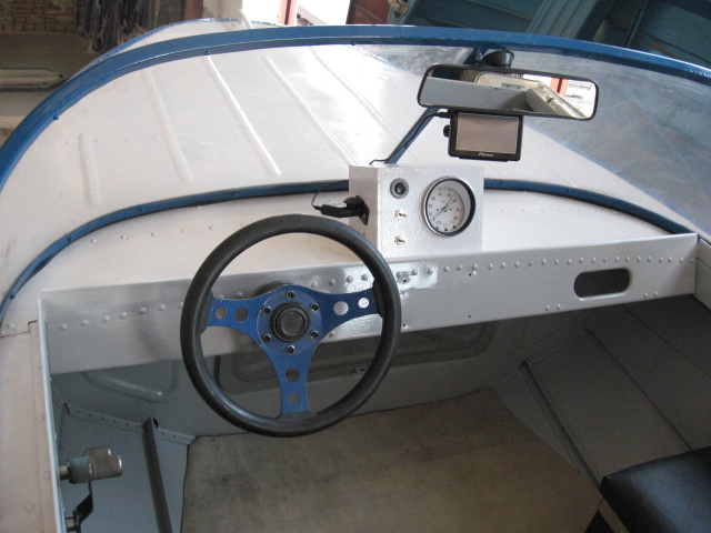

И при таком диаметре шкива на рулевой колонке и длине поводка, руль поворачивается на 1,5 оборота при перекладке из одного крайнего положения в другое. По 0,75 на сторону. Именно то, что мне и нужно.
Sven
02.02.2009
Роп 4
офф - ах если б с разу знать что лодка вбиралась под МС40 :men:
По делу... а эта рулевая машинка уже использовалась с МС40 или только с вихрями?
ИМХО сопротивление повороту на среднем газу у МС40 и проч совкомоторов ЗНАЧИТЕЛЬНО больше чем у Вихрей... это к тому а не маловат ли диаметр? конечно, вопрос усилия можно решить еще и удлиннением кронштейна на моторе прямо по ходу эксплуатации...
У меня рулевая машинка подобным образом была закреплена к торпеде П4... пока висели Вихри все ОК, как повисли ... нептуны и москвы... при поворотах стал чувствовать руками хлипкость основания... стала проситься подкладка из 2х уголков для распределения усилия по большей длине торпеды...
з.ы. риторическо-шкурный вопрос - а где бы купить такие пружины новые (что на рулевых тросах) ?

Я с МС такую машинку ещё не побовал. Хотя у Алексея-херсонца такая и установлена. Нормально всё. И на моторе поводок у него не больше моего. Вроде и у Rkey примерно такое рулевое, только роликов на пару больше.
Попробовал на своём Немане-2+В-25 усилие на руле. Там такая же машинка. Особой разницы не заметил. Хотя сам Вихрь на вертлюге очень легко поворачивается, это верно. Может дело в натяжке тросов и радиусе роликов?
По поводу новых пружин. В начале 90-х шёл по авторынку. Мужик продаёт комплект калужского МДУ. Просил копейки. Купил, положил в гараже, вот теперь ставлю. И двадцати лет не прошло... :):
На Немане я использовал внутренние клапанные пружины от жигулёвского мотора. Они короче и жёстче. Если на этих пружинах рулевое будет "холодцовое", тоже их сменю. Выйду на воду, всё сразу станет ясно.

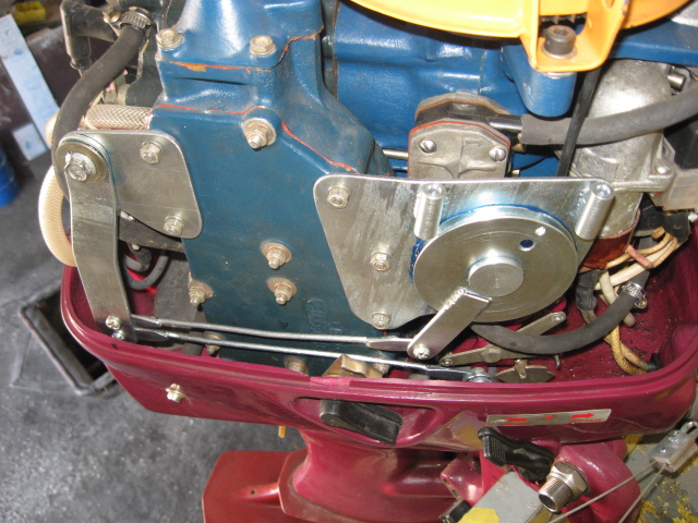

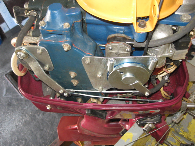

Немного продвинулся. С присоединеием троса газа в ДУ проблем нет. Отсоединил трос, идущий от румпеля, присоединил идущий от ДУ. Механизм переключения реверса изготовил. Переключается легко, механизм под капотом, перед мотором никакого нагромождения рычагов и кронштейнов. Сейчас нейтральное положение.
MIK
контр-адмирал
18.08.2012
2 619
842
Миша
Разные
Разные
Положение механизма при включенных переднем и заднем ходе.

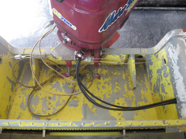

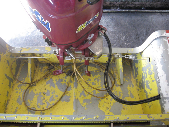

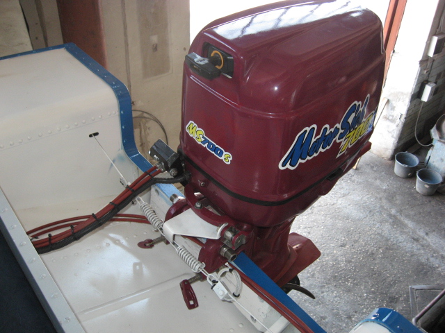

Боудены в рецессе при среднем положении мотора, и крайних левом и правом поворотах.

МИК, если позволишь, немного критики.
В целом задача ясна. Лишь бы работало.
С моей точки зрения есть несколько замечаний:
1) конструкция называется "поставил и не снимаешь до конца сезона". Имею ввиду, что без набора ключей, гидравлических кусачек не обойтись :):
2) отсутствие румпеля при такой схеме рулевого управления весьма неправильно. Сам в прошлом сезоне на рыбалке в 10км от причала трос рулевой накрылся (в раёне переднего правого ролика). Без проблем под румпелем домчали. Ну а если так и оставить, то нужно подумать о роликах с большим диаметром, чтоб трос меньше гнулся.
3) боудены заходят внутрь, а дальше невидать куда идут. Я так понял, что они как паучок тянутся каждый к своему месту назначения. Как идёт подключение к карбу? если 2 боудена, то где рычажок? Подозреваю что родное коромысло будет задействовано.
4) переключение реверса. конструкция весьма внушительная :sh_ok: Кстате сами когда себе делали, тоже была мысль сделать со шкивом, но отказались по причине постоянного излома тросов. Если помнишь, то в моей конструкции троса вобще не гнуться. А даже малейший изгиб, как показала практика, на дистанции Вихря ломает трос за пару сезонов. Единственное оправдание это нечастое включение передач.
ПС. На критику не обращай внимания, я со своей стороны на это смотрю. Главное чтоб работало. А за румпель подумай. :):
По идее так и должно быть. Без ключей, конечно, не обойтись, а вот без кусачек... Ключ на "13", два на "19", пять минут времени, и мотор полностью отсоединён от ДУ. Можно мотор снимать. Пожалуй даже быстрее.
Ролики применяю штатные от калужского ДУ. А вот трос - штука не простая. Есть с редкой спиральной навивкой, а есть с с частым переплётом. В комплекте ДУ был спиральный. А он сильно не любит перегибов, жёсткий, потому и переламывается часто. Его не использовал. Купил "плетёный", его использую и в рулевом, и в приводе газа и реверса. Эти тросы очень живучие. При них нет никакого смысла в замене роликов.
Три боудена. Два на реверс, один на газ. Трос газа подходит туда же, куда приходил трос от румпеля, на качалку.
Это для меня не понятно. Рулевому тросу приходится куда как чаще по роликам елозить, а у них радиус - такого в приводе реверса просто нет. И работает без проблем. Всё дело в тросах.
В былые времена в прокате в Алуште каждый день сжигали примерно по 60 литров бензина в день, в день сотни переключений (представляешь, как учить новичков кататься на водных лыжах?), и к тросам не было претензий. Когда тросы начинали туже ходить (соль от морской воды в торцы боуденов осаждается), промазывали их пожирнее консистентной смазкой, только и всего.
mihail
01.12.2013
490
mihail
mihail
вихрь20
Снять только дистанцию может быть и 5 минут. но а всё остальное, вытянуть бобышки с гнезд, вытянуть троса и т.д. Ну раз снимается раз в год, то ничего не имею против.
По поводу тросов со спиральной навивкой, то тут можно поспорить что лучше. Хотя наверное всё от качества самого троса зависит. Просто на моей лодке такие троса с завода стояли и на рулевом и на дистанции. И успешно отработали под вихрём30 более 20 лет. А как только пришлось поменять на новые плетёные (других в продаже не нашли), то начались проблемки с обрывами за пару сезонов. Толи перекаленый, толи метал хреновый.
И еще один плюс в сторону тросов с продольной спиральной навивкой, они хорошо по боудену ходят, меньше сопротивление. А плетёнка как напильник работает. У Казанки5 участок рулевого троса между боковыми роликами идёт по боудену).
В лодке всегда вожу кусок ремонтного троса с 2-мя обжимками (болт с гайкой).
А газ пробовал подключать? Хватает усилия пружины трос возвращать? Может поставить дополнительную пружинку на коромысло?

Газ не пробовал подключать. Дополнительную пружину, конечно, надо будет ставить. Какую и куда - ещё не знаю.

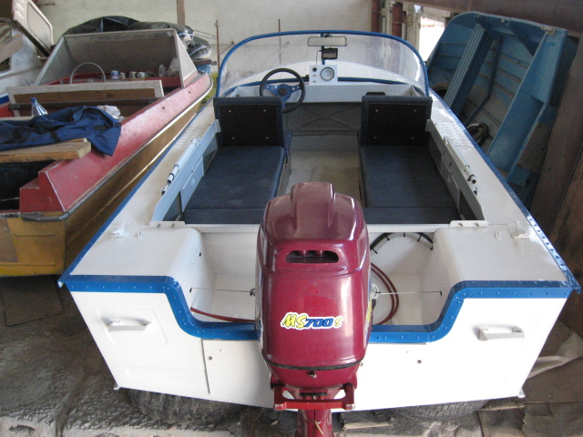

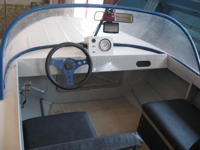

Конечный вариант. Лично мне нравится. Всё, что я хотел, получилось.
С дистанционкой вышло плохо. Потому воспользовался советом Добермана, он мне купил и выслал тросы С2, я лишь наизобретал их крепления, и всё работает очень легко. Что газ, что реверс - пальцем переключается. При любом положении мотора. Саша, ещё раз спасибо!!! :drinks:
