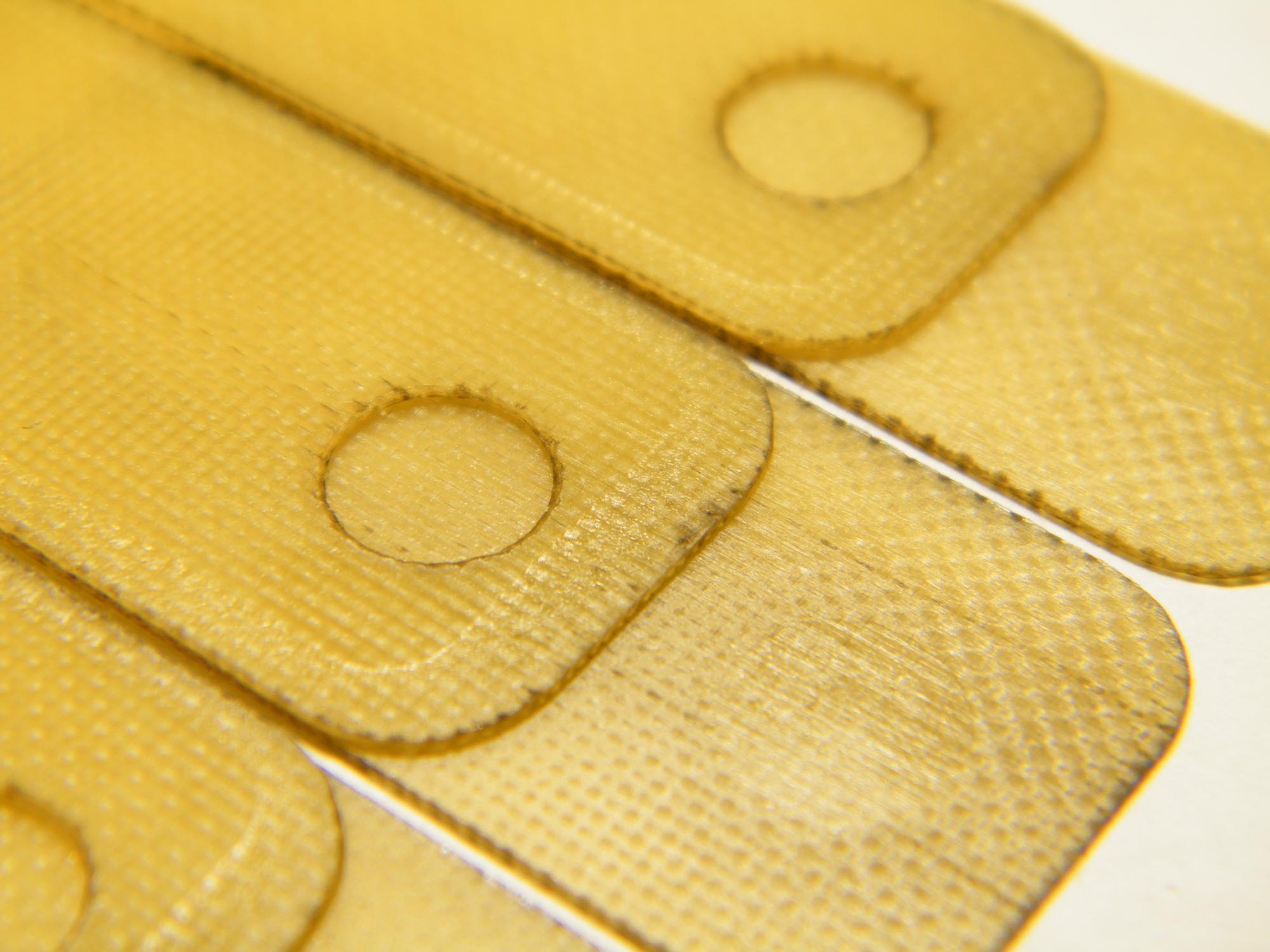

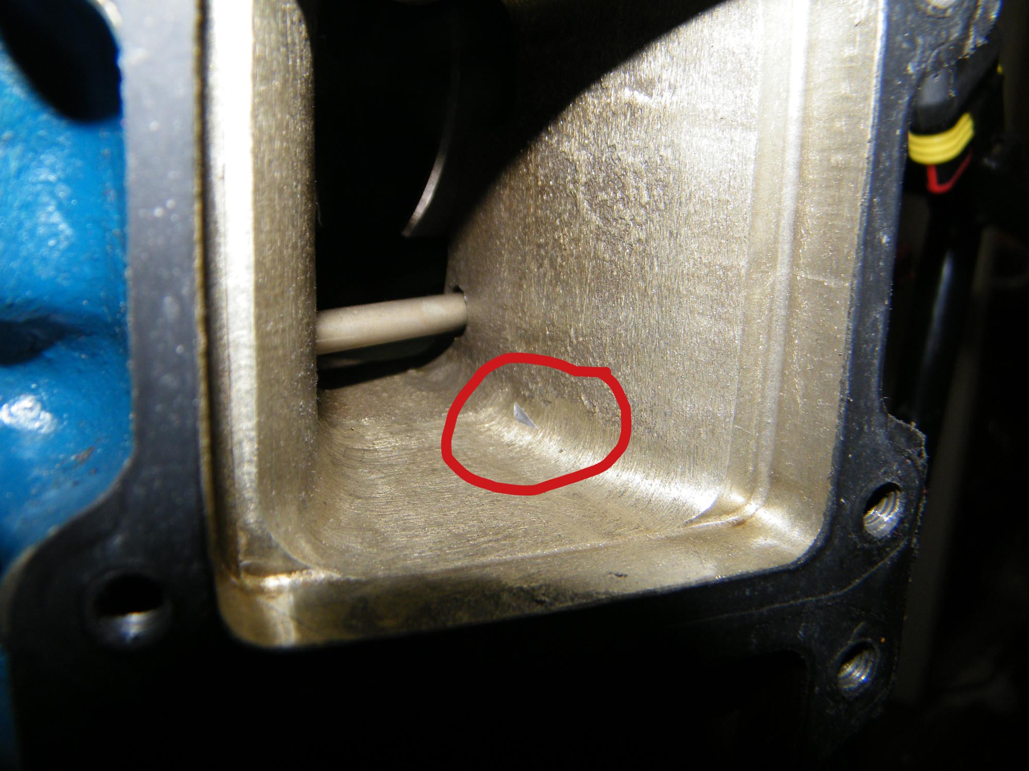

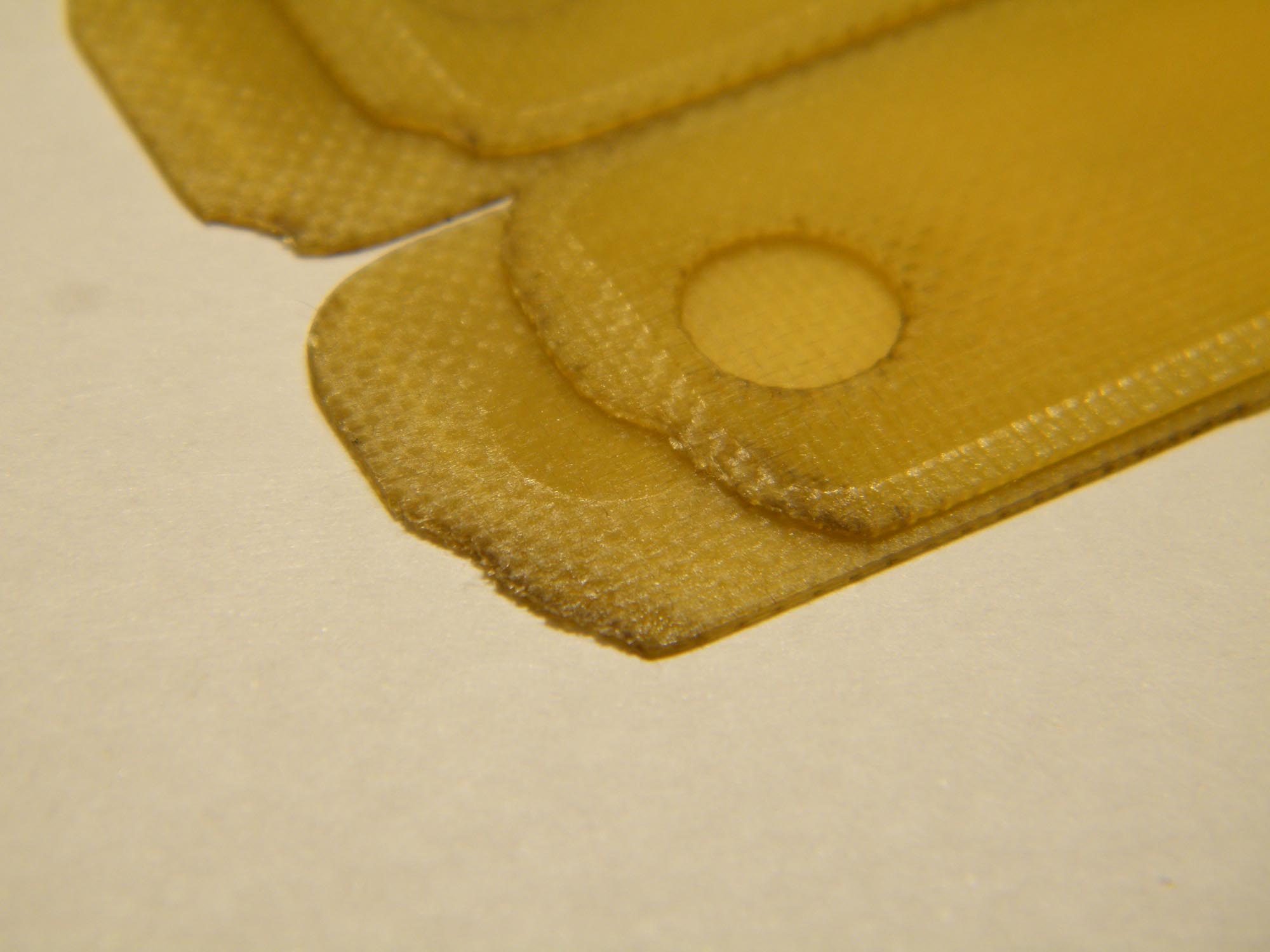

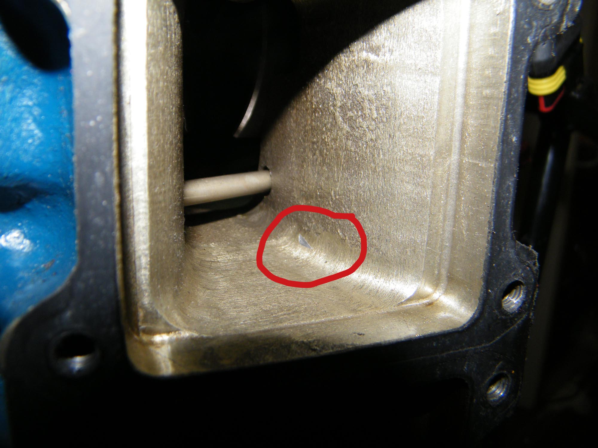

1. Добрался до клапанов, 5 сезонов отходили, сдвоенные на полиамидных домиках, на внутреннем клапане отверстие, приняли вид как на фото. Видно выработку, а также на одной группе клапанов угол обтрепался. А в месте, где были установлены клапана с повреждениями, видно выработку на корпусе коллектора - см. фото. Фото доработки не делал - затыкал коллектор, брал стамеску по дереву, и аккуратно убрал радиус в месте, где клапан его касался. Кстати потом пересматривал фото и заметил что МИК на своём моторе вообще эти радиусы спиливал, подозреваю, что для использования домиков без ограничителей.

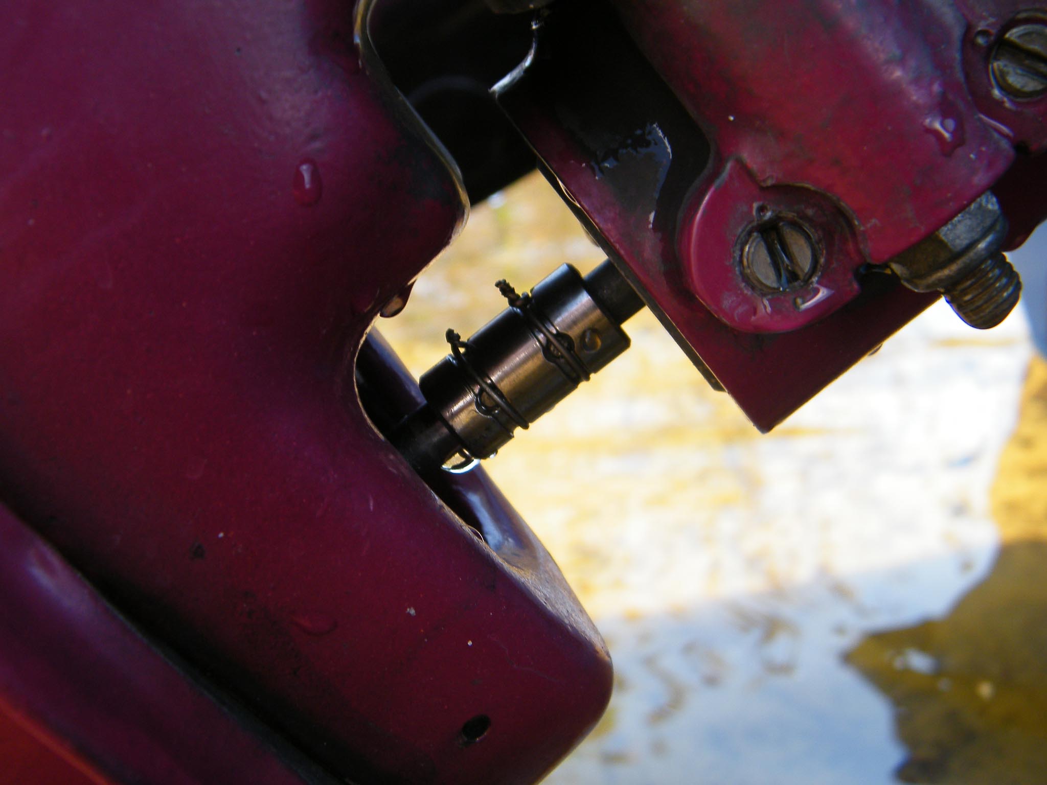

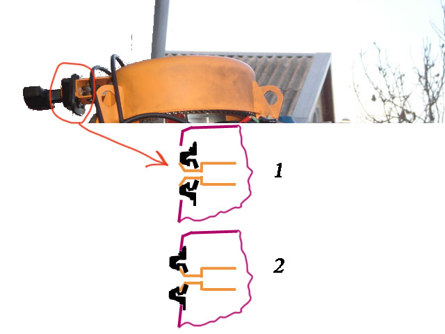

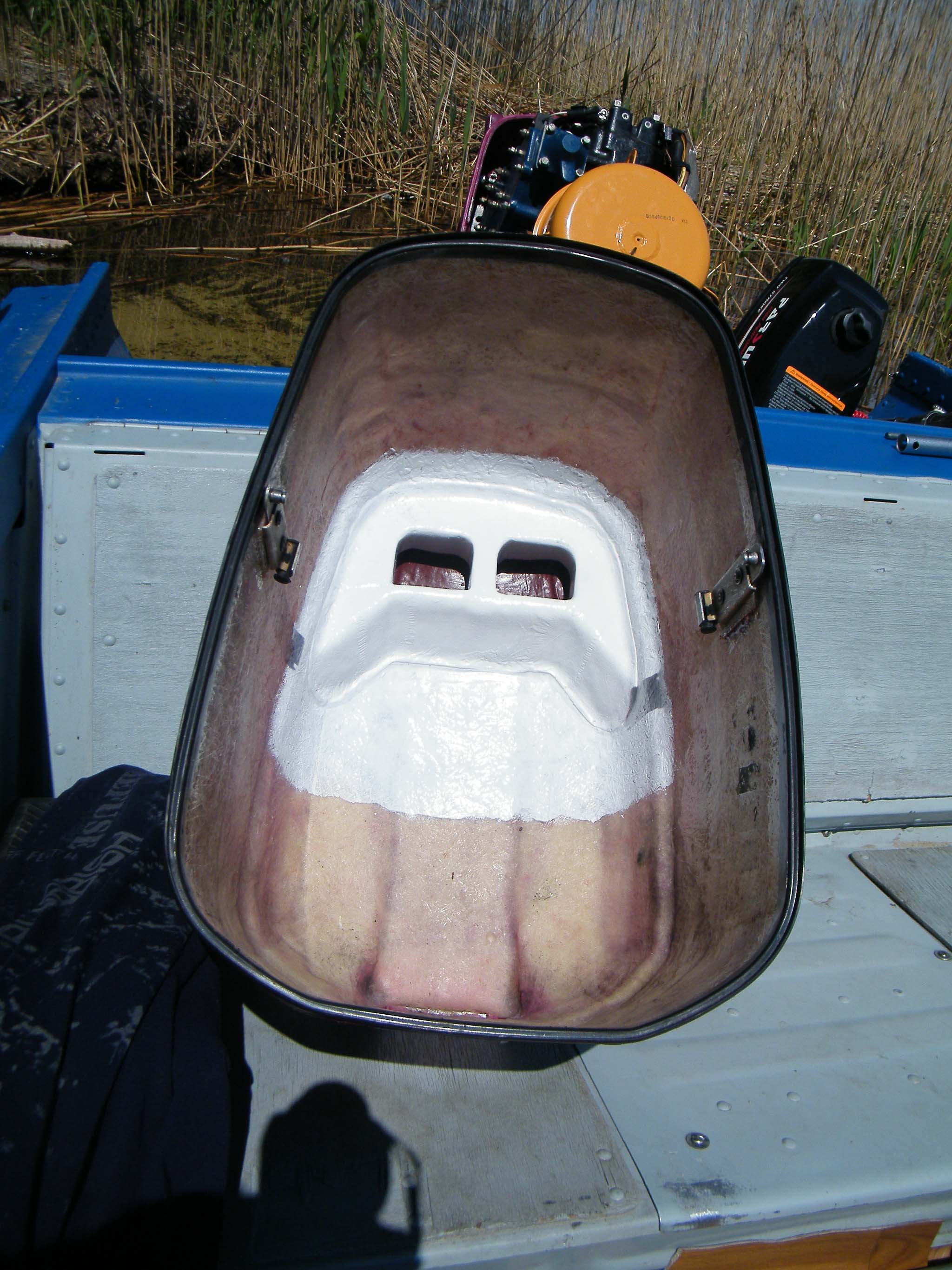

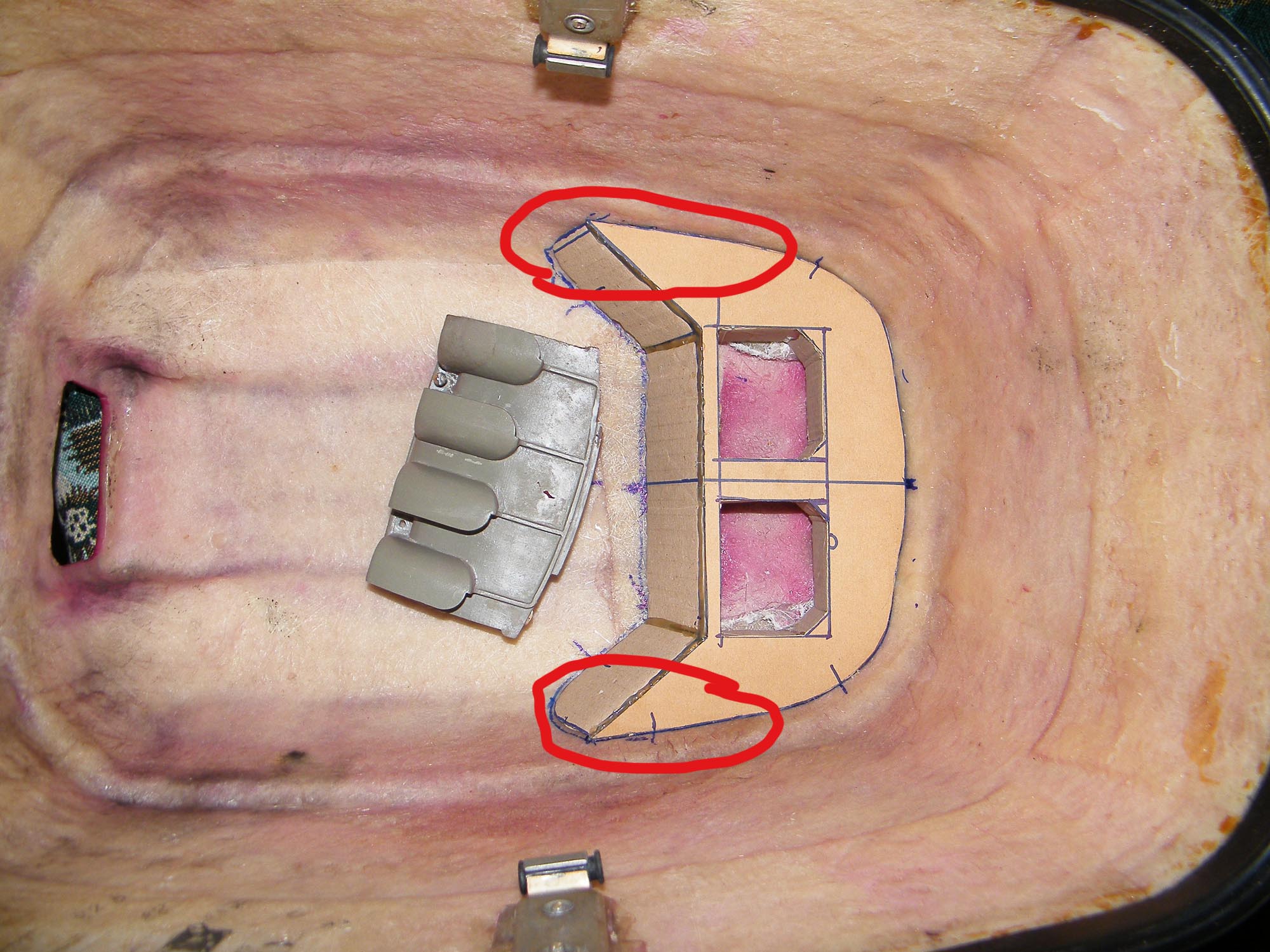

2. Тема про уплотнитель колпака на ручном стартере, см фото.
В прошлом сезоне случилась оказия, переставив уплотнитель на своё, как бы правильное, место, было поначалу много радости, шум уменьшился, и изменений в поведении мотора при разгоне не было. НО вот при выезде на острова с загрузкой меньше паспортной случилась непонятка, я ему газу, а он 3500 крутит и разгонятся отказывается. Ну что за херня сразу не поняли, я заглушил проверил водоросли, уровень в карбе глянул, и с открытой крышкой мотор разогнался, я так и закрыл на ходу не поняв ничего. Доехали так до места, в положении газа и оборотах разницы не было, в сравнении с прошлыми выездами, максималку крутил как обычно, а вот с разгоном беда. Расход тоже в норме был.
Выбрал день, чтобы разобраться, загружаем лодку несильно, выезжаем. Даю газу плавно, мотор после 3000 давится обороты прыгают и дав только полный газ лодка выходит на глиссирование и прёт как раньше. Снимаем колпак, даю газу, и без проблем разгоняемся, что резко что плавно. Снова одеваем, опять давится. Ну вывод очевиден. сдвигаю уплотнитель на стартере, образуется щель, и мотор тянет без проблем. Ну радости нет предела, эврика, заработало. Но вот мысли теперь, что мотору явно не хватает воздуха и штатный воздухозаборник не справляется со своей задачей, вот так раскрылась еще одна заводская недоработка. И те темы про карбюратор, жиклёры, фильтры которые создают сопротивление на впуске, на фоне чрезмерного разряжения под колпаком могут быть не до конца верными.
Вот теперь думаю как красиво сделать воздухозаборник, вернее не думаю ищу материалы (стеклоткань, эпоксидку).
Так что те, кто после меня переставил уплотнитель, верните его пока на место :ps_ih:

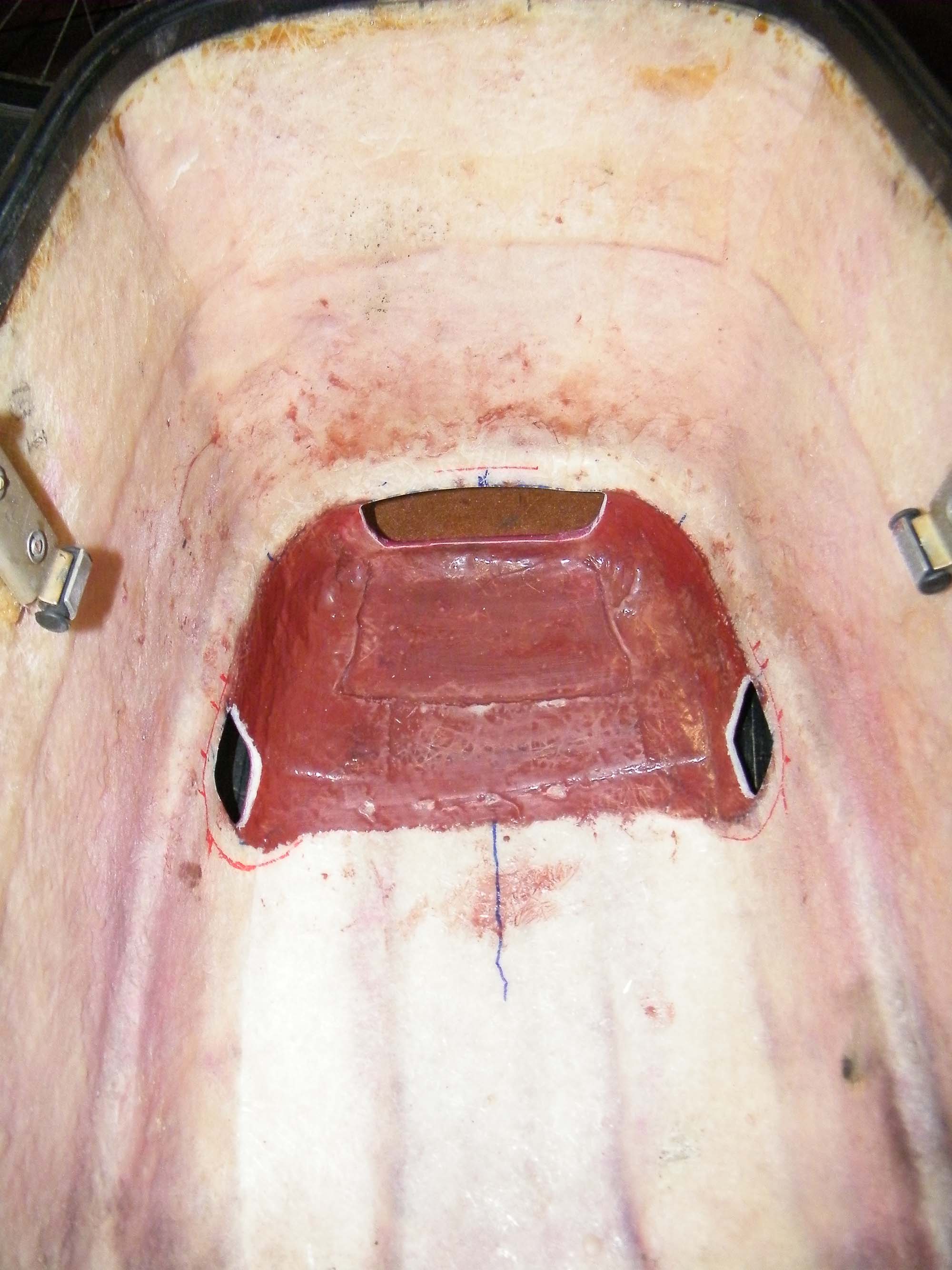

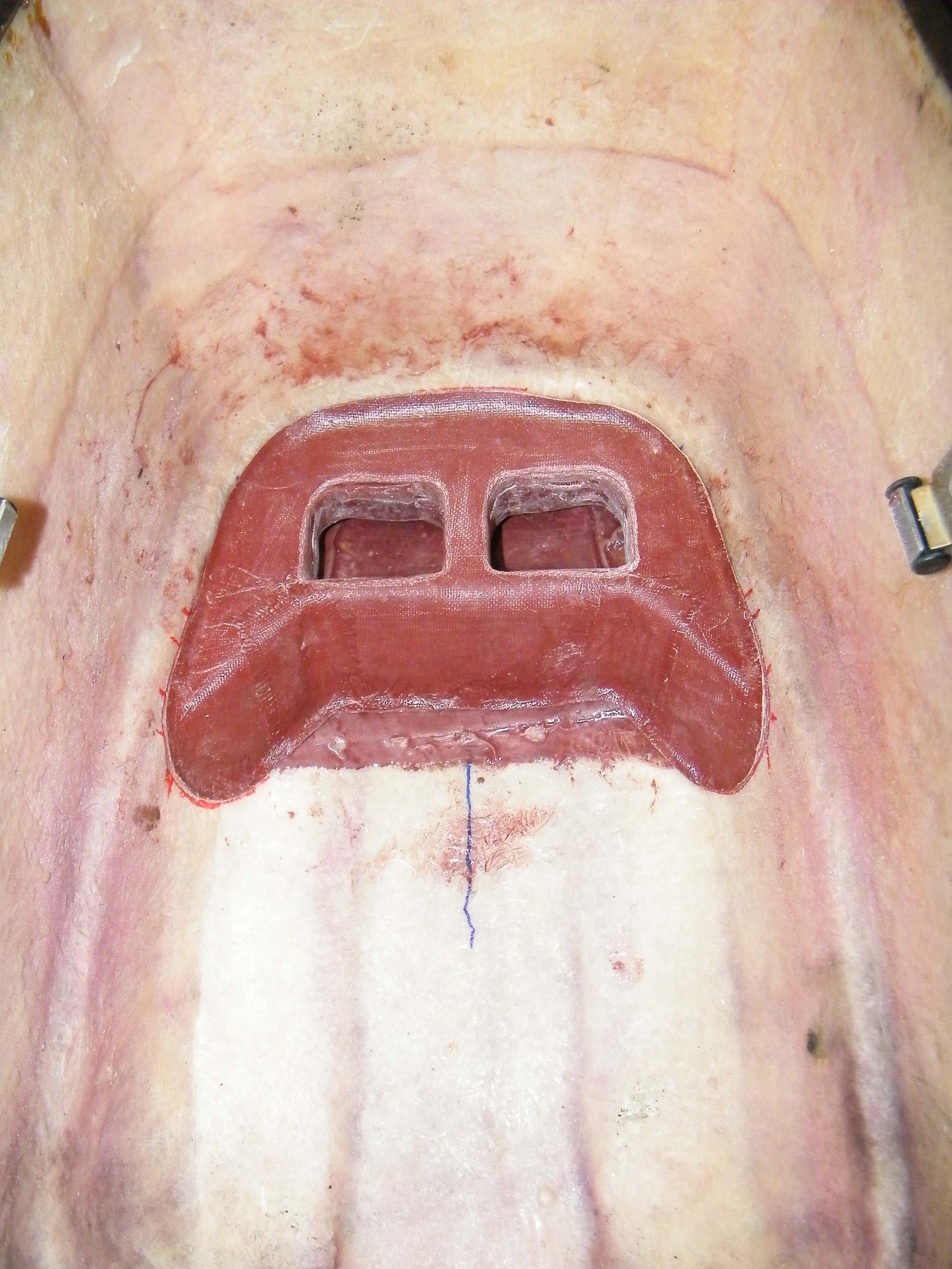

Форум оживили - это хорошо.

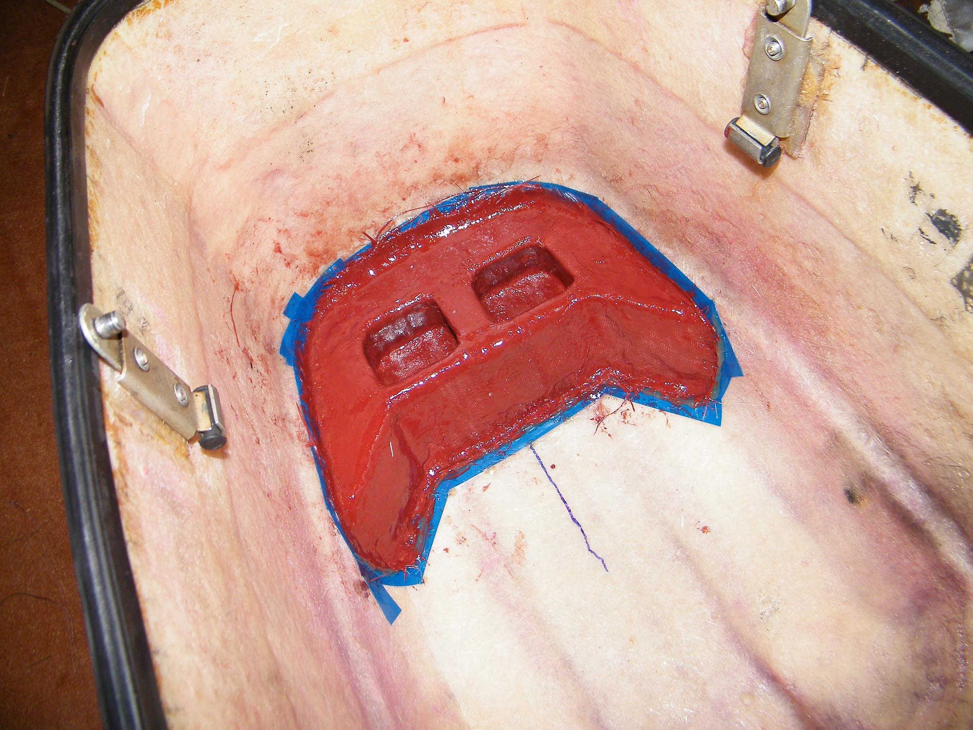

Вот по вопросу с воздухозаборником я уже почти на финише, осталось вклеить и ждать открытия сезона.
На фото показан шаблон и мои первые попытки изготовления стеклопластика. Получилось как по мне неплохо.
Красными кругами указаны места для дополнительных боковых пазов воздухозабора, как на мерках сделано. А дополнительно эти пазы послужат точками слива воды с воздухозаборника, когда идёт дождь и мотор в поднятом положении. Не знаю как я мог такое прозевать, но оказалось что вся вода с дождём что попадала в воздухозаборник льётся прямо на мотор, что не есть хорошо. Жду тестов одним словом.
Сечение проходное увеличил, по фото видно на сколько.
Кто захочет повторить, по материалам:
1) Смола Epoxy-520 (использовал 250г на всё);
2) пластификатор S-7106 (10% от количества смолы);
3) отвердитель Telalit 410 (20% от количества смолы+пластификатора);
4) пигмент красный;
5) стеклоткань 140 г/м² (1м2);
6) стеклоткань 400 г/м² (1м2).
Покупал тут, мне понравилось - http://эпоксидная-смола.in.ua/index.html
Стеклоткани уложил 7 слоёв, 4 слоя ткани 400г/м2 и 3 слоя ткани 140г/м2, для внешней красоты.
Но процесс очень муторный, не представляю как они на заводе весь кожух стеклохолстом этим вручную покрывают форму, потом обработать это :du_ma_et:
Короче делаю "ушастого" запорожца ::yaz-yk:

надо будет глянуть на свой, у меня то внутри шумоизоляцией проклеено.
Миша! А переделка у колпака снаружи видна? Т.е. ты внутри сделал ступеньку в месте забора воздуха?
mihail
01.12.2013
490
mihail
mihail
вихрь20
Сегодня только окна боковые в колпаке вырезал, еще фото не делал, чуть позже будут.
Да что-то вроде того, главное герметично получится. Опять же, позже выложу фотки.

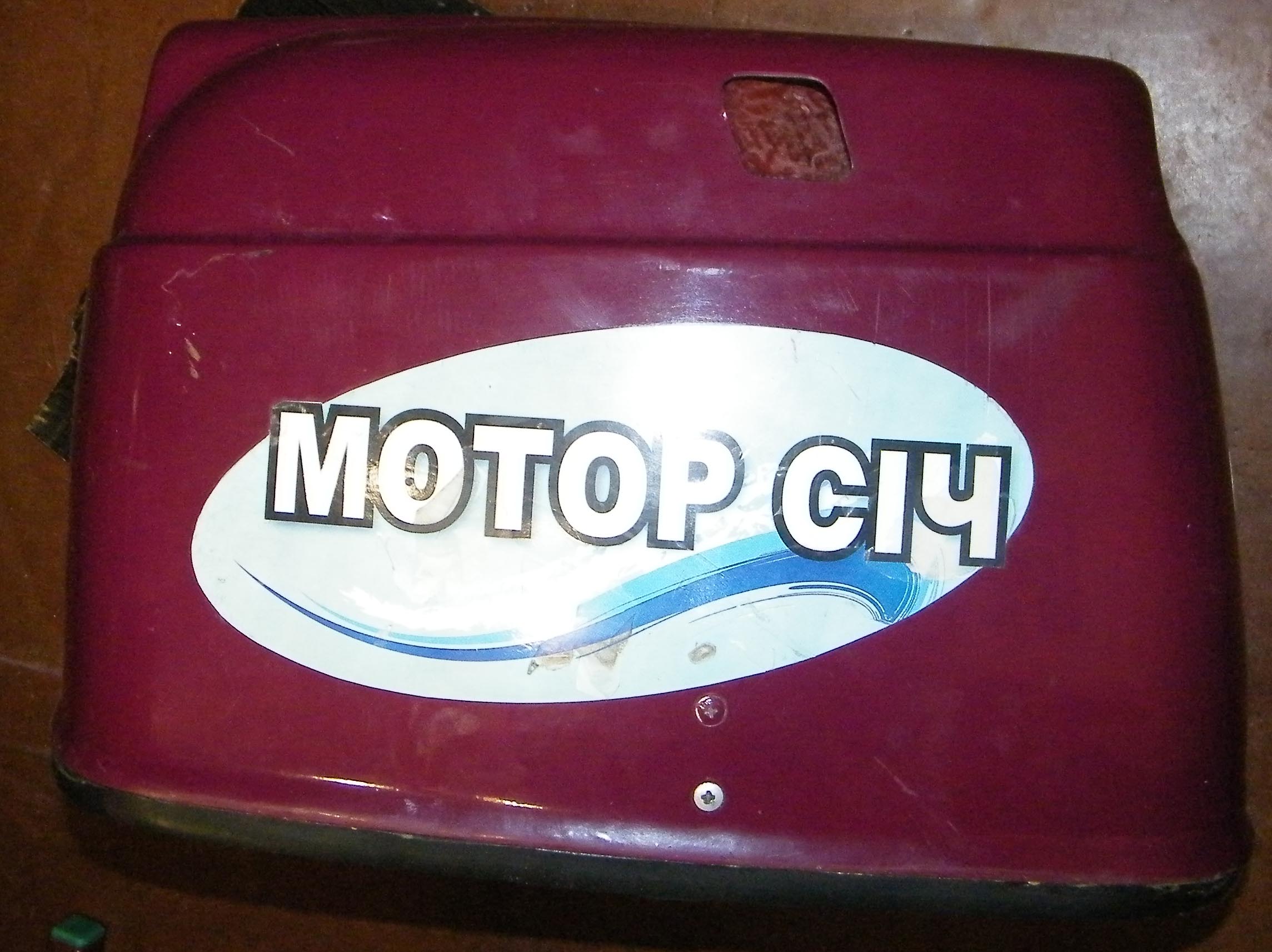

Вот сделал фотки временные, но уже понятно что к чему.
С дизайном колпака "дырки" вроде норм вписались :hi_hi_hi:
ASA
25.01.2012
158
Черкасы
Прогресс 4
МС-40
Нормально получилось. Осталось ходовые испытания провести.

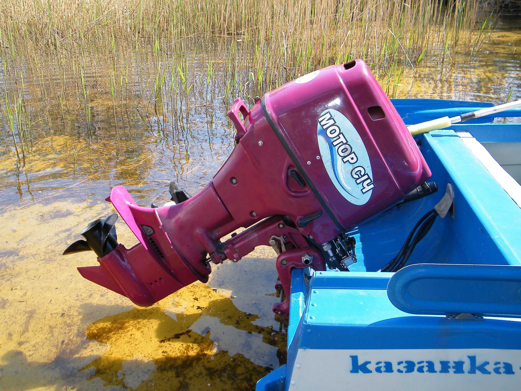

Серёга ASA, что за дела... с вашего 1-го причала выходят 2 лодки с Сичами, одна лодка с мотором без колпака, второй его за галстук тянет, что за новый вид экономии топлива?))) хотел 3-м пристроиться, но никого не узнал поехал дальше :):

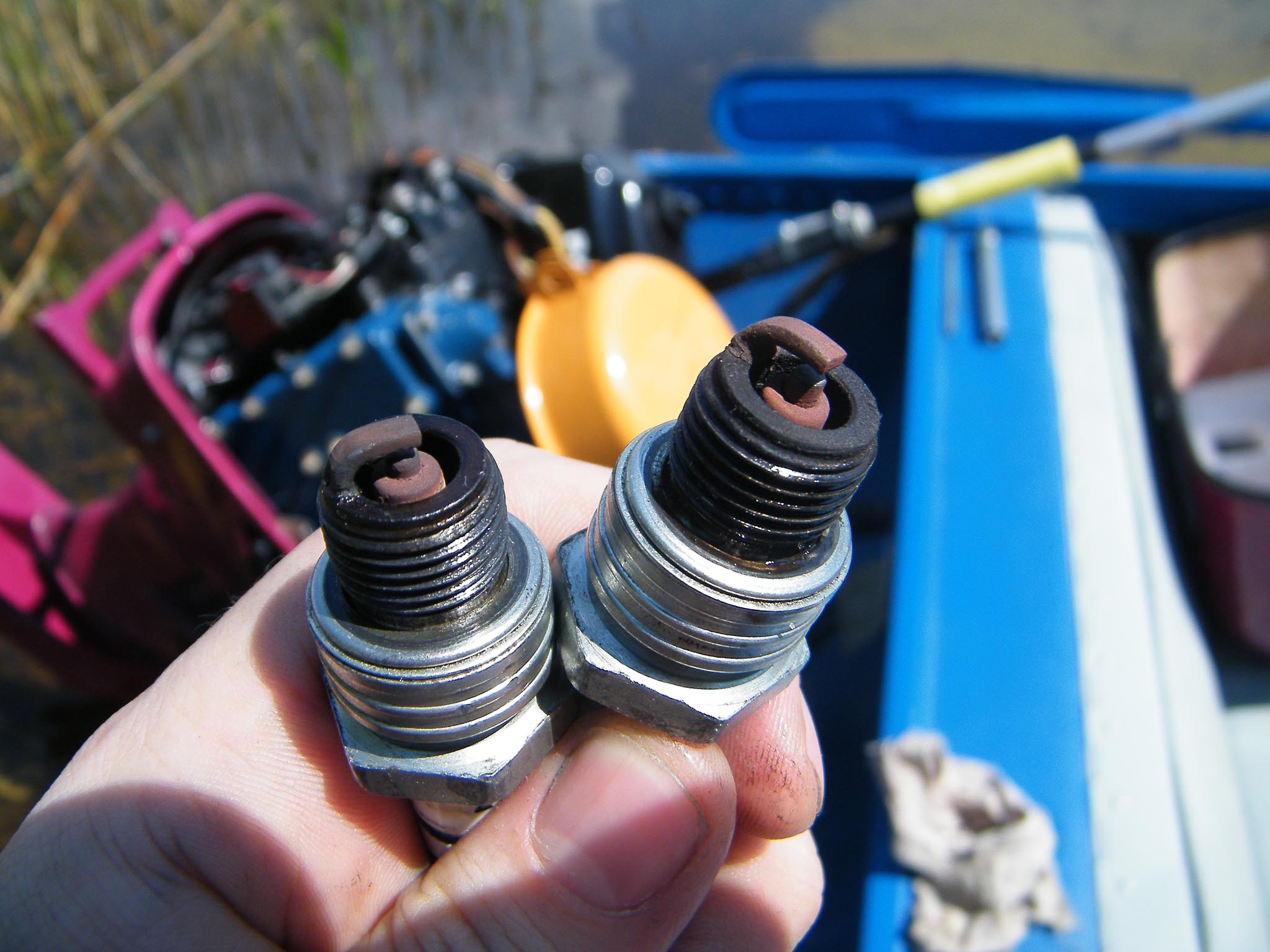

Покатались 9 мая, впечатлений положительных получили.

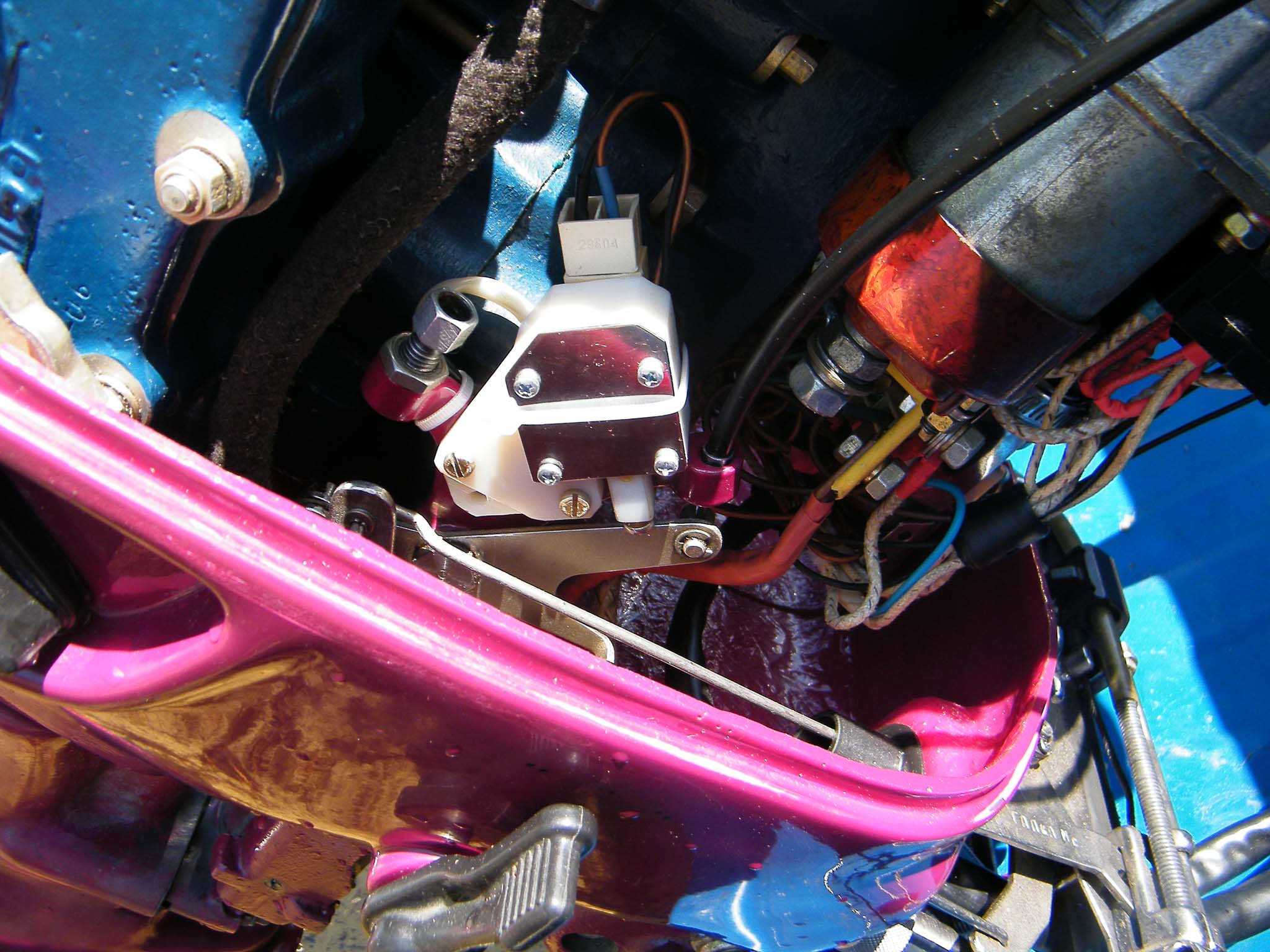

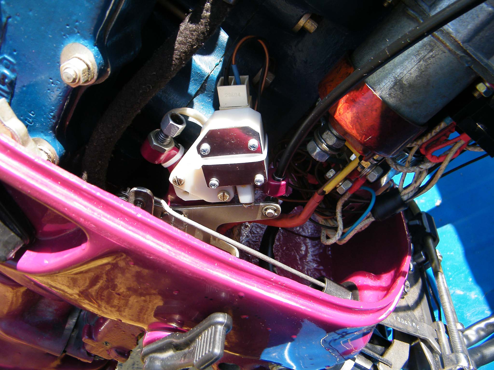

Ниже фото доработок: воздухозаборник, датчик холостого хода, новая втулка включения реверса.

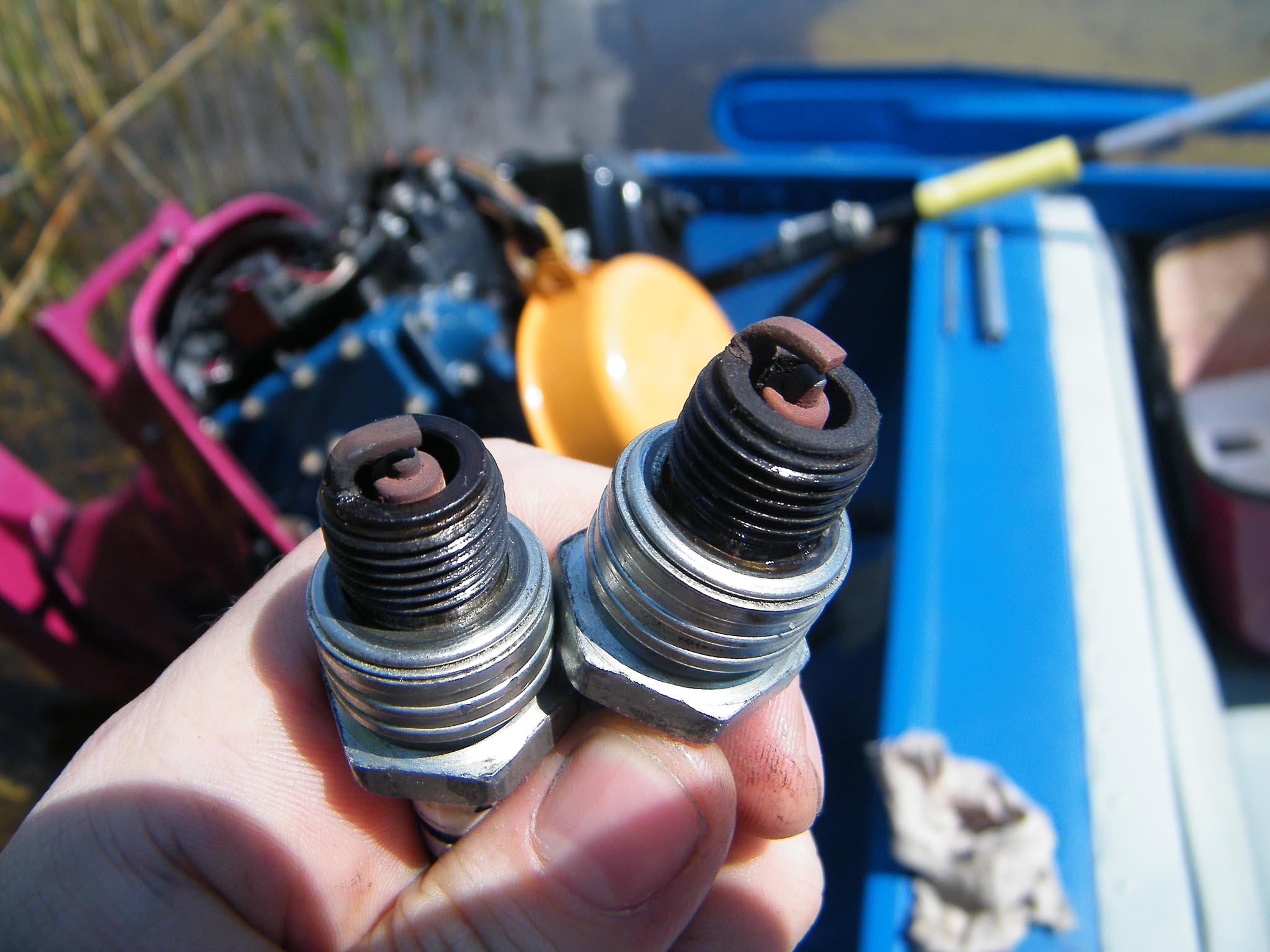

Фото свечей после 3 минут на 5000об/мин.
ССЫЛКА - видео холостых и плавного разгона до 5000.
ССЫЛКА - видео реакции двигателя на переключение датчика холостого хода (для винта 330): на 1500об происходит реакция на переключение и рост до 1700-1800об, и также обороты резко падают с ~1600 до ~1300 при плавном сбросе газа.
Отмечу, что обороты при включении скорости на винте 330 проседают с 900 до 500об (я не ошибаюсь :wink: именно 500) в течении секунд 5 и дальше глохнет, приходится подгазовывать, но всё предсказуемо и есть время спокойно отреагировать. Но отмечу и неприятную составляющую, обороты плавают от всего что можно температура/карбюратор, завёл обороты низковаты - пусть 800, прогреваешь с подгазовкой, обороты могут вырасти до 1000 на холостых, проехал на глиссере - нагрелся до 50градусов на малом ходу 900, выключаешь скорость до 1100 подскакивают, по мере охлаждения падают до неопределённого уровня 700-900, это и раньше вообще было, но неприятно :du_ma_et: Если не зацикливаться на этом, и тыкать передачу хоть на 1000, хоть на 1200, то вообще идеально :): Но теперь обороты от 600 до 900 обыденное дело при работе на холостых, пока свечи не закидает :smu:sche_nie:
Короче доработка с заводским зажиганием работает и работает хорошо, на резкий старт не влияет - проверено.
