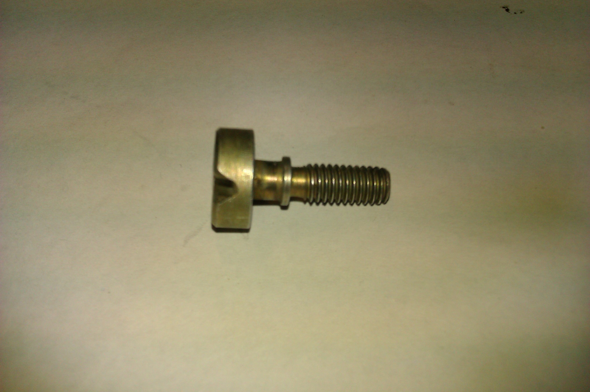

всем доброго времени суток!:) вчера менял масло в редукторе после обкатки и пока масло стекало нашел в картере вот такой вот болтик (на фото) обсмотрел весь мот где только смог заглянуть, все вроде б на месте, мож кто знает откуда мог выкрутиться!?

Винт как раз под уплотнитель. Может и забыли сборщики.

Нашёл в картере? При замене масла в редукторе? Точно в картере?
Очень похож на винт, который боковой пластиковый кожух к дейдвуду притягивает. На нем ещё резиновая втулка должна быть. Вроде на фото виден отпечаток от резинки на пояске. Какая резьба? М5, М6?

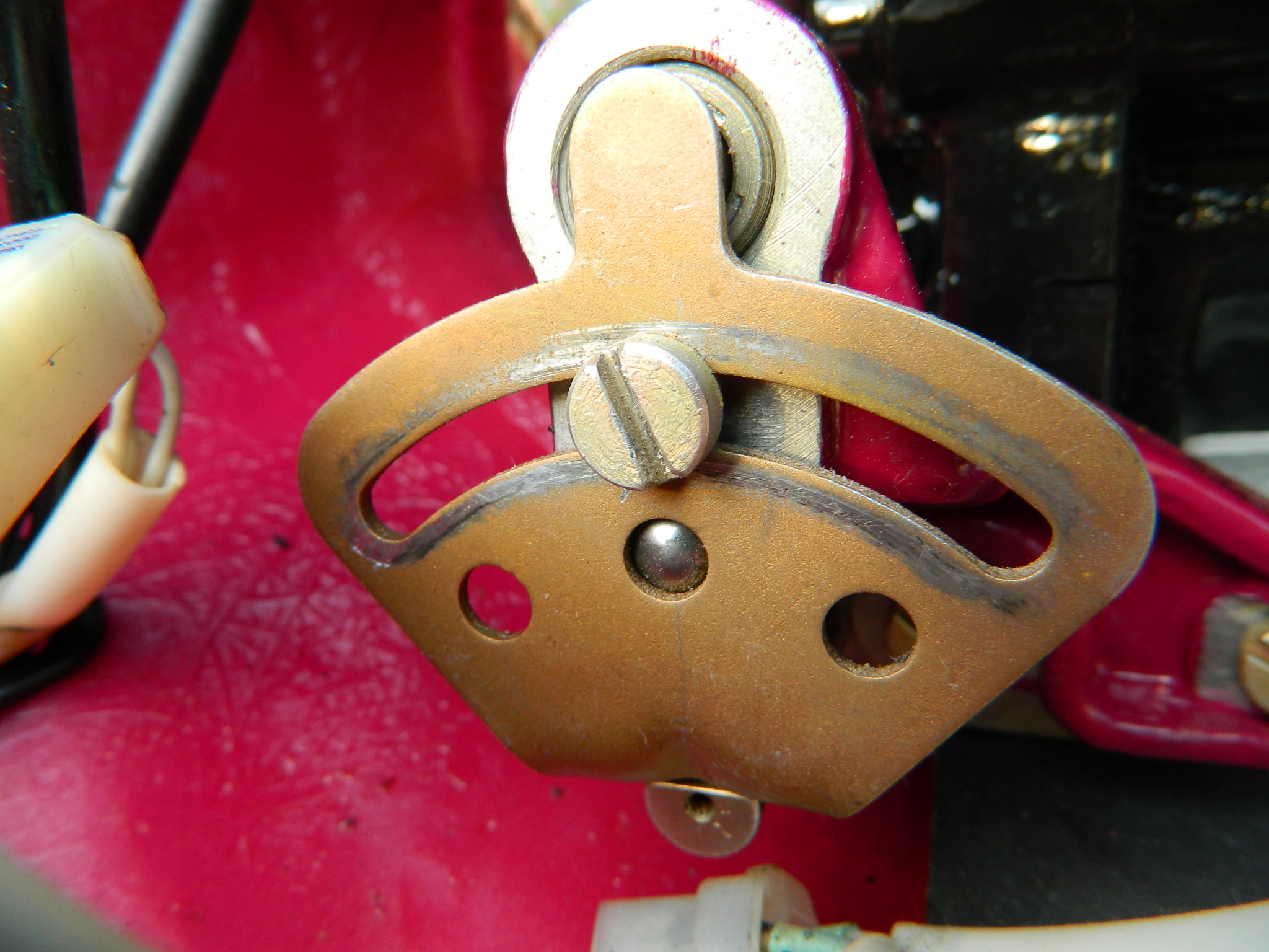

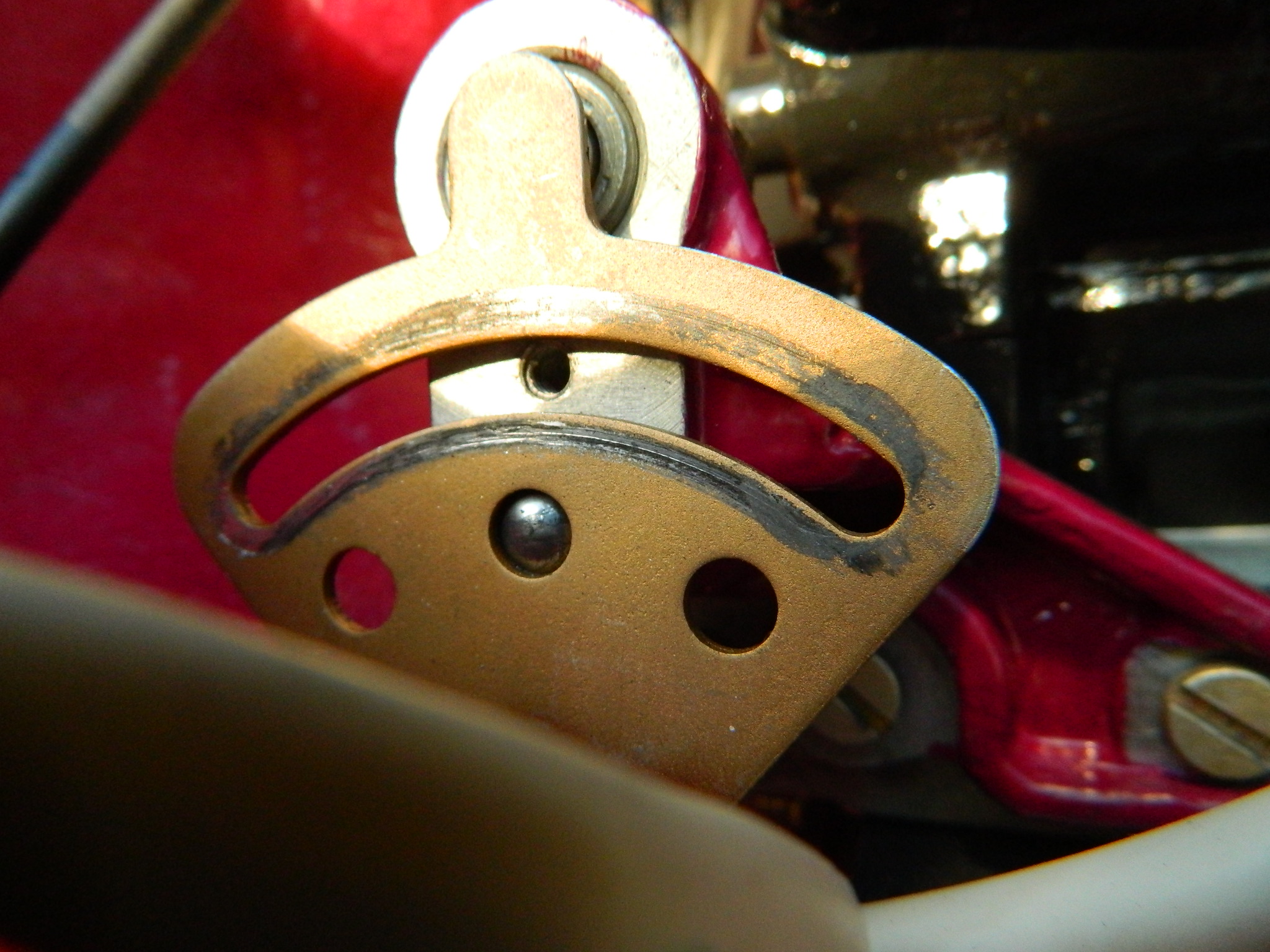

Наиболее похожий этот винт на тот, который фиксирует диск с прорезью, связанный с включением реверса. Выше его стоит притопленный шарик для блокировки запуска при включении реверса.

прошу прощения:) действительно ошибся малехо, не в картере а в поддоне. в самом низу пластикового кожуха со стороны румпеля. осмотрел все где можно заглянуть. внешне все болты на месте есть одно отверстие с такой же резьбой с противоположной стороны, но как я понимаю мам должны крепиться переходники на дистанцию

Похож, да. Но на том винте по-моему нет канавки. Там просто прилив, утолщение, по которому прорезь сектора проходит.
Да, с противоположной стороны крепление дистанционки. И там точно нет винта с канавкой. С канавкой - на креплении кожухов.
Может это вообще что-то случайно забыли сборщики?

Олег, ты про болтик №33 на стр 25?
http://tnp.motorsich.com/uploads/catalo ... 40_rus.pdf
Насчёт кожуха - наверно я не прав. Они вроде длиннее.
Andrey76, посмотри в каталог и на свой мотор. Винт №33 у тебя не выкрутился?

Мик!!!!! респескт!!!!!!! таки да!!!! это тот самый болтик 33 на стр.25 огромное спасибо или как говорится по украински - КРАСНЕНЬКО ДЯКУЮ!!!

Респект не мне, а Олегу. Это он правильно предположил, откуда этот винт.
Посади его на синий фиксатор резьбы, чтобы и открутить можно было, и больше не выкручивался он самостоятельно. :a_g_a:
