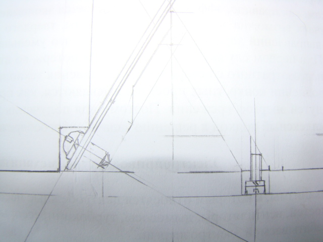

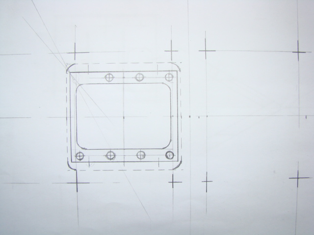

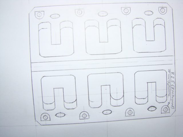

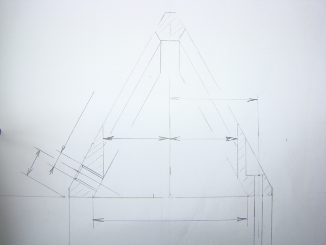

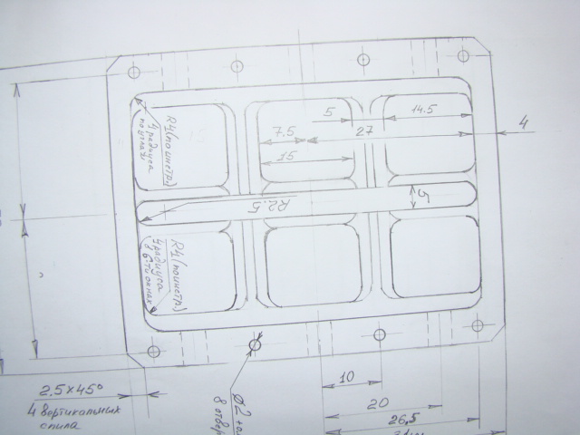

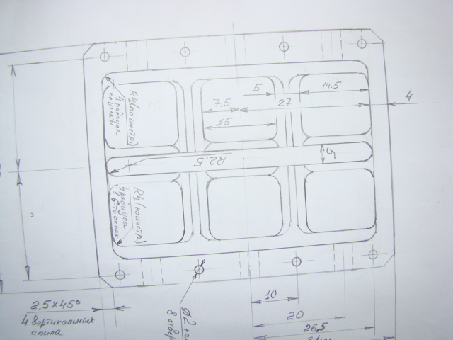

Как вы думаете , имеет ли смысл разместить домики на одной платформе ( тоесть сделать платформу под них и приклепать домики к платформе ) . Тогда можно платформу фрезеровать вместе с коллектором карбюратора и тем самым добиться совпадения окон коллектора и домиков , убрать перегородку с коллектора ( для удобства его обработки в дальнейшем ). Посадить платформу (с приклепанымими домиками ) на герметик к двигателю и голлектору , убрав 2 прокладки и увеличив теплопроводность от двигателя к коллектору карбюратора . Не доработанные эскизы прилагаются . Может и не дорабатывать ?
Guron, идея не новая, и хорошая... Только домики должны быть либо одной монолитной деталью (литье), либо привареные к общей платформе, но не приклепаные... Я сам хотел так сделать, но не нашел, кто бы мне это исполнил. Если такая возможность есть, делайте...
Только затевать такие сложности только ради простоты обработки коллектора не стоит :sh_ok: , коллектор правится конической и прямой шарошкой за пол-часа...
По поводу прокладок: герметик, имхо, идея не очень, просто прокладки можно потоньше изготовить...

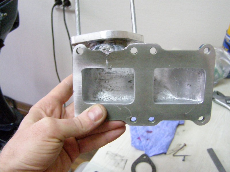

У меня не совпадение окон относительно оси симетрии на коллекторе ( нижнее уходит в сторону на 1.5 мм )
Если б еще было понятно, как проходит эта ось симметрии?...

центра отверстий под болты проверялись на координатке +- 0.1

еще не понятно почему нельзя приклепывать ? Я в плане дискусии ? 2-ка заклепка . под низ клей бф или хороший герметик . А если плоскость довести на притирах до 3-5 мкм ( на площади 100 см кв --это возможно ),то можно и без ничего .
Дискуссии не будет, она не продуктивна...
Я не говорил что нельзя, я сказал - идея не очень. Во- первых: постоянные неслабые знакопеременные нагрузки от работы лепестков + вибрация двигателя... Поток смеси, со средними скоростями порядка 100м/с. Если вы убеждены в прочности - делайте.

попробую сделать . сделаю что б заклепка не могла вылететь внутрь . спасибо за общение .

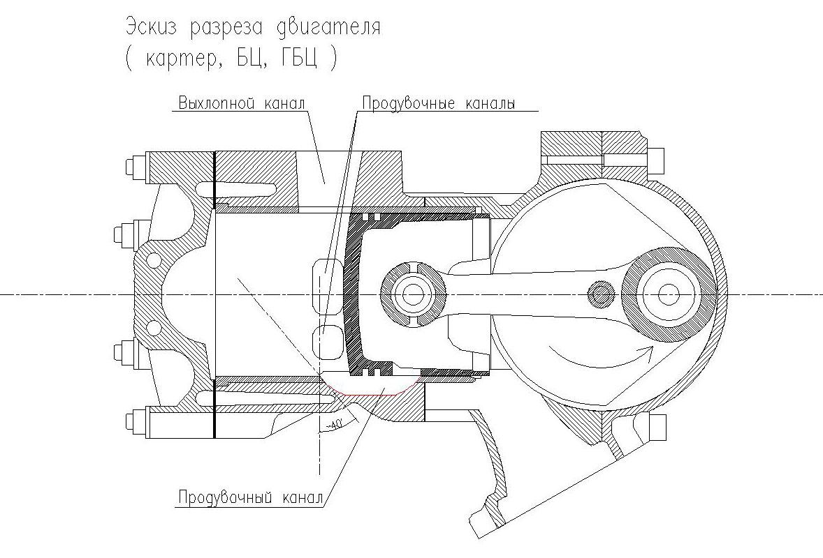

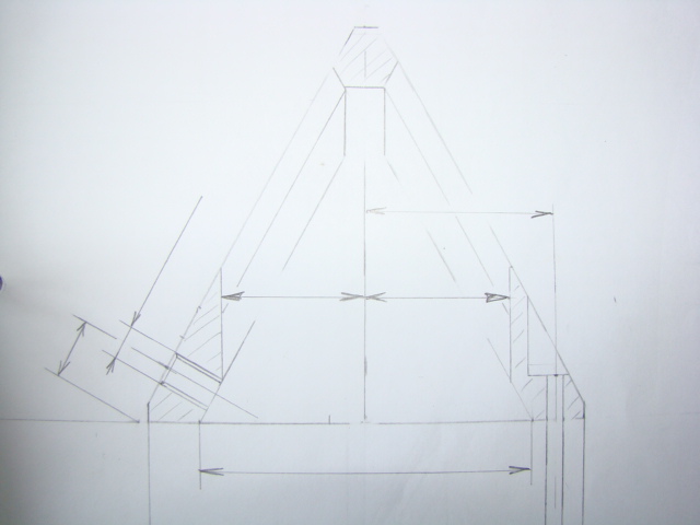

Саша, эскиз - не то. Надо фото реального цилиндра. У меня запасные блоки, к сожалению, от другой модификации мотора. Если верить эскизу, то вход в центральный продувочный канал - от клапана, из картера, и только. На твоей модификации мотора так и есть?
Да, из картера, от лепестков... Я понял, что ты имеешь ввиду: надо чтоб этот канал был заткнут от картера, и продувка в пятый канал шла из под поршня? Правильно? Тогда это окно должно быть больше по высоте. Где-то как на картинке... Ща нарисую и приатачу :):
Вот, готово :): ! Вот так?

Вот теперь правильно. Но на самом деле такого окна в гильзе нет. И вывода смеси в продувку через окно в поршне тоже нет. И это очень крупный прокол в конструкции. Я нашёл всё-таки на полке в гараже несколько гильз от такой модели, как сейчас в серии. Сделаю фото и выложу.
По логике нужно вход в пятый канал из картера глушить, резать окно в гильзе для входа смеси в канал через окно в поршне, и верхнюю кромку окна в поршне тоже под 45градусов вверх поднимать. Ну и фаза у этого канала должна быть меньше, окно должно быть на пару миллиметров ниже, чем у остальных продувочных каналов. Да, и направление потока пятого канала - в центр камеры сгорания, а не прижимать его к стенке цилиндра. Его назначение - продуть середину петли, выжать остаточные газы из центра под основную петлю.
Такая конструкция если не полностью бы ликвидировала прогар поршней, то сильно бы его отдалила.
