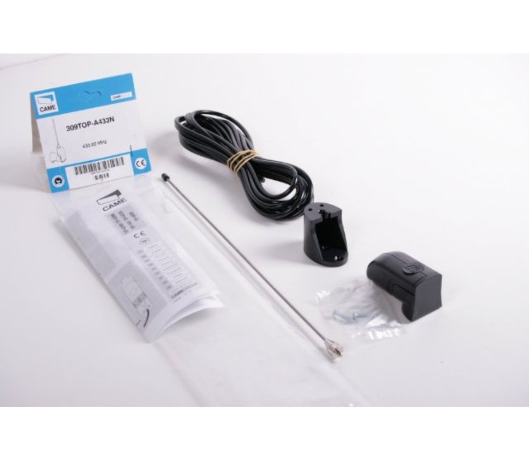

В комплекте с рацией был такой обрубок.
Меньше 30 см.
228603

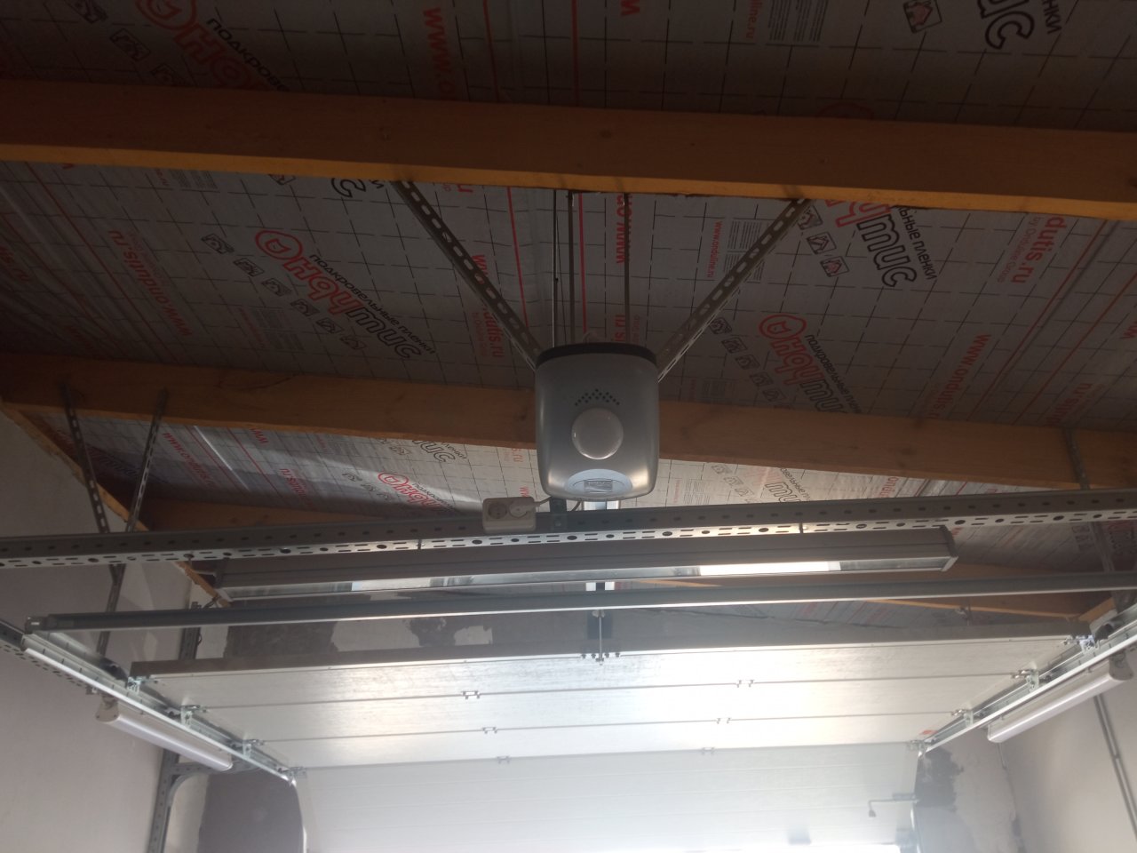

Долго гадал на что это похоже, спустя неделю приехал на дачу и вспомнил, у меня такой же на приводе ворот стоит.
228604
Подключается через какой-то фильтр. Как вариант надо попробовать на рации.

В мануале антенны указано:
•Антенна CAME TOP-A433N предназначена для использования в системах радиоуправления с рабочей частотой 433,92 МГц. Основное назначение антенны - усиление сигнала брелка-передатчика и фильтрация помех.

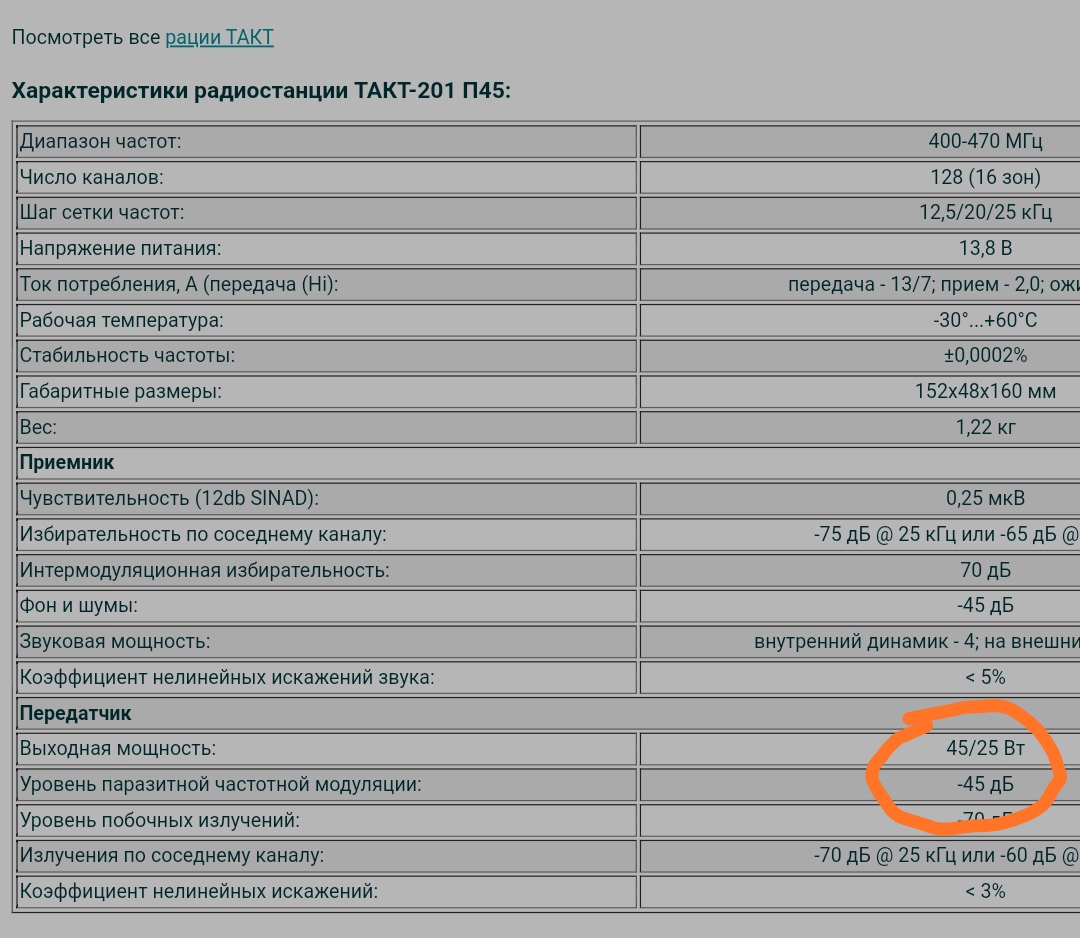

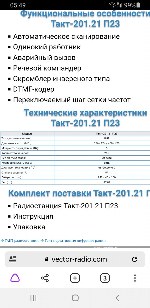

Я думаю кроме Танкиста тебе наврятли кто поможет
В твоей рации 136 - 174 / 400 - 470частоты , как и у многих, в том числе и у меня , уверен что 300мгц прошил? Что будет работать?
Coonar
25.09.2014
694
561
Руслан
Да, рация шитая, каналы вбиты. Мощность 33 Вт.

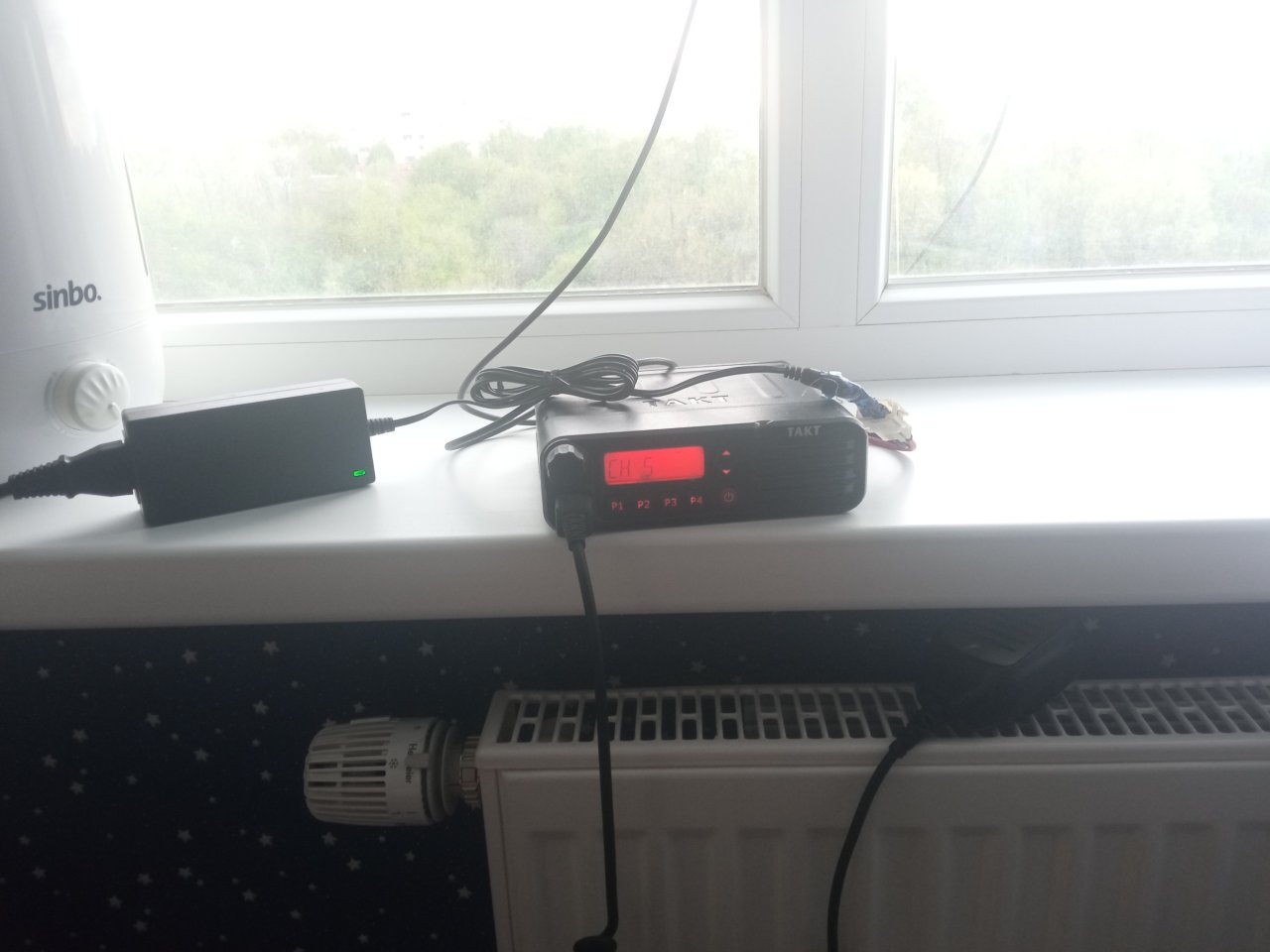

Подключил рацию в квартире,
228862
антенна - штырь 24 см, от реки 8 км, насыщенные городскими помехами.
228863
Слышу редкие переговоры, очень чётко и разборчиво.

Думаю 20 км можно слушать.
Запроси кого услышишь и спроси местоположение. Оценишь.

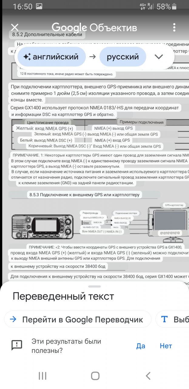

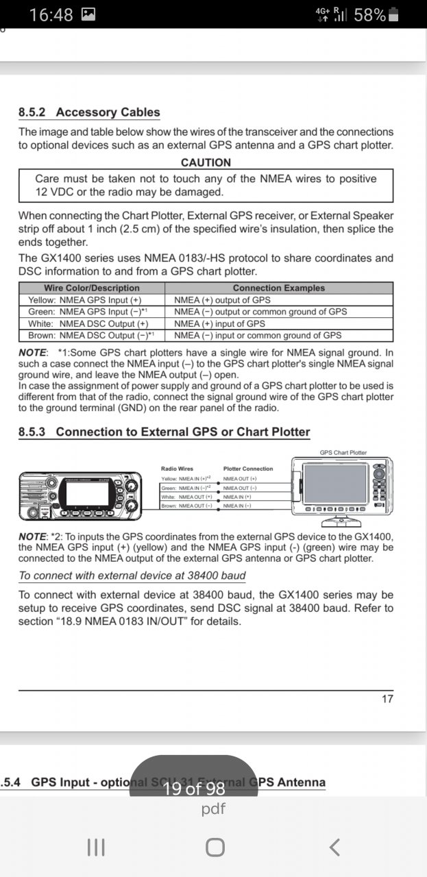

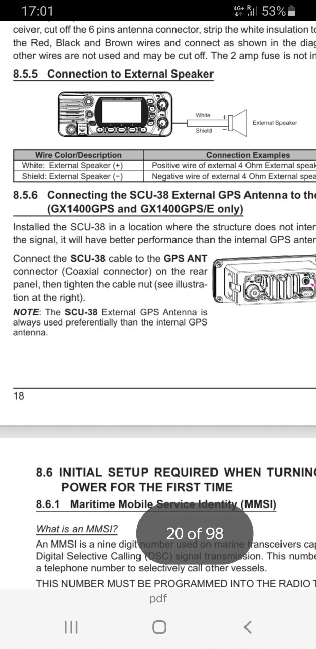

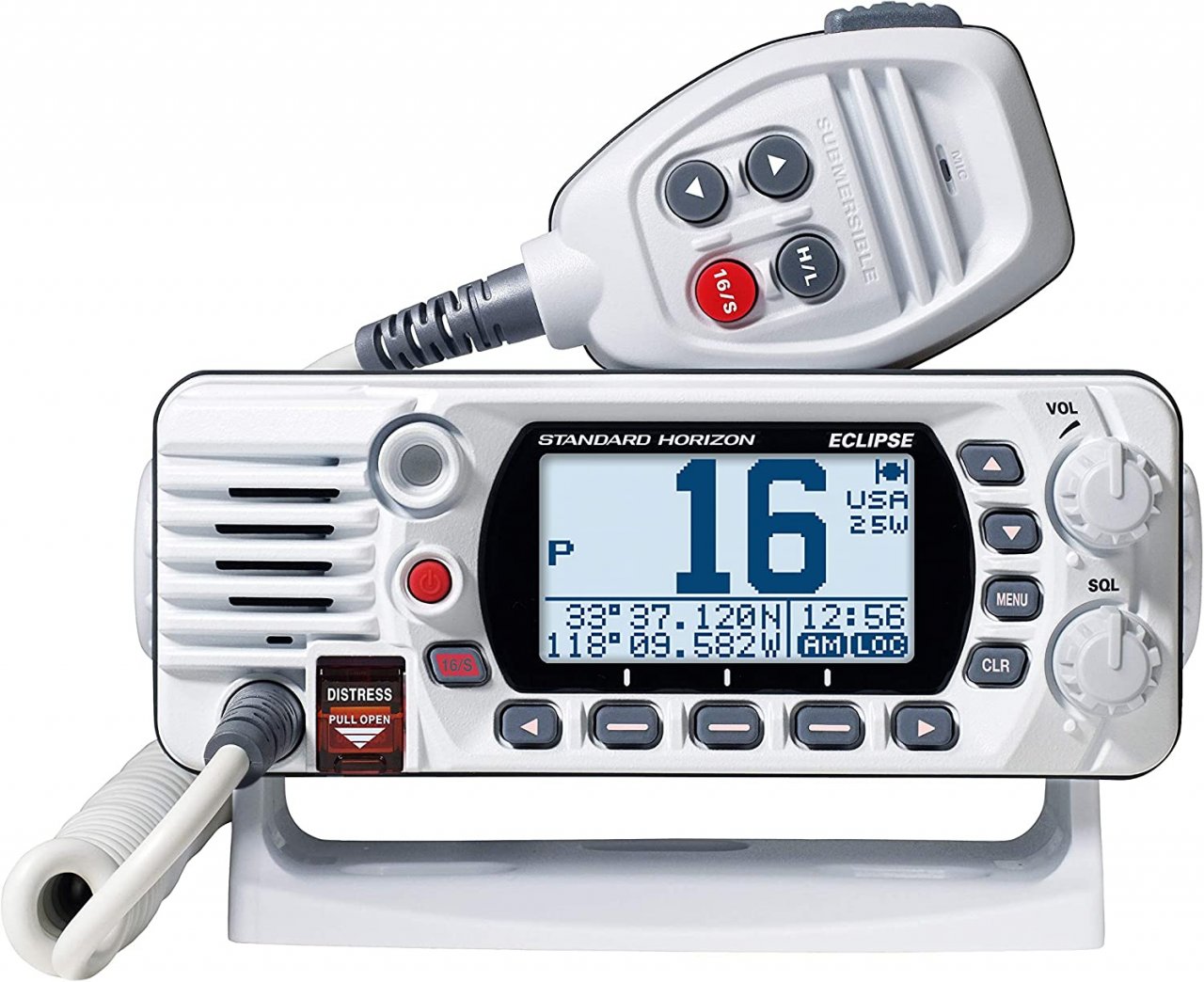

Standard Horizon GX1400 Eclipse
заказал рацию, немогу разобратся с gps, по nwea 2000 не подключить к мойму эхолоту ,
подскажите выносную антену для gps, в рации есть гнездо
243783
Shagal
07.03.2019
4 525
1 780
Неман2
Suzuki 20
Зачем выносную? Катер стальной и в рубке стоять будет?
1 880
А какую? Если в рации нет антены gps ,есть выход nmea 0183, и выход под gps антену, в эхолоте nmea2000, хотел эхолот использавать как gps
1 880
Дополнение к рации, защитная крышка,укв антена 1.1 метра, gps антена nmea 0183, проверим, нет так, за борт:roll::mad:, за все про все с рацией ,275€
