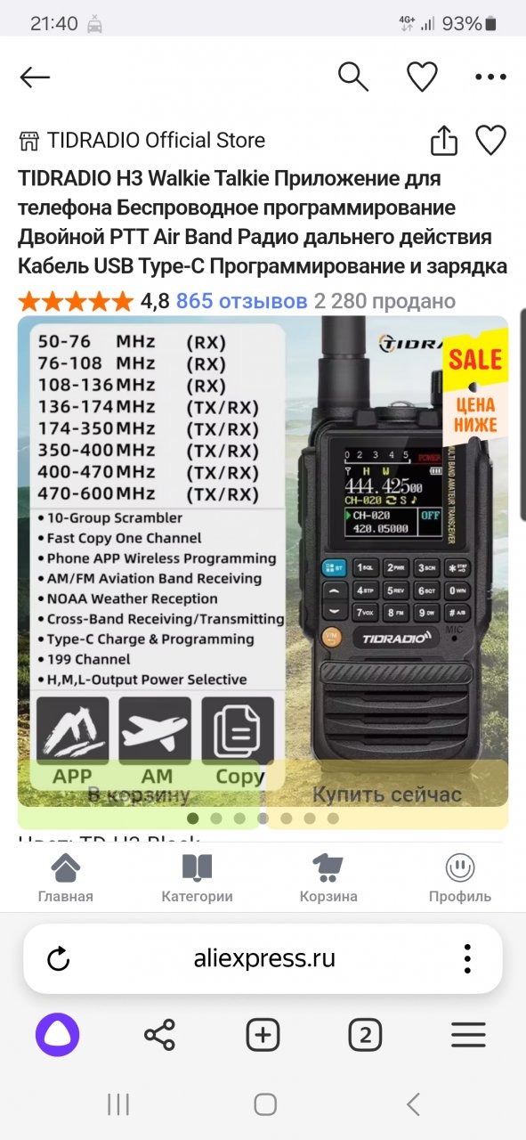

Смотри, что есть на AliExpress! TIDRADIO H3 Walkie Talkie Приложение для телефона Беспроводное программирование Двойной PTT Air Band Радио дальнего действия Кабель USB Type-C Программирование и зарядка за € 27.64 - уже со скидкой -48%

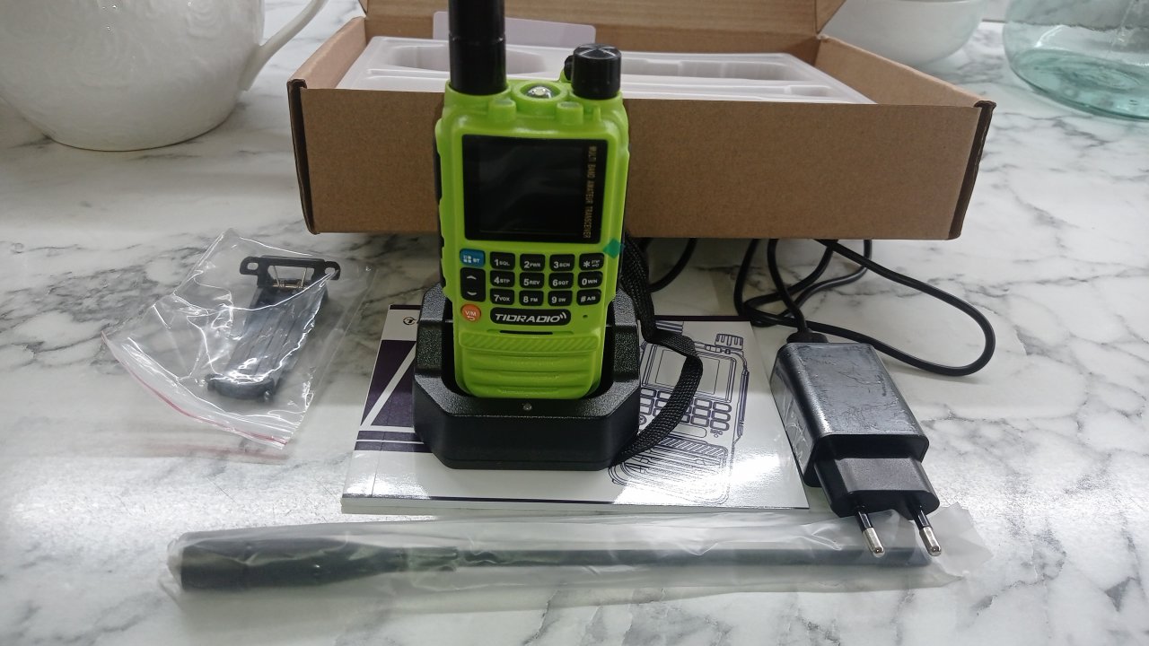

Такая вот у меня речная,чуть позже вылажу обзор на антену,которая с ней работать будет,ну или нет :)

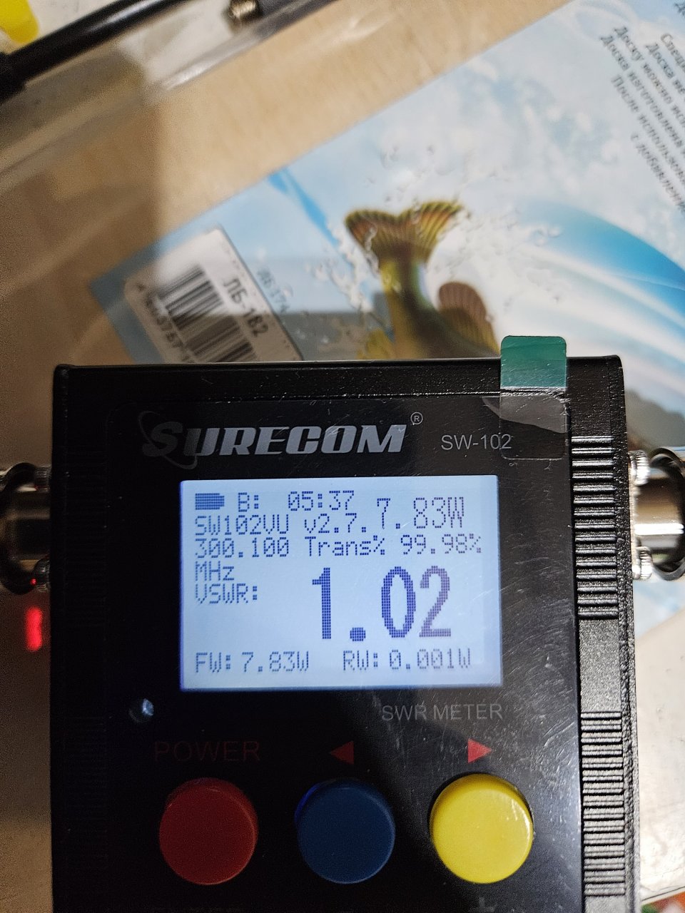

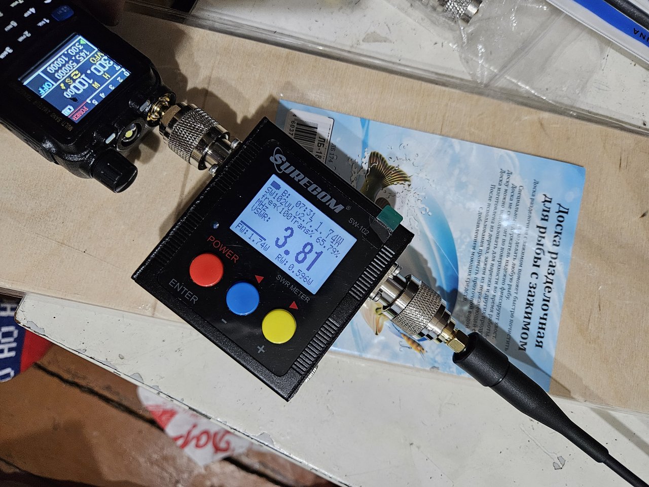

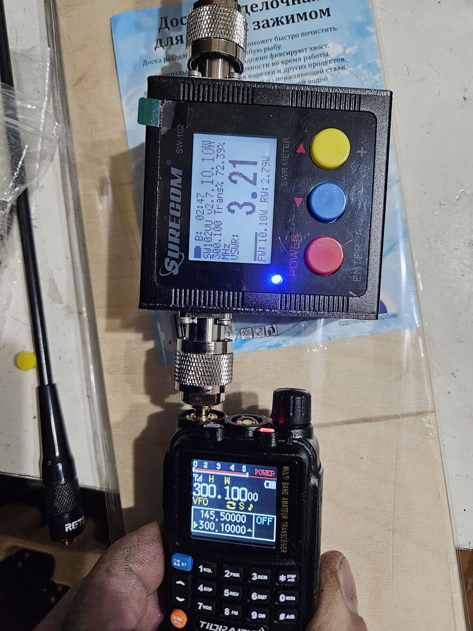

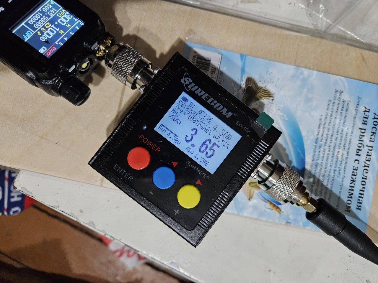

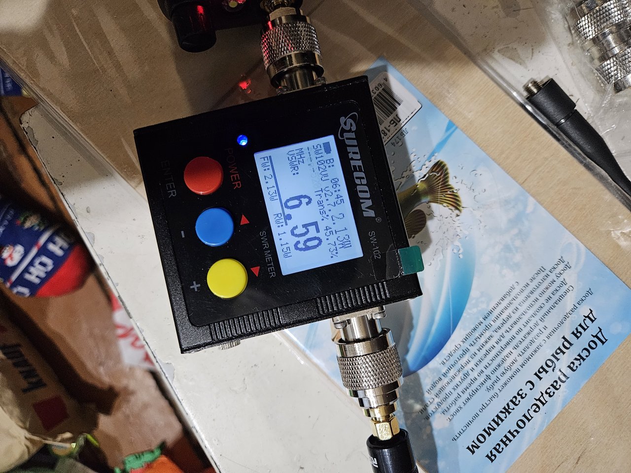

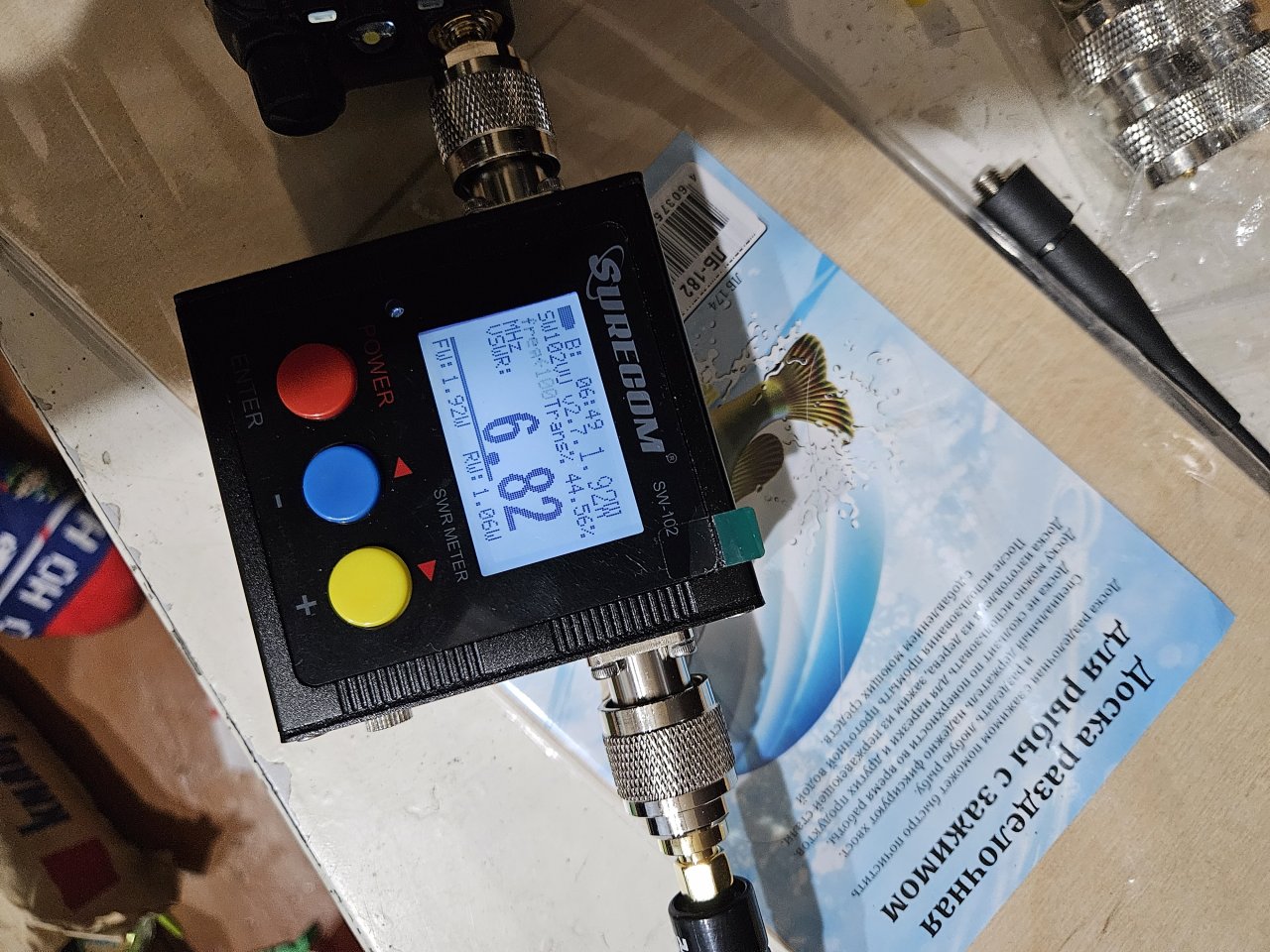

Антенна RETVIS HA06 SMA-F, изображенная на фото 9–10, имеет отличные показатели КСВ (коэффициента стоячей волны) и хорошо подходит для рации TIDRADIO H3. В то же время родная антенна (фото 2–6) и антенна RETVIS RHD771 (фото 7–8) показывают высокое значение КСВ на речном диапазоне, что делает их не очень подходящими для использования.

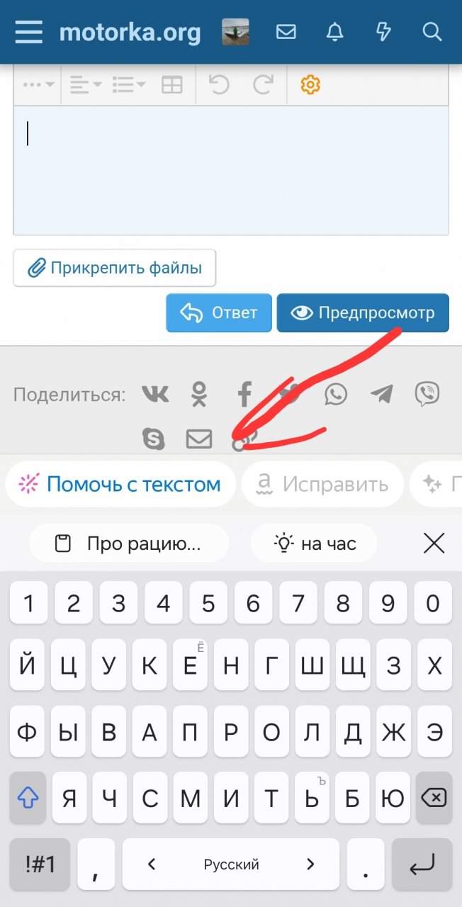

Это я текст свой вставил в эту хрень,которая стрелкой на фото, а оно выдало то что с верху:D:D:D
Про рацию TIDRADIO H3, ту что я заказал и говарил про речной диопазон первое фото
2-6фото это родная антена, на частоте речной ксв большое, она не очень годится
7-8 фото антена RETVIS RHD771 ксв вобще космас никак ни годится
9-10 фото антена RETVIS HA06 SMA-F ксв отличное,годится для этой рации:good::snimau shlyapu:

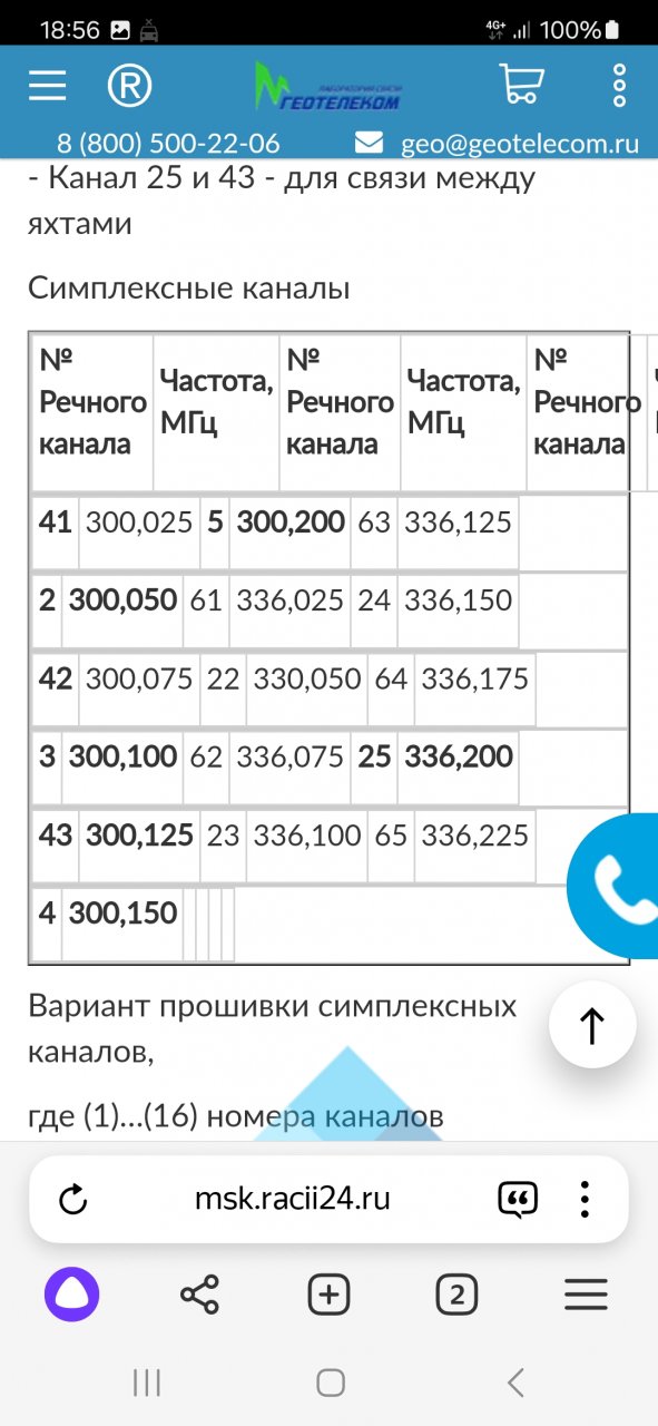

Бла бла бла, нужно делать на других частотах, разрешонных,
