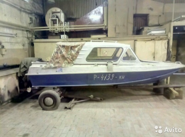

ветерок 8,12, Бийск 45, Вихрь 30, ВетроМося.
Наткнулся на объявления о продаже рубки на Прог4.
И то же захотелось :D Но не с Прога, а с Сарепты и соответственно рамку с нее. По началу хотел Сарепту взять, но у нас их как то нет... Взял Казанку. А последние года как то с летом совсем проблемы, хорошо если месяц :roll:
В инте пару фоток такого скрещивания видел :lol: Смотрится достойно.
Буду рад любым мнениям :) Интересно послушать мысли сапретоводов.

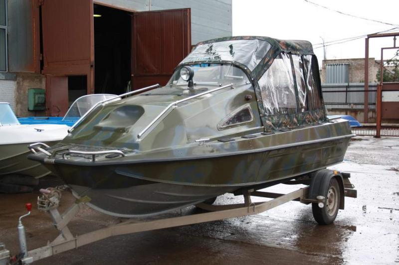

:) Как то будет нелепо смотреться.Мне так кажется. Не лучше ли ,раз уж хотелка такая,что то такое замутить!?

:) Самое удобное для любой погоды(в размере Казанки) это хороший тент! :good:
911
Одно неудобство перекрывающее достоинства - не устанавливается за пару секунд легким движением одной руки :D :D :D
9 546
4 747
Ну с этим не поспоришь.
