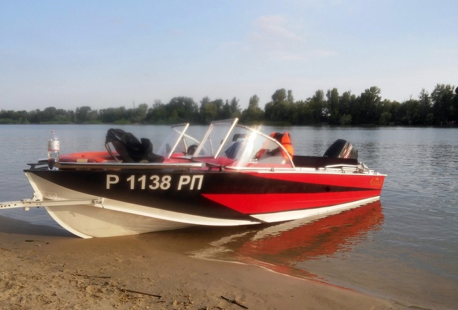

Вот такой вариант окраски, козалось-бы три цвета, а без опыта такой работы помучаться пришлось.
Красил полимерными красками, но об этом по позже как своды достану сделаю осмотр,
с июня на воде.
9 555
4 762
Дааааа! Полимерка это тебе не хухры -мухры!А тут ещё и триколор.
с июня на воде.
Ну хоть и пришлось помучаться какое то время за то результат будет радовать глаза долгое время, смотрится шикарно!

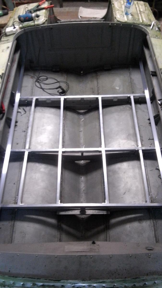

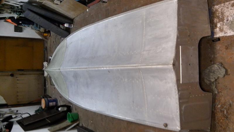

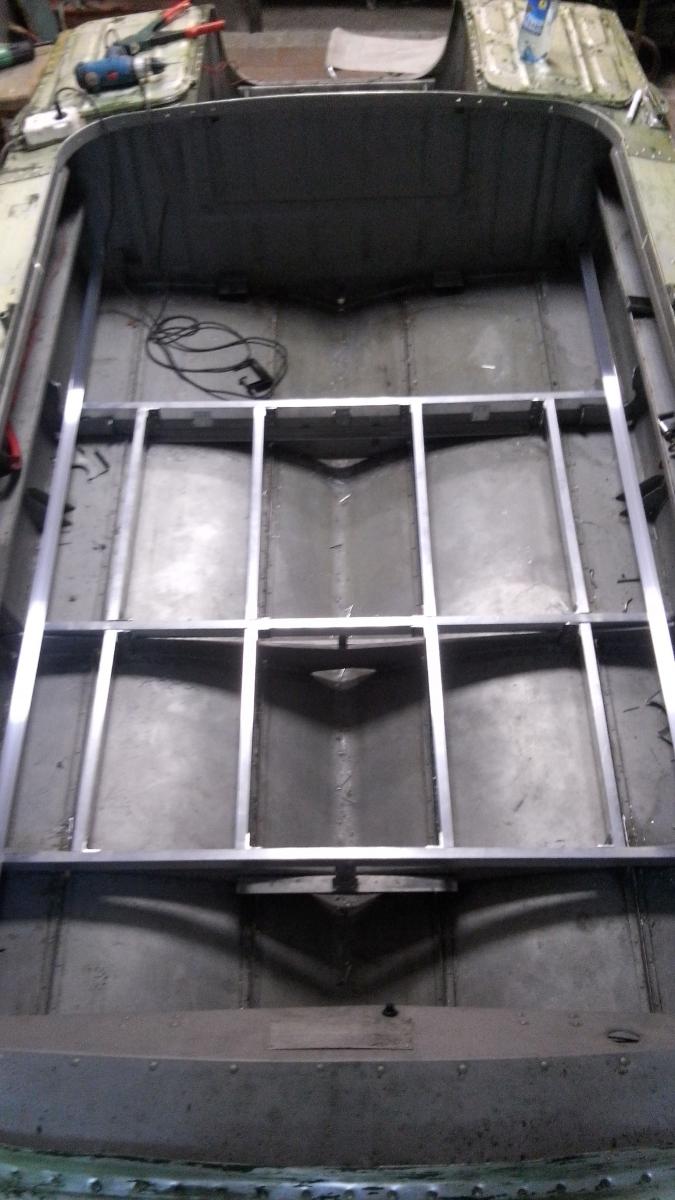

Выходные прошли не даром. Собрал каркас пайол. Получилось следующее

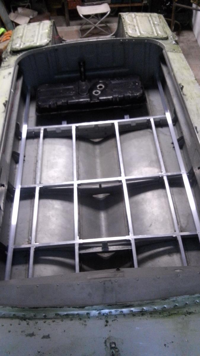

Бензобак планирую стационарный от УАЗа встанет примерно вот так

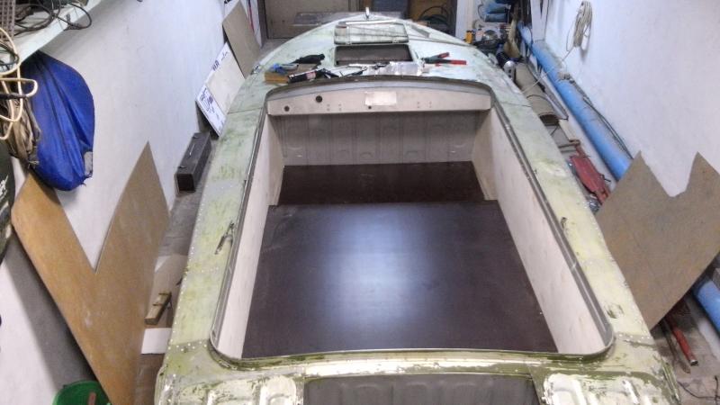

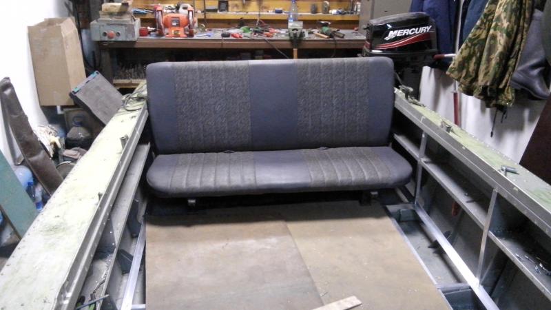

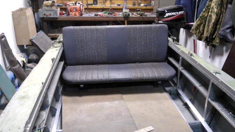

Ну и подобрал заднее сиденье. Спинку придется укоротить см на 10 а то высоковато получается. Пока еще не придумал как сделать что бы раздвигалось

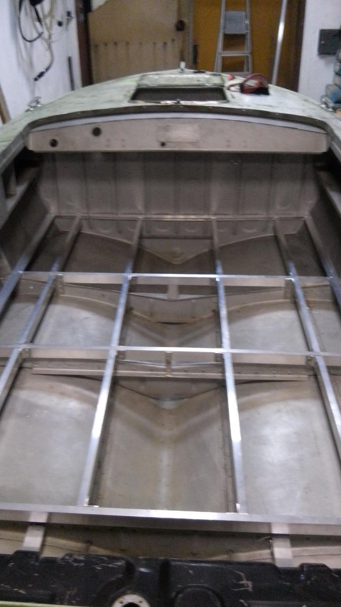

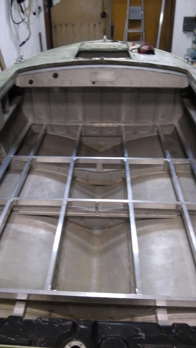

Кстати каркас пайол ровный не получилось сделать т.к. сидя спереди коленки достают до ушей. Пришлось опустить пайол в передней части до уровня родного. Сидеть стало намного удобней. Ну и на данный момент получилось примерно следующее...

Зачем такая тяжесть в лодке? Я про сиденья.
Да вроде не тяжелые. Примерно так же как родные по весу ну может чутка тяжелее и то наверно из за того что у родных весь поролон выкрошился. Каркас сделан что у сиденья что у спинки из тонких трубок сверху поролон и кож.зам.
К сожалению, ровный пол сильно "крадет" внутреннее пространство кокпита. Потом Вы это поймете. Если делать пайолы так, как предусмотрено изначальной конструкцией (4 части между шпангоутами, по заводским направляющим) - проблем не возникает.

К сожалению, ровный пол сильно "крадет" внутреннее пространство кокпита. Потом Вы это поймете. Если делать пайолы так, как предусмотрено изначальной конструкцией (4 части между шпангоутами, по заводским направляющим) - проблем не возникает.[/quote]
У меня получился не совсем ровный. В передней части сделал по заводским направляющим т.е. чуть ниже остальной части кокпита

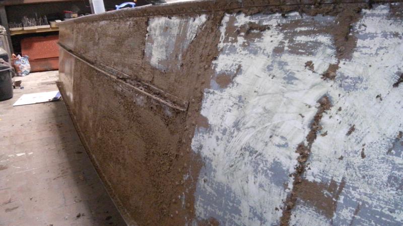

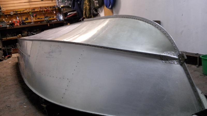

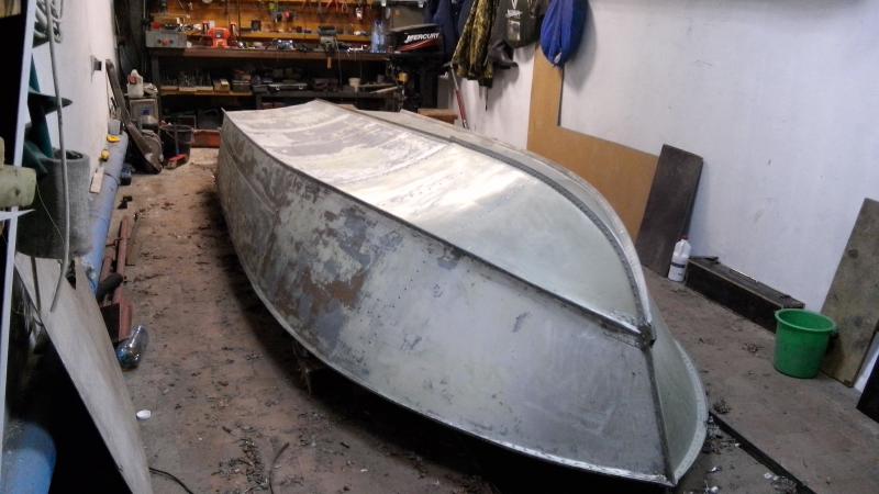

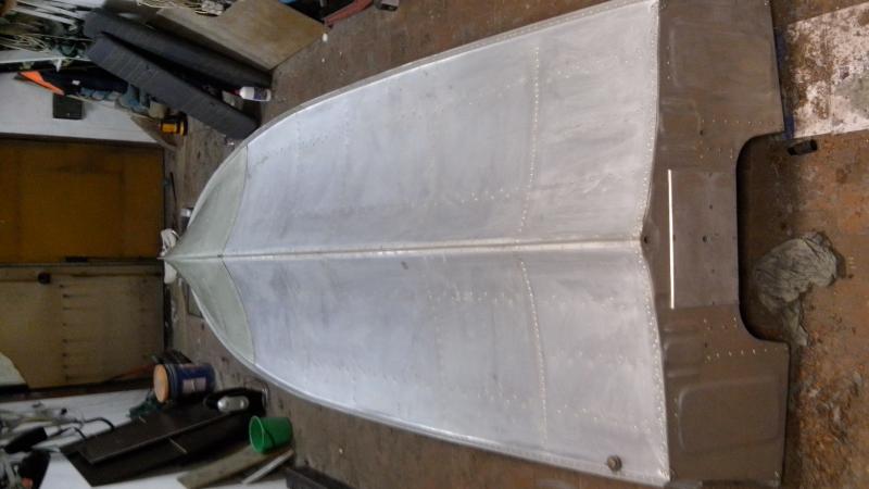

Наконец то закончил обдирать старую краску. Зря не поверил тем кто писал что второй раз полностью зачищать уже ни когда не возьмется теперь я к ним полностью присоединяюсь. Но получилось на мой взгляд вполне прилично

Теперь пожалуйста подскажите кто какой наждачкой зачищал поверхность под грунт и кто какие грунты использовал?
9 555
4 762
Скотчбрайтом .Не помню ,по моему коричневый грубее.Наждачкой рисок глубоких понаделаешь и вокруг клёпок намучаешься.
Что такое скотчбрайт?
9 555
4 762
Если в двух словах то как бы войлок с абразивом.В любом магазине по авто краскам подскажут и покажут.Отличается фракцией абразива по цветам.Например серый примерно наждачка 300-400 .Ну как то так.Вот почитай https://www.3mrussia.ru/3MContentRetrie ... =ImageFile
