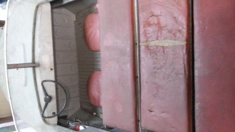

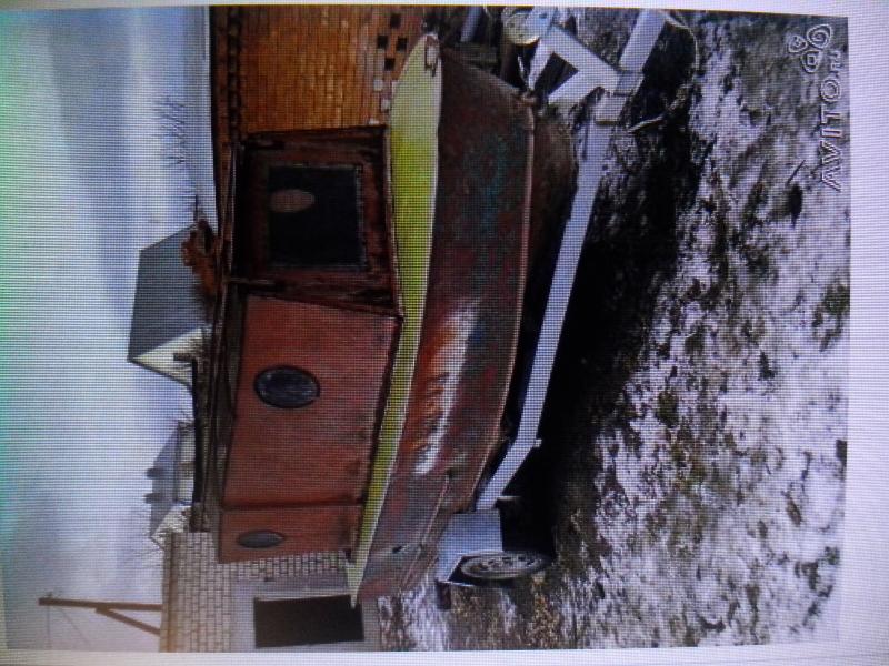

Добрый день!

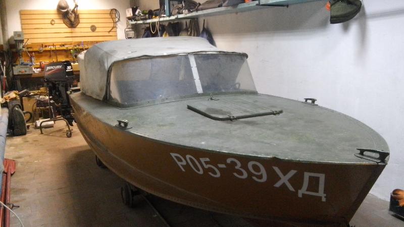

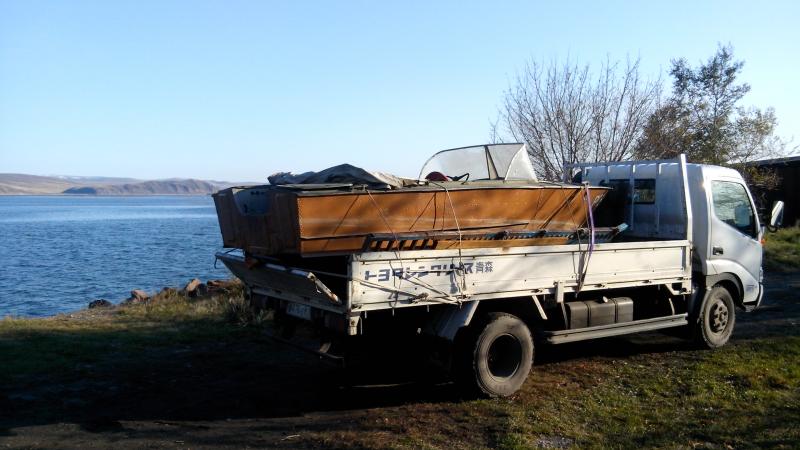

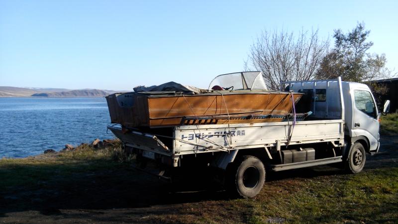

Достался по наследству мне вот Прогресс "М полностью в стоке.
zavitay
04.07.2012
6 355
385
Стрела
Хорошая лодка! Не уродуй только его!

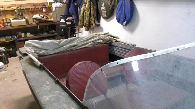

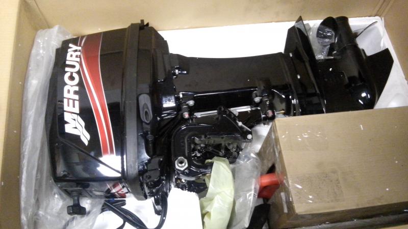

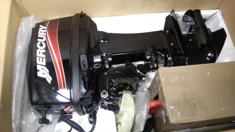

В качестве ПЛМ прикупил Меркури 30

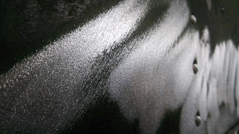

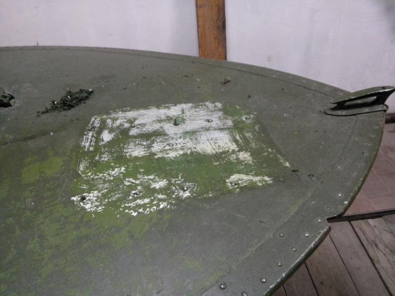

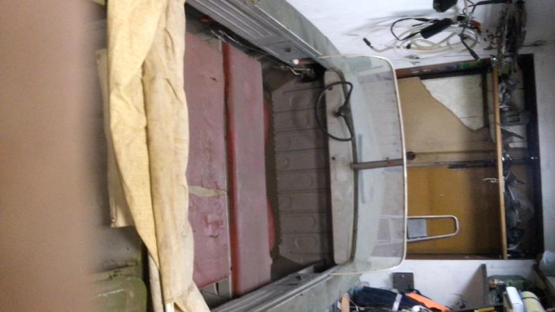

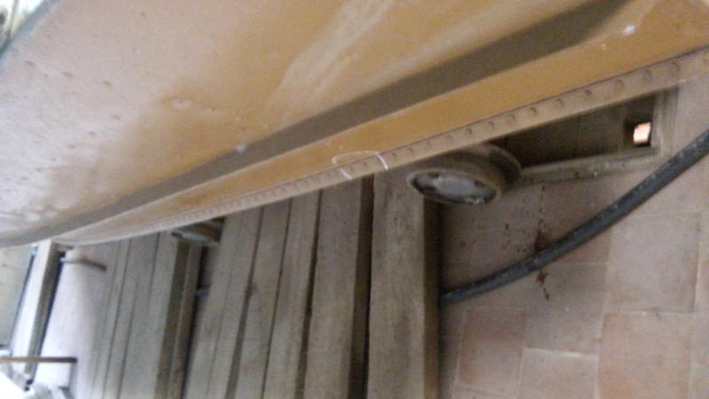

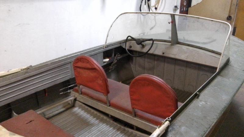

Начал обдирать старую краску. Старая краска в два слоя: 1.Родной 2.Сам красил кисточкой лет двадцать назад. После этого лодка практически не эксплуатировалась.

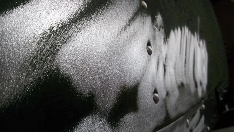

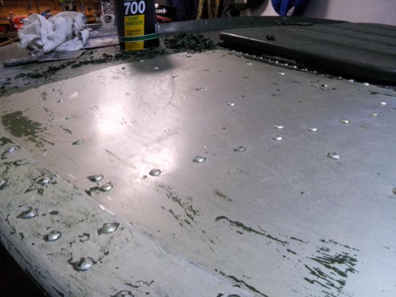

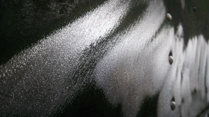

Смывкой БОДИ 700 пошло намного лучше

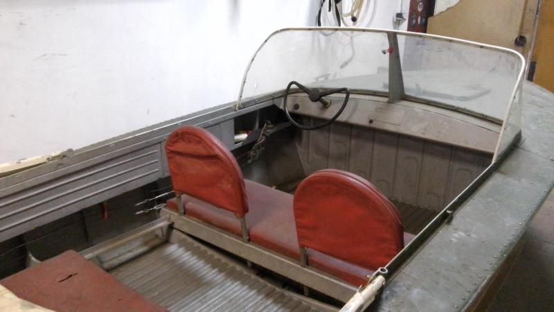

Не а.Не хочу родное, надоело за этот сезон вместе с вихрем 30 родным (Пару раз попадал на весла). Надоело греметь как консервной банке родными металлическими пайолами, родным металлическим бензобаком сломанными родными сиденьями, мышами которые свили гнезда в родном пенопласте(блоках плавучести) и т.д.
В планах:
1. Выровнять пайол
2. Зашить борта
3. Сделать достойный алко-тюнинг
4. Перекрасить
А стекло и тент оставить пока родные

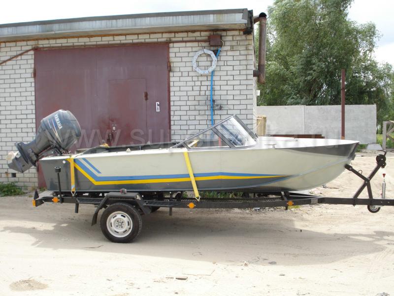

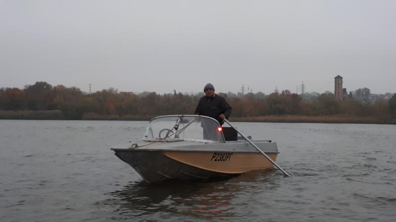

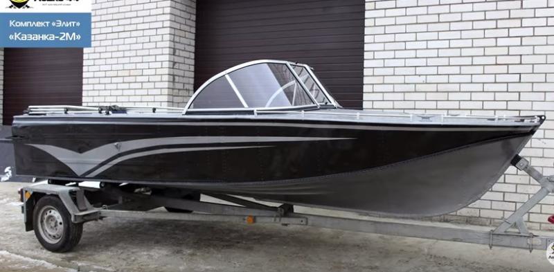

Хочу покрасить как нибудь в таком стиле. Кто что думает об этом?
9 560
4 780
:? Ну если свободно владеешь аэрографией то в добрый путь! Хотя лично сам придерживаюсь более скромных тонов.Не люблю быть сильно приметным на воде.Сейчас моя лодка выглядит так; За зиму хочу перекрасить примерно вот так; Для Прогресса можно как то так например; Но хозяин БАРИН! выбирать всё равно тебе самому! Что бы мы тебе не насоветовали!!!

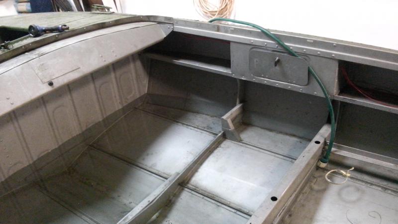

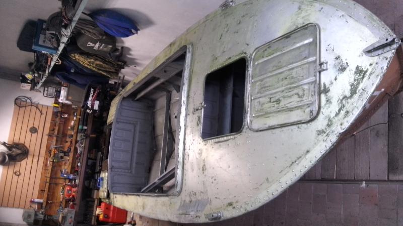

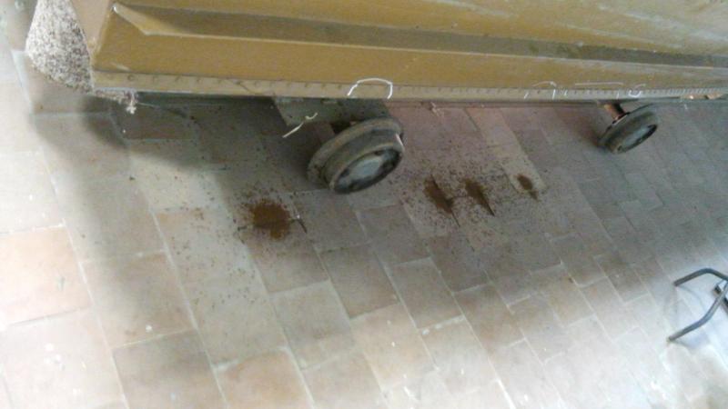

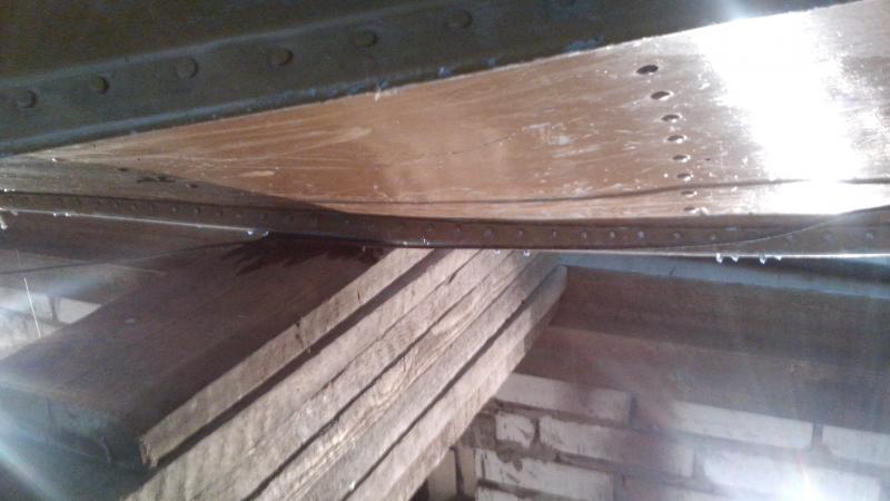

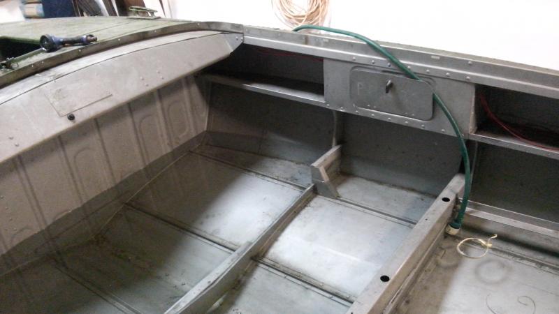

Выходные прошли плодотворно. Провел гидравлические испытания.....
basarab
18.10.2017
28
Абакан
Виталий
прогресс 2М
Меркури 30

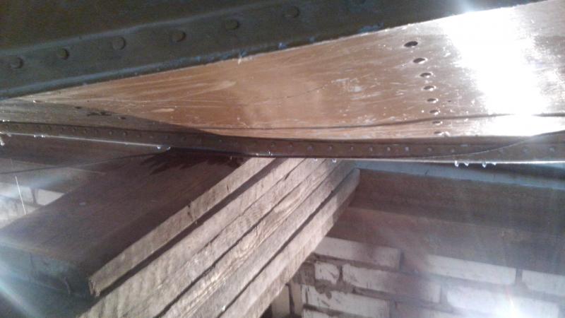

Подскажите пожалуйста как устранить эти протечки?
9 560
4 780
Течи по клёпкам устраняются протяжкой клёпок.То есть надо текущие простучать.Потом герметиком швы пройти с двух сторон.
:yes: ... а, если течёт не сильно, то после "набухания" уплотнителя(тиоколовой ленты) течи в швах как правило практически самоустраняются до высыхания той самой ленты... т.е. до весны :D ....
