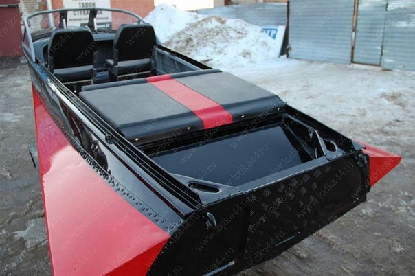

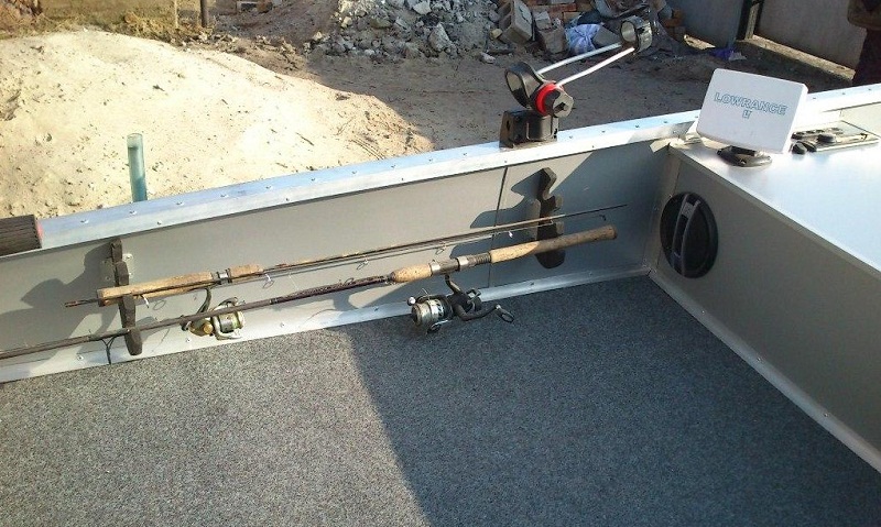

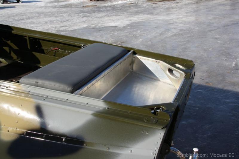

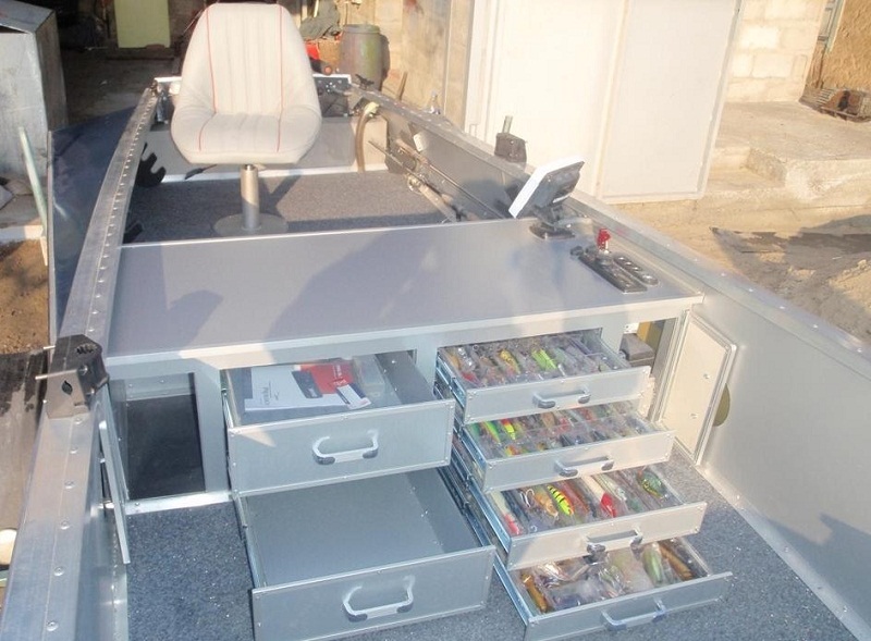

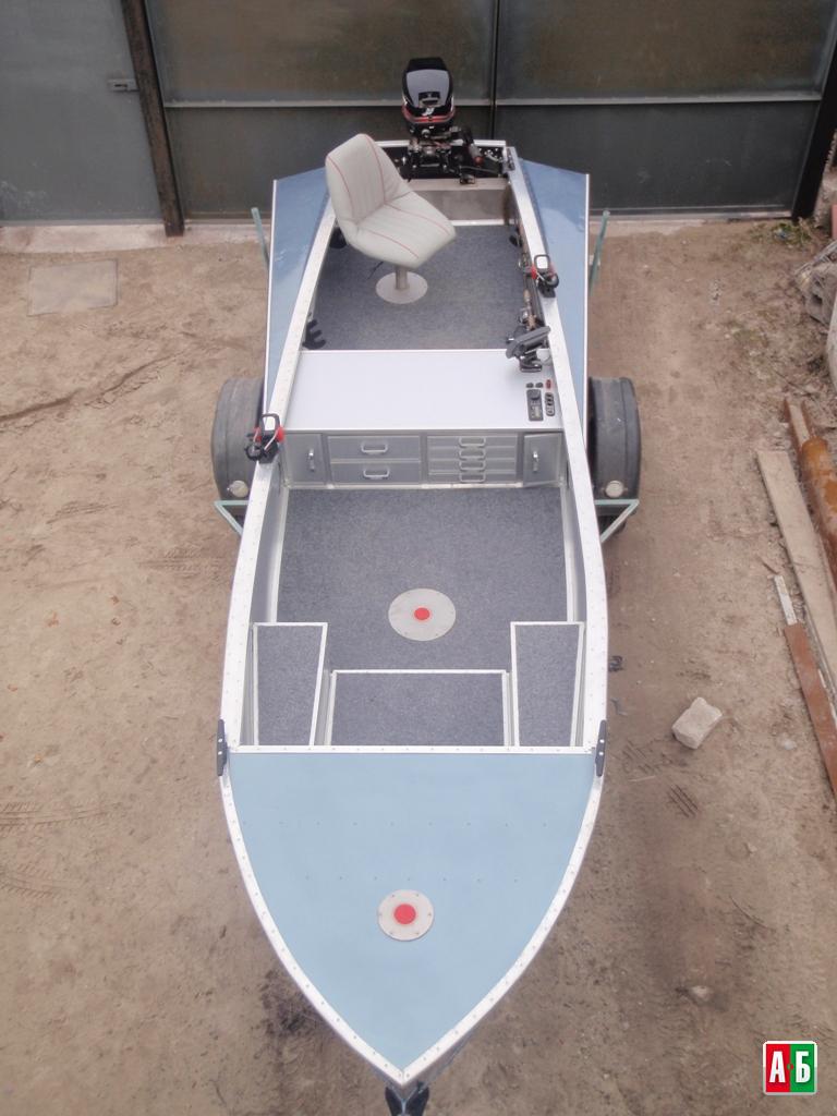

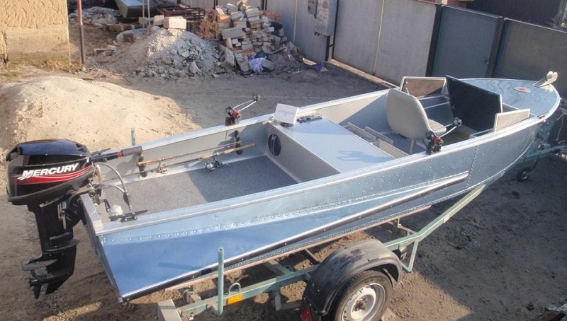

:? Без хорошей переделки и усиления ,ничего путного не получится.Как то примерно вот так; Или по проще.

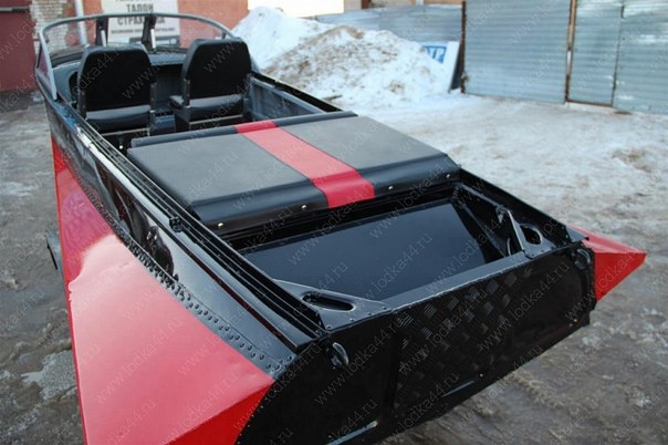

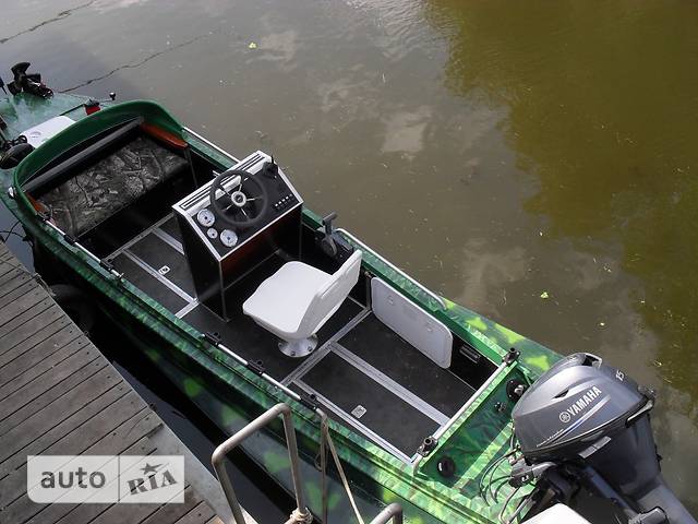

Классные переделанные лодки. Особенно понравилось третье фото. Самое удачное с точки зрения скорости. Плохо что это варианты не рыбацкие. ))) И как то не раскрыта тема укрепления транца... ))))
4 198
А зачем тему транца раскрывать? Для основного мотора у Козы он грамотно устроен и прочность имеет достаточную. Для докатки мощностью 2-3 силы пары фигурно вырезанных кусков фанеры должно быть достаточно. Но постоянно маленький мотор я бы на транце не держал. Ставил бы по необходимости.
4 198
А вот не соглашусь. На первой фоте хорош рецесс, на третьей компоновка. но и в "чистом виде" Коза отличная лодка. Для некоторых условий даже уникальная.

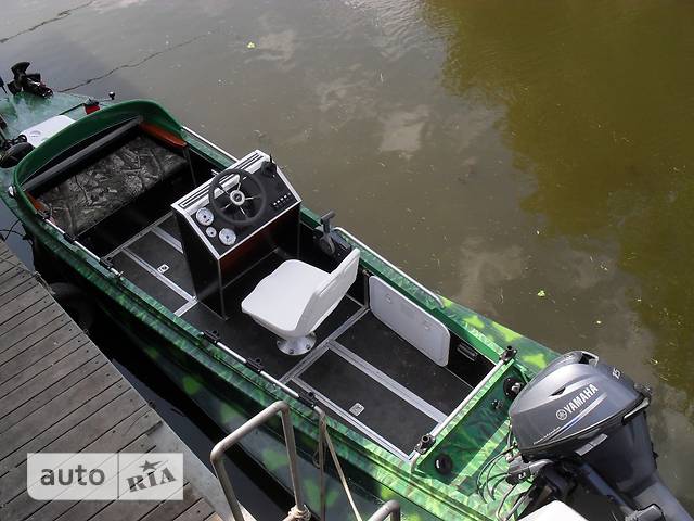

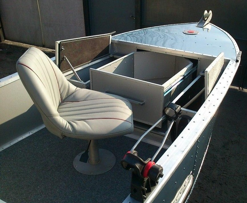

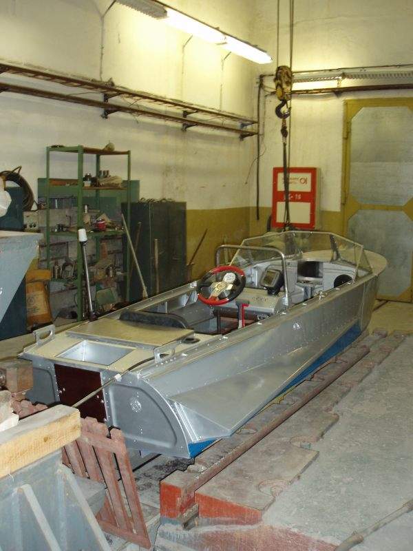

:) Ну у каждого рыбака свои хотелки! Вот вариант для ловли на хищника.Этот рыбак видит это так,а другому нравится консольный вариантИ каждый считает что его вариант лучший! Единого мнения о том какая должна она должна быть, не может! :pardon:

Володь,предпоследний вариант-твое?
:) Нет не моё.Просто был заказчик на ремонт Казанки и я делал подборку вариантов реконструкции.Мне так проще понять ,что человеку хочется увидеть на своей лодке. :pardon:
Volgasar
30.09.2016
3 782
1 301
Пушкино
ПВХ НДНД 370 :(
Да,логично:) Другой взгляд на метлу
9 555
4 762
Большинству не просто содержать лодку.Одна стоимость приличного мотора ! И по этому человек который решился на реконструкцию лодки ,должен конкретно понимать что он хочет и что может себе позволить.Для этого и надо наглядно показать,что можно сделать и во что это обойдётся.

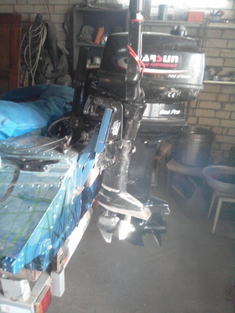

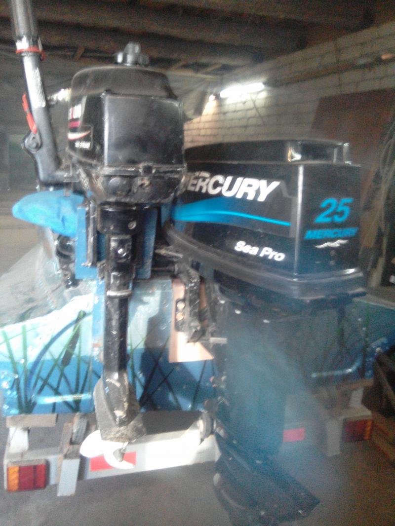

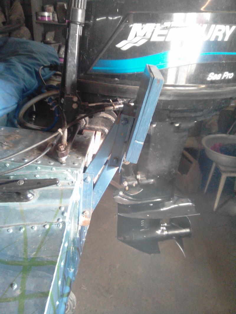

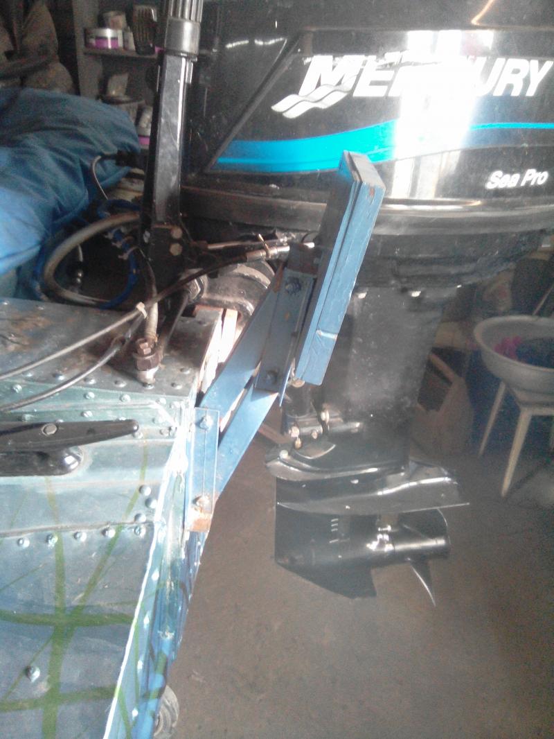

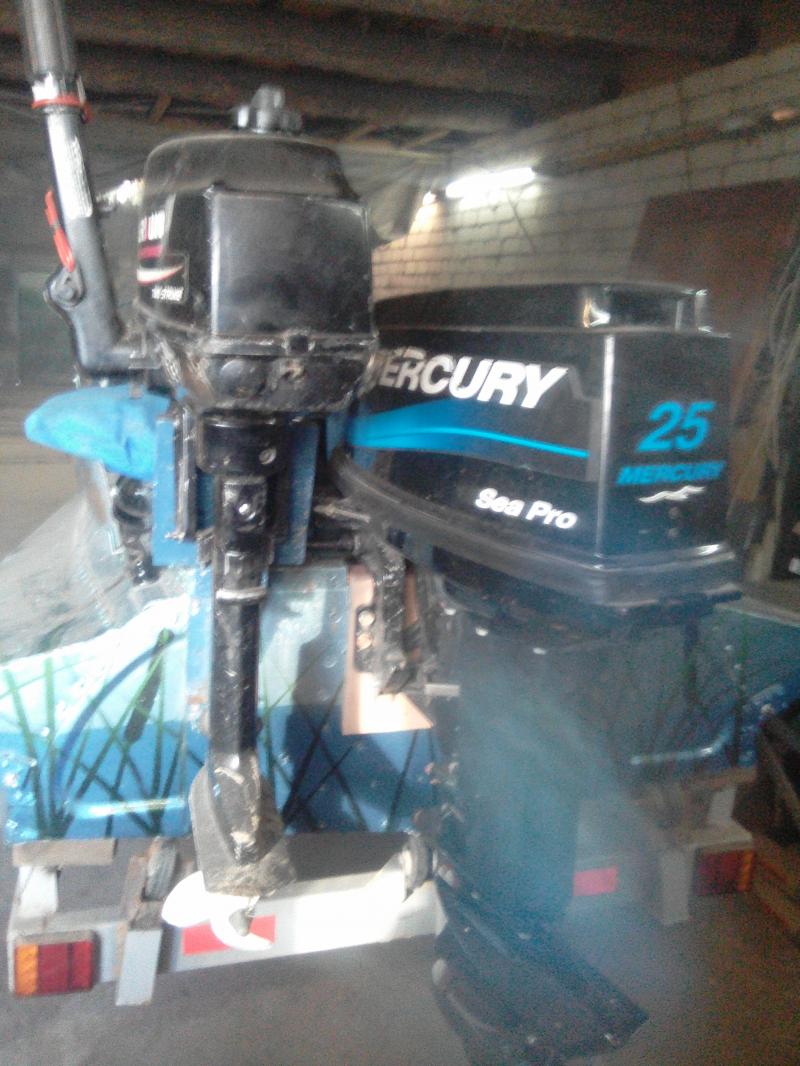

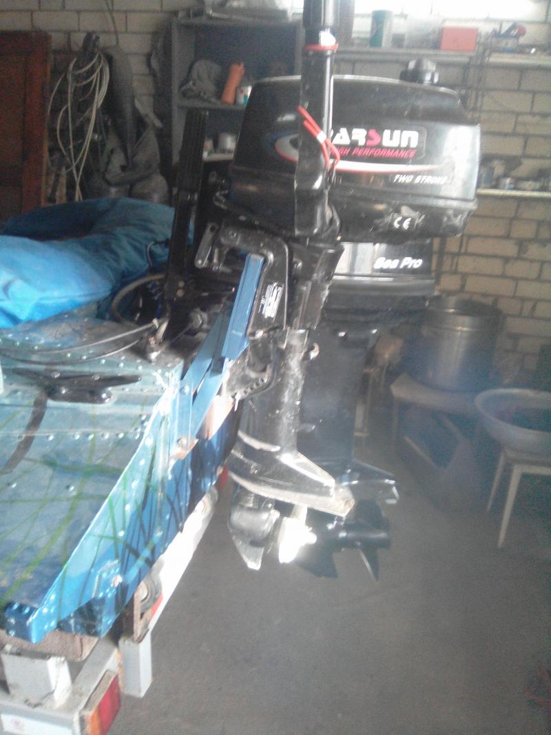

Извините, что заставил ждать. Только до дома добрался. Как обещал.
олег 163 рус
26.01.2016
88
14
сызрань
олег
прогресс 2, казанка м
парсун 3,6 , меркури 25
Для тролинга 25 много. пришлось задуматься об мелком моторе. На прогресс 2 я варил конструкцию помощнее. Еще тогда понял что , запас прочности был лишним. Делал из трубы 40 на 40 толстостенной и 50 уголка. Здесь все сделал из трубы 30 на 30. Мотор поднимается в верх и на ходу не мешает. Когда нужен опускаю и фиксирую к штанге управления большим мотором. Запускаю, выставляю газ и плыву уже на руле. как то так.
Большое спасибо за фото. А есть картинка с обратной стороны транца? Как там закрепил болты крепления?

Судя по фото, корма очень сильно и, похоже, грамотно переделана. Фото бы поподробнее.
Лодка вся переделана. В соседней теме (казанка хвалимся тюнингом) все описывал.

Вот. А у ТС (имени в профиле нет, к сожалению), похоже, без переделок. Однако, разница :pardon:

У автора темы как рас и написано, что транец усилен основательно.
4 198
Хорошо бы фото тож. "Основательно" понятие относительное :)

У кого транец не усилен, можно подложить две дюралевых пластины с обеих сторон. Усилие от мотора небольшое.
