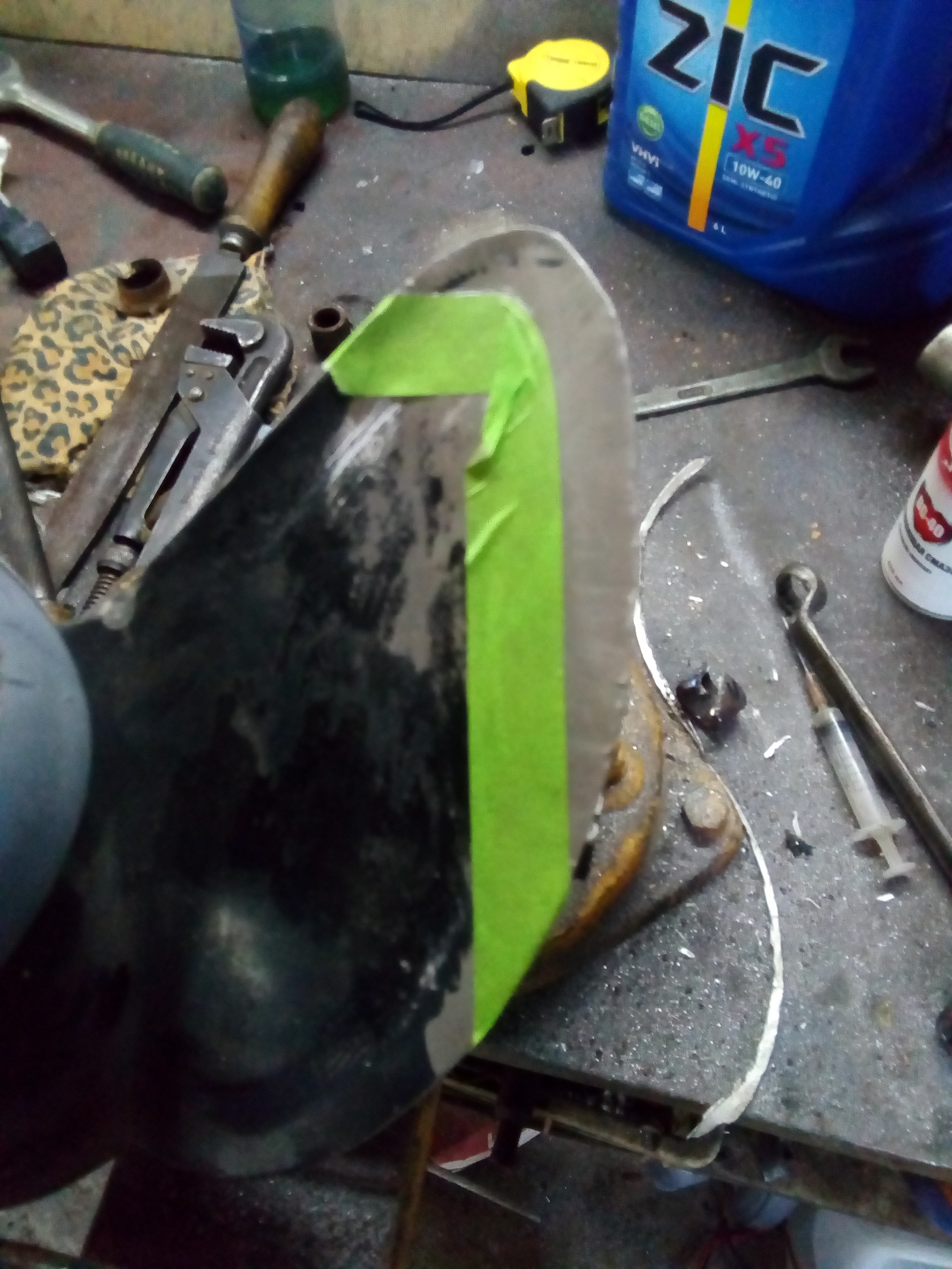

Всем привет.У меня абгрейд. Поставил Johnson 702т.Зверюга писец.С места лодка как пуля ускоряется,выход на глис прям с места.Есть вопросы по винту.Какой для данного комплекта нужен? У меня стоял 14X17 оказался оч тяжелым,еле еле 5000об.Взял болгарин,покоцал немного,результатом доволен,старт огонь,6000 об- 54 км/ч Есть есче 13X19,можно из него скоростной сделать. Какой для данного комплекта нужен?

13X19 ставил,недокрут,4800,4900.Обрезал по шагу 5мм,прокатился,стал крутить 5000об,скорость 54км.на 4000об-43км.вот думаю еще 3мм убрать чтоб 5600-5700 крутил.Прав ли я? предложения типа Купи винт и не парься не интересны.У меня 4 винта есть,зачем покупать?

Так 5к или 6к оборотов при 54 скорости?
Обрезал по шагу 5мм
Наверное "по диаметру" :) ...
У меня сталь от Солас 4хD13хН17", легко раскручивает "до визга", при грубом подсчёте формулой учитывая редукцию - 7000 об/мин. ... 17й самый экономичный универсальный винт на 70ку. 19й(D14") будет "жрать" на 1-3 литра больше и на малой скорости в волну мотору "тяжело", у меня было именно так :yes:

я издевался над 2мя винтами.который на фото был 14X17,стал примерно 13X17 но на нем перекрут.Еще есть 13X19 в начале мот очень долго его раскручивал 4800-4900об.Его обрезал по шагу на 5 мм,по всей длинне лопасти не укорачивая край.Попробывал,4000об-43км,5000об-53-55км.Больше 5000 не крутит.Думаю его подогнать на 5700-5900 об.
Как вариант, резануть выходную кромку на 5-7 мм, уменьшив дисковое отношение (если конечно нет интерцептора). Вообще бы надо посмотреть на форму лопастей в фас. Во всяком случае, я свой сузучий винт именно так подрезать начал. На мой взгляд он уж больно лопухастый, особенно в корневой части лопасти.
Обрезать по диаметру всегда успеете.
