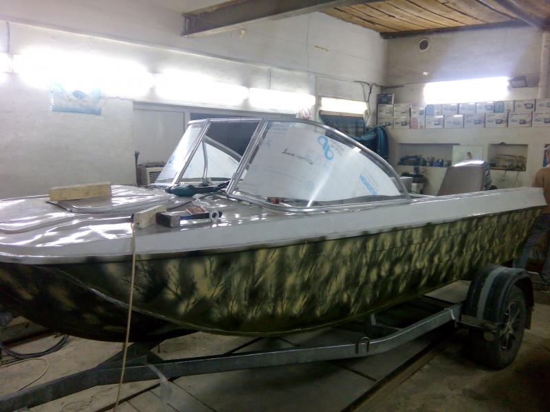

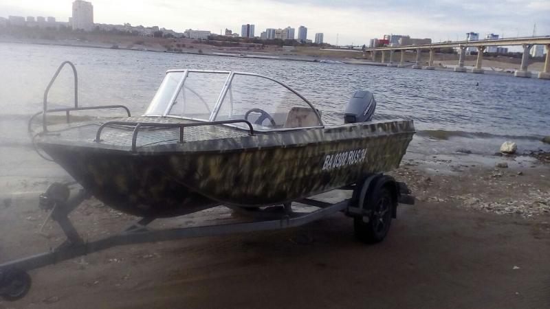

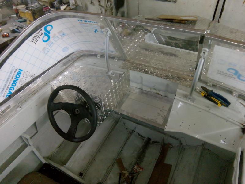

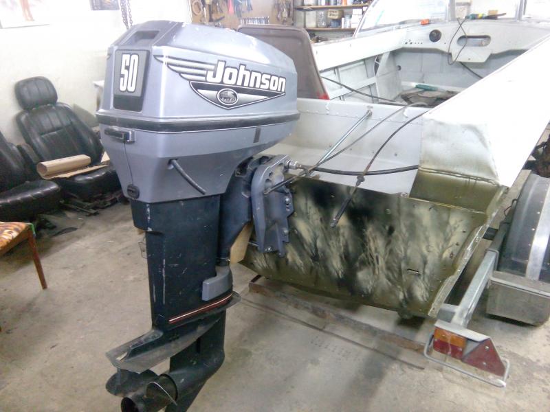

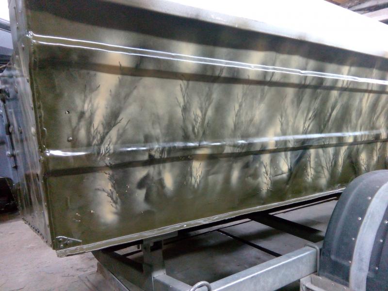

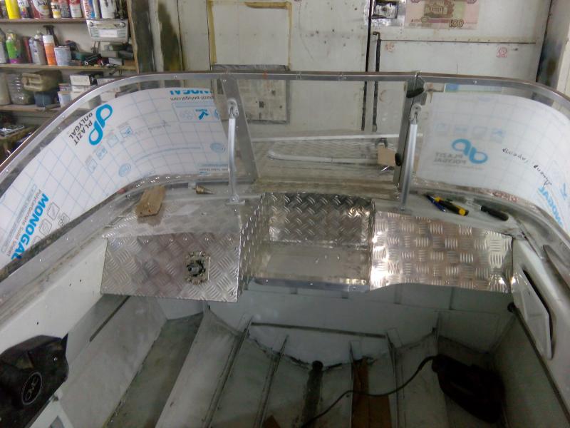

Всем привет.По воле случяя стал сарептоводом.Лодка досталась в убитом состоянии.Сварка,смывка,брлгарка ,покраска немного выправили ситуацию. Родную крышу спилил под ноль,тк очень не удобно в лодке.Заказал стекло от Тент+, немного расширил рамку,усилил и поднял транец под длинную ногу,переделал переднюю панель для более комфортной посадки(а то ноги некуда девать), сделал ступеньку для выхода на нос.вчера был тест-драйв.Появились некоторые вопросы.1й АКВ плита мотора ниже киля на 3-4 см но в поворотах есть прохваты.как боротся?Мотор опускать не хочется.Слышал что гидрокрыло поможет .2й мотор джонсон 50,винт 11 3/4X17.при старте сразу выпрыгивает из воды и через 3-4 секунды выходит на максималку в 56 км/ч,что в одно лицо,что в троем. Мот выходит на макс обороты почти мгновенно.Прихожу к выводу что надо винт больше.чем лучше поиграться,диаметром или шагом? Думаю взять 12 1/4X17,подойдет?
1) Прохваты будут из-за того, что спонсоны тримарана захватывают воздух и тянут его под днище, до транца всё доходит по развитому килю, спилишь последние 500мм. киля - получишь улучшение с прохватами. Мотор поднимай, при АКП вровень с килем поведение такое же - проверено(вровень с днищем ещё не пробовал).
2)Пробуй увеличить диаметр или взять "на попробовать" "тяжелую" сталь с сильно развитыми интерцепторами.
