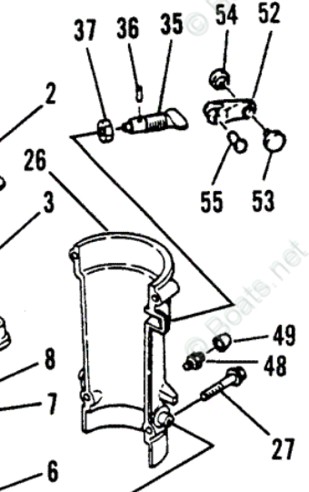

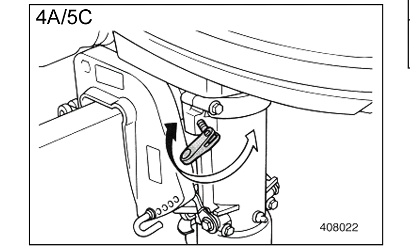

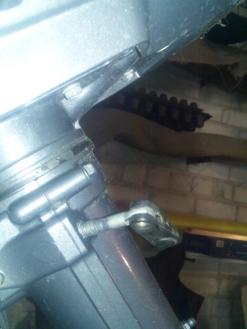

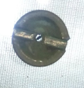

Вот попал такой аппаратик...Не нашёл темы по ним...Два часа был на воде,дообкатываю.Не даёт покоя этот недочет бывшего хозяина..Этим винтом регулируется лёгкость поворота.Он был просто вставлен.А резьба на Винте есть,а в корпусе нет...Разберу эти части зимой...Может кто с этим сталкивался?

Если кому-то ещё актуален вопрос из первого сообщения.
Разбирал этот узел на аналогичном моторе. Там не должно быть резьбы в корпусе, с внутренней стороны винт вкручивается в обычную гайку, фиксируемую в отливке на корпусе. От выворачивания винта предохраняет штифт.
Видно на схеме:

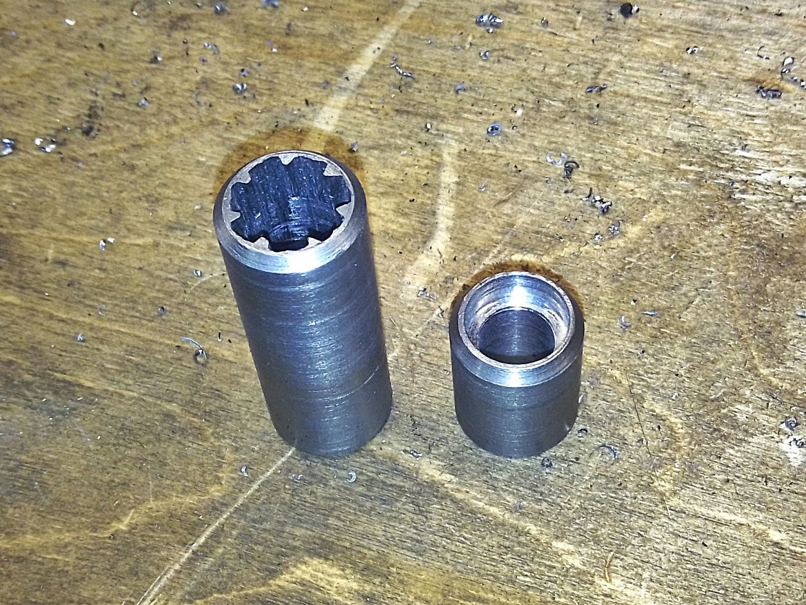

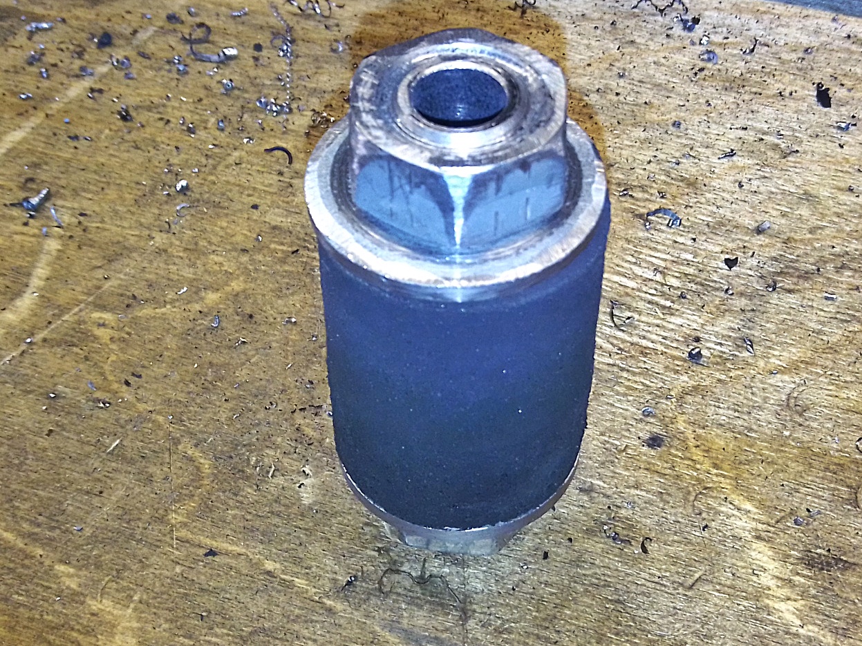

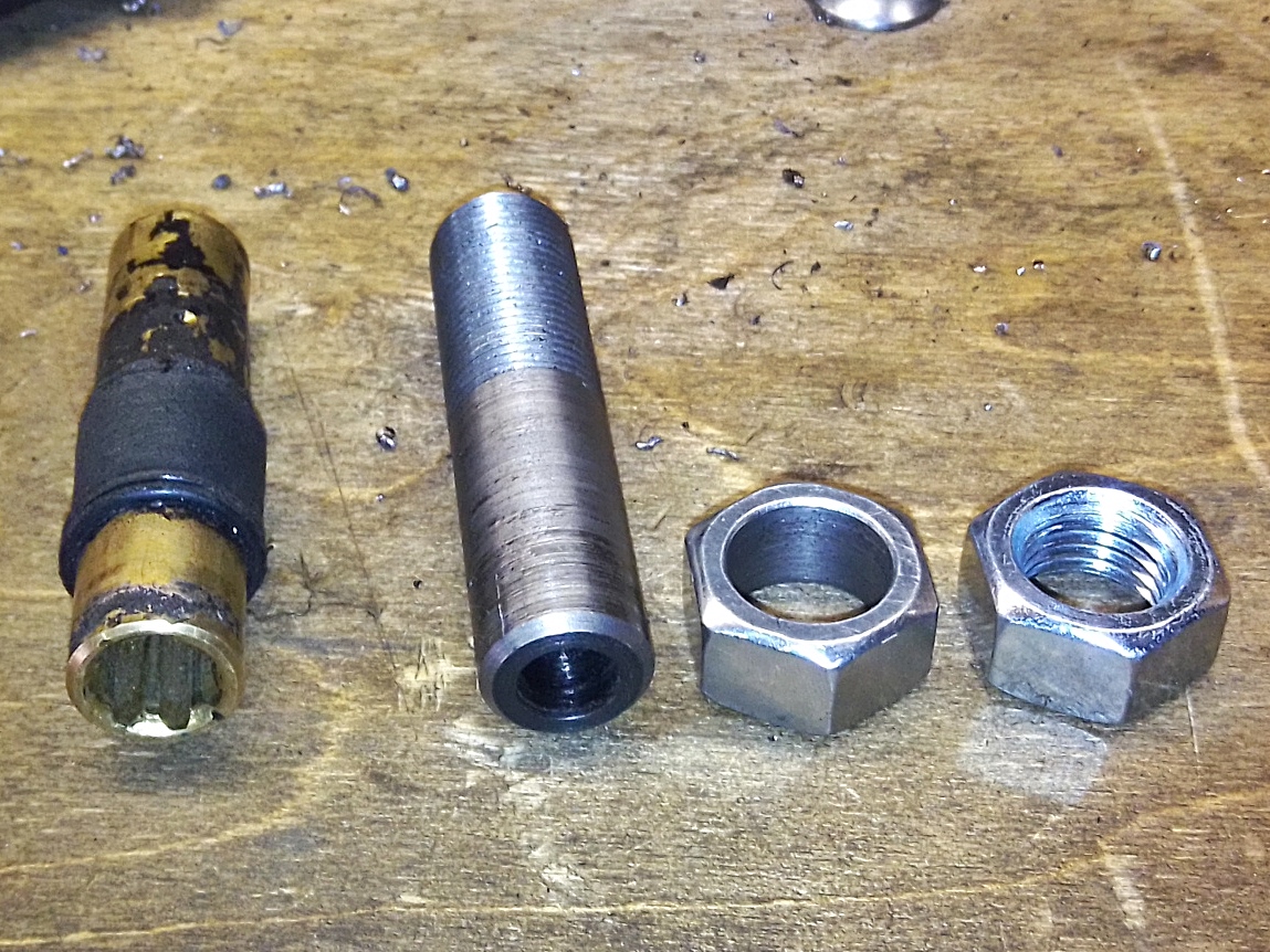

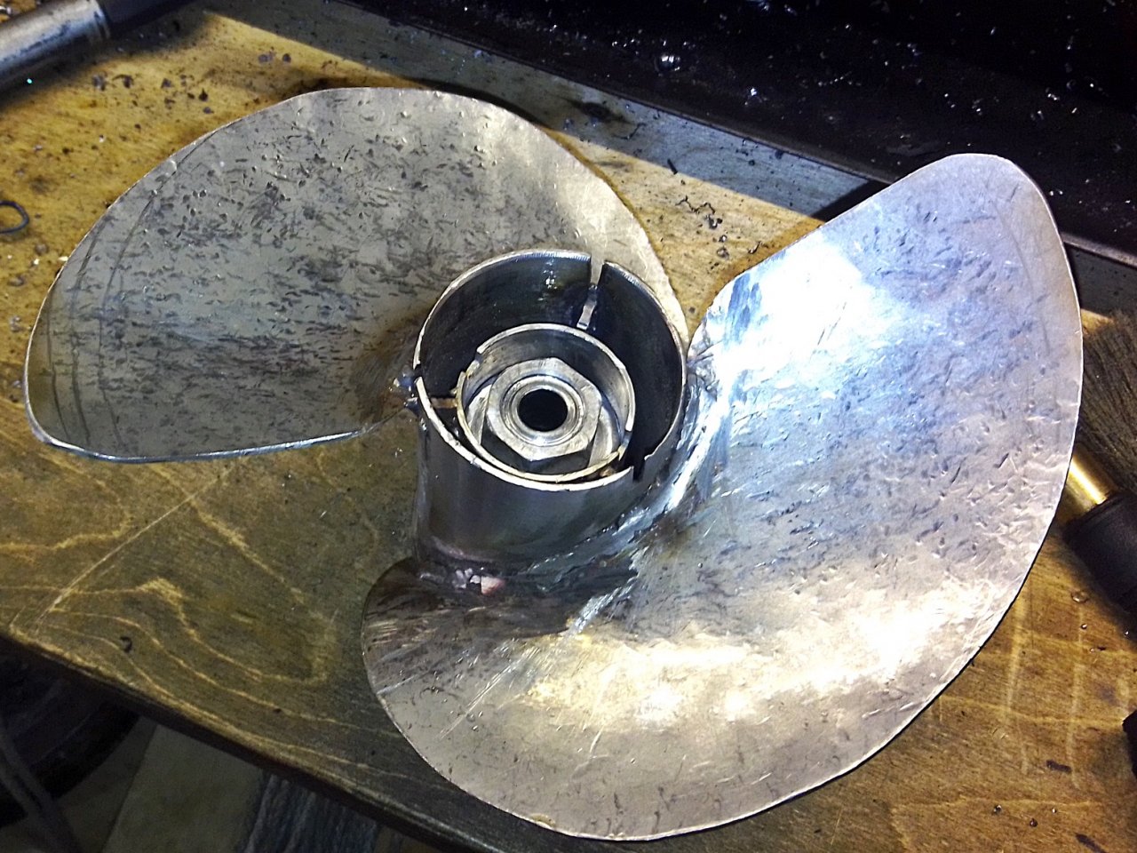

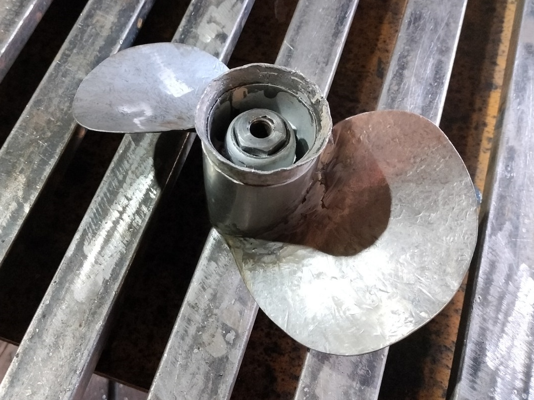

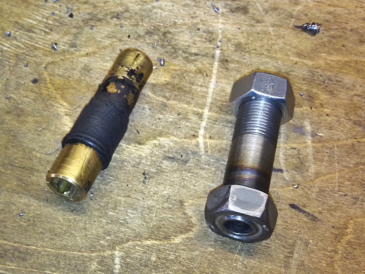

Вот мой вариант втулки винта ямахи-8. Она сборная.
257580257581257582257583
Стояла она вот так на стальном,
257584
а вот так на комбинированном винтах.
257585
Ступица родная, на ней стакан с лопастями.
Как то так.
