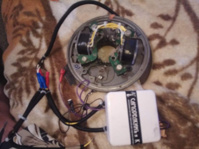

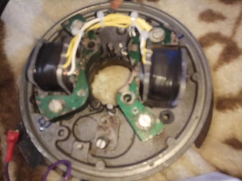

Андрей1972
28.09.2017
спб
кайман 360
джонсон
катушки на фото как новые и контакты, не капли корозии.
как будто из магазина. если кому надо отдам на здоровье.
4 197
ovchinnikov 1966 сказал(а):
Это 15ка. кв на втулках. Половинить 100%, все прокладки высохли и сгнили. Под ГБ обязательно менять. За зиму можно хороший мотор сделать.
Леша, у моего СиКинга все прокладки и сальники в полном порядке. Правда, по словам прошлого хозяина финна, последние лет 20-25 он стоял на консервации. По состоянию было очень похоже. Думаю, Андрею надо зажигание отрепетировать и на моторе походить-посмотреть. Если смесь беднить и маслом потеть не будет, не париться пока.
4 197
Эти катушки в принципе столько не живут. В пластике возникают микротрещины, потом разрастаются....
дождись зажигание, смонтируй аккуратно. Думаю, при правильном монтаже, результат будет положительный.
Мой визуально давал приличную искру, но чихал во все дыры и не заводился на родном зажигании. После замены работает как часы, корректировки опережения не требовал. На всякий случай, не фиксируй катушки на магнитопроводах до пробного запуска. Заведешь, потом капнешь клея.
