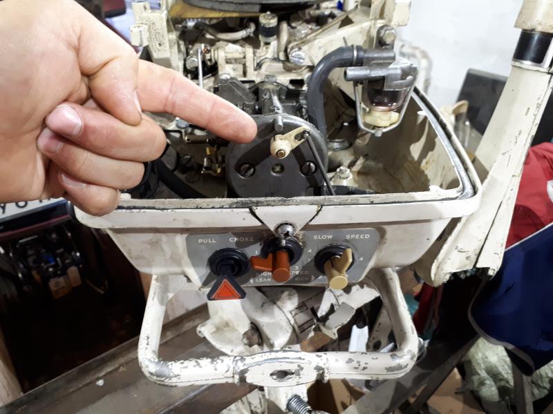

Андрей. А с карбюратором, нужны будут танцы с бубном или промывкой всё обойдётся? Я его разбирал , прлмыл, а кода ставил на место не мог вспомнить как стояли крутилки...

и для чего она.. принцып действия?

Это похоже на режим для тролинга так реализован. На малом ходу для более устойчивой работы двигателя прикрывает заслонку и еще что нибудь...почти как подсос.
4 197
у меня не было проблем. Разобрал-собрал-заработало. Винт качества на рабочем ходу заворачиваешь до упора, потом отворачиваем на 1-1,5 оборота. Подсос и заводим. Если не заводится, шприцем в диффузор несколько кубиков бензина можно влить для первого раза. Я первые запуски после ремонта, обычно, дрелью делаю. А потом уже ставлю стартер.
У моего мотора на карбюраторе еще здоровенный силуминовый впускной глушитель приспособлен.

Добрый день.
Вчера поставил зажигание от самоделкино.
Искра есть все хорошо. Но карбюратор.....
Как настроить что смотреть, не хватает опыта и знаний. Чешу репу.... думаю без специалиста не разобратся. Может кто в спб есть, или посоветуйте кого.
С уважением ваш колега форумчанен.
