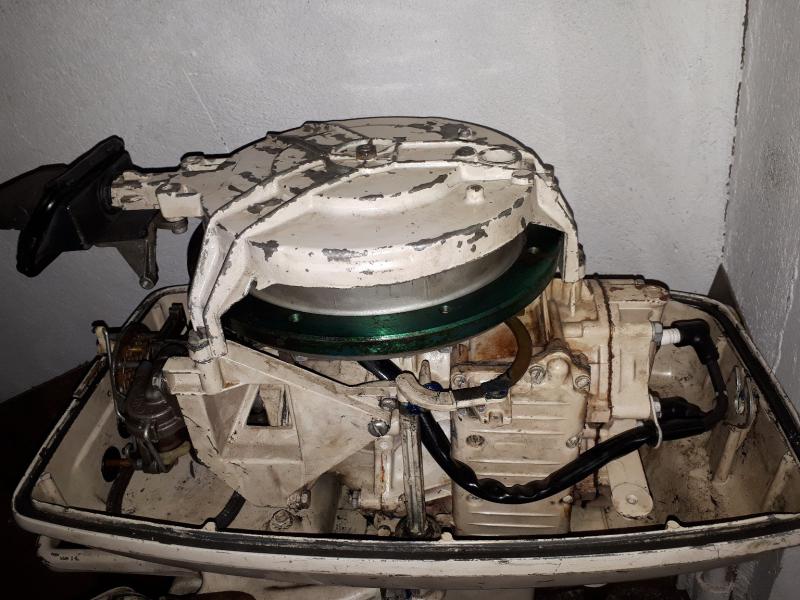

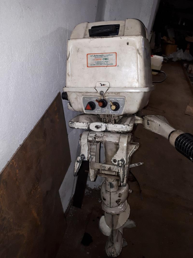

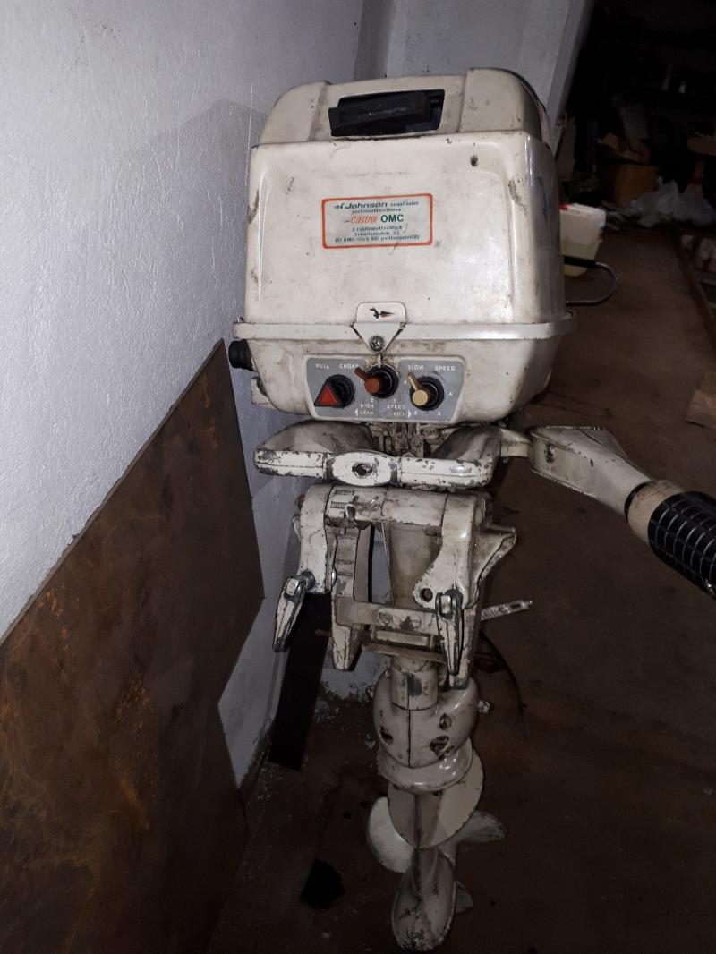

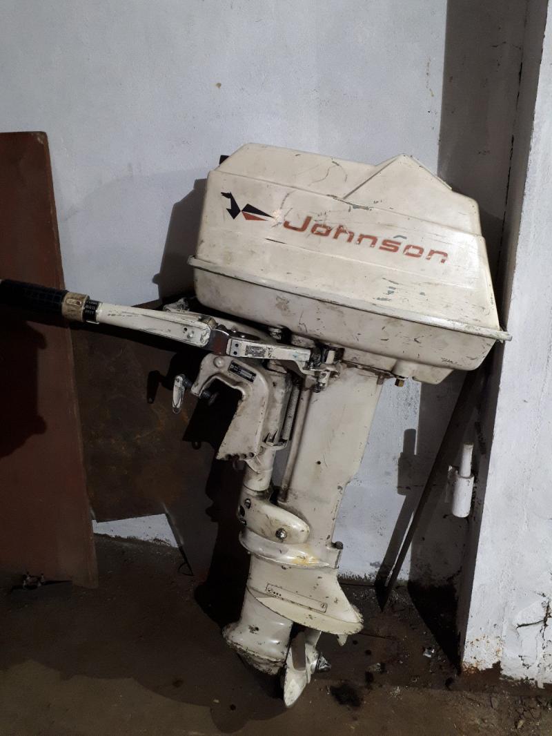

Приветствую обладателей водомоторов!
приобрёл сеё чудо за небольшие деньжище, 15 рубасов

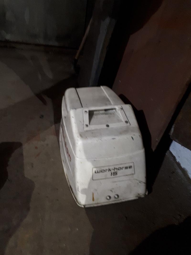

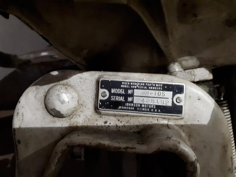

на колпаке надпись15, а на шильде походу 10.
помогите разобратся с годом и лошадьми...

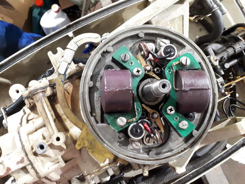

заказал электронное зажигание, жду не дождусь.

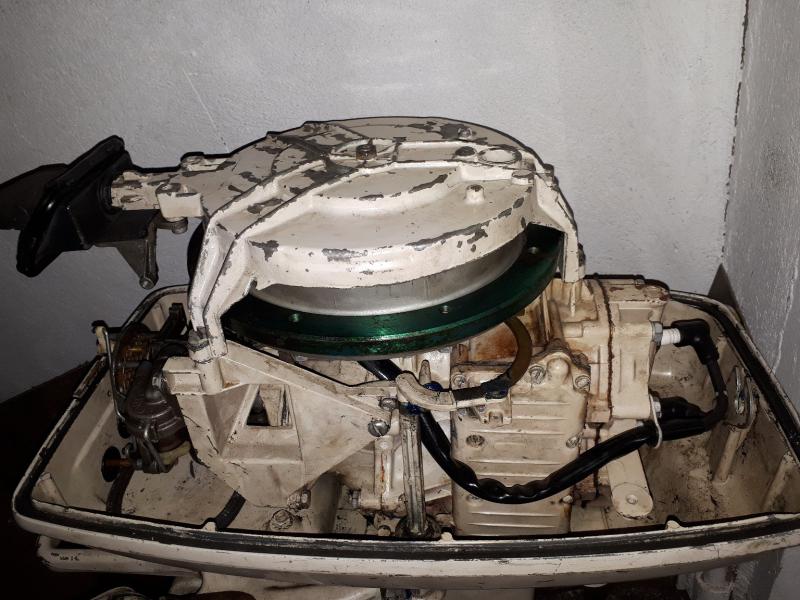

пытался настроить кулачки.....не смог один целиндр завёлся а нижний не как. :(

Приветствую, Андрей. Мотор этот '63-'64 года. Лошадей в нём 15, а может даже 18. Цифра на шильде ничего общего с лошадьми не имеет.
Raider
15.07.2015
2 263
123
Рязань
Катамаран "Янтарь"
Ножной привод
там компрессия то есть? пальцем для приличия дырку свечи зажми и прокрути.
10 097
1 476
Это 15ка. кв на втулках. Половинить 100%, все прокладки высохли и сгнили. Под ГБ обязательно менять. За зиму можно хороший мотор сделать.

если он купил его у кого я думаю,то его можно смело половинить менять кольца ставить жигу твою.и может быть он заработает.

У меня такой же есть,колпак другой.

значится так: в верхнем 7, в нижнем 6.
карб разобрал все чистенько прокладки гут, как новенькие.
думаю зажигание поставлю, попробую...
если что буду углублятся

Андрей, узнаешь?
BJqhRYf ... e=youtu.be[/url]
topic11684.html
твой мотор под другим брендом.
Зажигание от Леши, купленное, кстати, совсем для другого мотора, оказалось под рукой.
на видео результат.
