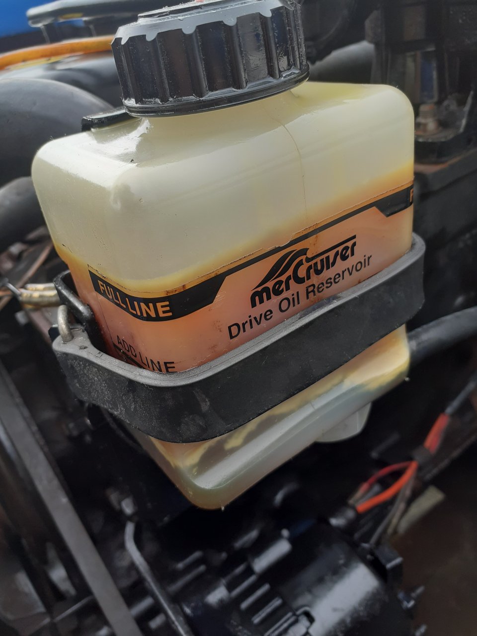

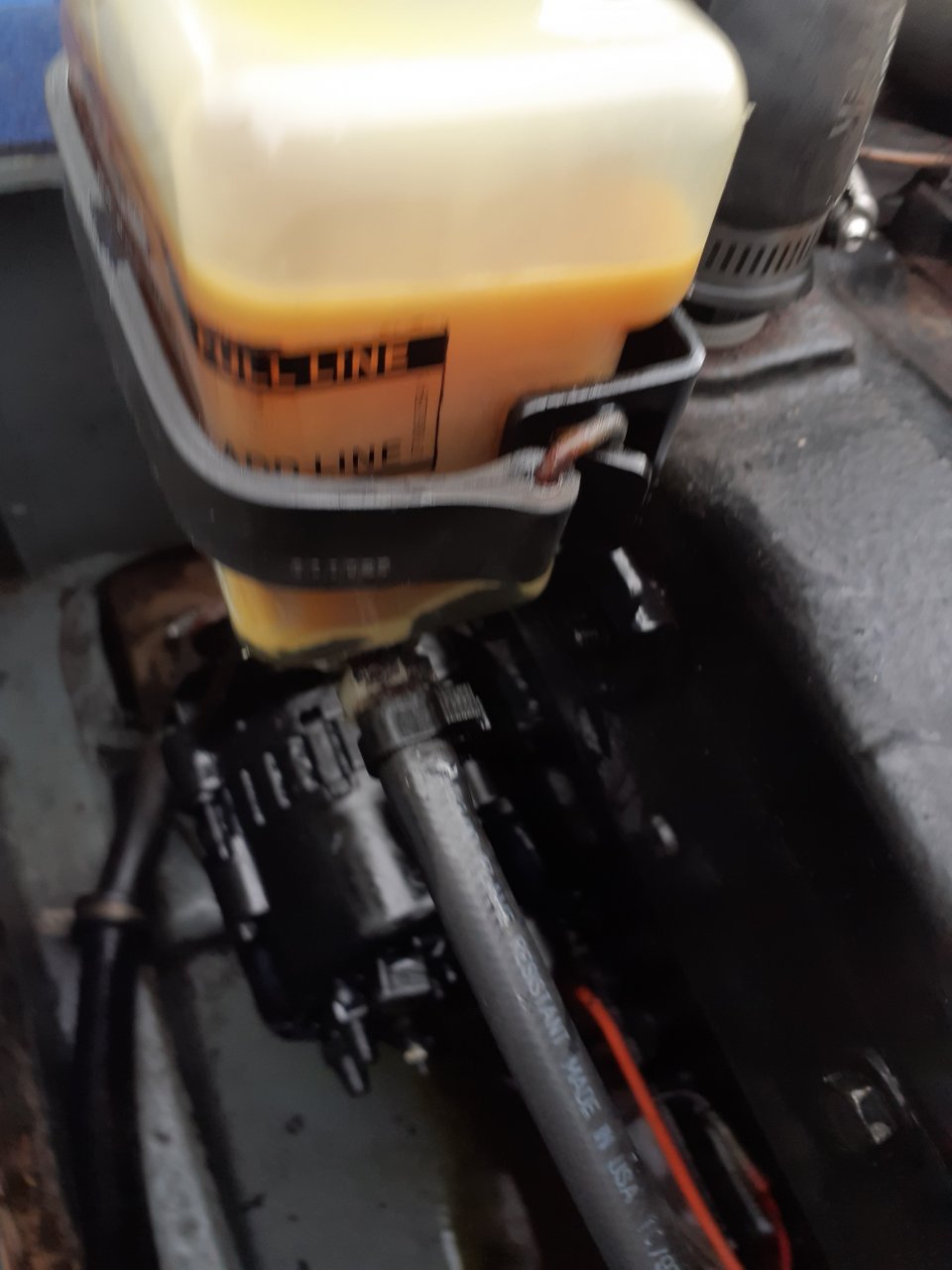

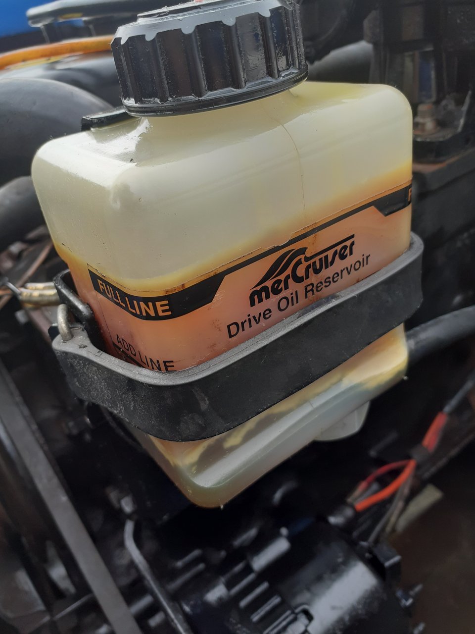

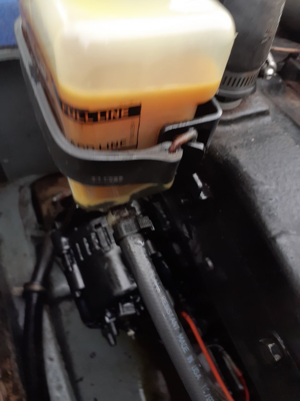

Доброго всем! Чтобы не плодить темы, решил написать в своей старой. На днях вернулся после недолгой поездки (минут 30-40), обнаружил в бачке (в который добавлял масло в колонку) имульсию. До этого масло просто добавлял (на полтора часа поездки грамм 100, что собственно не замечалось). Вопрос к коллегам: какие сальники крякнули, или еще что похуже?
11 334
5 001
Любые. На гр. Валу, на вертикальном под помпой, на вертикальном в верхнем редукторе, прокладки под пробками, резинка обоймы сальников, сальники и уплотнения переключалки.....продолжать???
Что за масло странное залито?
Да это уже и не масло, сбилось в имульсию. Трансмиссионка, если найду канистру сфоткаю.Спасибо, Алексей. Короче на берег и демонтировать колонку. А вот разбирать ее сам наверное не рискну. Спеца надо искать.

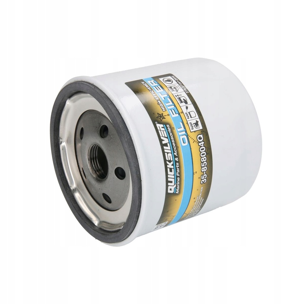

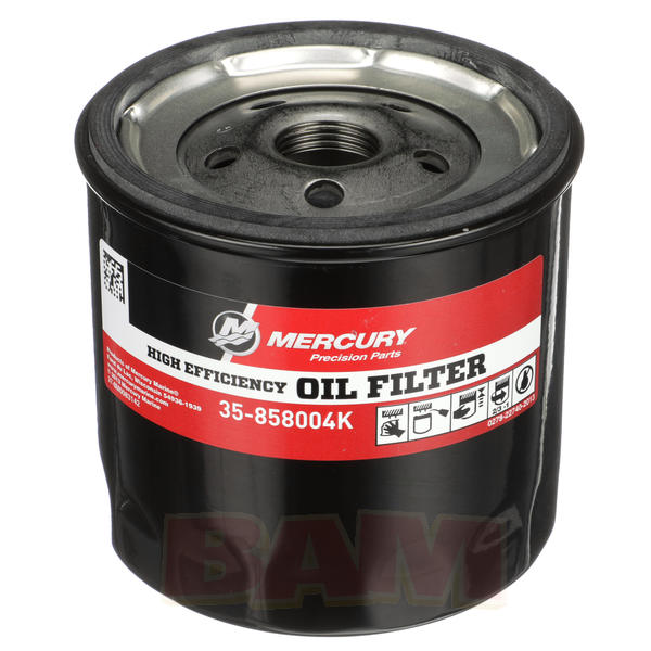

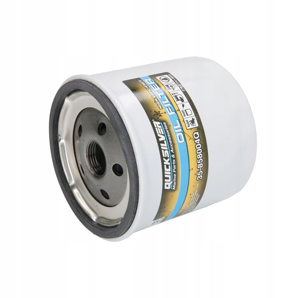

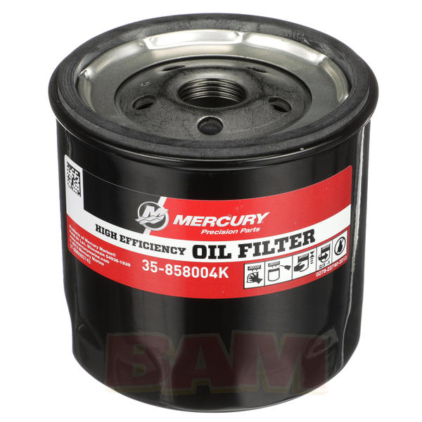

Всем доброго времени суток! Не буду плодить тем, спрошу в старой. Вопрос по масленому фильтру на Байлайнер 3 литра стационар. В связи с космическими ценами на оригинальные запчасти, "курил" инет и нашел инфу, что стоит такой же фильтр как на CHEVROLET BLAZER V6, но автор писал про фильтры FRAM PH3980 и FRAM PH13, в инете нашел, у этих фильтров разный шаг резьбы, у первого М 18 / 1,5 у второго М 13/ 16 "-16. Что то не сходиться. Может кто знает какая на 3 литровых резьба на фильтрах. Вся надежда на Алексея (Луха). Оригинальный у меня был черный (фото), потом по моему покупал как белый (фото). Было бы лето, все было бы проще, снега много намело.
11 334
5 001
Без понятия какая там резьба. Но точно то что у 3х литрового и 4.3 ( v6) фильтры разные.
