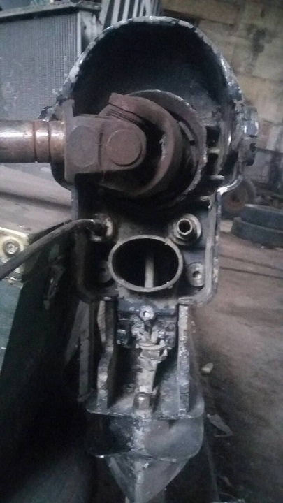

Сергей покажи подробнее трубку подачи воды и выхлопную гофру в крайних положениях , у меня было желание на верх Амуровской колонки, зафиксировав жестко всего две шестерни, установить редуктор с подвесника с переключением и помпой соответственно ,но вот проход подвода воды и остановил меня .
Когда буду возле катера то конечно сфотаю подробней. Катер моего товарища а работу по переделке двс и колонки мы компанией (токарь.сварщик.слесарь) делали прошлой осенью и доделывали весной .Сапог я уступил своему товарищу по себестоимости (за сколько мне достался за столько я ему его и отдал) Ваша мысль по поводу нижней части от импортного плм тоже имеет право на жизнь и если действительно есть сложность как подать охлаждение от сапога к мотору то остается запасной вариант это использовать амуровскую помпу охлаждения которая крепится к двигателю . так в свое время делали на Вольво-Пента и все работает (я у себя на вольво-пента изготовил другой вал и установил крыльчатку от амура ) Ну и нашел старое видео испытания Амура с переделанной колонкой.(на катер установленно гбо )

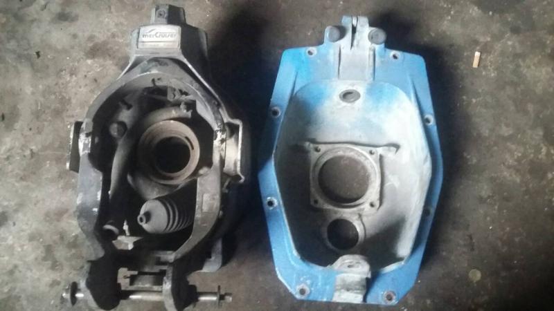

До Амура пока не добрался но сфотал вам как устроенно на меркраузер и как на амур колонках.Там хитрость в расположении шланга и остается в амур плите просверлить отверстие под нужный уголок.Теперь когда доберусь до Амур колонки то сфотаю верхнюю часть на предмет того чтоб поразмыслить как разместить водяной патрубок .его надо размещать примерно в том же месте как на меркраузер.Если даже будет сложность в том что не будет места на амур колонке то его можно реализовать накладного типа и для этого хватит 20 мм чтоб с помощью пластины реализовать подвод и закрепить его к колонке.более точно будет понятно после осмотра амур колонки.
