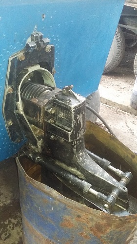

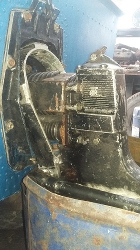

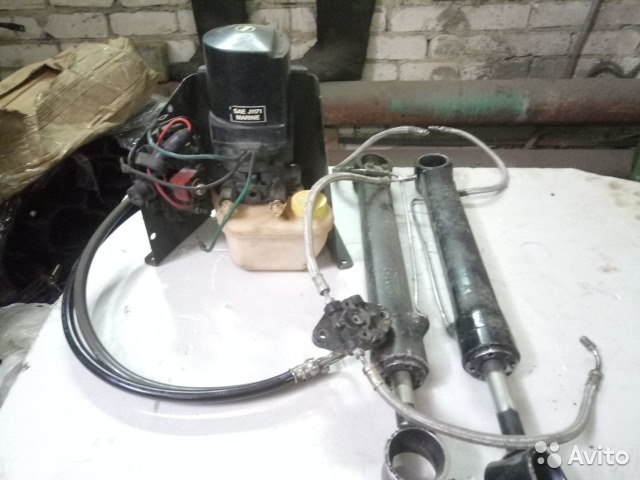

Гидравлика от Мерка колонки, корпуса все сгнили от морской воды ранее там эксплуатировался , и их поменяли на новые всем комплектом , а я на этот мусор новые корпуса выточил с использованием всех внутренностей и весь старый комплект установил . Пришлось на редуктор бобышку наварить , фотки любые на неделе сделаю ,поскольку лодка у меня стоит .

можно тогда фотки как насос стоит где,как шланги через плиту идут и что и как,т.к тоже себе преобрёл и вот в зиму буду кулибничить что его установить... буду признателен любой информации... спасибо заранее...
Просто собираю инфомацию об этой установки,но очень мало инфы в инете, у меня полный комплект насос со шлангами и два цилиндра..

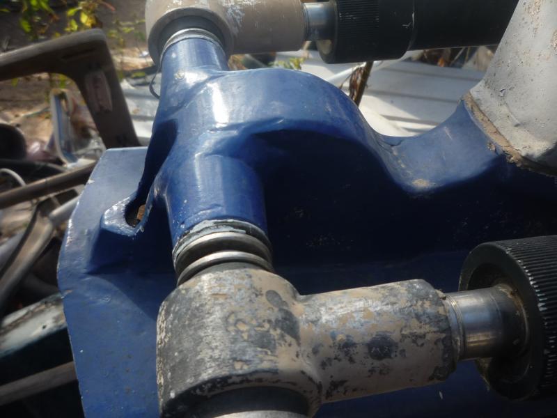

Приваренная бобышка .

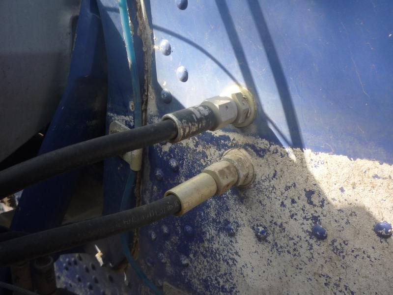

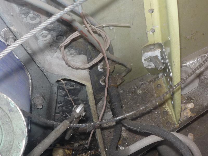

Re: 5 КАЗАНКИ ТОЖЕ МУТИРУЮТ . МИКРОТЮНИНГ .

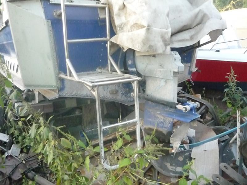

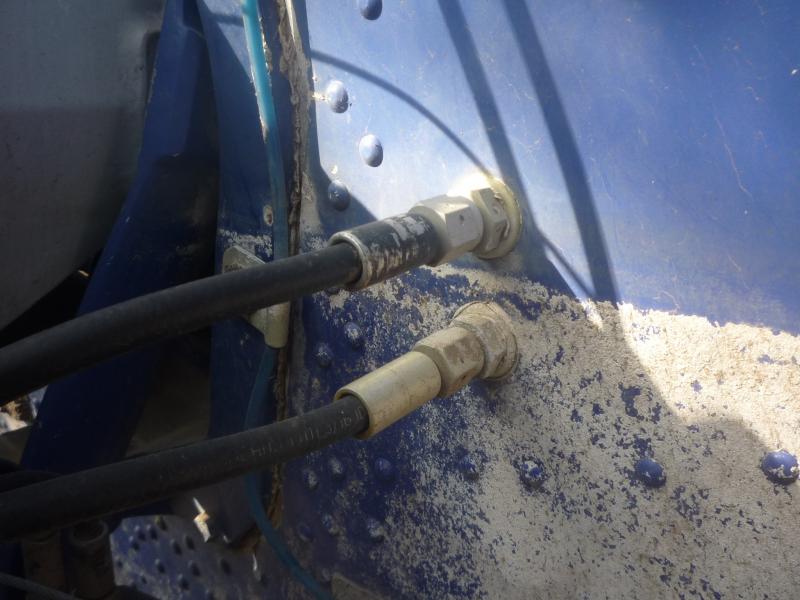

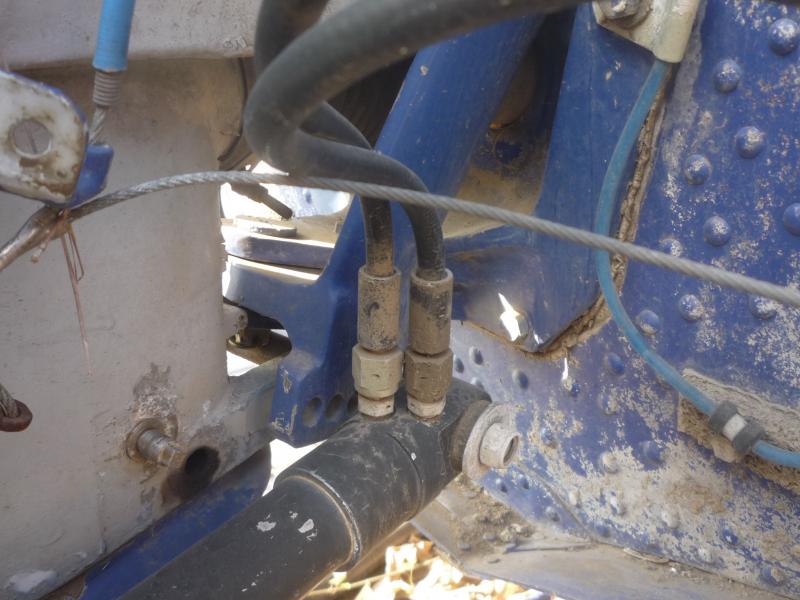

Шланги гидравлики через транец авиационными проходниками .

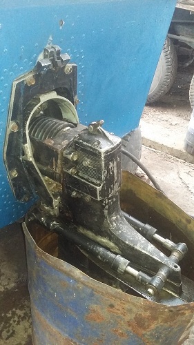

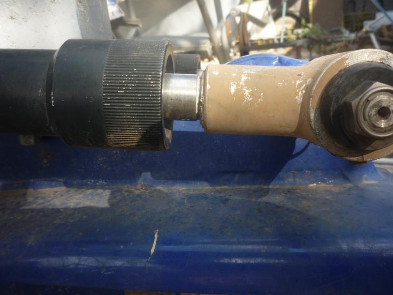

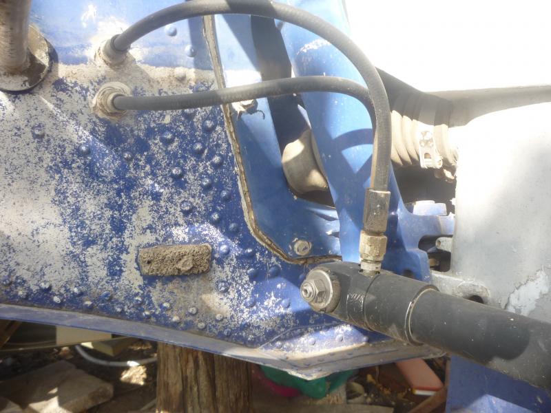

В цилиндр .

С другой стороны.

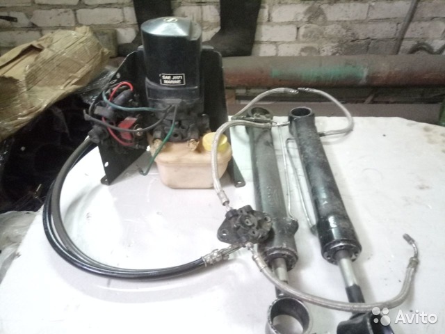

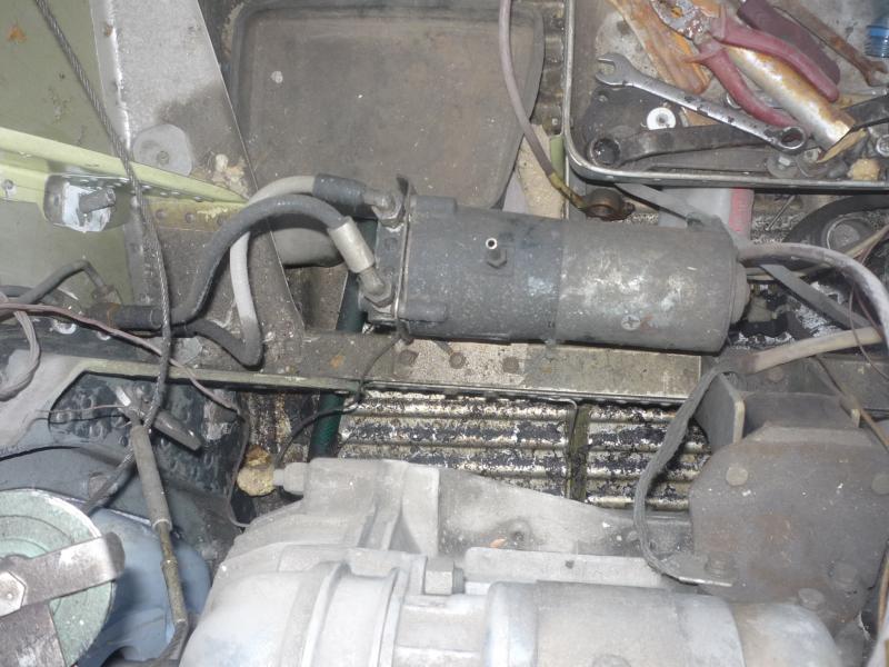

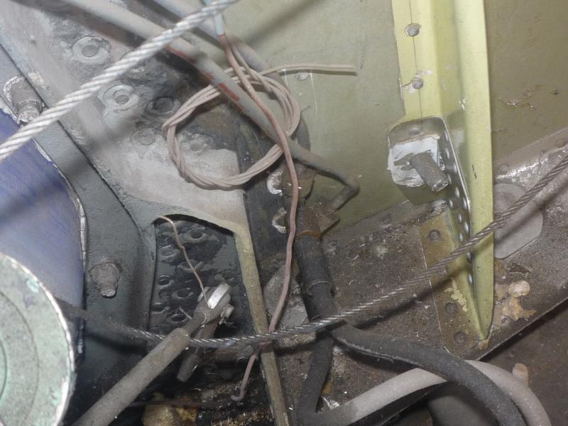

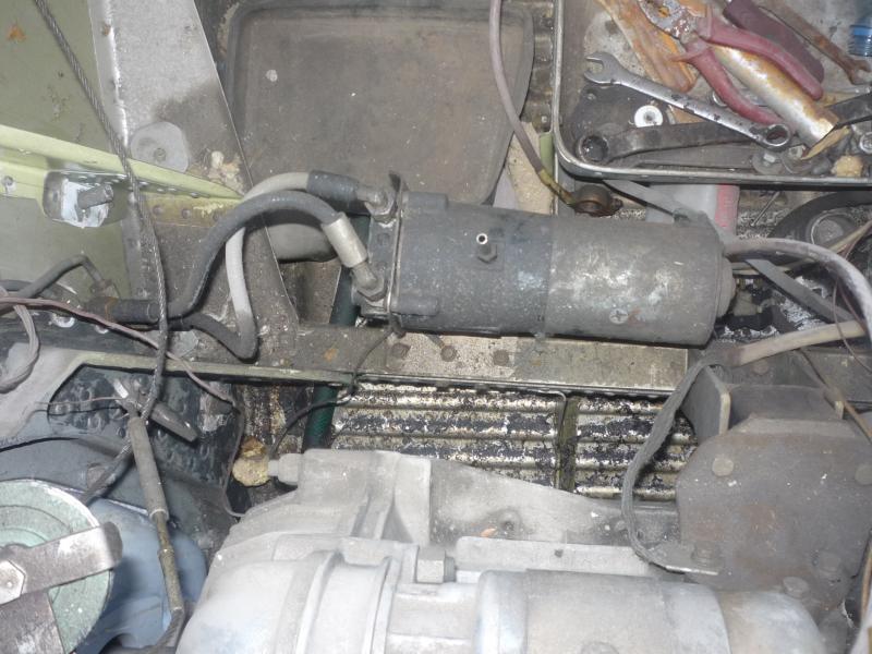

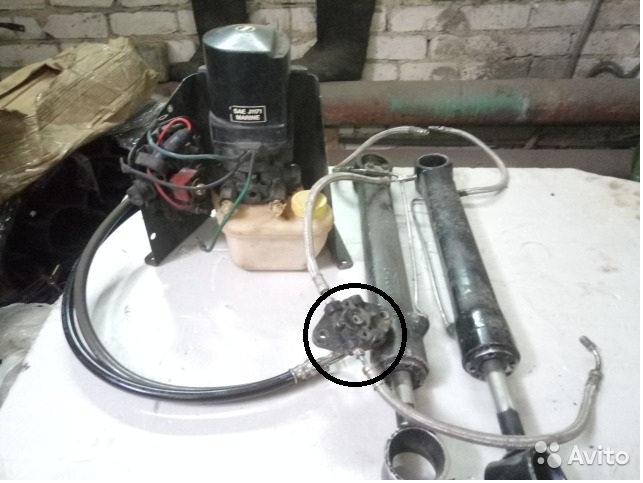

Гидростанция, расширительный бочек снят , реле управления наши автомобильные на 70 ампер , кнопка от стеклоподъемников .

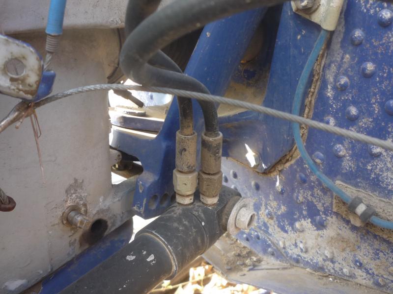

Трубки, тройники на вторую сторону .

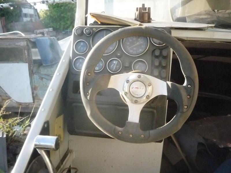

РУД одноручечный Амуровский, были такие , ручку и ось переделывал под кнопку и проход проводов . Фотка старая батарейки сели , потом отдельно сфоткаю .

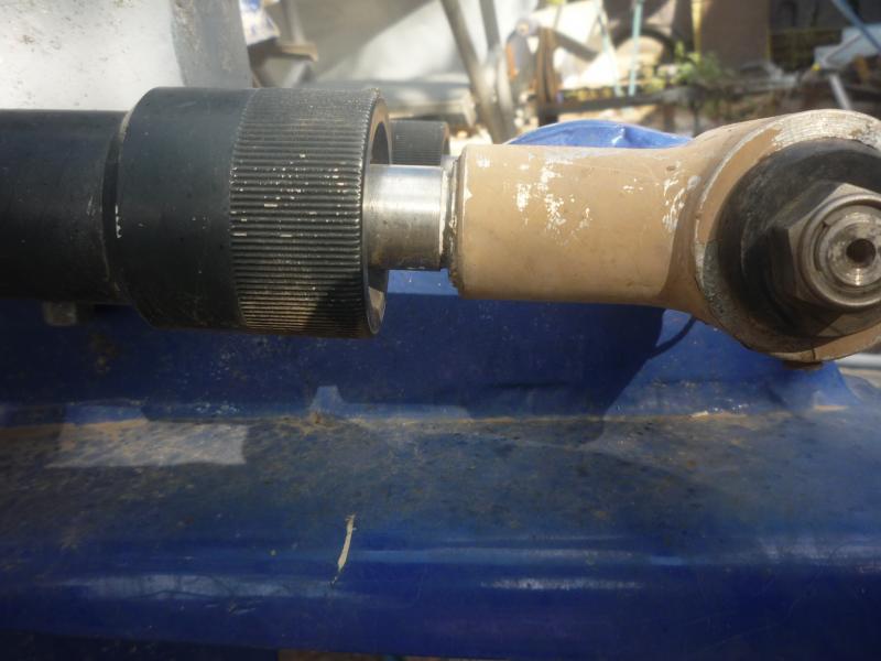

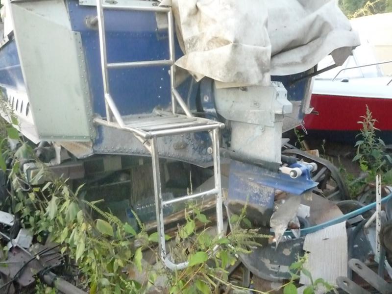

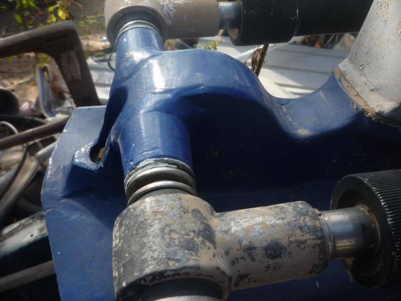

По скольку одну из проушин изготавливал заново , ввел в них механизм разстыковки, на пружинных шайбах, на случай удара колонки, она откинется слетев со штоков , потом нужно вставить штоки в проушины и резко дать газу на переднем ходу ,что бы пружины защелкнулись
примерно понял все что и как,но у меня там уже есть все штуцера они прям на шлангах но вот только пока думаю что проблема станет с резьбой нужны переходники в транец делать а там сук резьба американская 11 шаг один и хитрые концы((((

2 553
Вот это и есть проходник , он на родной ПОК крепиться по моему где то снизу , на Амуре наверное его надо ставить сбоку и на вторую сторону трубками типа тормозных от автомобиля перетащить под колонкой , хотя лучше все переходы произвести внутри выточив проходники с соответсвующей резьбой на концах , так же используя автомобильные трубки и тройники.
это не тот преходник если его оставлять то надо одну сторону как то наращивать от одного цилиндра ,да и резьба там мудреная,попробую в гидравлике сервисах поменять эти концы на новые чтоб под нашу резьбу и выточить переходник чтоб через транец в моторку шли а там уже сделаю все на тормозных трубках и тройниках
Об этом я и пишу . Проходник - проходит через транец , а переходник - с одной резьбы на другую , можно их совместить в одной детали , то есть четыре через ранец , зависит от матобеспечения .

понял будет делать пробовать

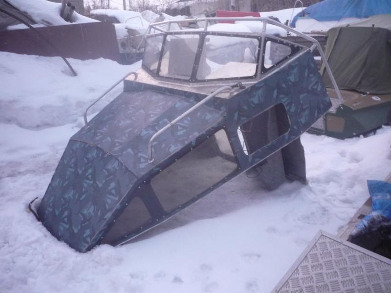

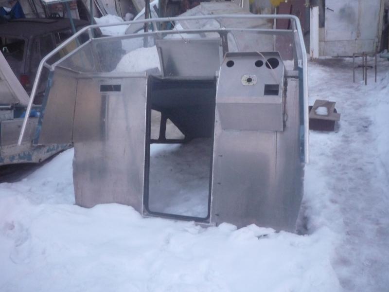

2 553

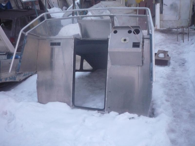

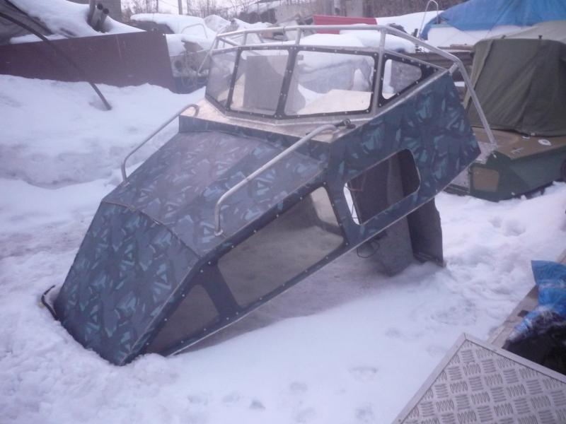

Возможно зимой буду делать выносной транец на Амур М , с установкой вот этой каюты .

москвич 1,8
Будем посмотреть))) и ждать отчета по работе выносного транца... тема очень интересна с выносным...
