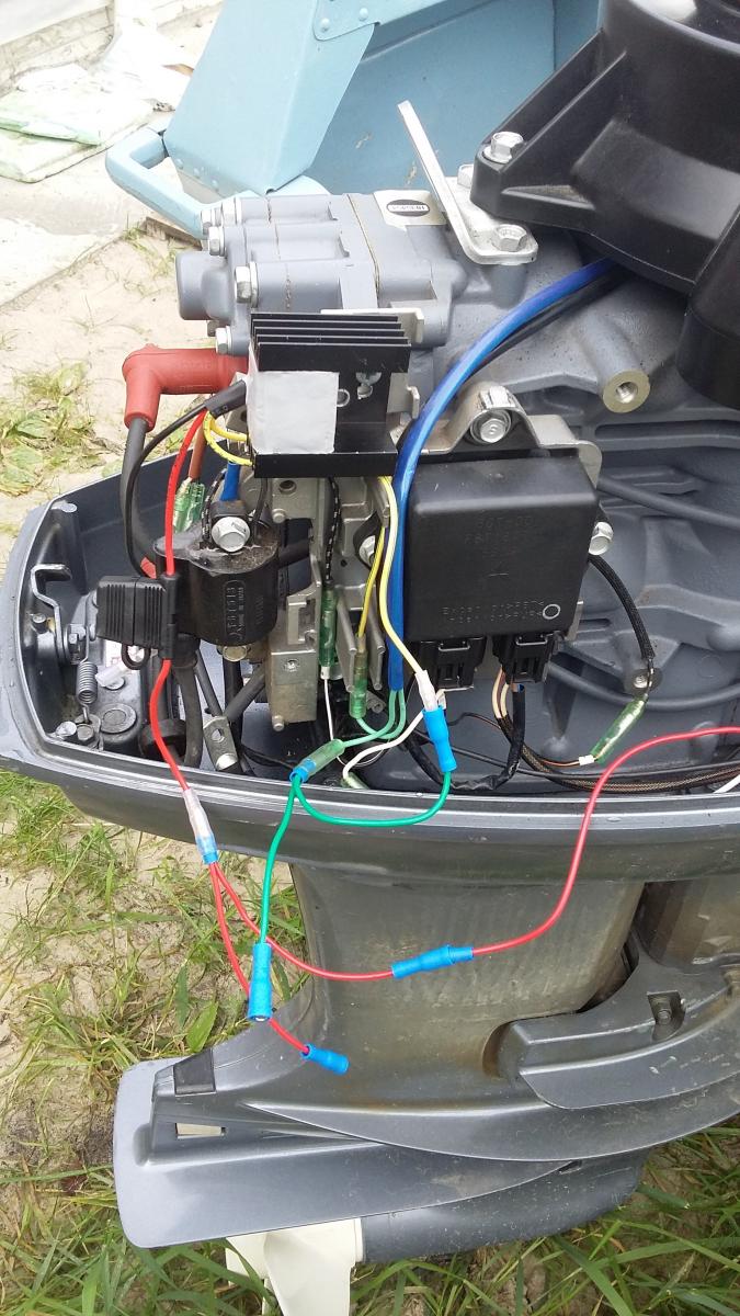

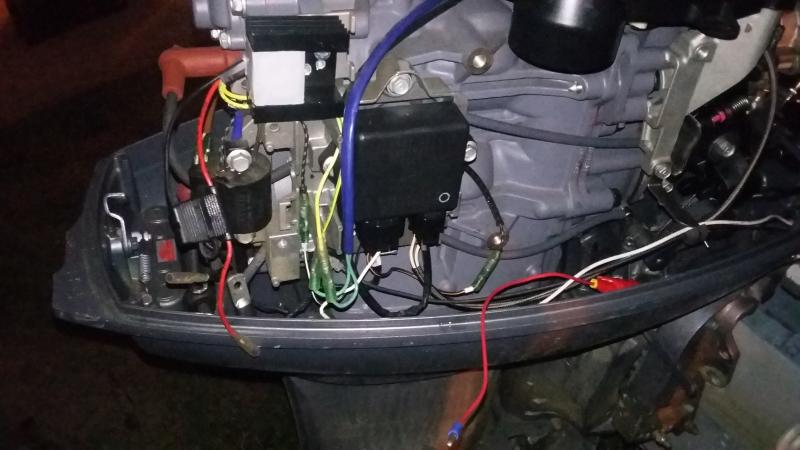

Начал я вникать в вопрос как из него сделать полноценный дистанционный мотор, и понеслось: командер он же машинка, троса, наконечники, стартер, маховик, реле стартера, реле регулятор напряжения, магнитное реле на карбюратор, проводка, тахометр ёпрст... Ценник на все это пипец, ладно хоть на форуме подсказали кое что на Али, начал "шерстить" авито, нашел машинку 703-ю с украденного мотора, "мне повезло" хозяину украденного мотора нет. Троса, наконечники, тахометр. Далее приобрел реле регулятора у Василия Сергеевича.
Да еще было, когда машинка приехала я довольный на всех порах на почту за ней, помню пятница была а на субботу выезд запланирован! Ну думаю ща все быстренько воткну и завтра попрем! Значит все по фен шую установил, но чета не то,скорости включает выключает а газовать не желает, блин оказалось еще они делятся на тянущую и толкающую и я купил не ту что мне нужно. Бессонная ночь, казалось выезд сорвался, но помог мужик с Ютуба, рассказал как её можно перевернуть.

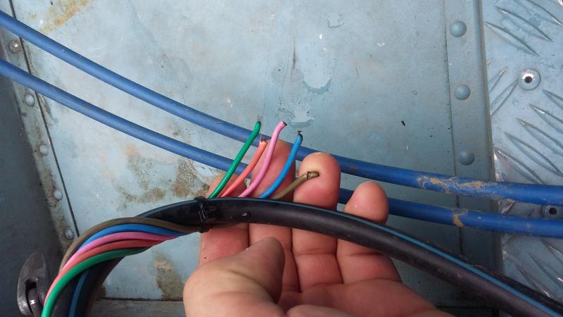

Ну вот настал момент когда нужно срастить проводку с машинки 703 с проводкой на двигателе и установить тахометр Faria. Для подключения тахометра к машинке, с помощью интернета и какой то матери я выяснил что: с машинки для тахометра выходят три провода 1 черный (-) 2 желтый (+после ключа зажигания) 3 зеленый (сигнал импульса для тахометра). Теперь я в ступоре как соединить срезанные провода туда, куда они ни когда не соединялись, впихнуть невпихуемое...
Может быть кому не сложно сделайте фото мест соединений проводочков в моторе

Черный и белый уже соединены, значит (-) в машинке есть, теперь зеленый я так понимаю он должен идти к генератору, два конца которые идут с генератора они же задействованы для реле регулятора, что нужно еще один выход припаять к проводам от генератора? и желтый который (+ после ключа зажигания) где он найдет свой плюс? Если он его берет с реле стартера, но реле у меня еще нет, значить пока не получиться от проводов с машинки тахометр подключить?

Сейчас так...
11 548
5 125
Красный с регулятора на АКБ,к нему же красный с машинки.желтый на питание тахометра после зажигания.управление(сигнал)-зеленый с катушки генератора. Минус черный,глушилка к проводу который при выключеном замке или чеке замыкается на массу.

С генератора выходят два и оба идут в реле... нужно третий паять?
11 548
5 125
На любой из генератора....

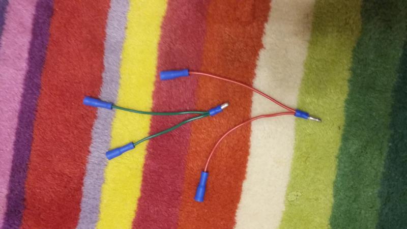

А для реле регулятра напряжения достаточно будет одного провода с генератора?
Зачем тогда там две мамки?
11 548
5 125
Делай отводом,на одном естественно работать не будет.

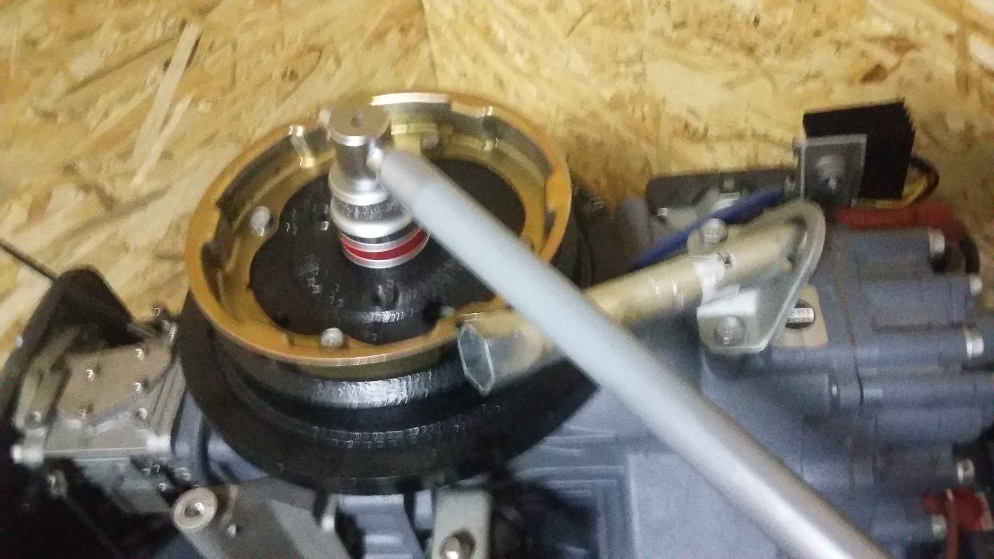

Начал установку комплекта электростартера, не могу открутить гайку на маховике, подскажите какая там резьба? Откручиваем против часовой?
27 768
2 521
Руслан ХМАО

Вэдешкой брызнул, подождал чуток, явно вижу как жидкость с низу гайки выходит. Кручу с рычагом аж ключи гнутся, но гайка не поддаётся. Бить не пробовал. Я так понимаю, что гайка на фиксаторе резьбы сидит.
Ладно, вечером накажу её сначала, а потом посмотрим кто кого...

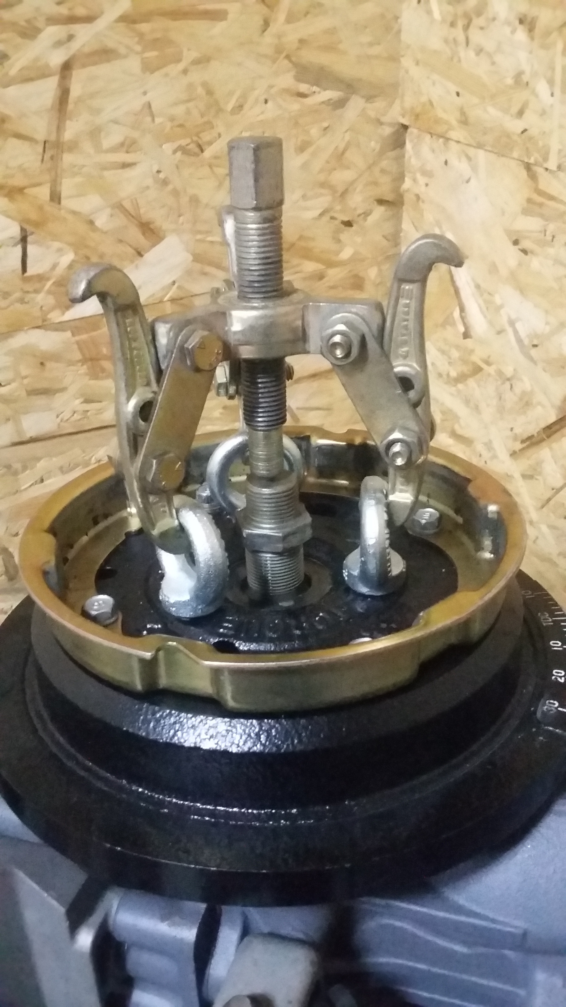

Да ещё, следующий шаг будет снятие маховика. Спец съемника нет. Решил так: в съемные отверстия вкрутить 3-и рым болта и за них трехлапым тянуть. Как считаете спрыгнет?
11 548
5 125
Нет!..... Не спрыгнет. Гайка должна фиксироваться гроверной шайбой.
11 548
5 125
Кстати не советую бить по гайке и клинить двигатель за колено или поршня...можно сбить соосность колена. Фиксировать за маховик.
Опыт уже был?
Маховик фиксировал трубчатым ключём, распер его между ухом транспортировочным и зацепом ручного стартера на моховике.

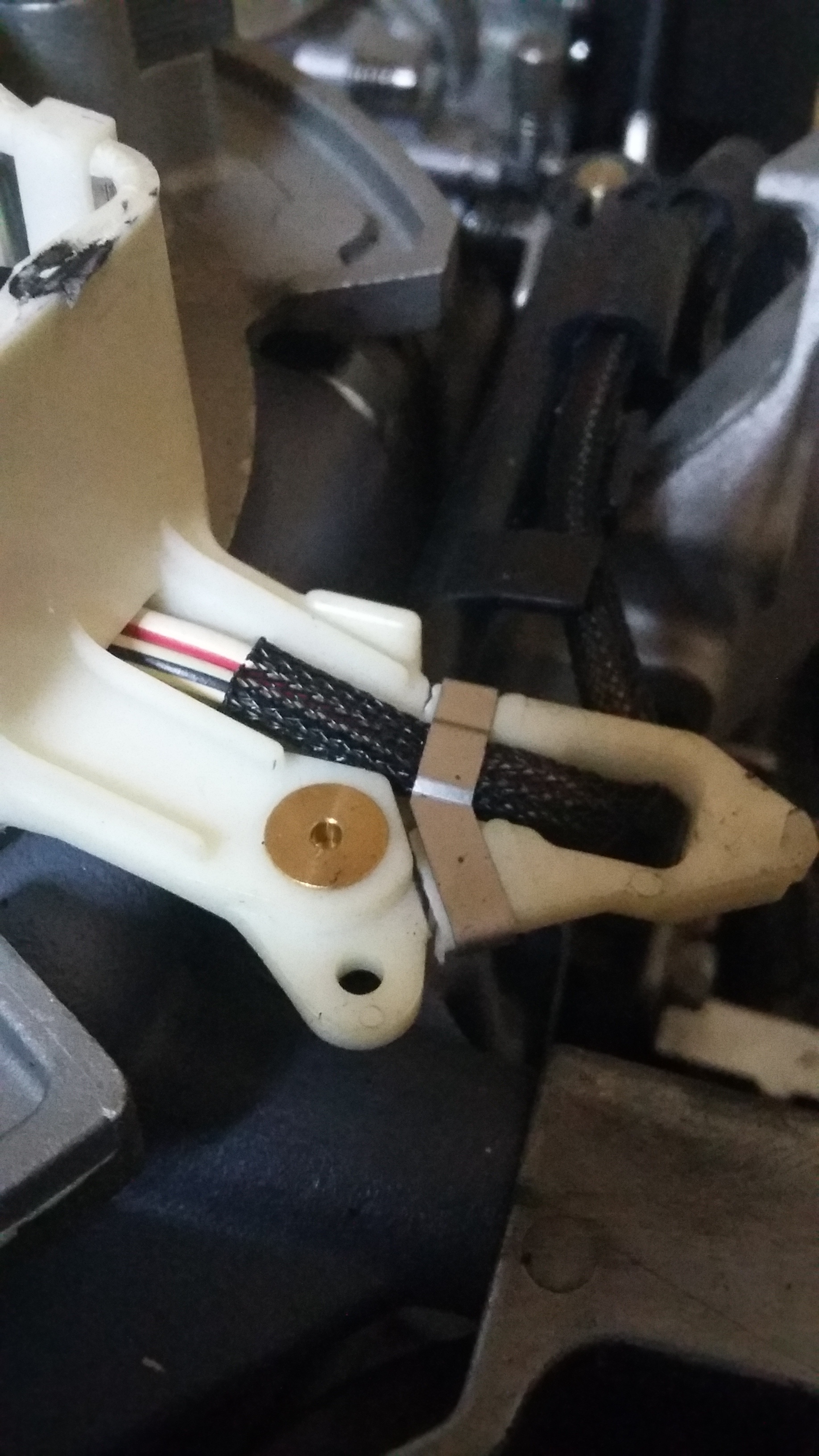

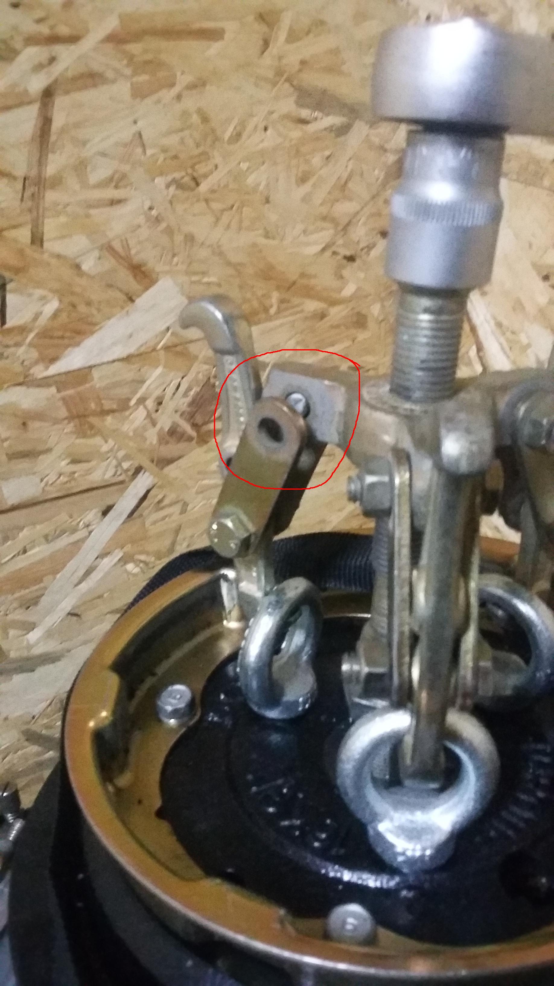

Когда маховик стягивал, срезало болт 20180410_204218.jpg отстрельнуло так, как пуля свистел, хорошо что не в лицо. Вообщем натяжение сделал и легенькими постукиванием молотком через деревянный брусок, маховик спрыгнул. Когда спрыгивал, зараза, сломал метку контроля зажигания 20180411_081410.jpg ну ни чего, придется подклеить.

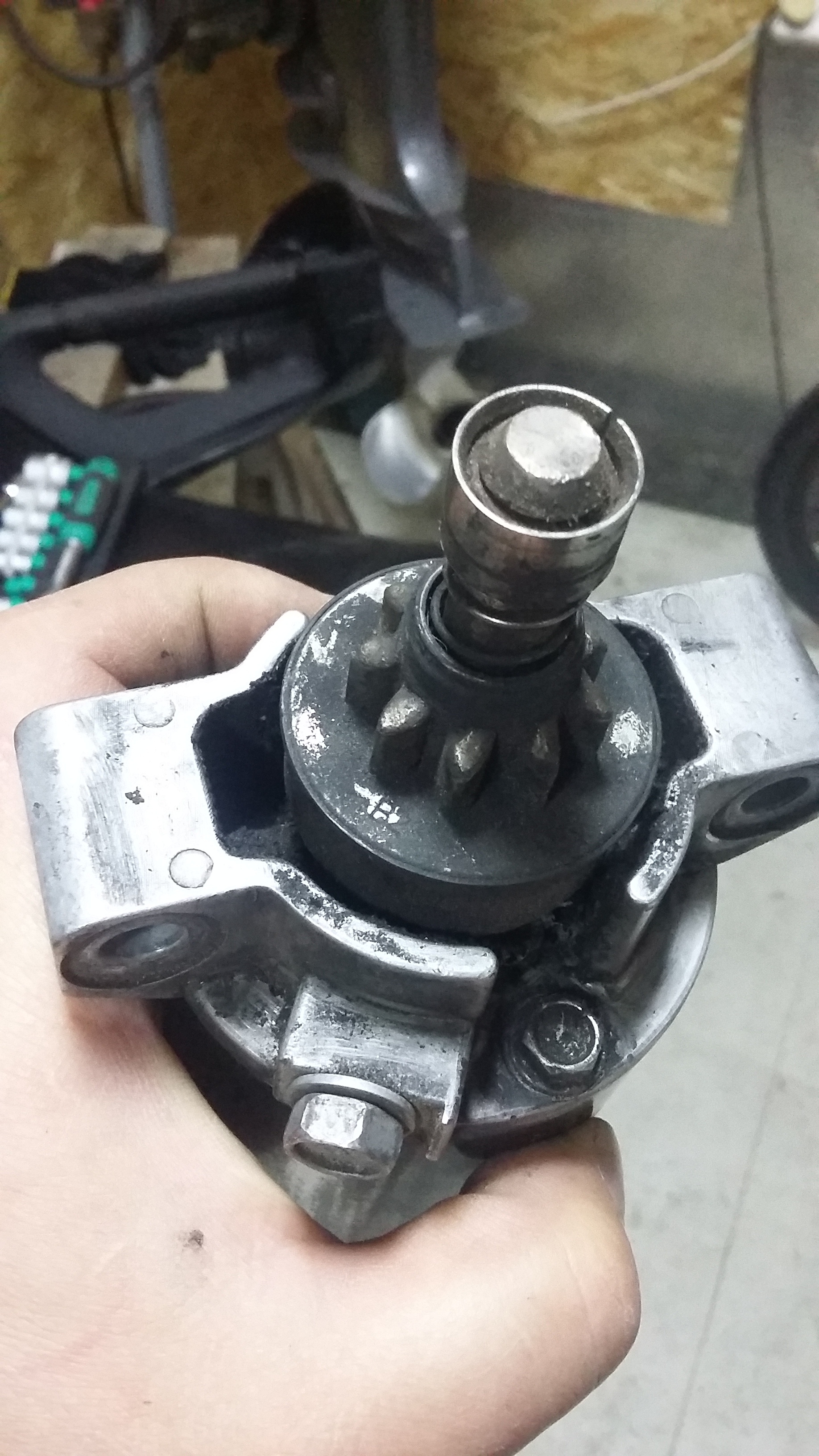

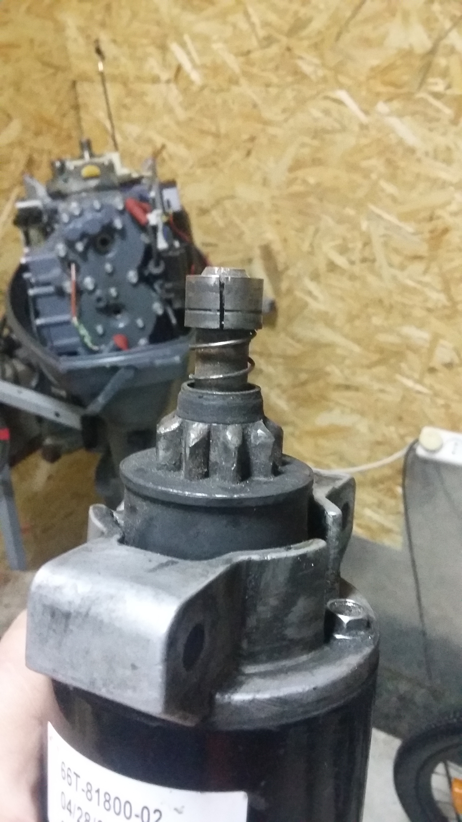

Вопрос такой! я комплект это б\у брал, понятно он поюзанный, но обратил внимание на трещину 20180410_211639.jpg так должно быть? Пальцами шевелишь этот наконечник, он плотненько там сидит... и еще пока маховик не поставил может какие то регламентные работы стоит со стартером провести, там что нибудь смазывается? 20180410_212505.jpg я его конечно еще подчистил, но не разбирал.
11 548
5 125

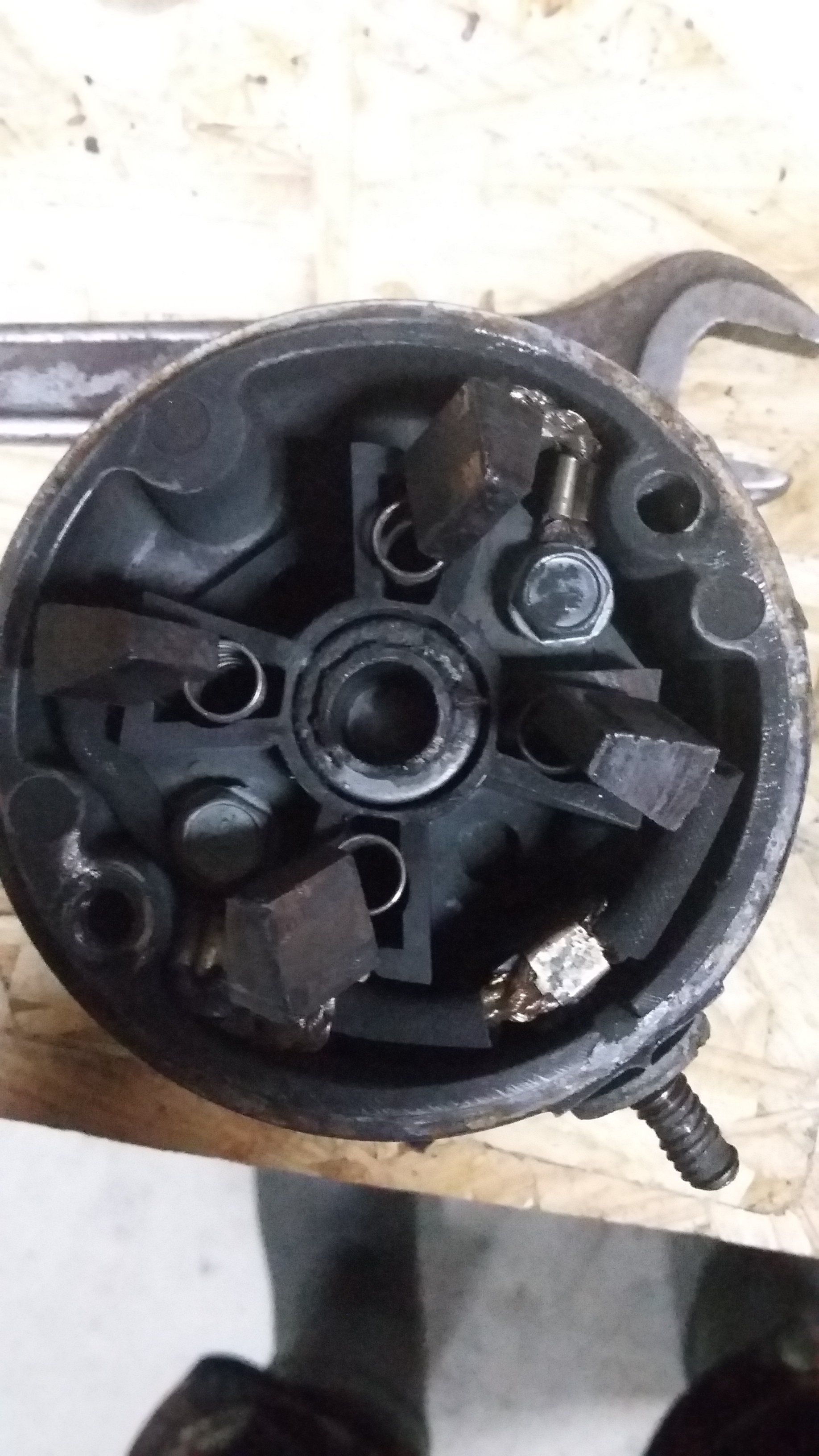

Трещины быть не должно, разбери, проветь щетки, частенько поподаются утопленики, у них щетки клинят.

Чё с трещиной то делать...
Может её как нибудь подворить или запаять возможно? Я так понимаю это "кольцо" выполняет роль стопа, ограничителя для бендикса и/или опора для возвратной пружины...
Или сразу сносить стартер в сервисный центр, там уж точно скажут, что с ним делать...
А как щетки проверить?

Разобрал20180412_200758.jpg вот щетки? И как они? ☺ на мой взгляд хороши! Единственное в центне на втулке медной края сколоты, на сколько это критично?
