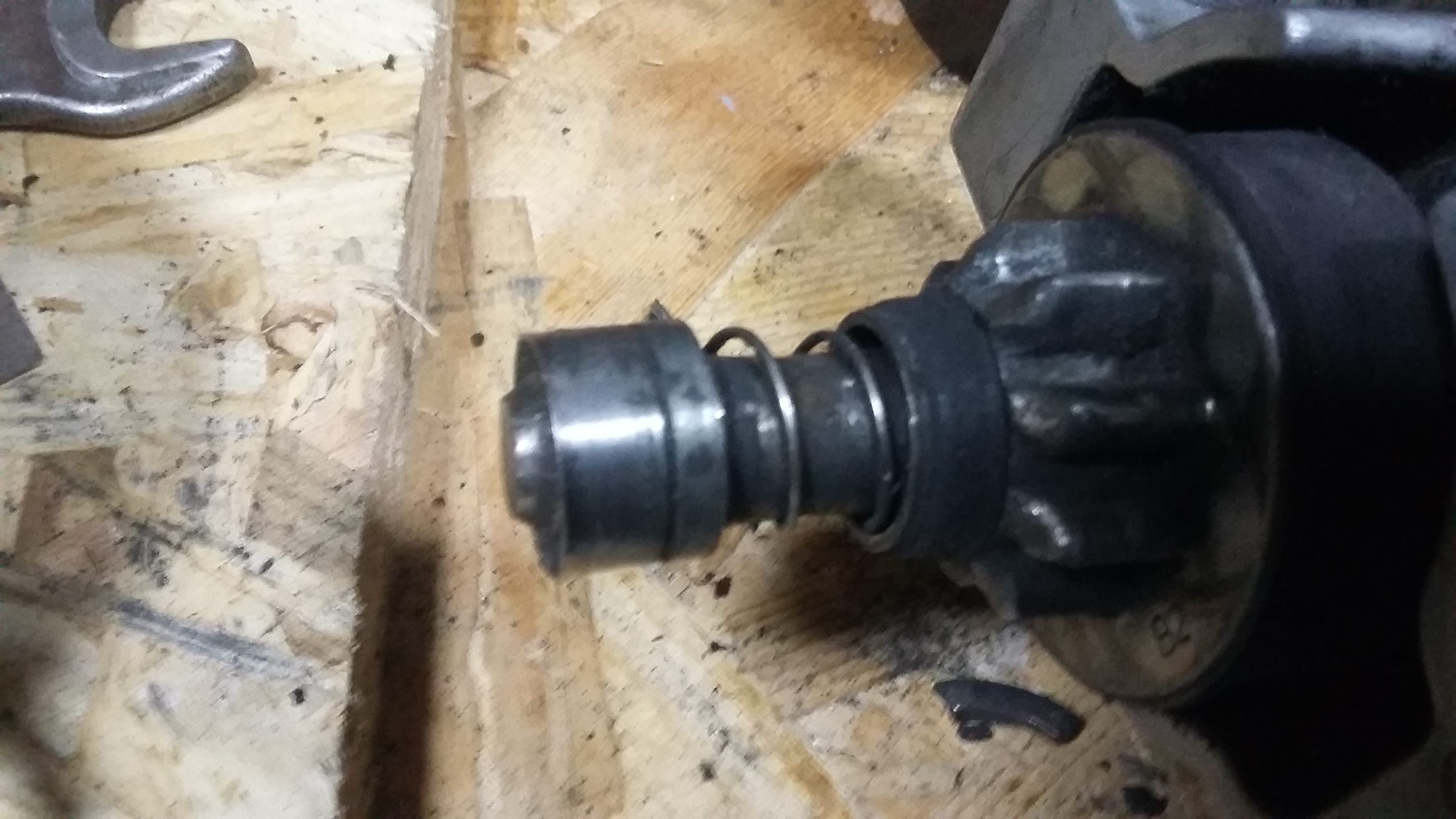

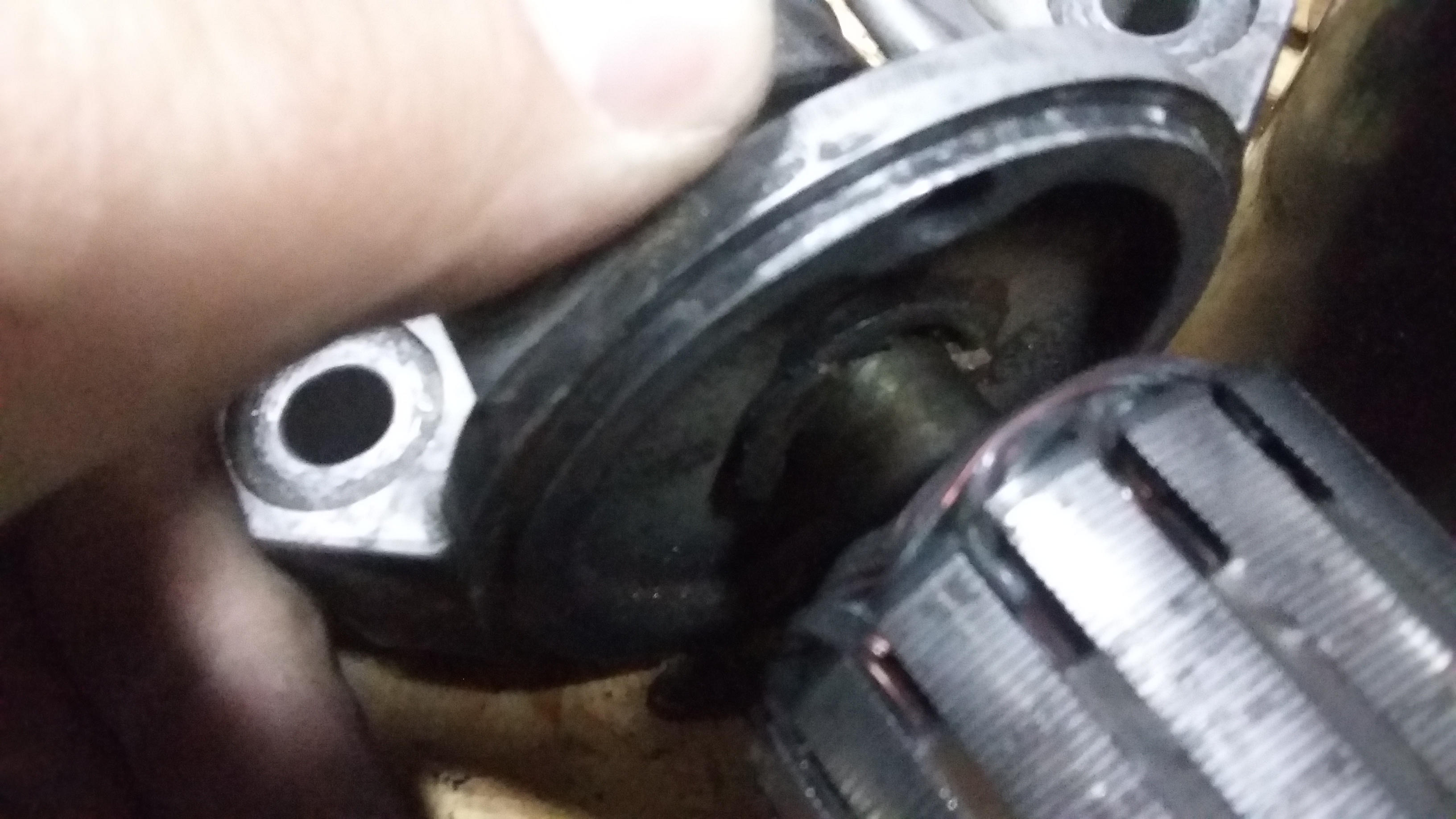

И вот тут тоже втулка медная сколота...20180412_204044.jpg и болтается вал в этой втулке, это нормально?

Кинул провода на прямую на стартер, бендикс крутится, но не поднимается...
11 548
5 125
Втулка сбивается вниз, внутри неё стопор, его снимаешь и разбираешь. Разберёшь определишься.

Вчера когда стартер подключил на прямую, наблюдал такую картину: стартер крутит, но бендикс не поднимается и звук от работы стартера исходит грррр страшный. Мысли такие: медные втулки верхняя и нижняя, со сколотыми/сбитыми краями, потому как у них ахрененный износ и вал якоря болтается в них как ххх в банке от этого при вращении валом расколотило эти втулки а также из-за этой причины вал не может набрать скорость, чтоб бендикс центробежной силой выкинуло на верх.
1. Правильно ли я размышляю?
2. Кто нибудь сталкивался с заменой этих втулок? Возможно ли их выточить из второпласта или еще из чего?

Ничем их не заменишь, кроме медно-графитовых. Можно пошукать в автомагазах, может что то подобное от какой нибудь машины и подойдёт. Лучше бы конечно чтобы наружный диаметр подходил, а внутренний если и меньше, то развернуть можно развёрткой под нужный размер

Стартер восстановлен. Все было как я и подозревал, изношенные втулки, верхняя и нижняя.
Совет для тех, кто покупает стартер б/у, пошатайте за вал, если есть ход значит втулка изношена и стартер если и будет работать, то не длительное время (у меня вообще не работал). Заказывал втулки у токаря. Верхнюю подобрал в авто магазине для грузовых авто, нижнюю подобрал сам мастер. Вышли по 300 рэ+пивас. :)

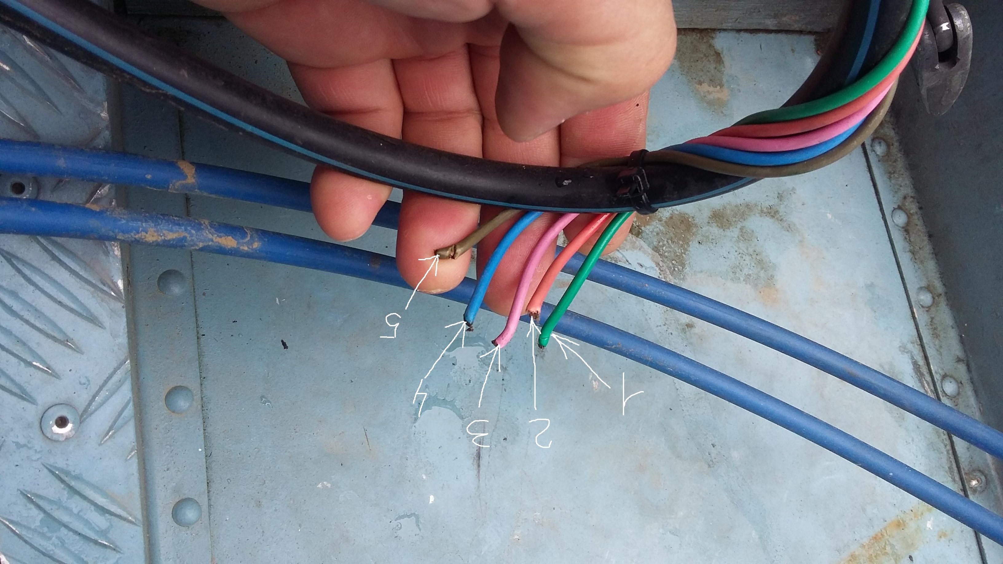

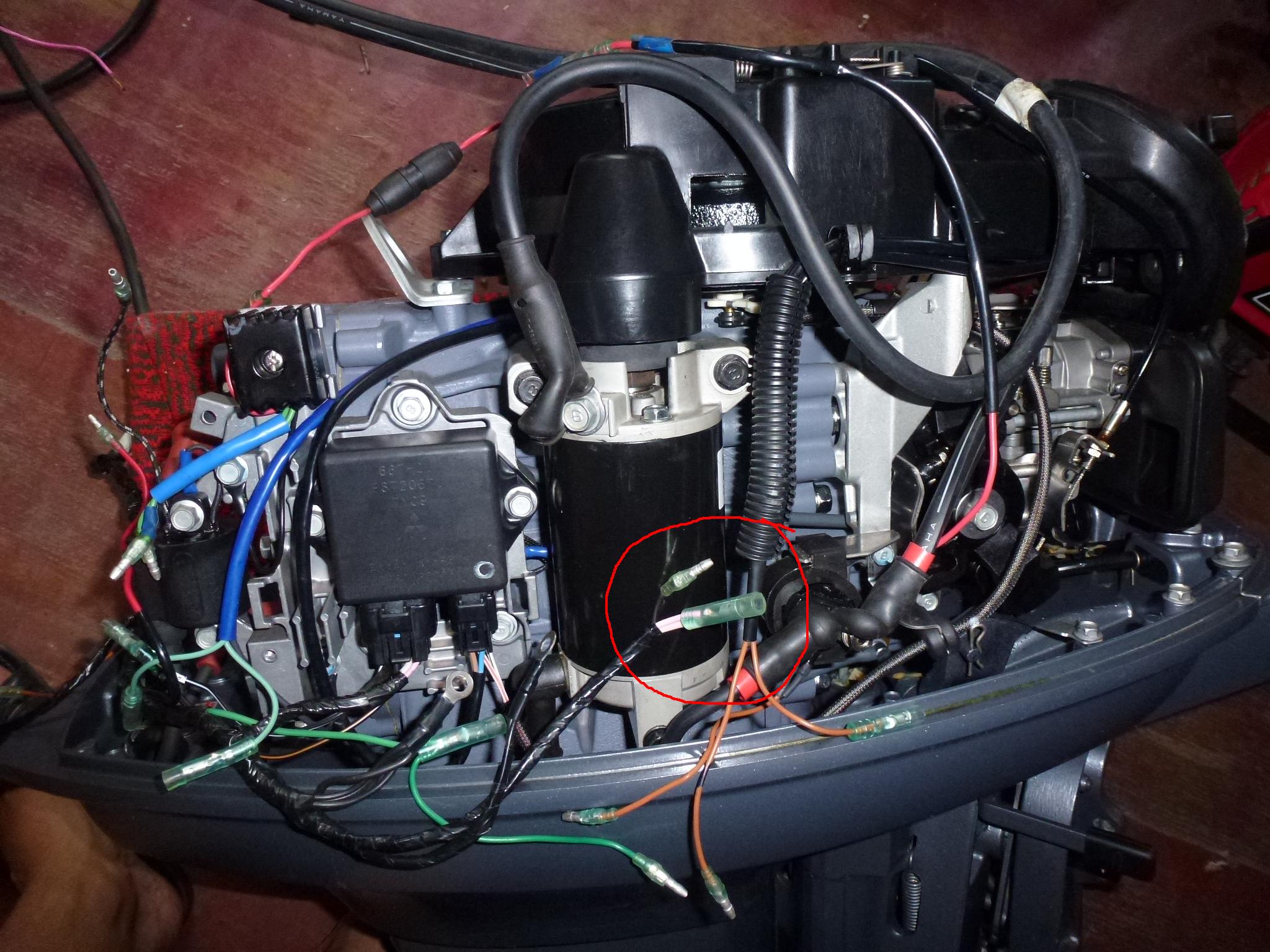

1 зеленый: подключается к зеленому проводу катушки генератора. (это сигнал на тахометр)?
2 красный: + подключается к реле регулятору. (это + в машинку)?
3 розовый: Я так понимаю это сигнализатор перегрева, куда он подключается в моторе?
4 синий: заслонка карбюратора.
5 коричневый: стартер.
6 черный: - на корпус (на фото его нет).
7 белый: стоп (на фото его нет).
Прошу подтвердить мои умозаключения по подключению проводов машинки и ответить на вопросы!

Я выводил на замок зажигания от УАЗа.
Я тему прочел.
По цветам в принципе поманиторил и разобрался...
Сейчас интересует куда в моторе зумер подключается, это розовый провод с машинки. У меня с датчика в блоке выходят 2 провода черный и розовый, черный на массу а розовый заходит в блок управления и не выходит. Где вот его искать...

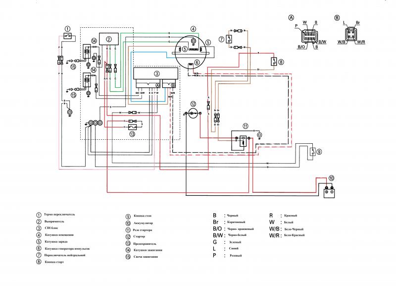

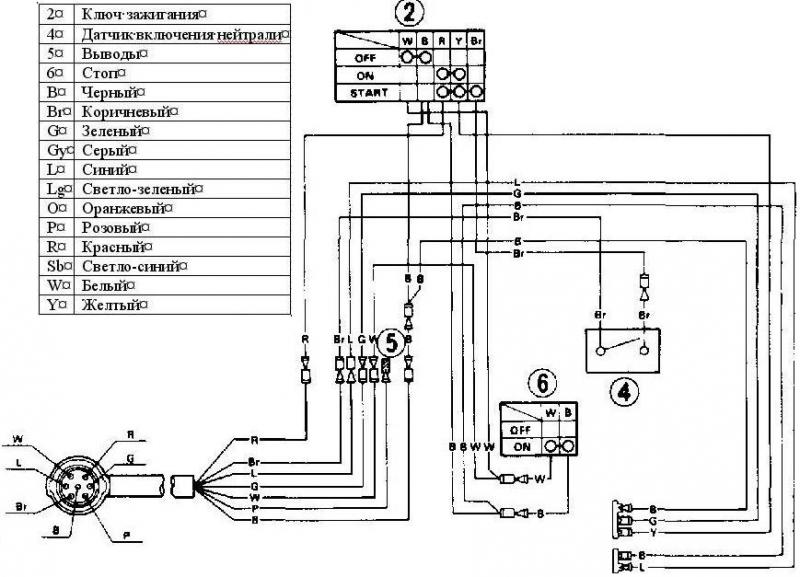

Посмотреть схему, наверняка можно на прямую сделать, минуя блок, я просто сообразить не могу какой блок? и мотора под рукой нет. Схемка еще такая есть, не очень правда качественная.

Я по этой схеме и разбирался от чей жопы яйца!
Розовый провод идет от №1 терма переключатель и уходит в CDI блок. Где его искать дальше хз, если конечно к нему цеплять нужно...

А в косе нет розового провода которая к машинке идет?

Есть, он же на фото под №3

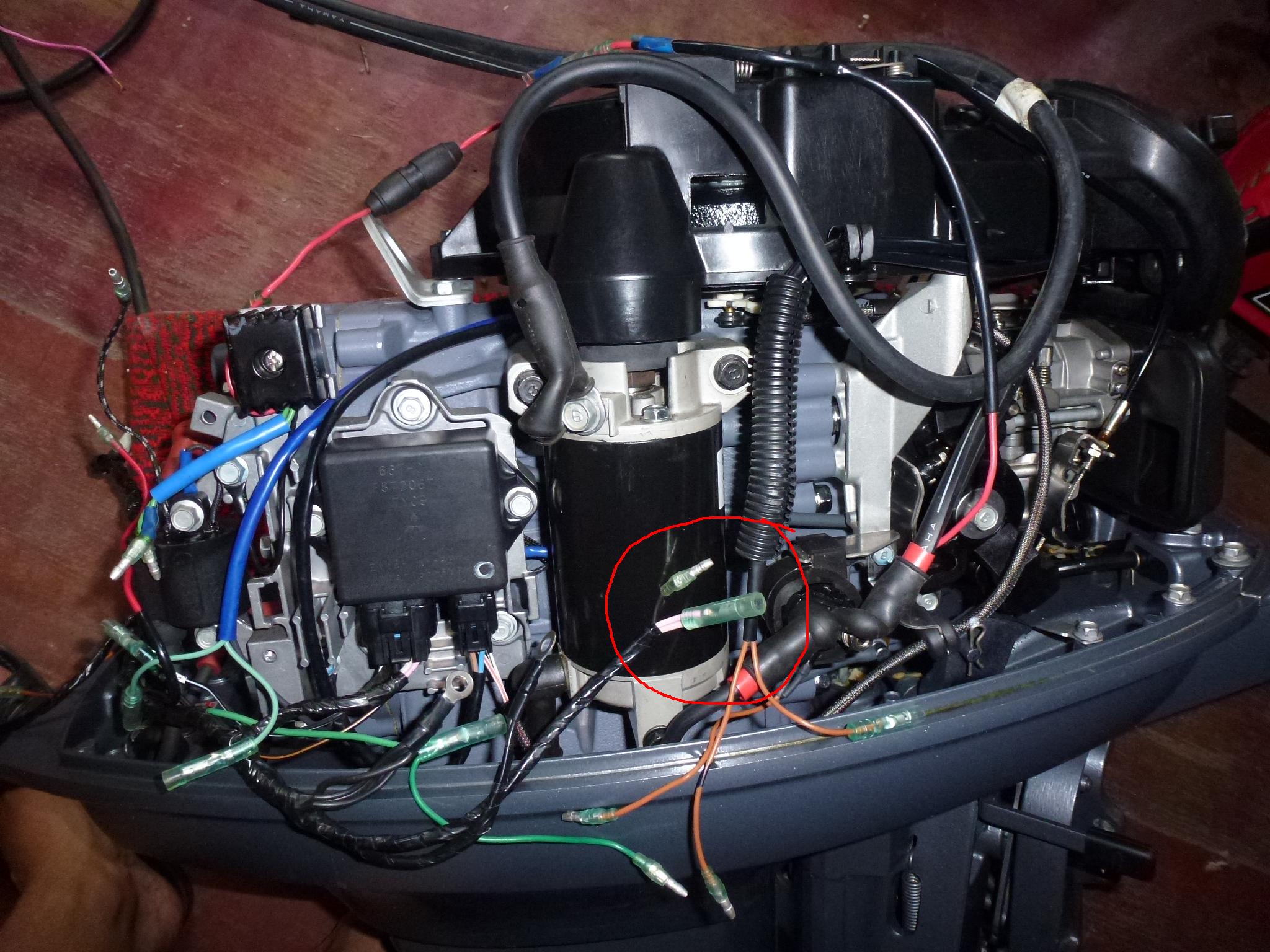

Фотка спёрта с интернета.Розовый.JPG я подозреваю, что это он, но от куда он выходит?

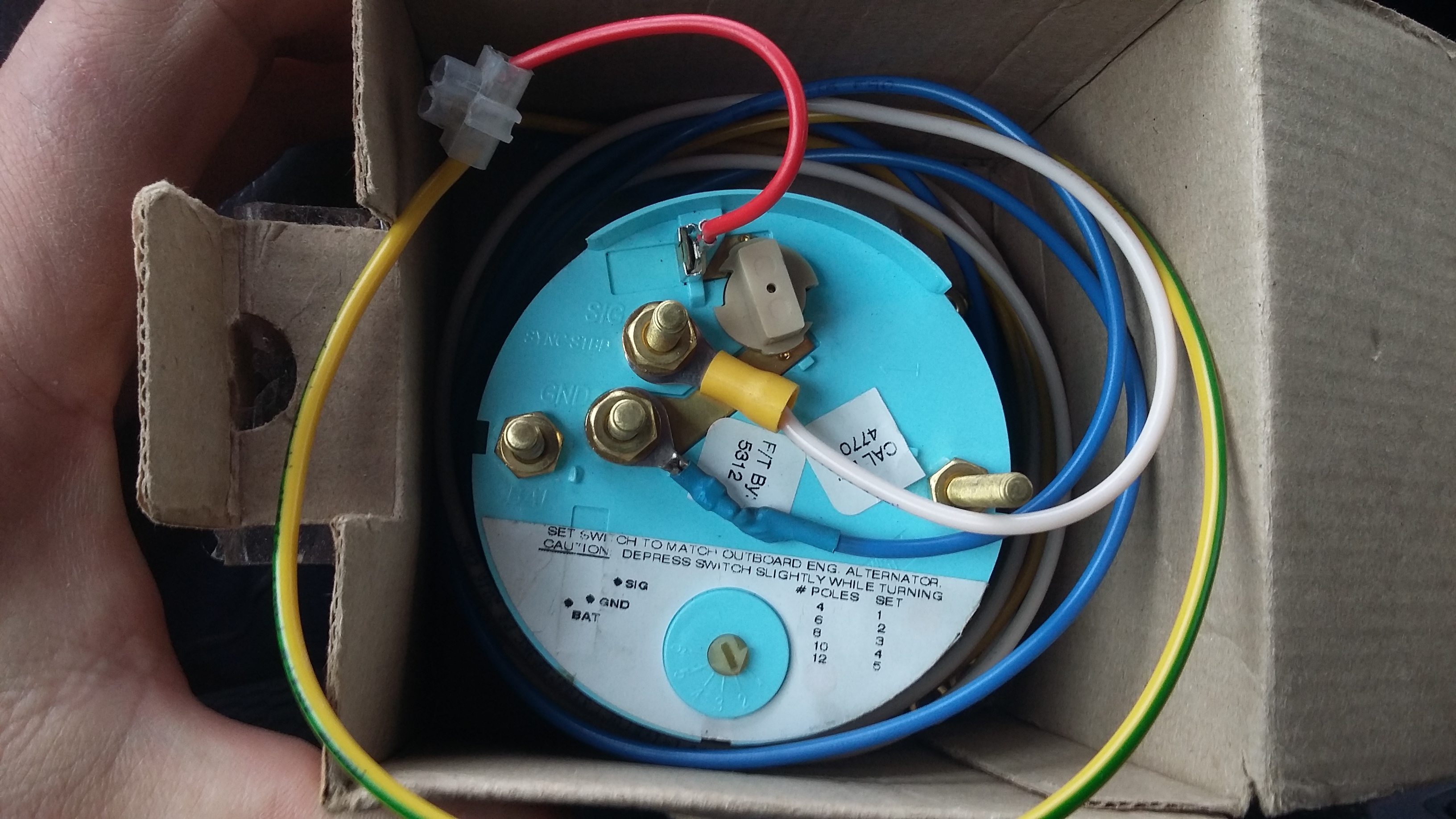

Подключил тахометр фария новый от машинки, поворачиваю ключ зажигания, зажигается подсветка, завожу, стрелка не реагирует. Мультиметром смотрю напрежение на акуме 12,67 в после пуска показаткли мультика сходят с ума, тоже самое если меряю на моторе зеленый провод и на тахометре, только там в заглушенном состоянии 11,6 в показывает, что может быть? Почему тахометр не работает?

Я понимаю что сигнал переменка. Я не понимаю почему тахометр не работает, если сигнал прощупывается... получается что прибор нужно проверить, поищу к кому можно его подцепить для проверки.

Согласен. Нужно наверное видио снимать, чтоб понятно было.

Заехал сегодня к дилеру ямаховскому, думал отдать тахометр на проверку работоспособности, мастер взял его в руки, посмотрел и сразу сказал какую ошибку я допустил...
