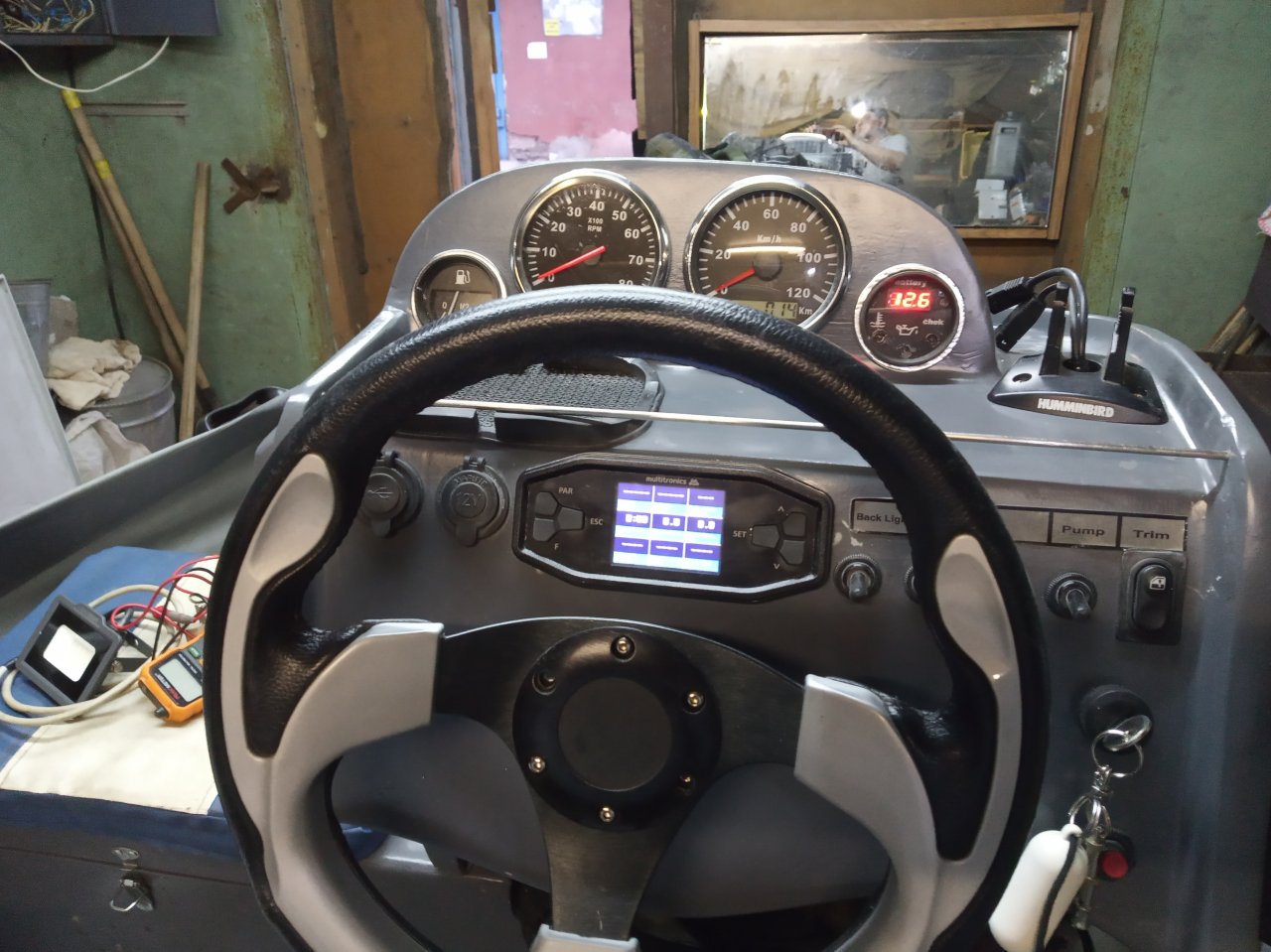

Всем здрасти !
Давно ни чего не писал , все как то некогда было . Ну , первое , хочу погордиться - купил-установил маршрутный компьютер Multitronics CL-610 .
Прикольная штукенция , в плане смотреть параметры двига во время работы . Еще правда не со всеми функциями разобрался , большинство параметров показывает только при заведенном двигателе , что естественно делать надо только на воде , а не очень то много времени свободного есть . Врезал в панель , вот так выглядит щаз приборка в лодке :

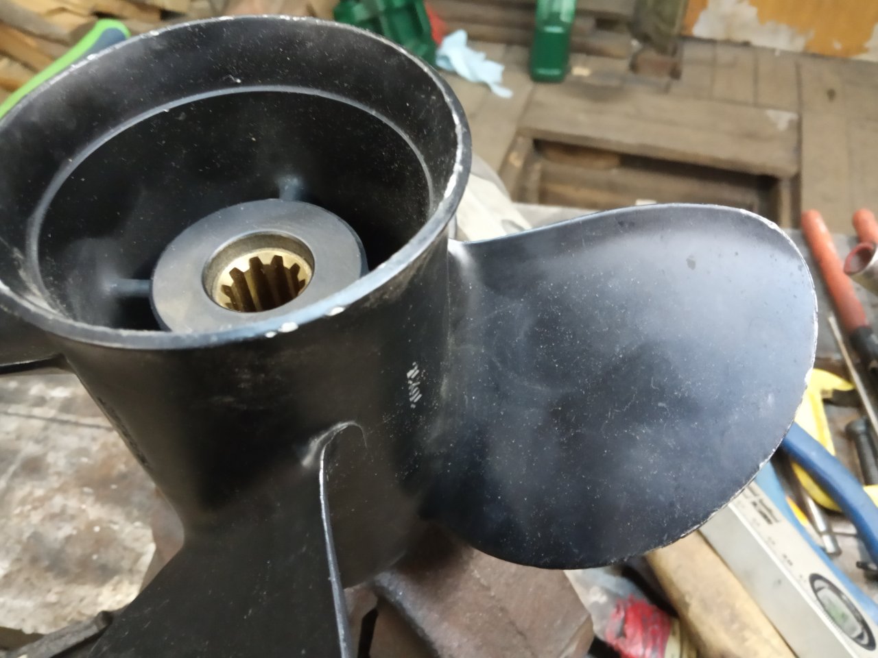

Ну и немного моего опыта по подбору винтов . Правда мои изыскания мало вам помогут , но все же ...
Попался мне тут за недорого винт Солас 15 шага четырехлопастной . Из старых выпусков еще . Сделан так добротно . Лопасти с интерцептором .
187227
Переделал на 11 шаг . Будет грузовым . Получилось вот что - 38 км/ч , об 5400 макс . При том , что загрузку мотор вообще не чувствует , что один ездил , что с полной загрузкой ( эт примерно 750 кг в общем ) . С загрузкой выход на глисс чуть дольше .

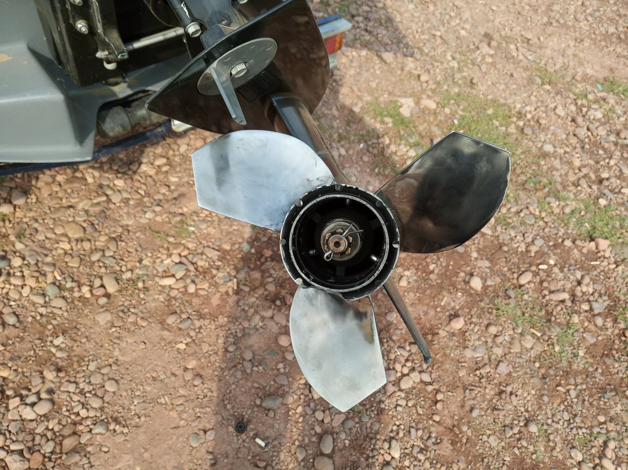

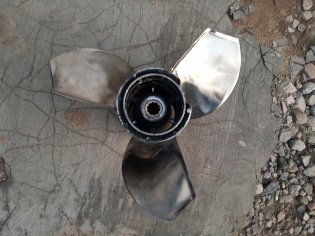

И изготовил на основе убитого винта новый винт - нержавейка . Закладывал такие характеристики - угол откидки 15 гр. , шаг 13 ,по мотивам мичиган баллистик . Делал его в расчете на будующую раздушку . Был один промежуточный вариант :
187229
Сдесь был интерцептор отогнут . Но , не понравилось как едет ... После подгонки подрезки получилось вот что :
187228
Сегодня обкатал , результат меня порадовал - скорость 45км/ч при 5300 оборотах , правда немного затяжной выход на глисс , всетаки тяжеловат сейчас винт . Задумался сделать 12 шаг , или 11 с такой же формой лопастей , будет как грузовой и скоростной в одном лице . Раздушку еще пока не планирую , немного с финансами напряг .
