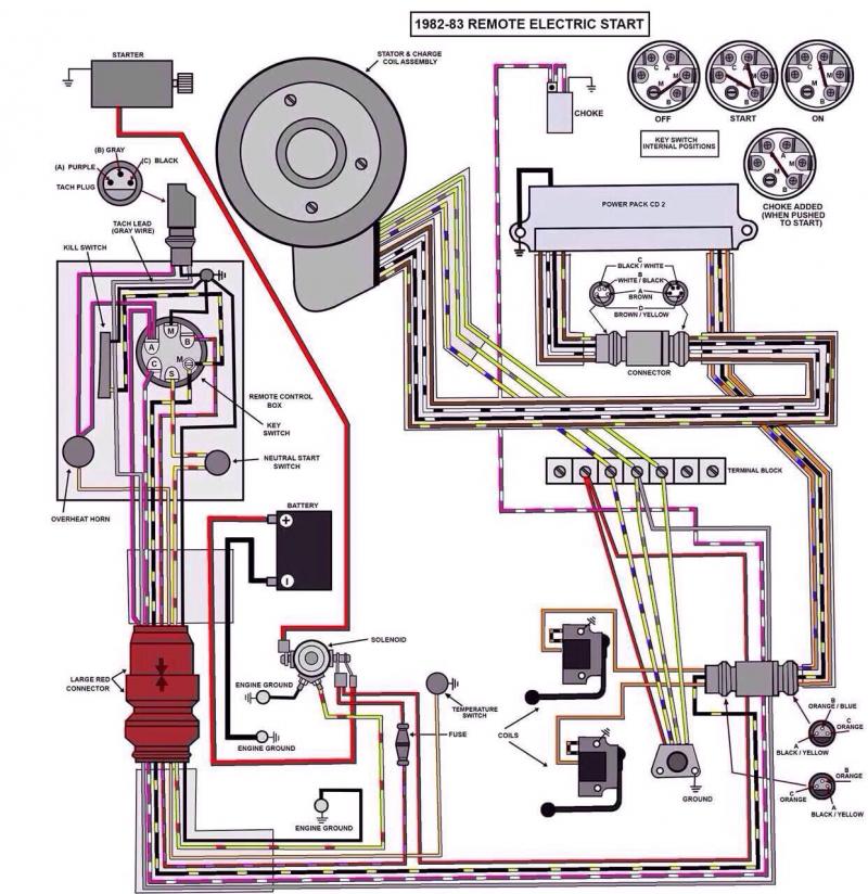

Если вро не будет,то вот схема.
Максиму из Киева спасибо за цветные.

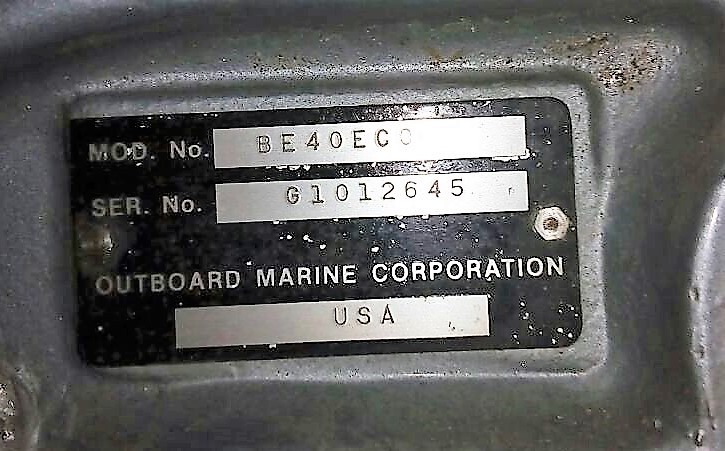

Игорь, у тебя мотор 85г.в. если верить каталогу.
Я точно не докапывался но все может быть 85 или 86 по шильде не пробивается, я смотрю по 85 году

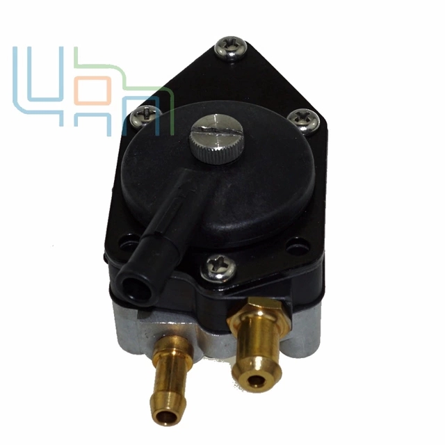

Если подключать этот насос, к черному фитингу подходящий бензин, к одному из жёлтых фитингов на карбы и подкачку, а другому жёлтому фитингу на картер? Так ведь?
выше есть фото я взял с тайги на два карба один пущу через тройник на карбы второй на подкачку два оставшихся вход топлива и вакуум,как то так думаю :unknown:

Нижний- к картеру
Средний- к карбу
Верхний(чёрный)- вход бенз.

Вот спасибо. :good:

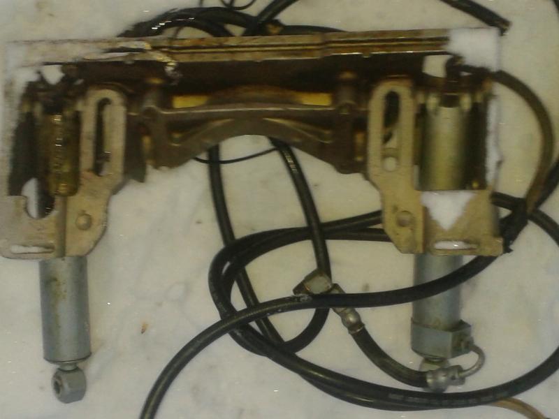

Всем привет подскажите какие шланги можно поставить на такой гидро подьем

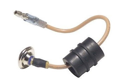

Каким аналогом можно заменить температурный датчик 0584592
ArtCool
20.09.2017
37
Норильск
Артём
К5М2
Нептун23, Эвинруд40
Вот этот
ArtCool
20.09.2017
37
Норильск
Артём
К5М2
Нептун23, Эвинруд40
Если только не через е-бей.
ArtCool
20.09.2017
37
Норильск
Артём
К5М2
Нептун23, Эвинруд40
Что-то кроме е-бея не могу нигде найти.
