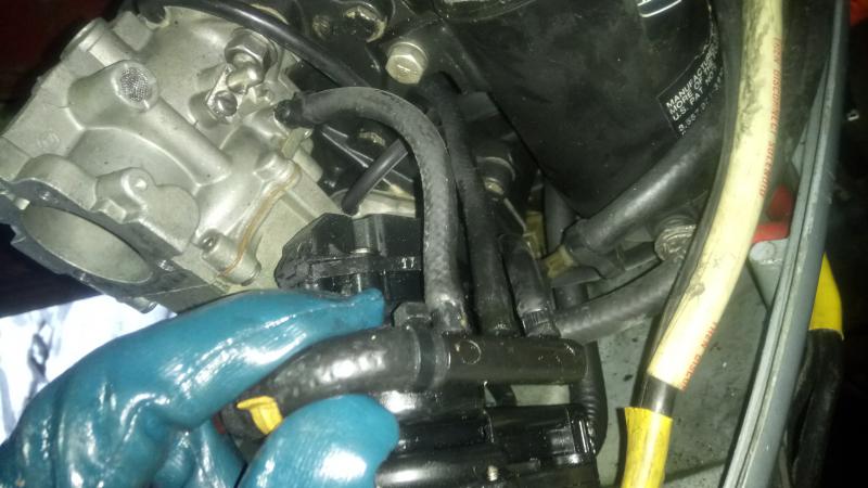

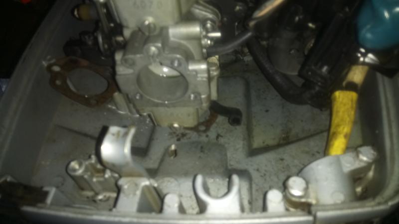

Сегодня решил разобраться со шлангами от ВРО, так как не мог понять почему и куда идёт три шланга от ВРО (как бы готовая смесь). решил снять ВРО, два шланга идёт на карбы, а третий уходит за карбы и уходит куда-то в двигатель под маховик. Для чего он?

Должно быть три шланга.один на тройник к карбам второй на авто подкачку.и третий на вход от бака

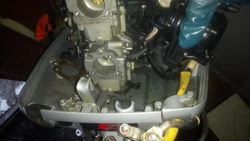

А шланг между карбами и поддоном выходит с движка снизу и просто болтается? Для чего он? На фото он под карбюраторами.

Еще

Спасибо, буду дальше разбираться.

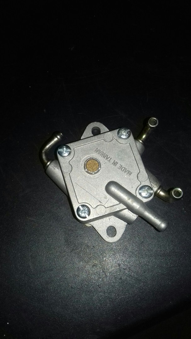

Вчера купил топливный насос буду ставить

Если не секрет снегоходовский или от чего другого? И как подключишь можно фото отчёт как и куда? Спасибо!

Снегоход тайга на два карба отчет будет

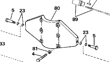

Кто скажет какие винты подходят на мой мотор,хочу в запас купить

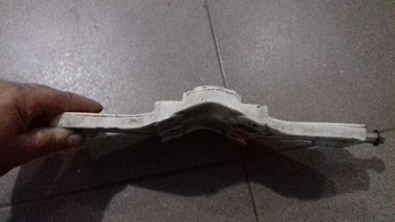

Приехала запчасть на гидро подъем :good: закончу с лодкой займусь ревизией мотора

С накладкой для гидро поздравляю.

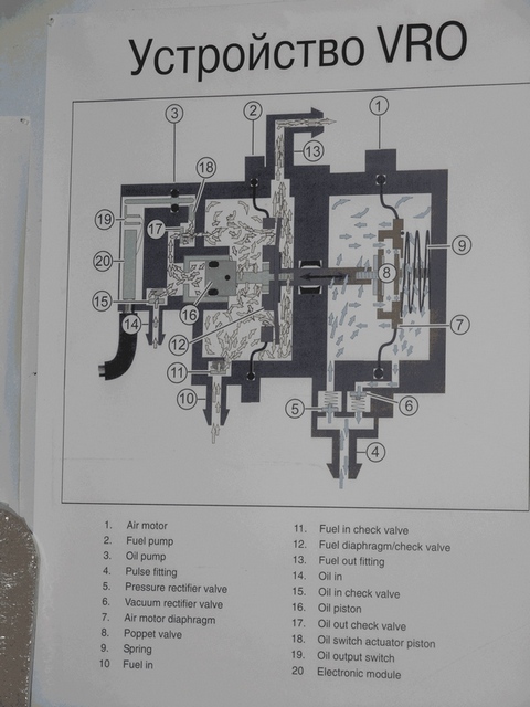

По этой схеме патрубок 4 соединять шлангом с картером? И если менять на бензонасос, делать тоже самое?
Да,пульсации в картере через штуцер.
Бензы бывают со штуцером( отверстия в полость под мембраной нет),а бывают без. В них пульсации через отверстие между крепежными винтами. Посмотри справа( по ходу) есть ли отверстие. Или штуцер. Если отверстие,а бенз с тремя патрубками,то можно просверлить в нем отверстие,а штуцер заглушить. Все будет работать.
Потребители конечно можно подключить. Аккум же будет? Если дашь адрес,скину по электричке. Модель бы хорошо ещё знать.

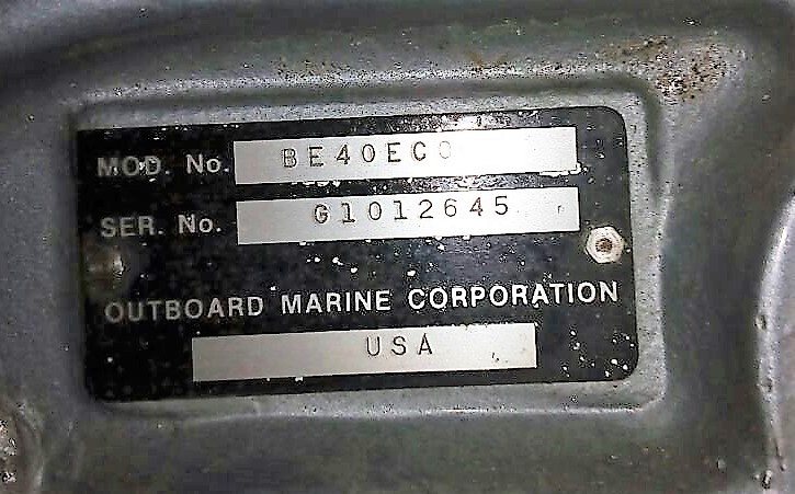

Это мой эвин 40 1986 год как на нем можно сделать зарядку?

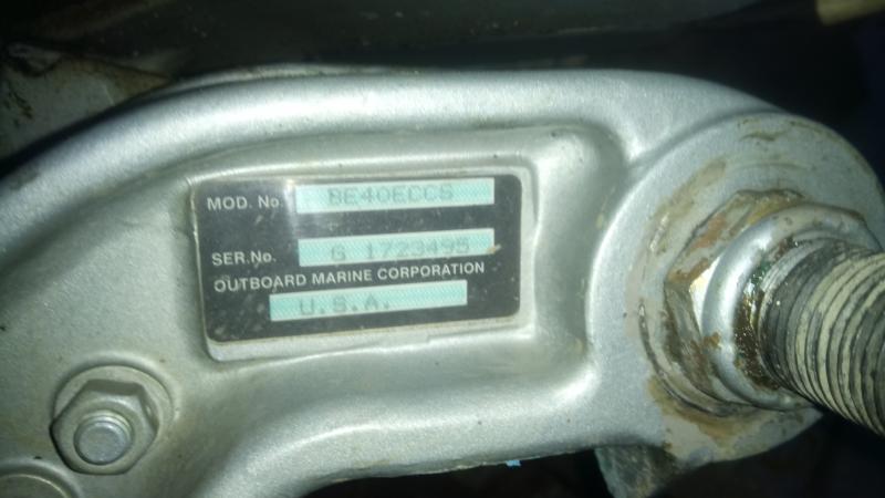

А вот мой, 1988г.в. от рождества.

Игорь,я тебе в вк схемы кидал.
У тебя стоит диодный мост. На поздних моделях с регулятором стоит другое зажигание с более мощным генератором.
Красный провод с моста- +.
