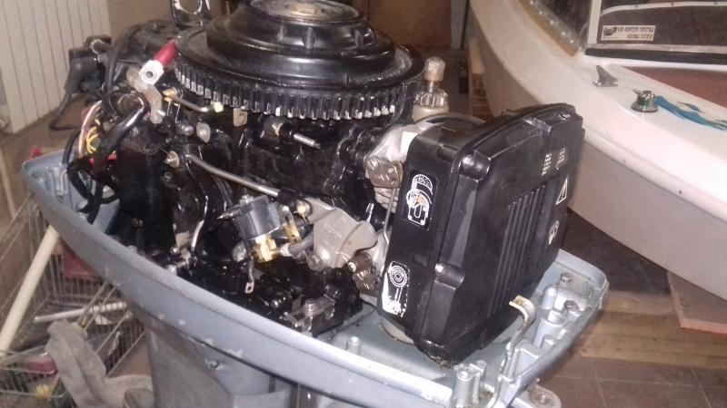

Всем привет привез вчера моторчик :) начну разбираться что к чему,таких у меня еще не было :shock:,по шильдику не пробивается прим 84-86 г

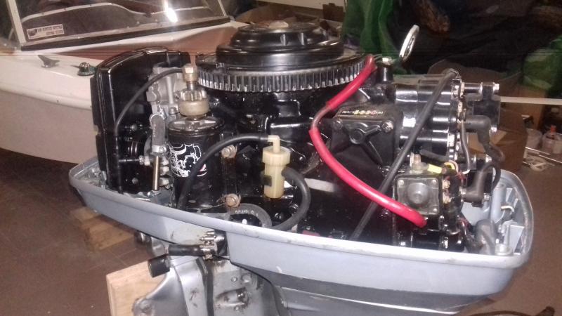

Да нужно только электро клапан подключить.но ревизию буду делать чтоб потом сюрпризов не было.да авто микс выбросить.смесь сам делать буду

Возник вопрос зарядка есть на нем а то что то розетки не видел?

Игорь,должна быть. Провод красный приходит к реле пусковому . Далее через предохранитель + идет через фишку красную к машинке ипотребителям
Давай скину в вк по электрике все к нему.

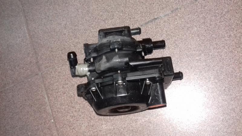

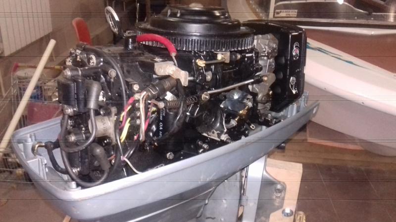

Поздравляю с приобретением! На днях стал тоже счастливым обладателем be40eccs привезенного мне из СПБ. Поменяли свечи, померяли компрессии, при тестовом пуске завёлся с пол оборота, но проработав на х. Х. с прибавлением газа заработал зуммер на дистанции. При включении передачи ограничиваются обороты 2000-2500, зуммер так же пищит. Из контрольки вода бежит как будто он пива с вечера на сосался. Двигатель не горячий, рука терпит. Прозвонили температурный датчик, оказалось провод, где-то контакт обломон под изоляцией и в самом датчике. Отсоедив датчик от цепи, повторил запуск, всё повторилось. Почитав на форуме в чем может быть причина наткнулся на vro. Вчера съездил и визуально осмотрел мотор, оказалось масляный шланг от штуцер просто отброшен и не заглушен. Бензин мешал с маслом отдельно. Вопрос такой: Зуммер мог срабатывать из-за ВРО и ограничивать обороты?

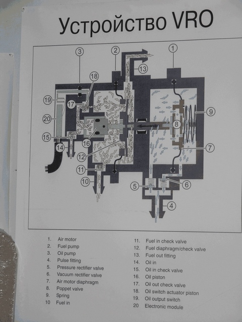

Теоретически да. Фишку вро попробуй отключить.
По хорошему надо тройником соединить штуцера входа масла и бенза в вро. 14 и 10

Я бы сказал что скорее всего это он и есть.

Volgasar, т.е. чтобы по штуцерам 10 и 14 поступал бенз с маслом разбодяженный?

Да. Просто тройник. Можно 14 заглушить ,но мне кажется с тройником будет лучше, поршенек 16 будет работать по назначению. Могу ошибаться.
Можно поставить бензонасос и вообще убрать этот узел(вро)

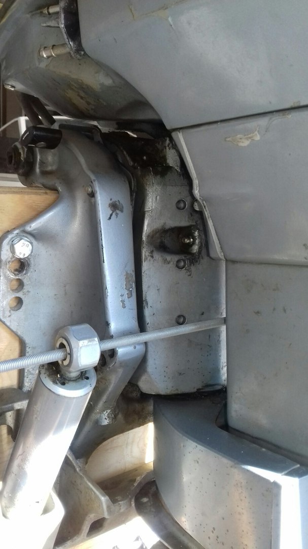

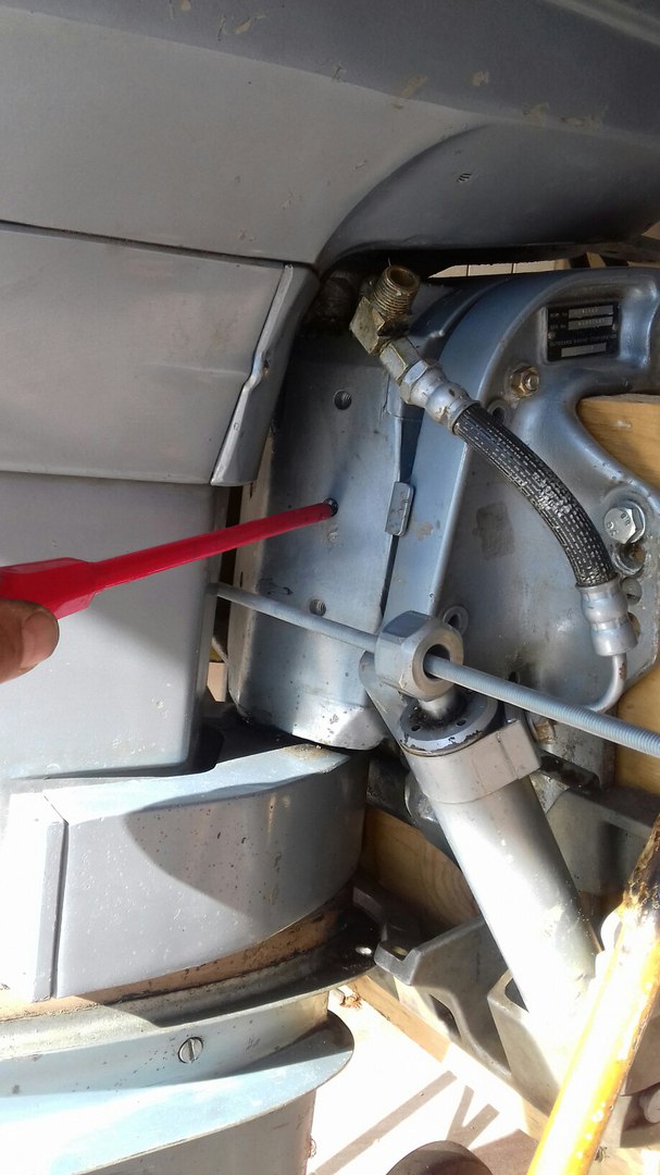

Выручайте у кого есть такой мотор с гидроподъемом нужно фото крепления к мотору,указал отверткой куда крепиться, не охота колхозить хочу заказать,если есть у когото эта деталь то куплю :shock:
