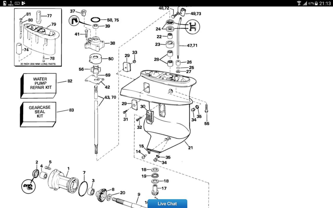

Так я ж говорю, в этом месте не критично как. Защитили пружинку от агрессивной среды. ИМХО
Что в принципе нормально, а между ними смазки набить.....ща гляну как на редукторе.

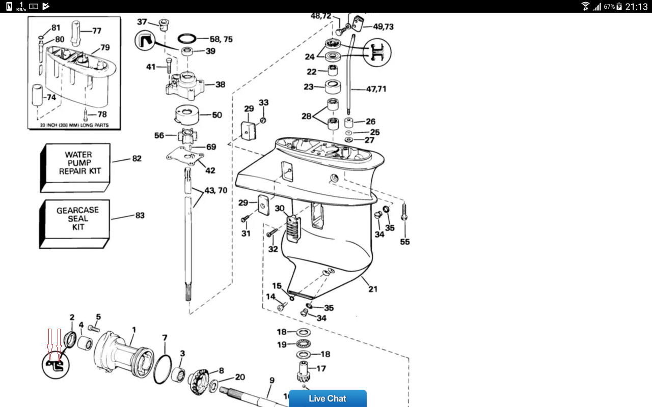

Наоборот почему-то? Посмотреть вложение 143571
В редукторе стоит один сальник, но он двойной, с двумя пружинками, во внутрь и в наружу, присмотрись на рисунке там 2 пружинки, кстати на фирменных сальниках, на всех лодочных моторах (не китай), все пружинки нержавеющие

Так Миш и я об чём - пружинки то наружу, что на гребном валу, что на главном, в отличии от коленвала , где сальники пружинами вовнутрь. Я и пишу за это - почему такая разница?
Кстати на гребном валу или один двойной или два одинарных.
Леш, на КВ нет большой разницы, ибо в нем пульсация давлений(давление-разряжение). Сальники ставят пружинами к объему, который нужно изолировать. Ну можно сказать,откуда ,,давит,, В редукторе при нагреве давит на сальник изнутри( в сторону пружины), а при остывании ,, втягивает,, воду снаружи.
Я так думаю, может кто более грамотно сформулирует.

Вообще, пружиной ставится к ,,изолируемому,, объему.
Вот именно, а тут получается изолируем выхлопную трубу...
надо будет видос пересмотреть, качество то еще, может не рассмотрел
Ну блин.., в картере на этот сальник как давит, так и ,,высасывает,, Пофик как. Может американы подумали, чтоб газы не засасывал?:)))
Я не знаю.

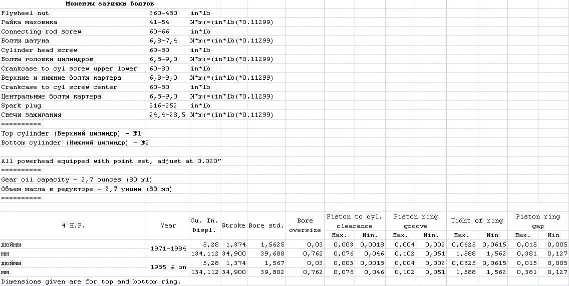

Нашел где-то здесь книжку в пдф johnson_outboard_repair_manual_ 1-60hp_1971-1989, окучил из нее в табличку по 4-сильным моторам.
Но косяки присутствуют. У меня мотор 83-го плюс россыпь с 86-го. Поршни одинакового диаметра 39,688. Кольца разные по толщине, в одном (х.з. какого года) 1,588, в другом меньше, на глаз 1,1-1,2.
С кольцами засада. Есть в проаже ремонтные 39,75мм от Хонды Дио, но толщины в наборе 1,2 и 1,5. Не подходит, еще и 4 комплекта брать надо.
И масла в редуктор у меня еле-еле 65мл влезло, и то боюсь что перелил.
Я не знаю.
Давление выхлопных газов выше чем давление картерных.
Для примера на мотоциклетном моторе сальник со стороны сцепления и коробки передач стоит пружинкой в сторону сцепления и коробки , дабы не засасывал масло с коробки . Со стороны зажигания стоит пружинкой к коленвалу
Да все может быть. Только ,,на ходу,, все несколько меняется

Паша не думаю,что на ходу давление картерных будет превышать давление выхлопа
