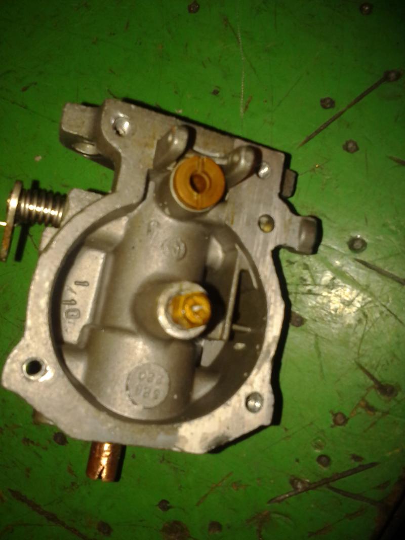

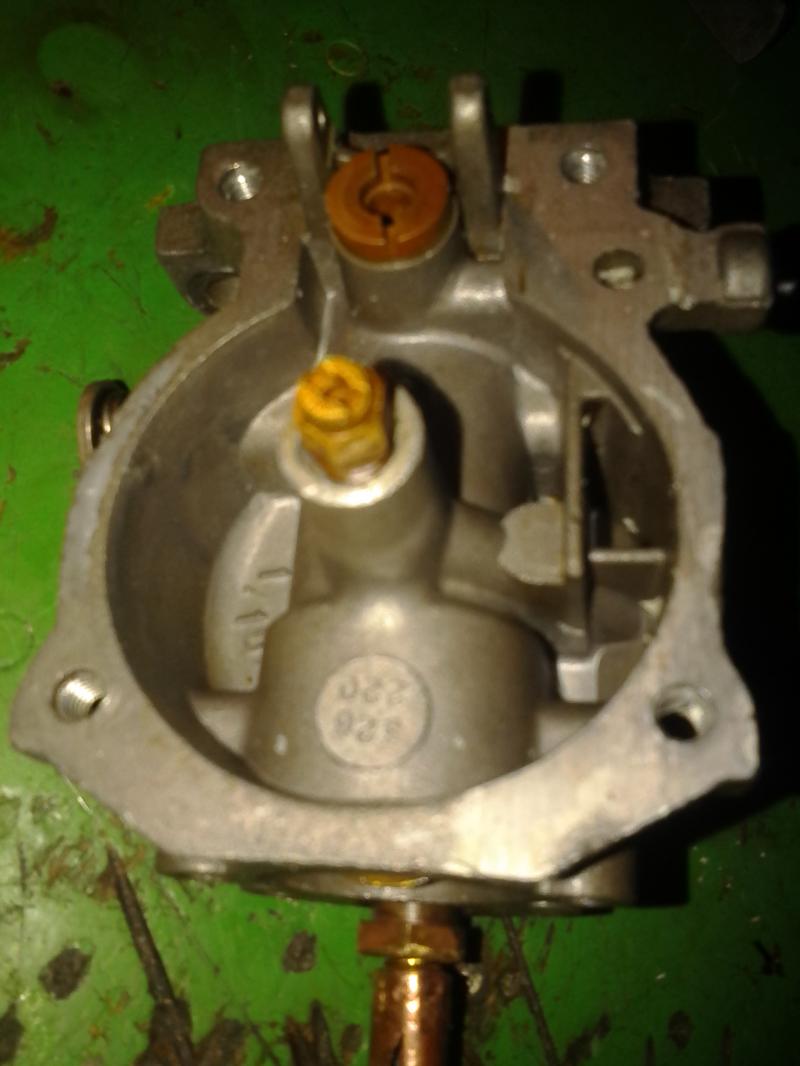

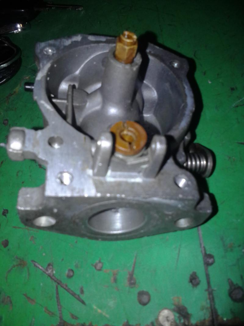

Фото карбюратора джонсон 4. какой то грамотей не про фрезеровал всю площадь прилегания только одну сторону

Прокладка резиновая есть штатная на карб но в том месте где сделана фрезировка на фото видно сочится немного бензин по стыку карбюратора

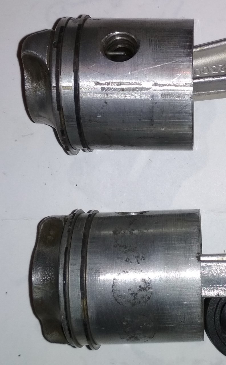

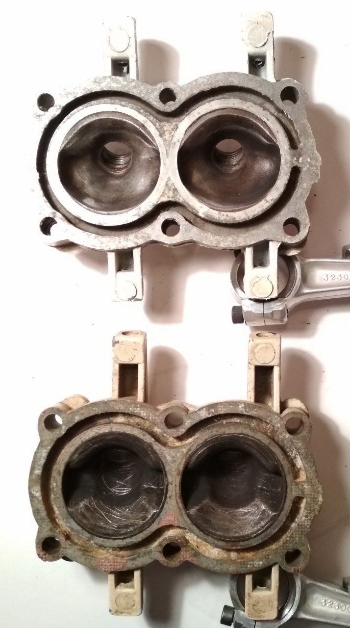

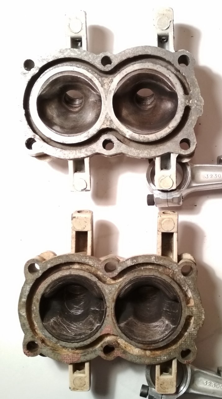

Тоже стал счастливым (или не очень, лето покажет) обладателем Джонсона 4 л.с, 1983 года, J4BRCTA.

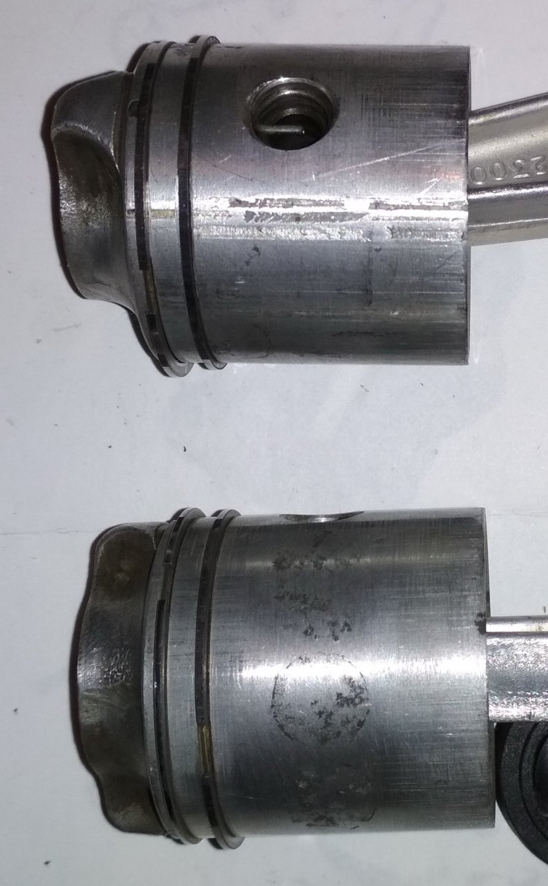

Мотор раскидал полностью в целях профилактики. На верхнем поршне задиры (фото) с другой стороны еще два, в общей сложности как половина этого. На нижнем раковины в окнах.
Прошу совета, как водномоторное сообщество к таким поршням относится?
В принципе, мотор достался с коробкой запчастей, есть поршень в хорошем состоянии, но у того кольца (которых нет) толще. Встает проблема подбора колец. Поршни диаметром 39,7, это близко к 2-му ремонтному 39мм, вопрос от чего подходят...

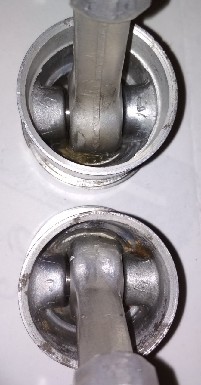

Еще, непонял смысла проточки по внутреннему диаметру на верхнем поршне? (опять фото). В 2-тактных не силен, всегда считал что поршни должны быть одинаковые, в идеале - подобранные по весу.
3-й вопрос:) по крышке блока (см. следующее фото). Внутри, камера сгорания другой формы у крышки 85 года (нижняя на фото, верхняя 83-го). Со слов прежнего владельца, она под 92 бензин, камера сгорания вроде как меньше. Состояние хуже, похожа на перегретую, ставить не хочется... С какой лучше будет работать?

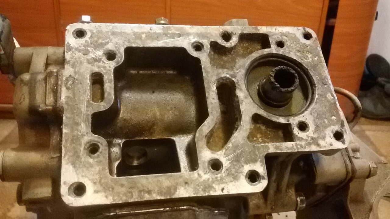

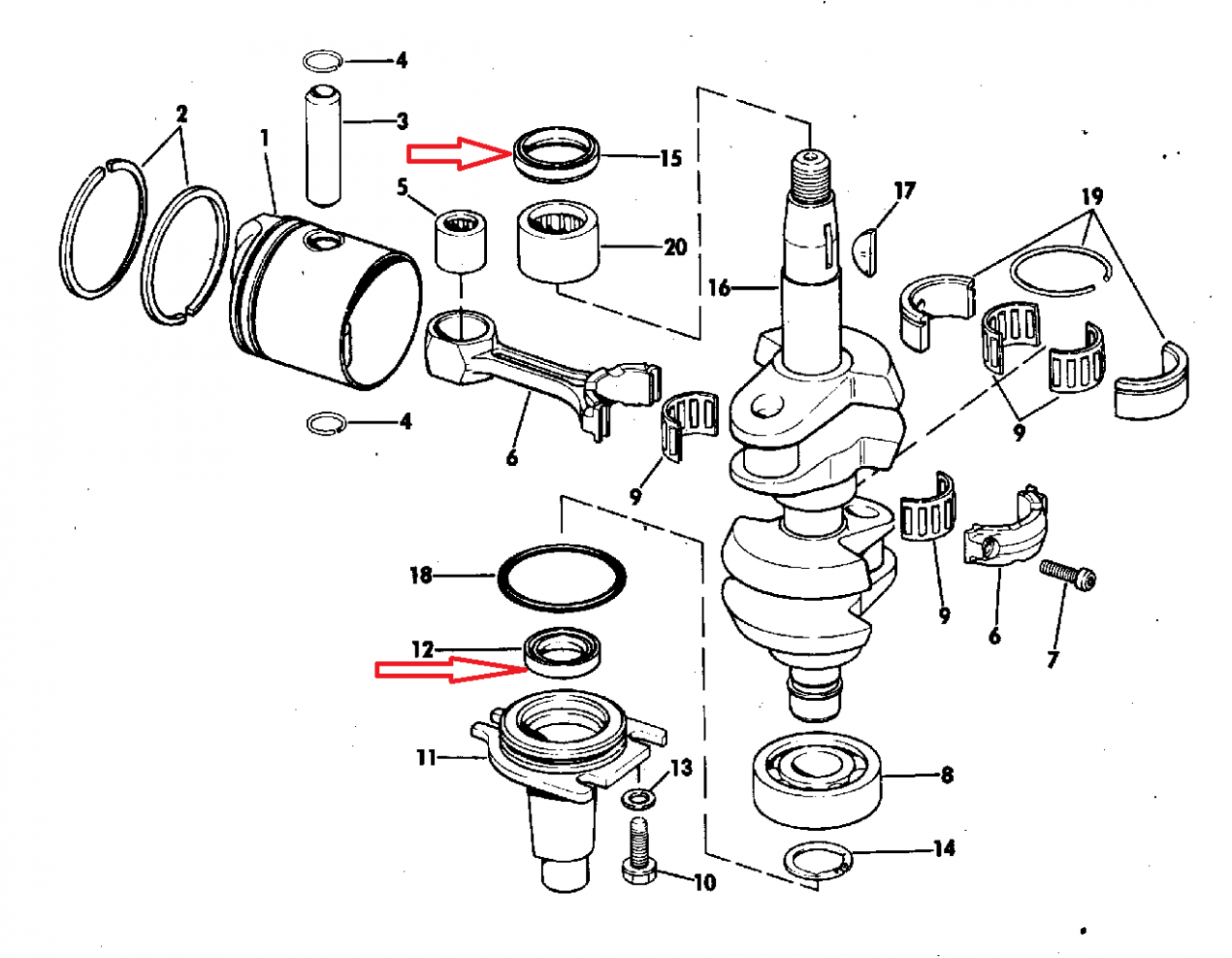

Чуть не забыл, нижний сальник коленвала как должен стоять?
Посмотрел видео от какого-то рукожопа с ютуба, который эвинруд разбирает, там вроде пружинкой вверх, в сторону подшипника, а на картинке с boats.net вниз, к редуктору. До меня его уже кто-то менял, поставили как на картинке.

Эталонный размер на верхней кромке цилиндра, куда кольца не доходят.
Размер по этому мотору я не знаю, но допуски износа думаю одинаковые:Износ максимально допустимый 0.002 дюйма или 0.05мм. Элипс макс 0.003дюйма или 0.075мм. По поршням есть зазор меж юбкой и стенкой цилиндра 0.003до 0.0033 дюйма или 0.075до 0.08мм,зазоры замков колец 0.005до 0.015дюйма или 0.13до 0.38мм.Я думаю что это применимо и к этому мотору.
на убке поршня задиры сглаживаешь мелкой наждачной бумагой , канавки колец прочистить(можешь замочить в керосине на несколько дней).
Промер цилиндров - обязательно!!!
Сальник, если оригинал, то как в каталоге, если не оригинал, надо смотреть.
Головка цилиндров, от разных годов, на сколько они взаимозаменяемы - не известно, но последняя замена по номеру детали, у них одинаковая.

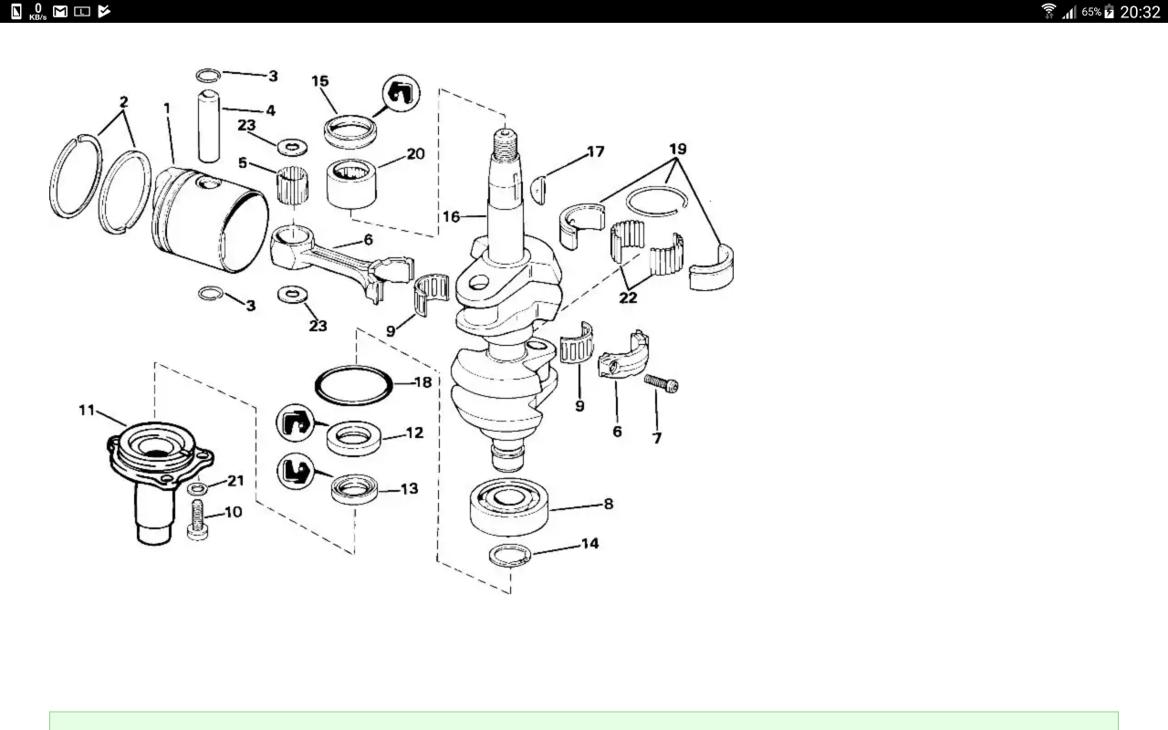

Не знаю как на Ваших моторах, но на моем сальники на коленвале, пружинками стоят во внутрь двигателя

Есть
Есть
Наверное их два было? 15 Джонсон? Если да, то один пружиной в картер, второй в сапог.
Вообще, пружиной ставится к ,,изолируемому,, объему.
Верхний от маховика 100% пружиной в картер стоит, а вот насчет нижнего, в картере двигателя его нет, он стоит в съемной головке картера, и тоже стоит пружиной к картеру, а не к редуктору
Все правильно.Только на твоем взрыве мотор(216 кубов) до 80 г скорее всего. В более поздних два сальника.
На самом деле, так как в картере пульсации давления, то осторожно предположу,что особой роли расположение не будет играть. ИМХО

На моём 2005 г.в.так.
Может быть, мотор 78 года, да я смотрю что на другой схеме, сальники стоят навстречу друг другу, видимо в моём, конструкторами было рассчитано на 1 сальник, кто их пиндосов поймет
Так я ж говорю, в этом месте не критично как. Защитили пружинку от агрессивной среды. ИМХО
