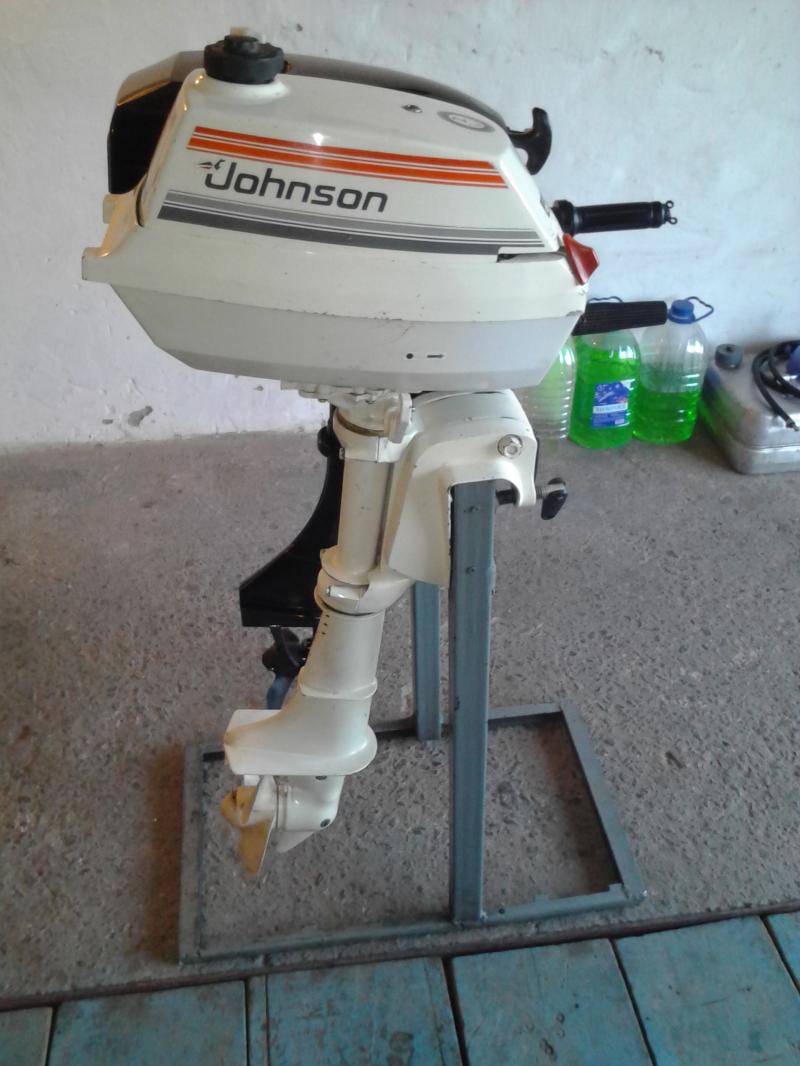

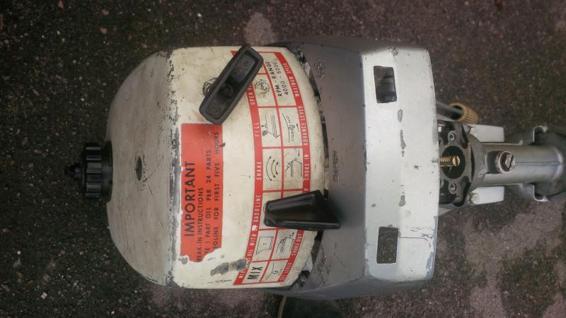

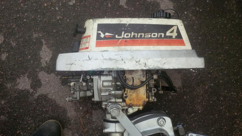

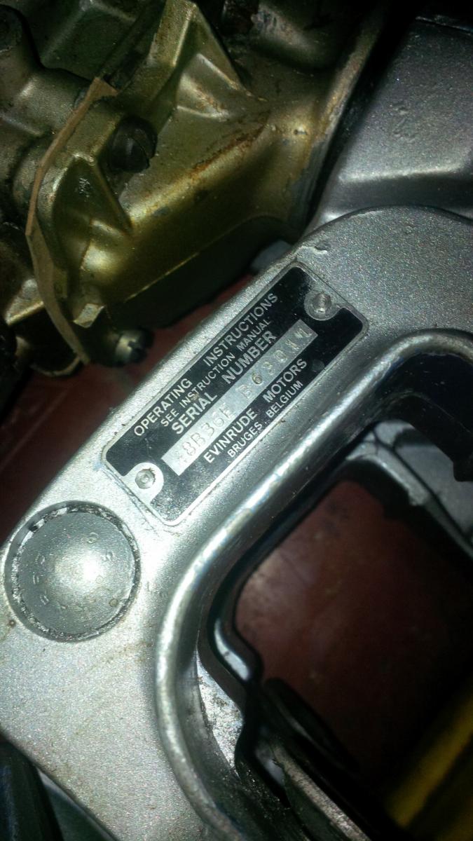

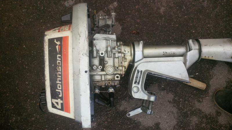

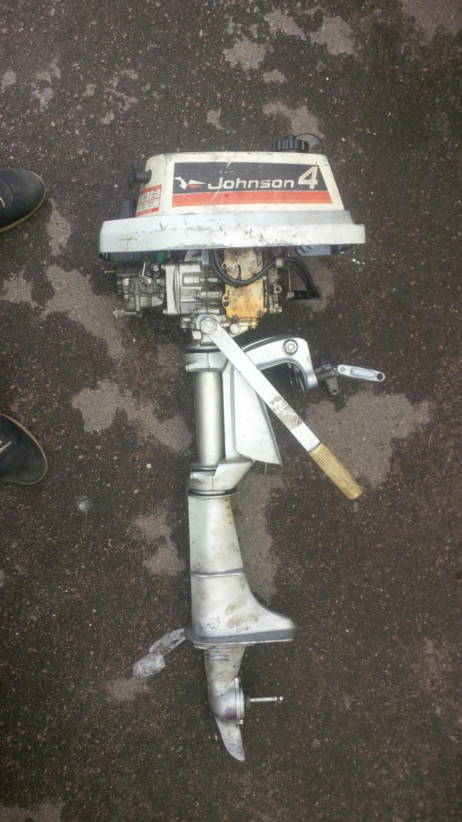

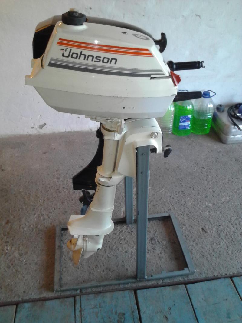

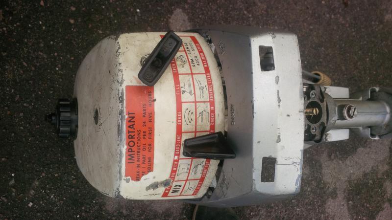

Добрый день уважаемые!
По случаю приобрел лодочный двигатель Джонсон 4.
Потрепанный но работающий. Хочу привести в порядок и аккуратно эксплуатировать.
Прошу помощи в определении что за модель мотора.
Два дня ковыряюсь в интернете и не могу понять что же это за зверь.
Номера на моторе и на ноге сходятся. Вроде по номеру - Эвинруд 1978 год.
Но если открыть каталог запчастей 4836E - то вижу совершенно другое зажигание и другой кожух мотора.
Если открыть скажем 1982 год - то вижу свой кожух и свое зажигание, но ничего похожего на мой серийный номер.
Опять же - на моем двигателе - кожух с наклейками Джонсон,
но я так понимаю что его просто могли переставить когда то.
Пожалуйста, расскажите куда смотреть!?
С уважением, Олег

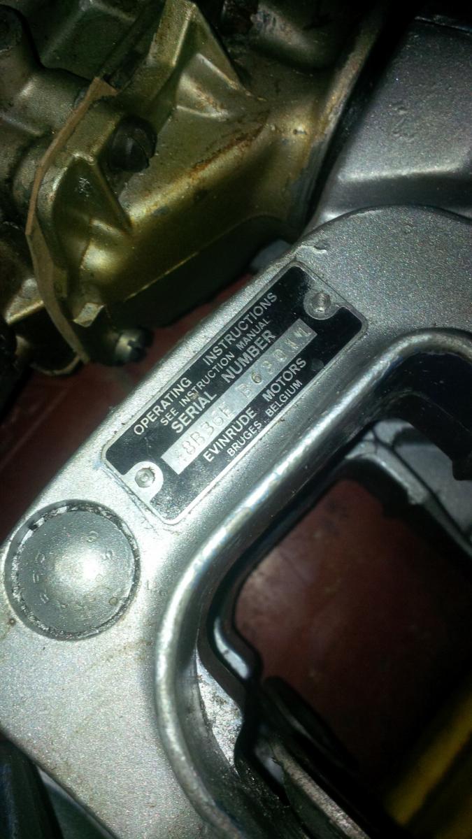

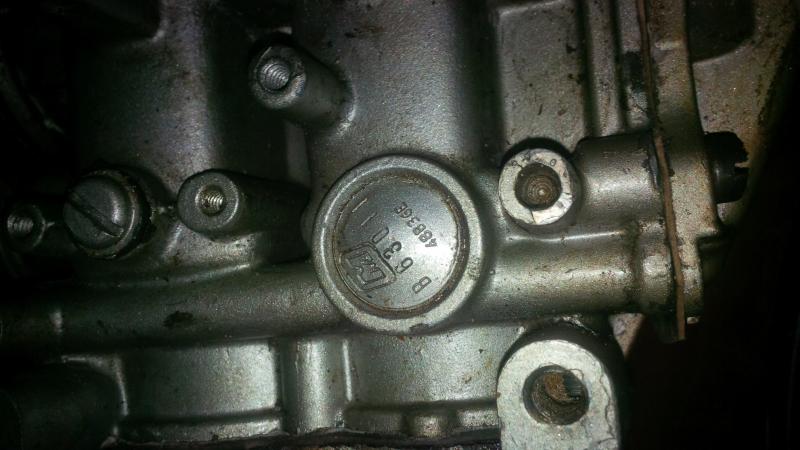

Номера на шильде продублируй, на фото отсвет не видно толком :unknown: Если сирийник 48В36Е то 1978год каталог вот http://www.boats.net/parts/search/BRP/J ... parts.html в браузер установи расширение переводчик.P\S. Почему то скин не могу прикрепить, сайт выдаёт " не удалось определить размер изображения" :unknown:

Судя по фото у тебя эвинруд. От джонсона стоит колпак он же стартер. Джонсоны были окрашены в белый цвет,а у тебя именно ивенрудовский окрас.Хотя те же яйца только вид с боку :) ,моторчики идентичные и неубиенные.Ну и как советовали выше электронное зажигание на него и в долгий путь. :yes:

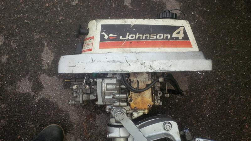

Перебрал такую ногу с косым редуктором, буду поджидать голову под него 3-4 силы.

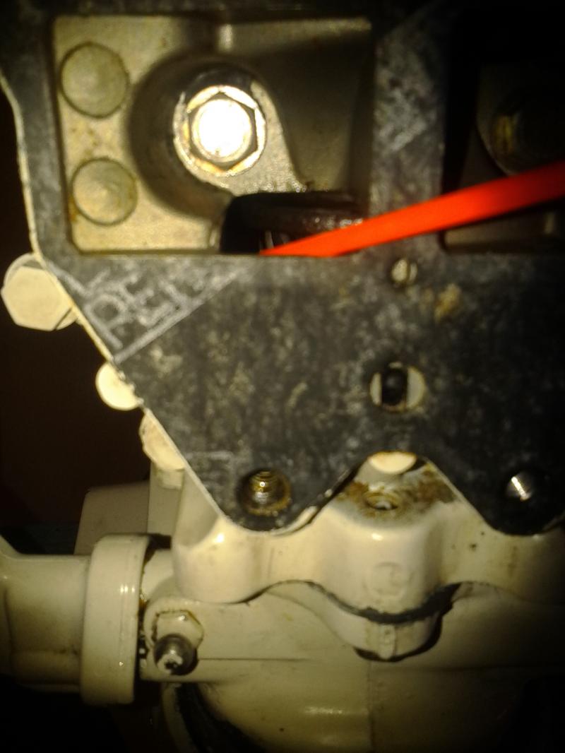

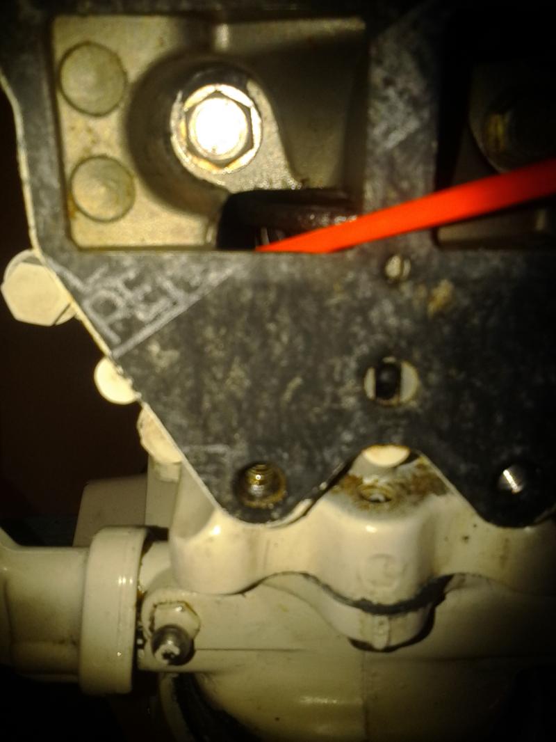

Судя по цвету крышки выхлопа,надобно поменять прокладку под ней.
Если прокладка прогорела,это влияет на работу двигателя?
9 980
1 486
На выхлопе -шуму будет больше,на головке-заливать свечу будет.

Уважаемые форумчане! Извините что долго не отвечал, был в другом городе.
Итак по порядку:

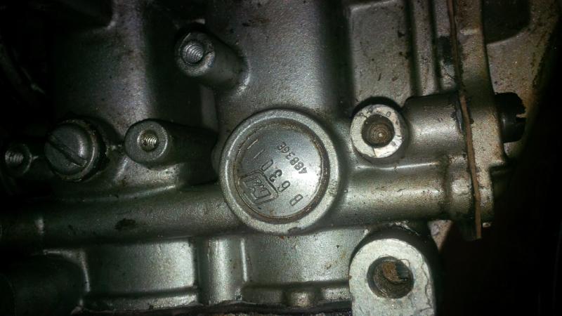

Серийник: 48B36E B63011
dron4ik - смотрю каталог деталей по вашей ссылке, и смущает опять же не то зажигание и кожух двигателя.
или на это не стоит обращать внимание?
по просьбе sergey081965
еще раз выкладываю фото. радикал - это не диверсия, думал так удобнее.
Если что то неправильно выложил - не ругайтесь :)
крышка выхлопа - это рыжеватая пластина с левой стороны двигателя?
я так понимаю ее надо резать из металлизированного паронита?

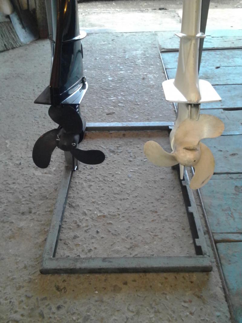

Как на одном транце будут вести себя этимоторы в ПАРЕ с правым и левым вращением винта на кильевой лодке ПВХ 320. Кто что думает по этому поводу у кого какие мысли ?????

МИЧМАН сказал(а):
Как на одном транце будут вести себя эти моторы в ПАРЕ...
Как как... прикольно будут везти :jokingly: ...
Мне интересно правое и левое вращение винтов двух моторов на одном транца, это лучше чем оба одного направления вращения
Абсолютно побарабану :pardon: ... при правильном расстоянии между редукторами > 1,5 диаметра винта :yes:
з.ы. При разнонаправленном вращении и установке так, чтобы винты вращались "навстречу" - прямолинейное движение будет лучше чем с однонаправленным вращением и всё :yes:

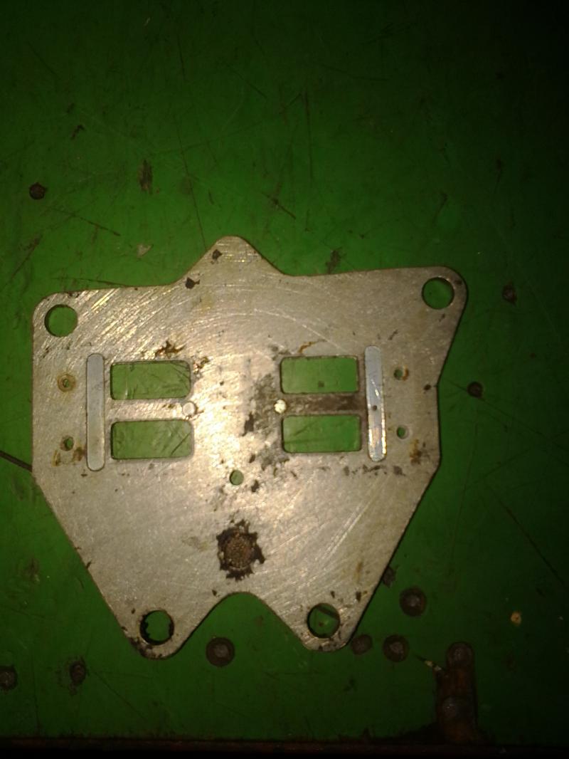

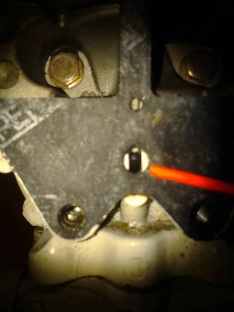

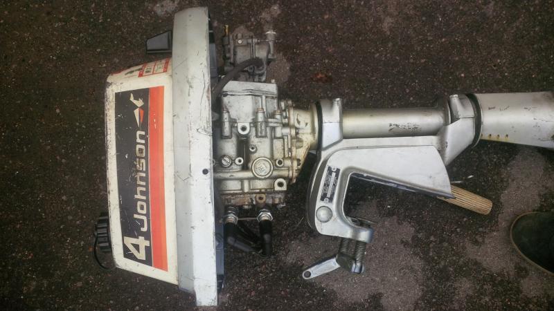

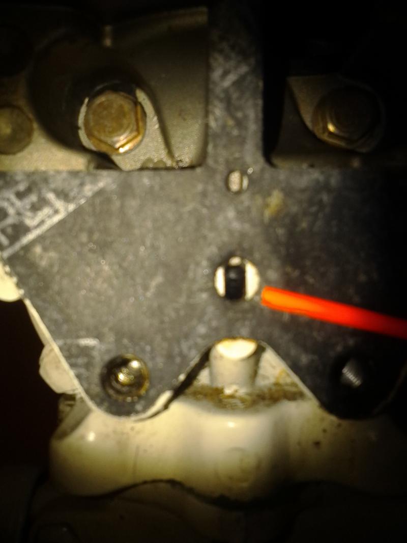

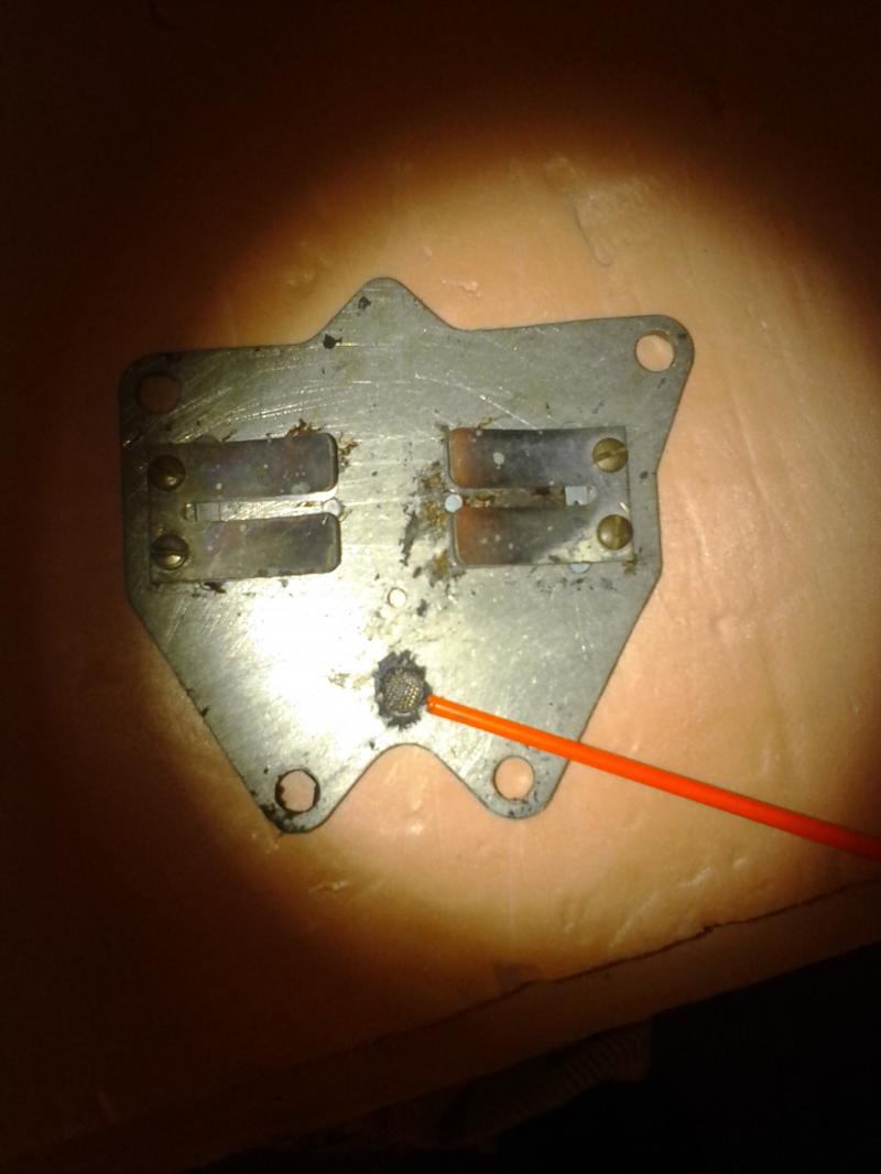

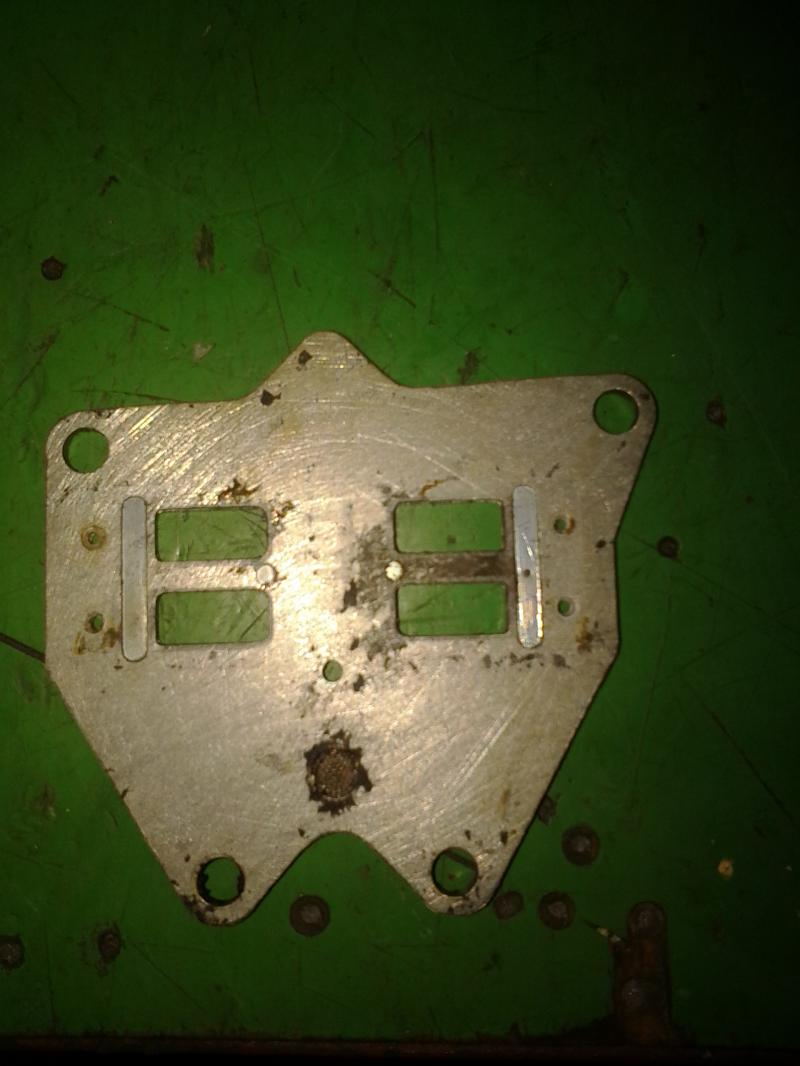

Ребята кто разбирал джоник 4 ????? У меня плохо заводится причину уже выявил 1) Карбюратор 2) лепестковые клапана, грязное место прилегания +один лепесток не прилягает зазор примерно 1.5 мм. ИНТЕРИСУЕТ ОТВЕРСТИЕ НЕБОЛЬШОЕ ПОД КРЫШКОЙ на против сеточки ЗАЧЕМ ОНО НУЖНО И ПРЕДНАЗНАЧЕНО ?????????????

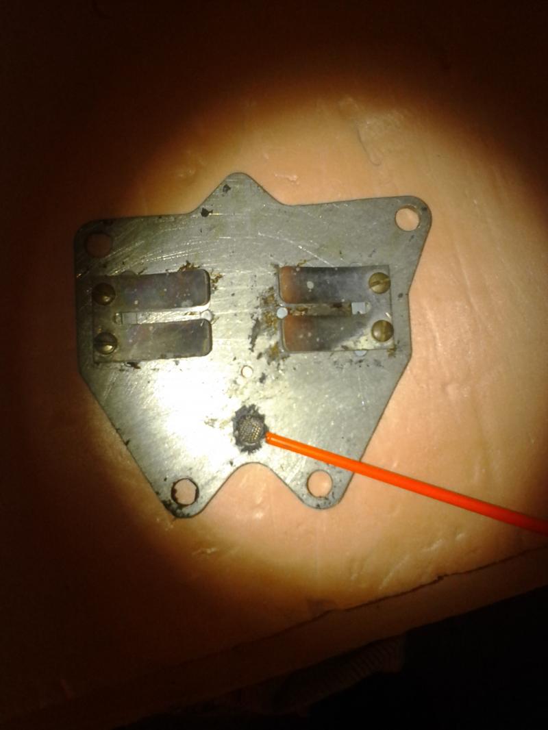

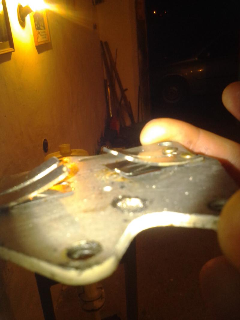

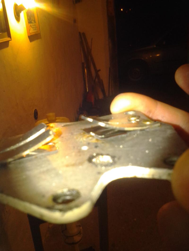

Вот о чем шла речь ! Открутил клапана один залип один был приоткрыт Нужно все чистить и палеровать.

Снятые клапана
9 980
1 486
После установки не перетяните лепестки.
Но закручены были отлично,откручивались со счелчком, и я так понимаю винтики нужно садить на красный герметик а то окажутся не дай бог в поршнях
9 980
1 486
Лучше на синий фиксатор резьбы
Да я ошибся написал герметик хотел написать Фиксатор. Имею тот и тот.
27 729
2 507
Лёша прав, синий фиксатор самое оно для такой цели.
Volgasar
30.09.2016
3 782
1 306
Пушкино
ПВХ НДНД 370 :(
Все верно,не перетяните , улетают в камеру сгорания. Переверните и позиционированием добейтесь отсутствия просвета. Гнуть нежелательно, возникнет критическая область(улет в камеру сгорания). От хорошего прилегания сильно зависят устойчивые малые обороты. Проверено. Да,на синий фиксатор хорошо.
