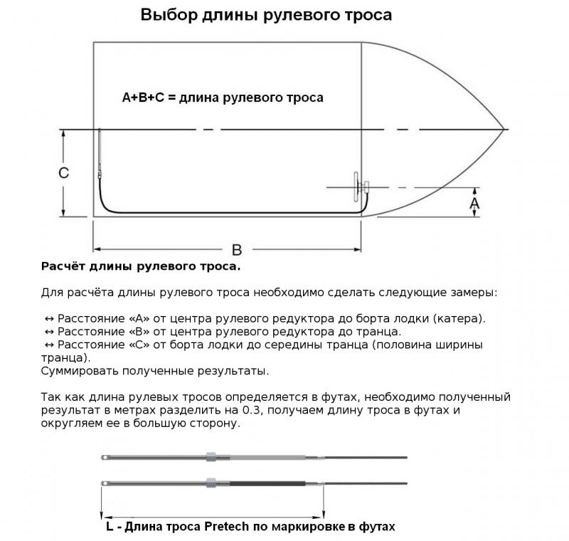

По длинам троса кто и что посоветует?
9 555
4 762

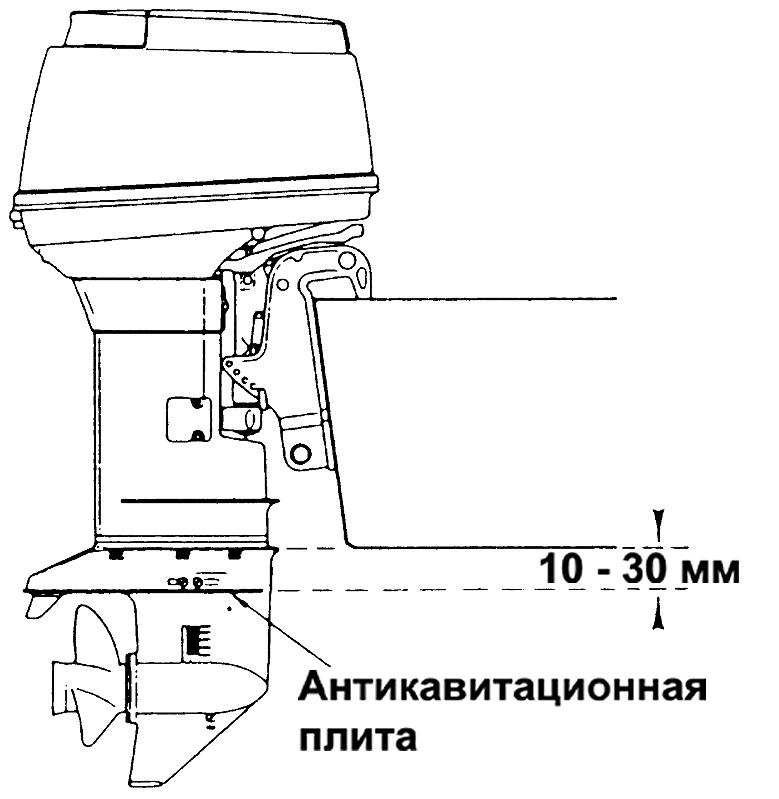

:) Зачем тебе мнения других!? Ты же кучу форумов прочитал.Должно уже быть и своё,мнение.Вот тебе формулы расчётов длины тросов,а заодно и норма установки мотора. ;)

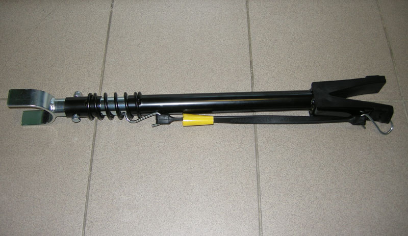

как лучше крепить мотор к лодке при транспортировке?

спасибо, а как Вы мотор при транспортировке крепите?

У меня прикручен на 4 болта. И упор под мотор ставлю и прижимаю тримом.

У меня вот такой
А нужно мотор переводить в ручной режим-(трим), или просто опустить и прижать тримом???
Лыжник
01.08.2014
922
162
Ока-4
Suzuki DF30ATS
Просто опустить и прижать тримом. Нагрузка должна быть на упорчиках на струбцине мотора или на упоре (как у Ильи). А на мой мотор в инструкции вообще сказано, что если есть возможность по высоте, возите мотор в вертикальном рабочем положении. Так и вожу, высота прицепа позволяет. Только низ дейдвуда фиксирую ремнем, чтобы не вихлялся влево/вправо.
