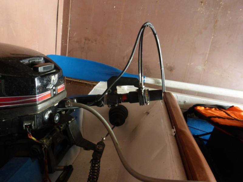

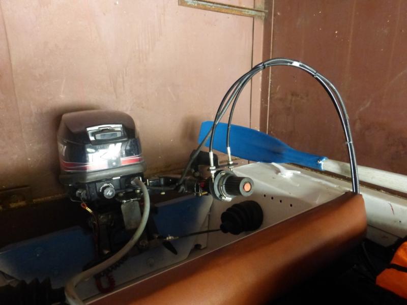

Олег , по возможности , фотни у друга , чтоб мне велосипед не изобретать .
Хорошо, фотку сюда выложу. Но Андрей, на Хонде так не сделать - катушка у него на румпеле , сначала включается передача, потом даётся газ - мультирумпель.
Тьфу ты , у него ж мульти румпель ....
Фотка у меня была .....как этот "шкив " стоит вертикально и трос прицеплен к штатной переключалке скоростей .

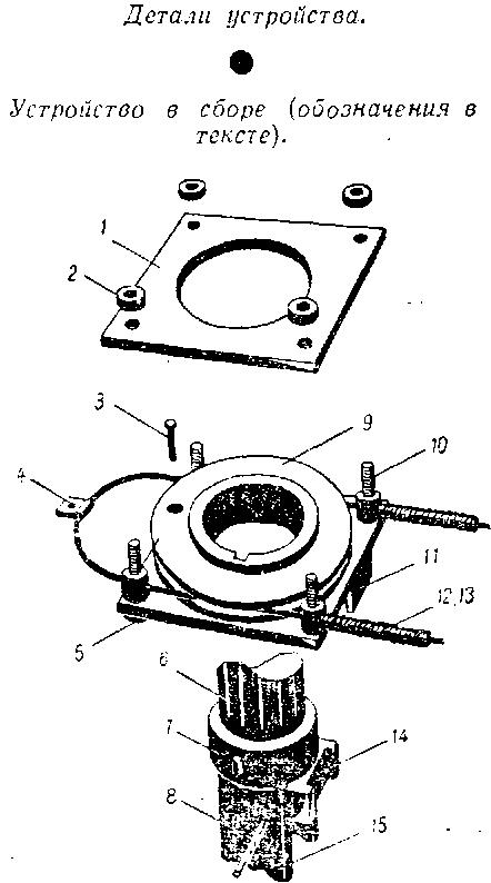

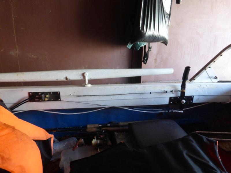

Вот фото подключения Мерка 9.9.
Ну, все как и говорилось вЫше :D ... "Новое, это хорошо забытое старое" :dedok
В.Н.Кузнецов, журнал КиЯ №21 :pardon:
