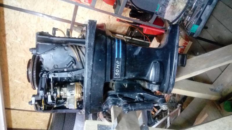

На 1 фото справа крышка, прикручена к блоку кажись 11-ю болтами, за ней между прокладками дефлектор- металлическая пластина принимающая основной удар выхлопных газов, она охлаждается по каналам крышки, а т.к. температура там высокая то и накипи собирается больше всего.
