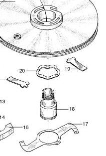

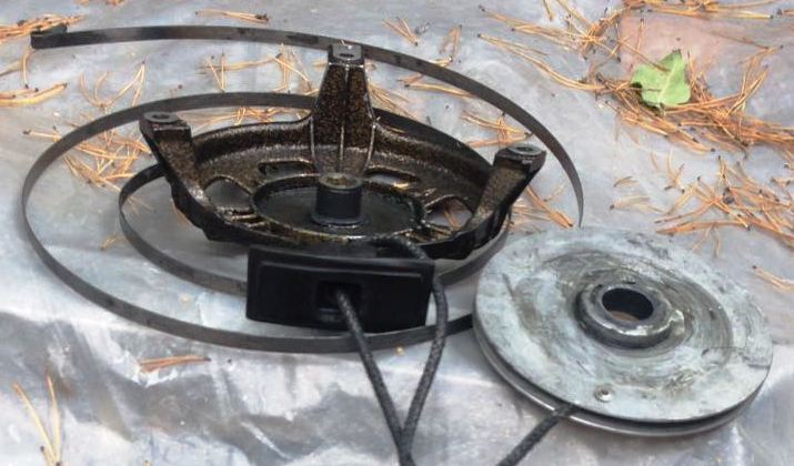

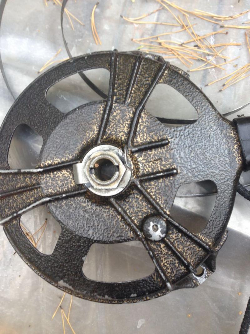

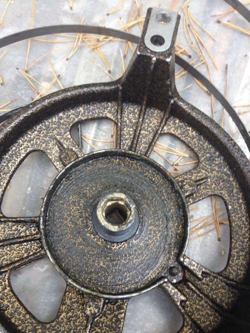

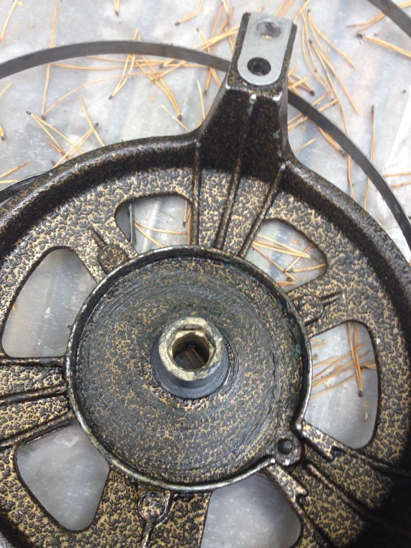

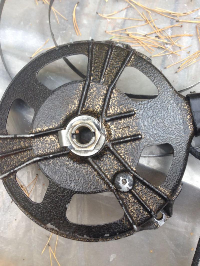

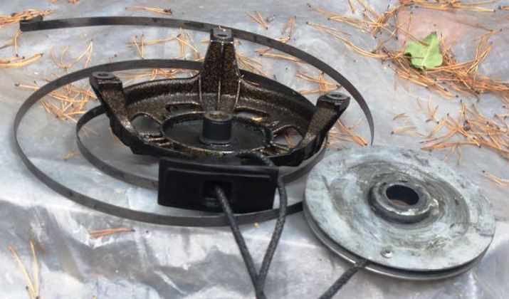

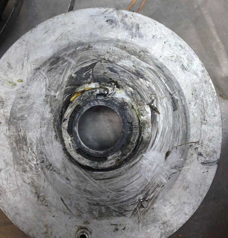

Привет всем интересующимся...
Разобрал сегодня...
Вскрытие показало....

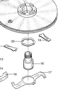

Отсутствует как таковая шайба под номером 20, люфт тарелки на посадке болта 18 просто огромен. Качество изготовление этого болта... как будто ножиком перочинным из ветки строгали... Что внутри , что снаружи. Смазки хватало, но при потяге на нагрузке, тарелка со шнуром перекашивалась и мало того что клинила на оси вращения, так же выдавливала пружинную шайбу скобу 17. Вот и все дела. Надо будет заехать купить болт с гайкой, профильную пружину и стопорную шайбу. Она сломалась тут же при попытке отогнуть язычек. Метал тончайший. И хрупкий. Вот такие Китаезапчасти ... А внешне выглядит вроде ничего. :)
Ради интереса собрал его назад. Пружину поставил с первого раза. Пружину надо вставлять в литой корпус от внешней стенки вдавливая следующие витки внутрь. Конец пружины подогнуть так что бы вставляя тарелку она попала в паз на тарелке.
По пружине... Сама упругая. Но гнется пальцами на раз два. Т.е. что бы край пружины подвести под паз в тарелке, достаточно было выгнуть на нужный угол. Назад она не отыгрывала. Помню что со старыми сов производства так не было никогда.

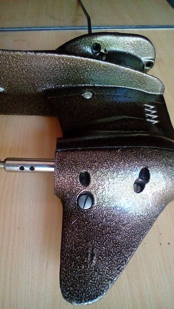

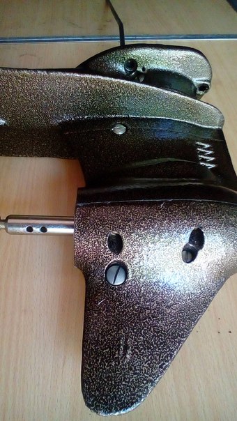

вконтакте продаёт один чел новый редуктор,открашен такой же пупер краской ток цвет модней.Красота....всего 8500р))Представляю какой там потрох.Отписал ему свои мысли-оскорбился,послал меня в чермет советское искать..даже он сам непонял видимо-как он прав с адресом хороших запчастей.
Просто интересно, зачем в подводной части такое дополнительное сопротивление?
:unknown:
9 560
4 780
:hahaha: Зато красяво и модняво!!!!!! :)
kav75
16.01.2010
2 798
1 386
Томск (Северск)
С этим порошком производители с ума посходили, гребные винты им покрывают. :crazy: Что Ветерковские, что Вихрёвские.
