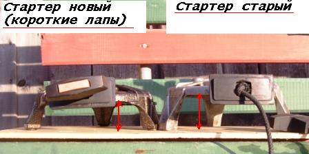

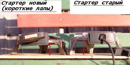

Вечер добрый! А меня Вихрь-30. Хочу поставить электростартер и ручной стартер вместе. Электростартер ставится сверху на передние крепления. Потом ставим ручной стартер. А вот потом собачки ручного стартера не будут доставать до маховика! Подскажите как быть! Или корпус ручного стартера подбирать нужно?! Заранее спасибо!

Нужно подбирать..Их два типа..Один от вихрь 30 Р с лапками длинными,старого образца.Второй с короткими,ставится на кронштейн эл.стар. или на проставки..
Если у тебя с длинными лапками-желательно их укоротить ..Лучше распилив и аргоном сварить,т.к подтачивать низ лапки мало остаётся у неё мяса.
Фотка от соседей,разница лапок видна.

Вячеславович спасибо большое!!! Теперь понятно! :good:
