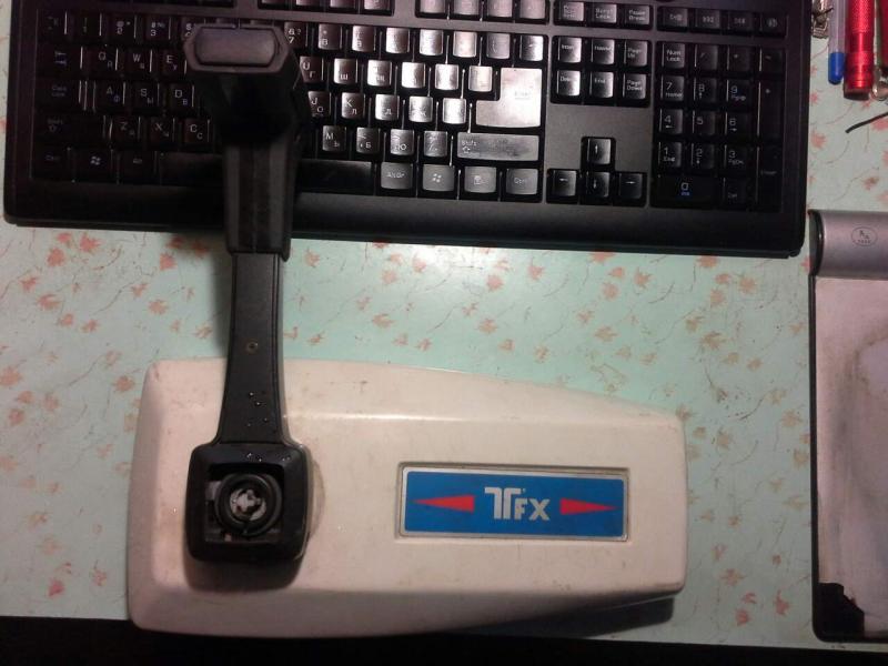

Купил двухрычажную машинку (наподобие Ультрафлекс). Все шестерни и оси сделаны из пластика. Надо ли их смазывать? Или к смазке пыль и песок будут липнуть?
8 567
3 306
Для чего пластик смазывать!

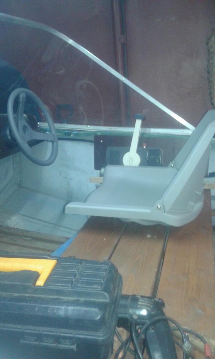

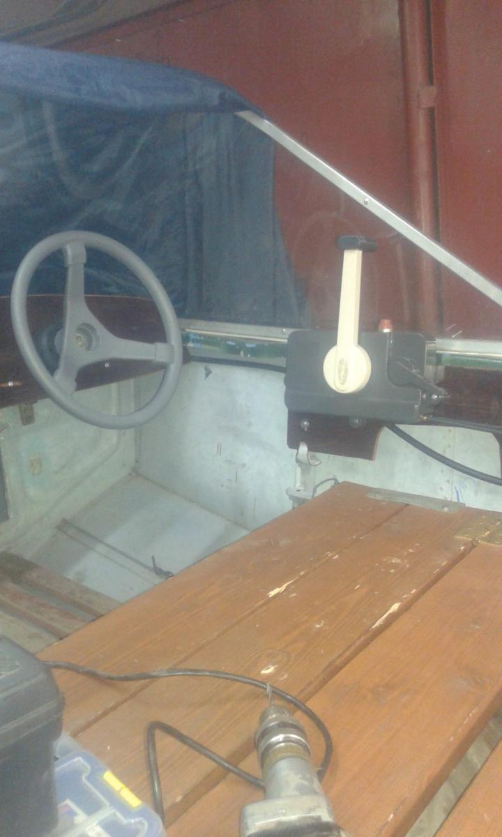

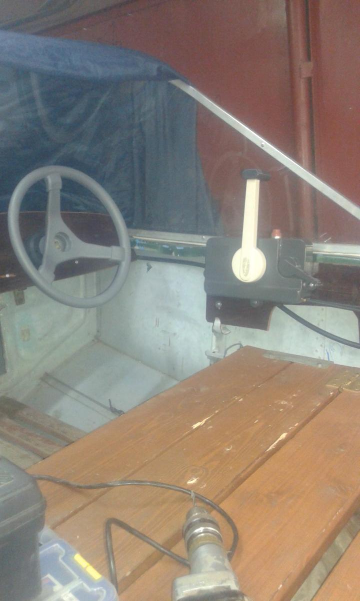

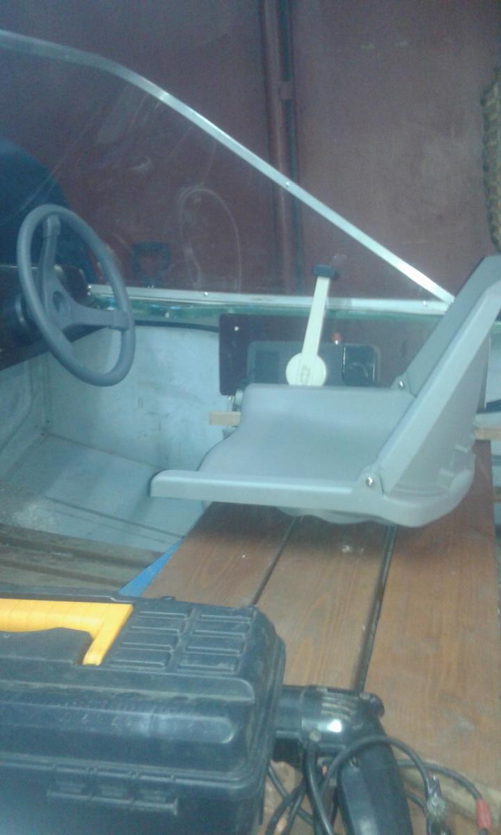

В общем пока как-то так. Фанерки будет шаблонами, пока не нашел подходящий алюминий, так постоит.

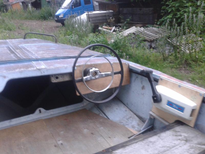

пордробности в комментах к фоткам. дополню, что машинка крутится достаточно туго на скорости. гораздо тяжелее, чем на румпеле. одной рукой руль сдвинуть достаточно трудно. если река петляет, и надо играть газом, то весьма неудобно. на румпеле проще. :crazy:
Дистанция, в моем случае, хороша для широких просторов. газ в пол и по прямой)
9 560
4 780
Максим,рулевое тугое потому,что поставил ты его близко к борту.Из за этого трос входит в редуктор сильно прогнутым.Понимаю,что переставить левее мешает подпор стекла,но с тугим "рулём" очень быстро попадёшь на замену троса.Я бы переделал подпор и сместил рулевое к центру.
