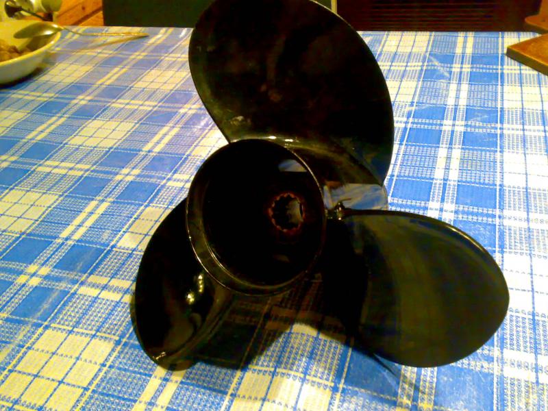

Здрасте Всем про винты очень интересно. Понравился винт турнинг-поинт 10.5х13 одного 48км на5500об. 40км на 4400. крейсерская Купил солас 13х14 за 6т.р. буду пробовать.

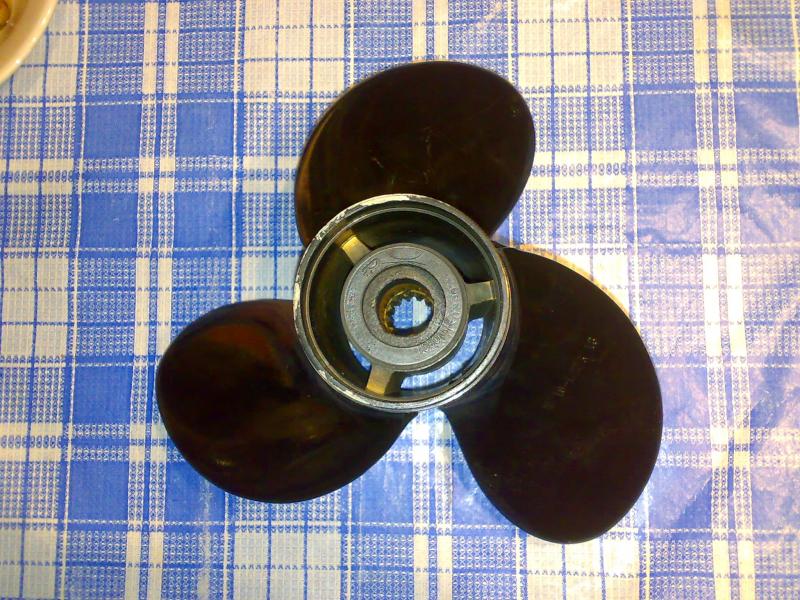

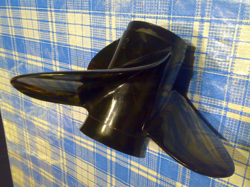

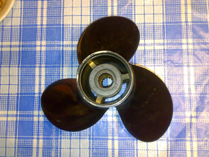

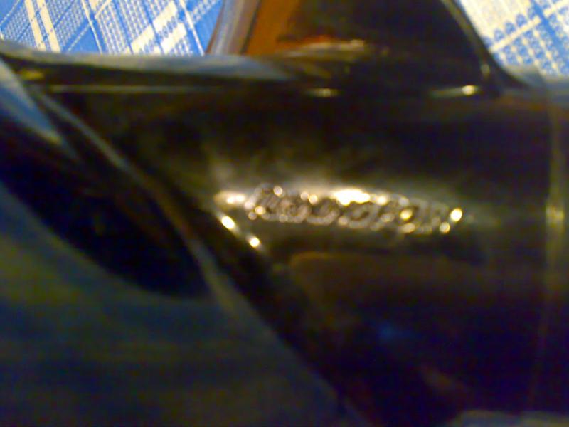

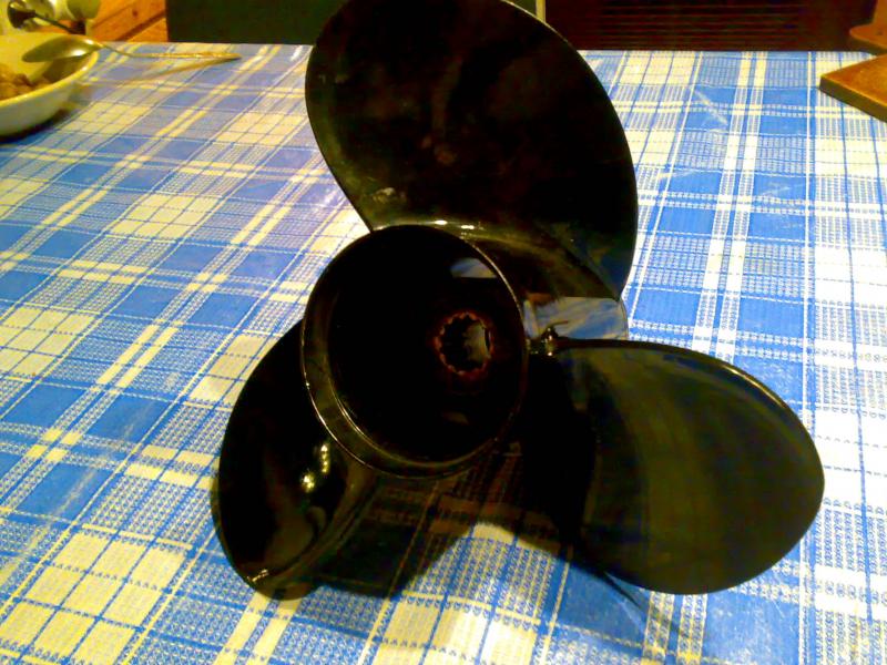

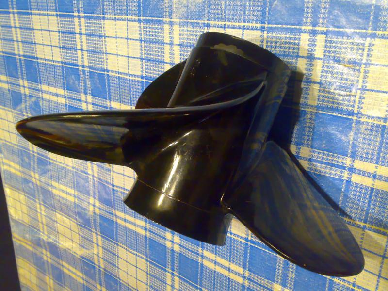

Пробовал солас 11х14 на 4.500об. 38 км.в ч. 6000об. 48км. в ч. до этого стоял турнингпоинт 10 1/2 на 13 разницы никакой, единственное на глиссер полегче выходит. 6т.р. за 14 солас отдал, надо было 15 брать и не парится. Буду один продавать, может надо кому? 15 на следующий сезон возьму.Обидно, что эксперимент не удался. Есть еще в линейке турнинга 10 1/8 на 14, может его буду искать. Вообще турнинг больше понравился, меньше, легче работает тише на холостых (800 об.) 4 км. в ч. для тролинга не плохо. Фотки не очень, извеняйте. У винта лопасть как у столовой ложки, может по этому при малом размере соласу не в чем не уступает. Хотелось бы услышать мнения спецов. Турнинг это америкосв контора делает.
